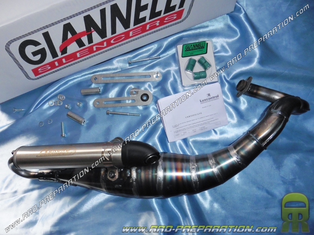

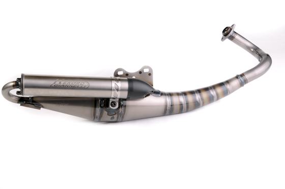

Nova verzija rekorda/reversa je brutala, a razlike između ta dva spuha nema :icon_thumright:
Starija verzija je nešto slabija od yasuni r-a, a jača od zx-a i ekipe.. recimo 9800 okr, dok je novi u rangu yasuni r-a i na 70 ga treba zavrtit preko 10000rpm, 10200-10500..
Ko slučajno kupuje ginnelija, nek bira noviju verziju  :icon_thumright:
