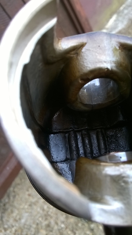

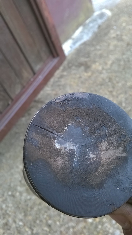

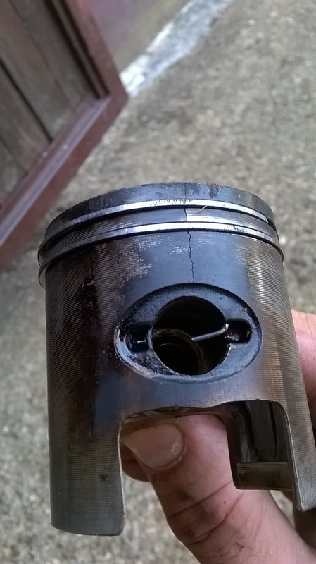

Taj kit je vozio kod mene nesto vise od 4000 km.
Kit je ko nov. Ali kad sam raskapal masinu jer je otiso dosjed na radilici nasao sam ovo
Kineski klip je pukal.
Skuter idalje pali vozi, mozda nijansu slabije ide ali skoro da se ne osjeti. Tako da neznam kada se to dogodilo :dontknow:
Uglavnom narucen je novi klip stage6 i tako da taj kit ide opet u opticaj.

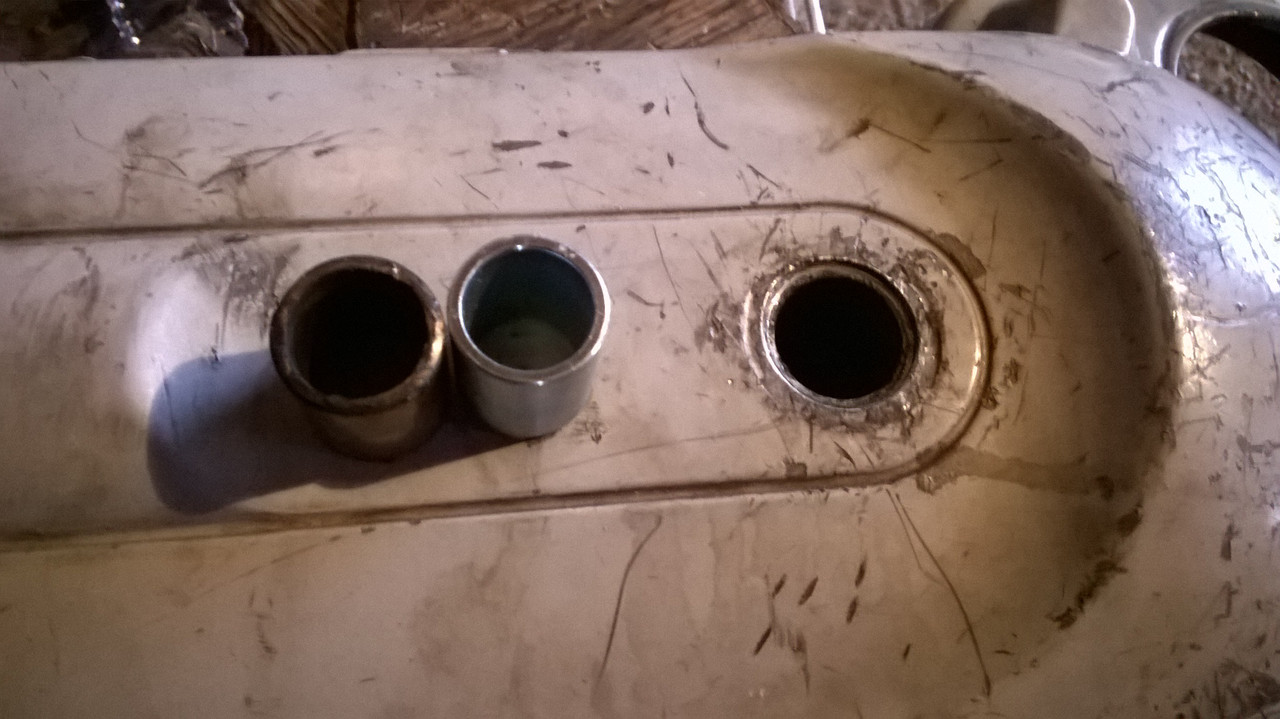

Ajde kad smo se dotakli kita da ubacimo i cilindar.
Top stanje.
Ogledalo.
Visoki tajminzi.

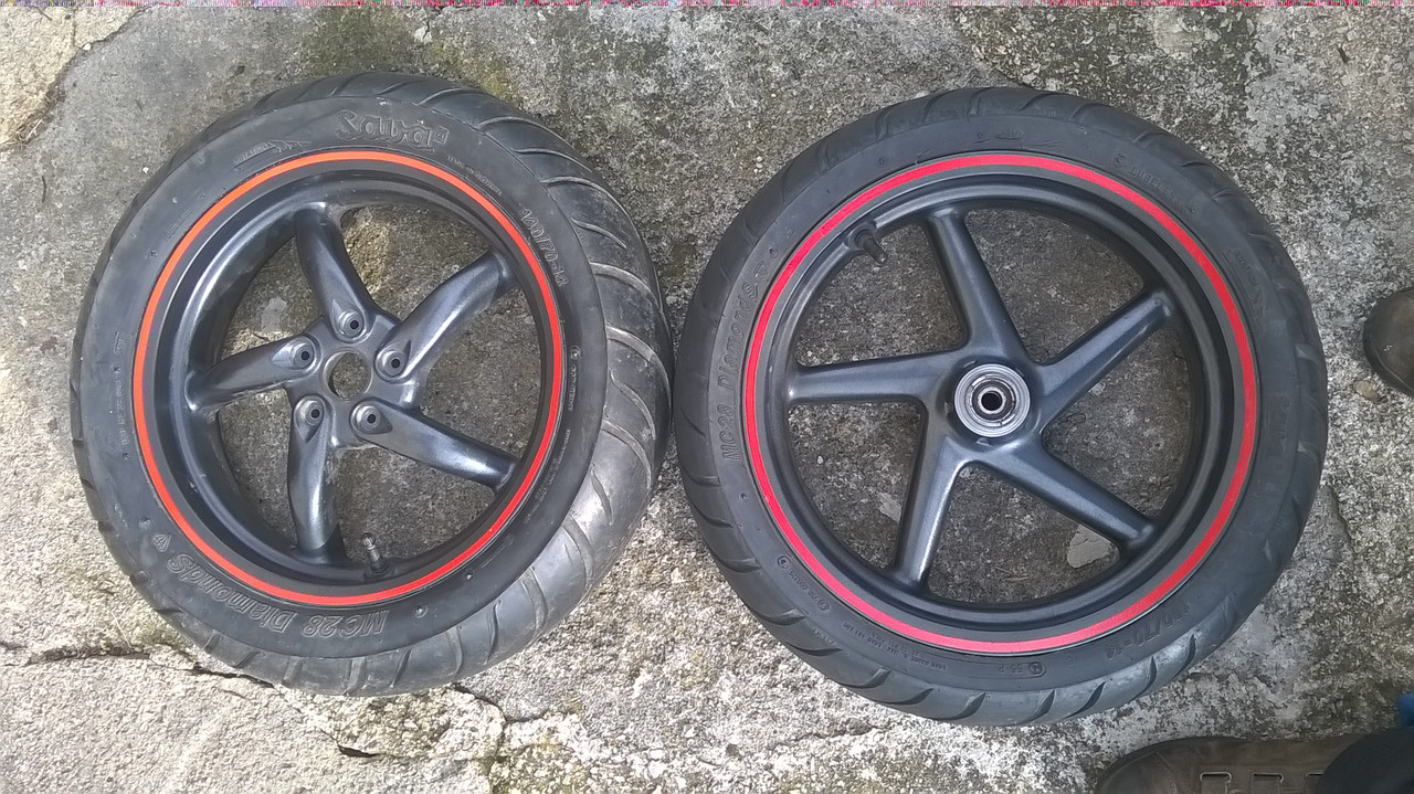

Gume su narucene i dolaze ovaj tjedan.
Tako da sam izvadil felge is steka za vjevericu pa ce gume ic na te felge i bit spremne za bacit ih na skut kad se ove uniste do kraja a to je uskoro.
Tako sam skinul ove ruzne trakice sa felge.
Oprene felge detaljno.
I na zdnju je trebalo trakice zaljepit da budu sve felge iste.
Evo i gotovi proizvod.

Nemoj skalperom...ugrij fenom i odlijepi,ide lako.
Dobra je obrada na kinescetu,bit ce to dobro sa Taiwanskim klipom S6.
Odg: Gilera DNA by matija
« Odgovori #28 : 24 Rujan, 2019, 16:42:13 »
Uzas od stare trakice. Nejde nikako dole. Samo puca. Grijal sam ali nista ne pomaze. Nakraju lagano skalperom skinuo. Trebalo je samo nitrom dobro oprat ostalo ljepilo :icon_thumright:

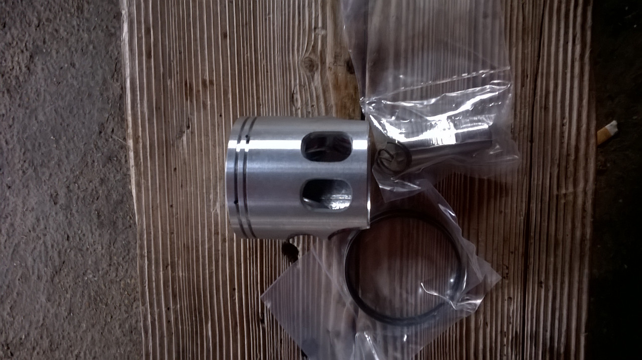

Evo napokon danas krenuli radovi.
Prvo da se zahvalim kolegi Dariu koji se potrudio i nabavio djelove. :icon_thumright:
upload photo
Tako da se pocelo slagati.

Bit ce to dobro mrale sa stage6 klipom
Samo nek ti Dario malo izrovari cilindar kad je vec dole :)
« Odgovori #39 : 04 Listopad, 2019, 07:49:12 »
Bit ce dobro da.
Klip je nizi za 0.8mm tako da cilindar mora na tokarski da ga vratim u normalu.
Tajminzi su dobri netreba ga kopat nista za sad
