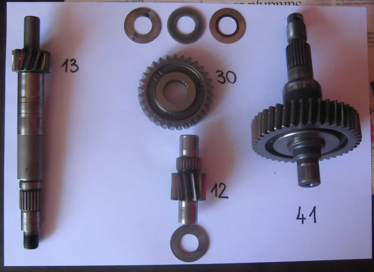

Pozdrav svima.

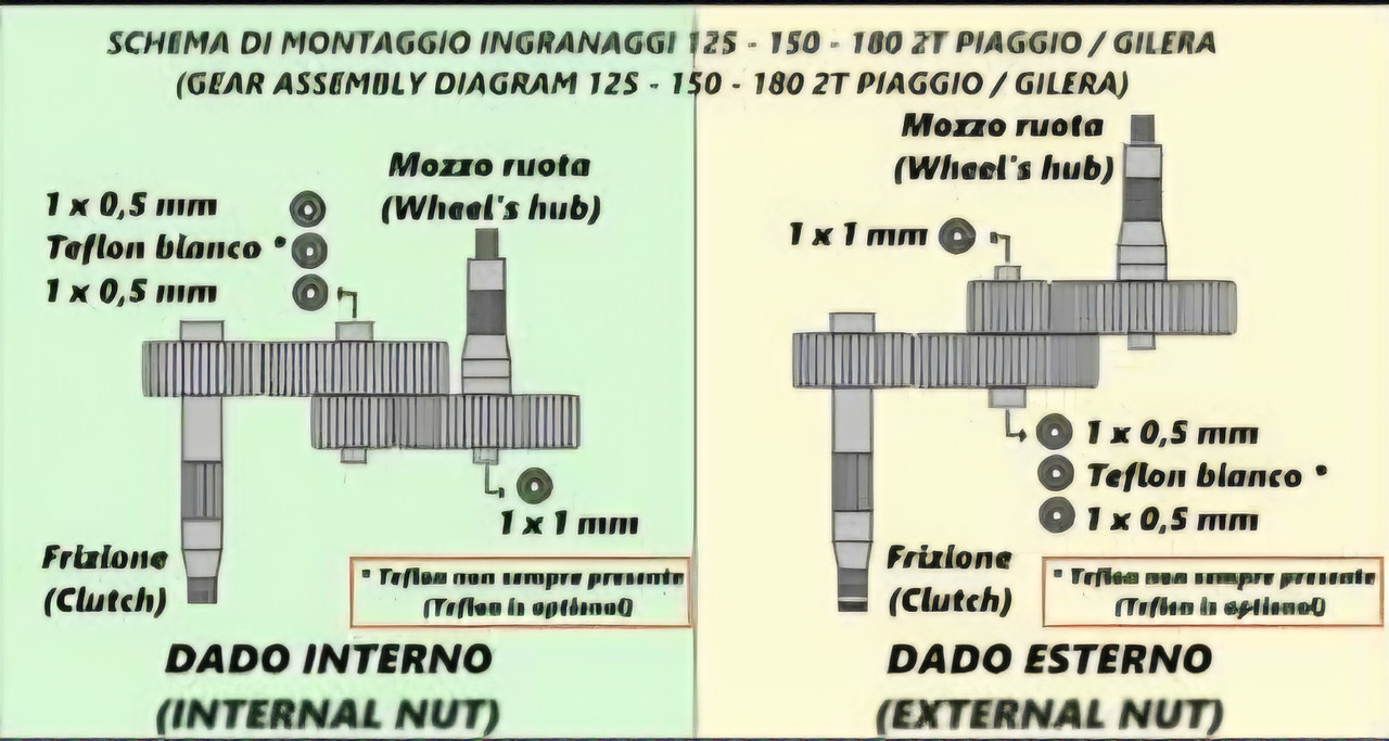

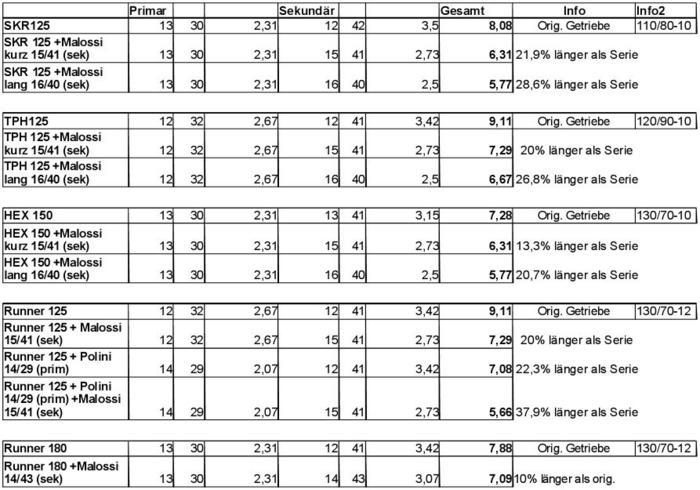

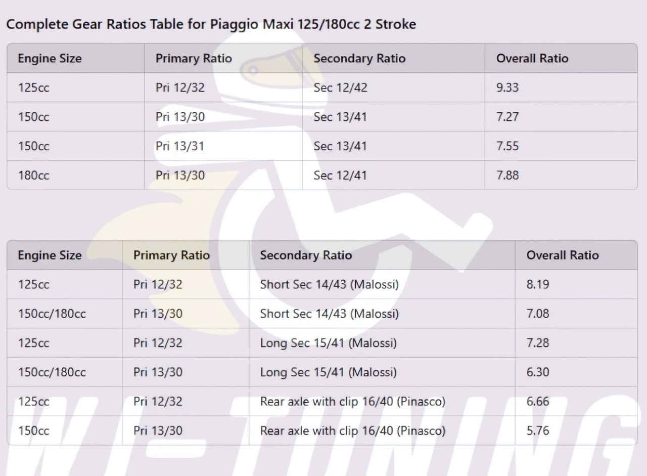

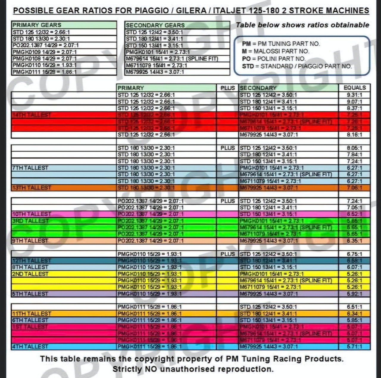

Od kad sam počeo sređivati Typhoon-a malo sam istraživao koje vrste blokova i auspuha postoje, i koje su razlike, prednosti, mane. Razlike u getribama ću isto staviti ovdje, jedino nisam siguran za CDI. Negdje sam pročitao da LC (crveni) nije limitiran, dok AC (crni) jeste.

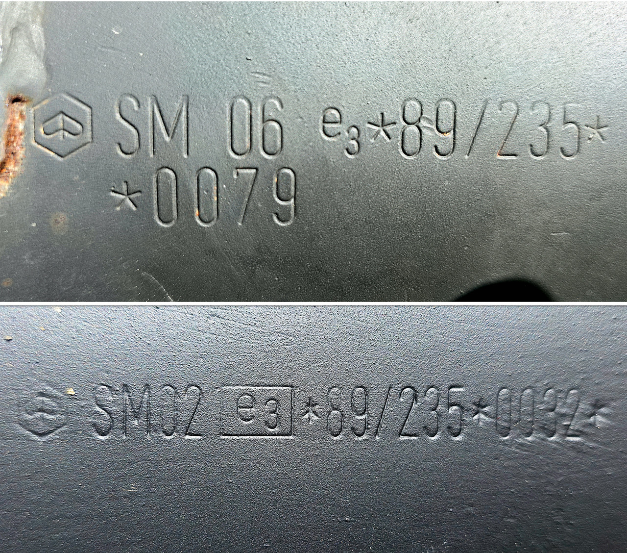

Stavit ću slike i informacije koje sam skupio, pa ako netko ima još nešto, nek' okači, ili me ispravi. Auspusi vjerujem da pašu svi na sve, ali nemam pojma po čemu se razlikuju, osim vizualnog dijela, broj šarafa i zaštitni lim. Za Dragster i SP sam siguran da su LC DD, za ostale vjerujem da je većina AC sa bubnjem iza.

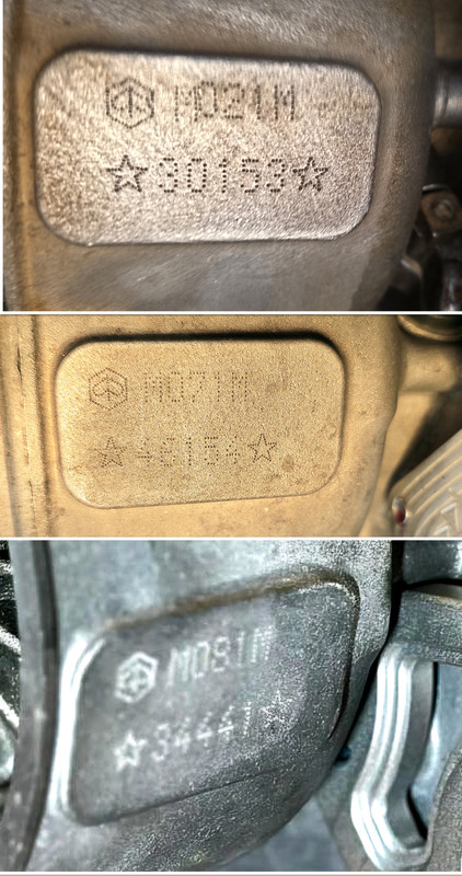

Skuteri sa Piaggio BB blokovima
   1. Skipper 125 (1994-1997)
   Piaggio (CSM1M)
   Block number: 361 (406582)
   ZAPCO1000
   2. Skipper 150 (1994-1997)
   Piaggio (CVM1M)
   Block number: 363 (406582)
   ZAPCO2000
   3. Runner 125 FX E1
   (1998- 2002)
   Piaggio (MO71M)
   Block number: 475
   ZAPMO70000
   4. Hexagon 125 (1994-1998)
   Piaggio (EXS1M) -10 inches
   Block number: 400 (406087)
   ZAPEXS1000
   5. Hexagon 150 (1994-1998)
           Piaggio (EXV1M)-10 inches
           Block number: 401
           (406087)
           ZAPEXV1000
   6. Hexagon 125 LX E1
   (1998- 2000)
   Piaggio (MO51M) -12 inch Block number: 184 ZAPM05000
   7. Hexagon 180 LXT E1
   (1999- 2000)
   Piaggio (CVM1T)
   Block number: 400 ZAPC18000
   8. Skipper 125 LX E1
   (1998- 1999)
   Piaggio (CVM1T-M12, M13)
   Block number:406582 ZAPC15000
   9. Typhoon 125  (1995-1997)
   Piaggio (MO21M)
   Block number: 368 ZAPM02000
   10. Typhoon 125 X E1
   (1998- 2000)
   Piaggio (MO21M)
   Block number: 369 ZAPMO2000
   11. Typhoon 125 XR E1
   (2001)
   Piaggio (MO21M)
   Block number: 470 ZAPM02001
   12. Gilera Runner 180 FXR E1 LC DD
   (1998- 2002)
   Piaggio (MO81M)
   Block number: 476 ZAPM080000 0001001
   13. Gilera Runner 125 SP (M07)  LC DD
   14. Gilera Runner 180 SP (M08)  LC DD
   15. Italjet Dragster 125 (M07) LC DD
   16. Italjet Dragster 180 (M08) LC DD
   17. Piaggio Hexagon LXT 180  (M06)
   18. Piaggio SKR 125 (CSM1T)
   19. Piaggio SKR 150 (CVM1T)
   20. Piaggio Skipper LX 125 (M12/M13)
Za auspuhe znam da postoje SM 06 i SM 02 koji su bez katalizatora. Isto tako, getribe na 125 AC i LC su iste.
