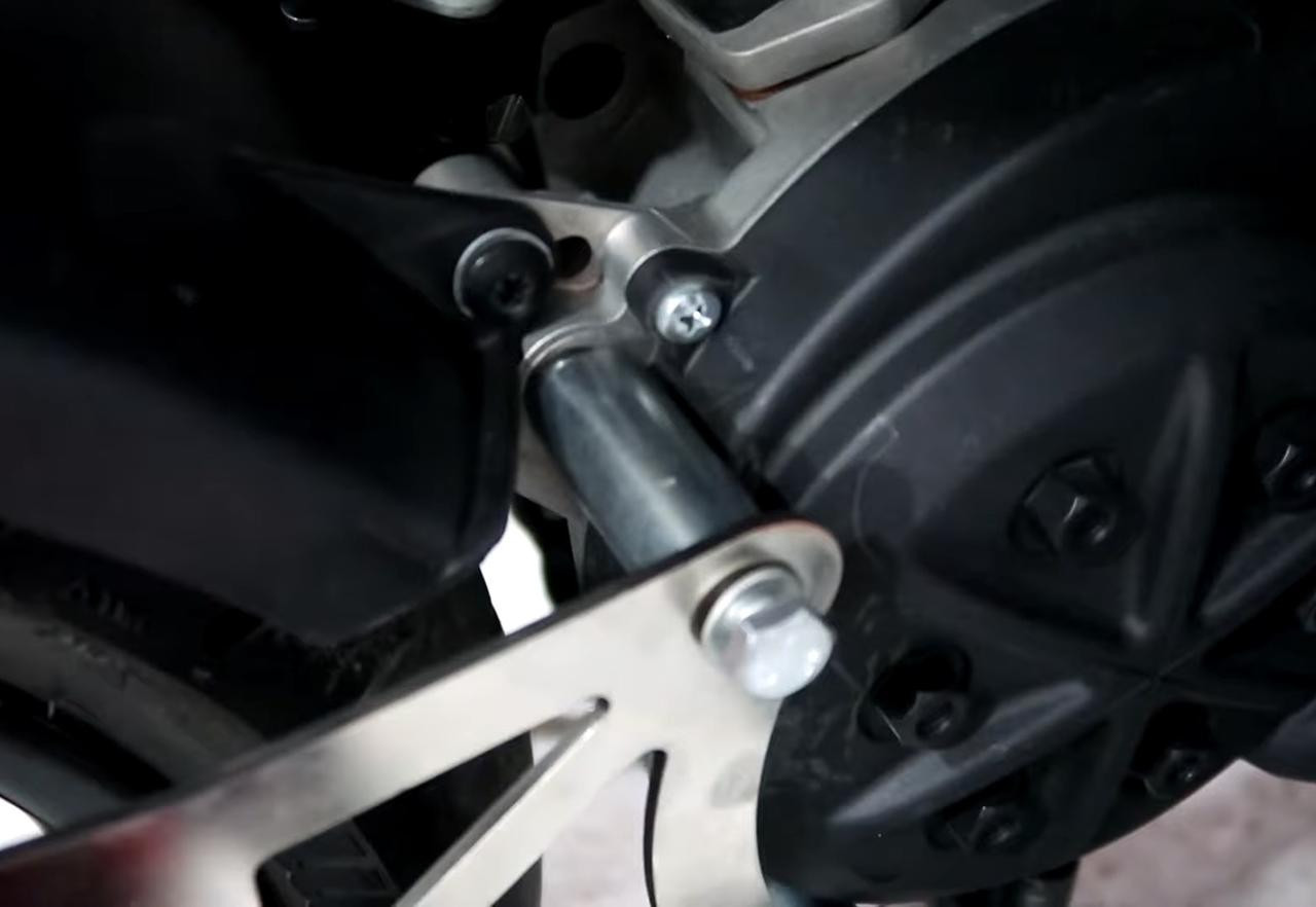

Koliko je siroka ova distanca od nosaca yasuni z/r piaggio ha ekipa da neko izmjeri ili zna?
« Zadnja izmjena: 26 Lipnja, 2026, 19:00:05 ljubo46 »

« Odgovori #17 : 28 Lipnja, 2026, 20:08:03 »
Evo ja izmijerio i distanca je dugacka 45mm za Yasuni

« Odgovori #18 : 28 Lipnja, 2026, 21:09:20 »
Puno hvala
Svaka cast :headbang:
