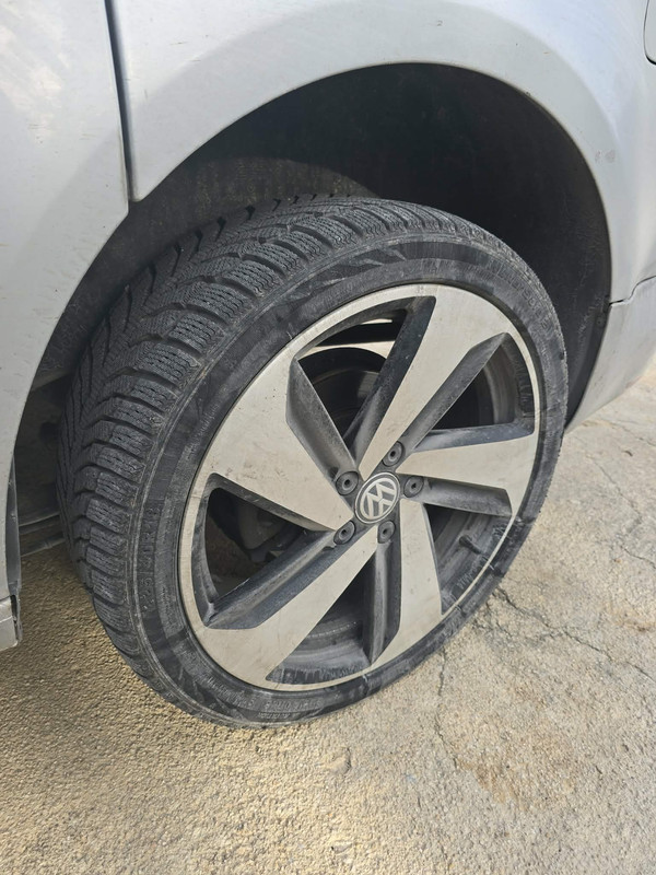

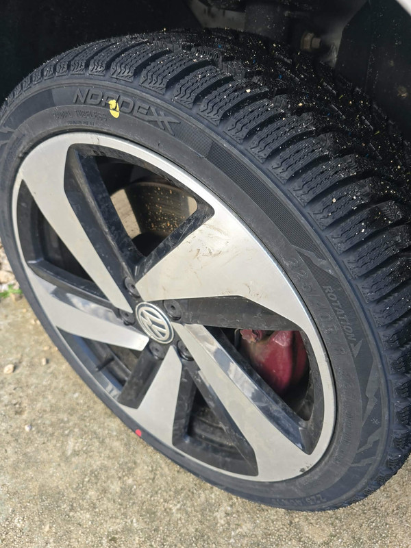

Kupljena u Tokiću za 50e komad preko mehoo popusta tako da me ispale 200e sve 4 gume plus ugradnja kod vulkanizera. Trebao sam hitno zimske gume jer su mi Conti ljetne gotovo ubijene do kraja, te su bilo svakako za zamjenu, a kako sam morao preko Velebita i imao zimske planove ići za ZG, morao sam uzeti zimske gume, iako sam prošlu zimu vozio na SportContact7 gumama bez greške, prije 20 ak dana je pao snijeg a ja u Gospić morao na liječnički ... kako sam uzimao u Tokića mali servis i još neke dijelove za auto, preporučili su mi Nordex, danskog proizvođača i nabavljača gume za skandinavske ceste, ali Made in China... Rekoh daj cijenu, ovaj meni hladno 201,98e sa 30% ja reko ajde daj... pitao me što stvarno, a ja reko ajde... i zatim se javi njih 3 što su čekali tamo, plus još 3 zaposlenika da ih svi imaju i da su jako zadovoljni gumom pogotovo performansama a i omjer uloženo/dobiveno.. ajde, rekoh da vidim oće li izdržati 15.000 km kod mene... Od kad sam saznao za njih, primjećujem ih na dosta automobila...
(3.500 km je mjesečni prosjek koji radim sa automobilom)
Evo, trenutno su 1.000+ km kod mene, i da budem iskren, oduševljen sam gumama do 120 km/h, zadovoljan do 150 km/h a razočaran već na 160... preko 150 su nestabilne i nevozljive bile hladne ili zagrijane. jednostavno ne preko i gotovo. U zavoju preko 15'C malo većim gasom mi zna plesati auto, te zna izbacit iz putanje. U normalnoj vožnji se to nije nikad desilo. Potrošnja je ostala oko 5.1 litara na 100 km. Po 0'C je jako vozljiva guma, ide po snijegu do 10cm bez greške i nisam se osjećao nesigurno. Guma generalno ne buči.
Zadnja zimska guma koju sam imao je bila Bridgestone Blizzak LM005 (zima 2019 do proljeća 2021) tako da se baš i ne sjećam kako se bilo vozit na njoj, ali siguran sam da će 10.000 km odraditi bez problema, no pitam se hoće li i nakon 15.000 km biti iste perfomanse. Svakako je mislim voziti do veljače, do tad ćemo vidit kako će izgledati i koliko km ću napraviti sa njome.

Felge su sa gumama skinute nakon 12.500 km. VIše si vidile 10 plus stupnjeva nego ispod 10 stupnjeva. Pa da krenemo sa laganim opisima...
Guma je čudna i neupotrebljiva preko 160 na sat. Dalje ne moramo ni komentirati jer do 160 jako dobra, a preko 150 malo tko ide. Kad se pregrije guma, gubi perfomanse i zna biti nestabilna u zavoju. U vodenim klinovima je ok ali ne previše, 4,5/10... Conti Sport 7 je 8,5/10 ...
Naime, snijeg je jednom vidila, i ponašala se po 5 cm snijegu sasvim solidno.
Makadam... odlična guma za makadam, dobro upija vibracije iako je 225-40, svakako bi je uzeo opet sljedeću zimu.
Zakjučak: prednje gume su ubijene (na 15% su), neke šare nit nemaju više, zadnje imaju mesa oko 70%, na oči se vidi razlika između prednjih i zadnjih, tj potrošenost. Ostaje kupiti nove dvije prednje i gas sljedeća sezona... ako uopće i bude toliko hladno.
Za 51e komad, oduševljen sam onime čime sam dobio, no svakako bi volio da sam probao više po snijegu, ipak je prava zimska guma sa tom oznakom.
Za dodatna pitanja tu sam
