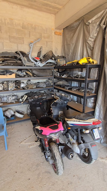

Gdje je završio projekt.. haha pa na novim regalima, skroz gore  :icon_thumright:
Ostaje u mene, dalje nastavljamo čim riješimo prioritetne ostale projekte i skutere...
