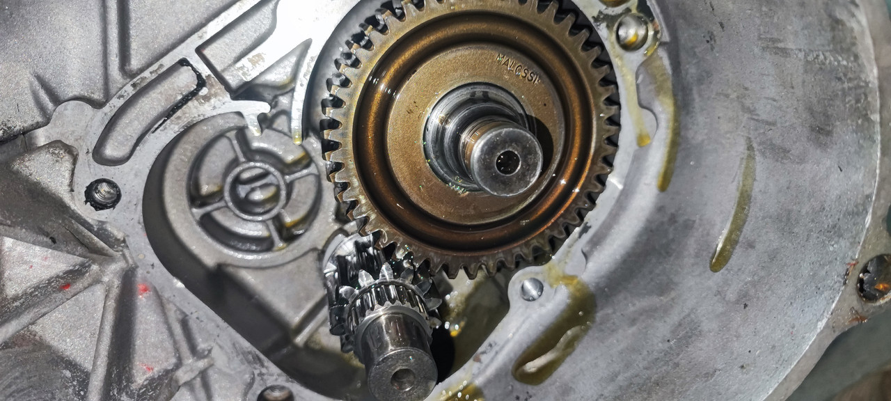

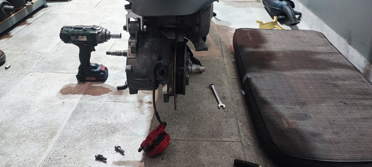

Saznao sam šta koci kotac.Zupcanici u getribi su strugali jedan od drugi.
Na zalost morao sam ponovno otvoriti getribu.

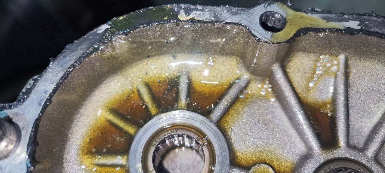

Ovdje se vidi špena i blagi trag struganja koji nije bio u cijelom krugu nego samo na 1/4 do pola kruga,sto mi govori da se nešto vrti ekscentrično.
Pa evo i u cemu je problem...
Zupcanik sam jos malo dublje naprešao i probao pomalo doterati u nulu da ne baca.
Eto riješeno i sklopljeno sve nazad.

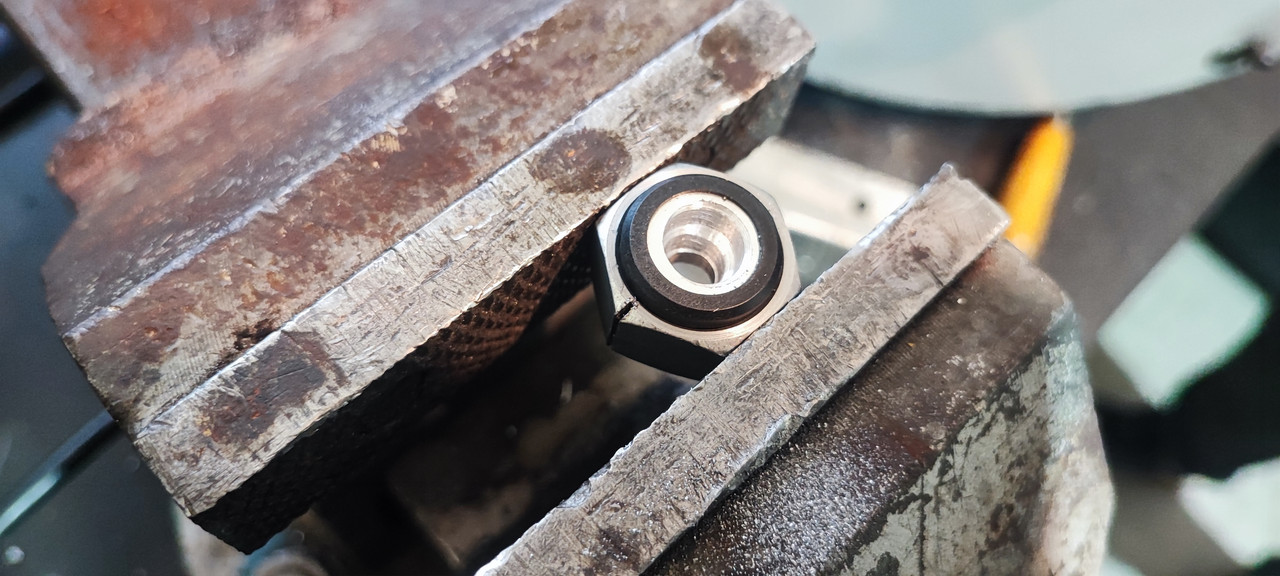

Za olaksavanje rolica sam si napravio alat da se svugdje ravnomjerno stegne.

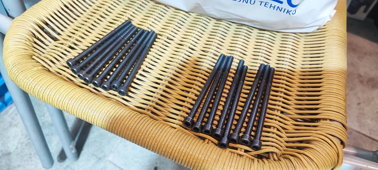

Kupio sam i nešto šerafa,uspio sam pronaci serafe za airbox prednji duži 6x100mm i zadnji 6x80mm,pa sam odmah uzeo više komada nek se nađu.

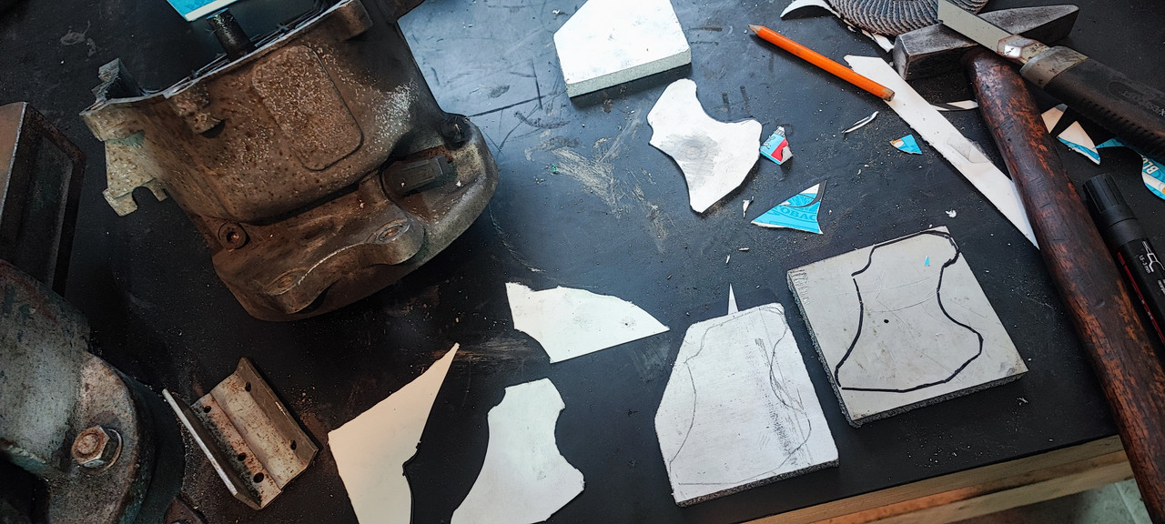

Frend je dofurao i pločevine od aluminija za izradu ojacanja usica celjusti,pa ce se i to napraviti kroz neko vrijeme,za sad sam si samo šablone od tankog kartona napravio

Na vrijeme zaustavljen kaos u getribi... Da pitam, sta zupcanik nema dosjed? Mislim na ravnu povrsinu gdje se zupcanik zaustavlja, kao granicnik...
  • Postova: 2083
Odg: Gilera Runner SP180 by dario007
« Odgovori #144 : 25 Studeni, 2022, 07:26:19 »
di si vijke nasao?
« Odgovori #145 : 25 Studeni, 2022, 09:18:41 »
Nema,ni na BB bloku,ni na 50cc bloku,tako da se lako desi da struze na jednu ili drugu stranu.Ja sam sad ovog nacentrirao u samu sredinu,tako da nebi trebalo biti problema.
Ubiti ima do kud moze zupcanik doci,ali onda si jedno 5mm preduboko.
di si vijke nasao?
Vijci Kranjec
