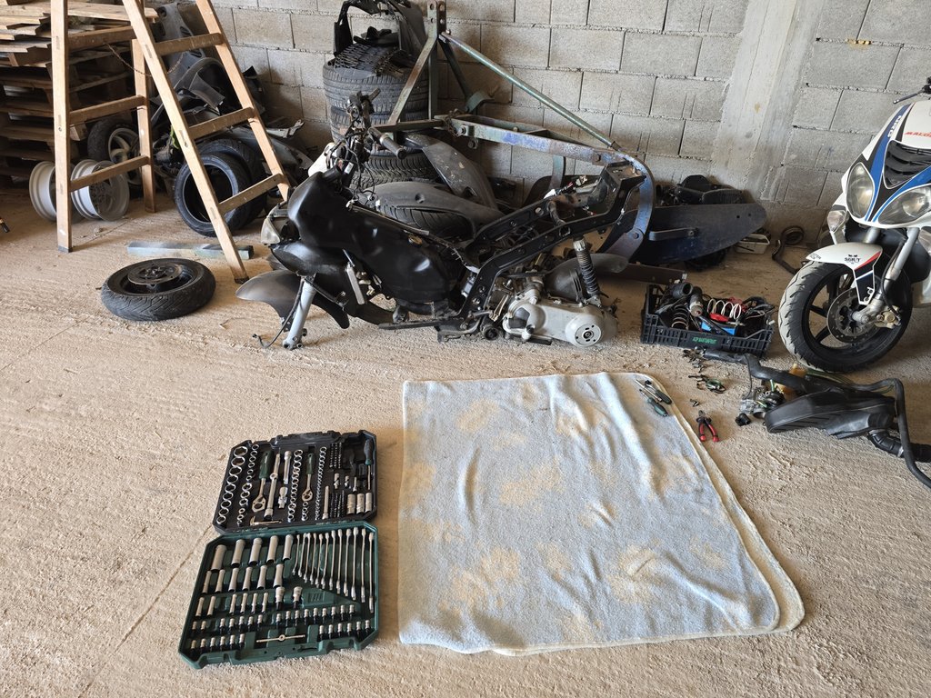

Dobro došli u još jedan projekt, Skippera 125cc sam dosta dugo tražio a da je uredan i jeftin, i tako ga evo danas tu... Jučer ga kupio, jutros dovezao i odmah je rastavljen u zadnji šaraf, odmah je sve razvrstano, plastike u jednu stranu sa šarafima, dijelovi za pjeskarenje u drugu, a ostatak na treću stranu... Pri tome, tu je i 125 mašina koju bih prodao kompletnu, jer imam nešto drugo u planu za tu montirati :toothy12:
Imam u šteku vilice od VXR, samo ih treba složiti, tako da bi moglo biti bombon. Koliko sam skužio, felge su iste od VXR i Skippera, tako da bi moglo bit brutala slaganje. Za sad je plan nabaciti 200cc LC na njega, pa onda ako to bude sve kako triba, ići i na jaču tj veću mašinu  :frajer: :glasses9:

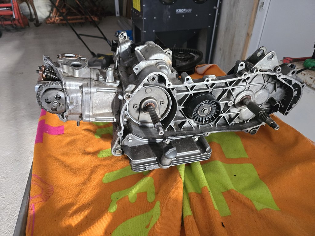

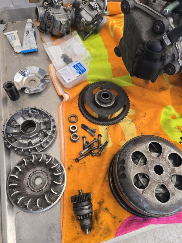

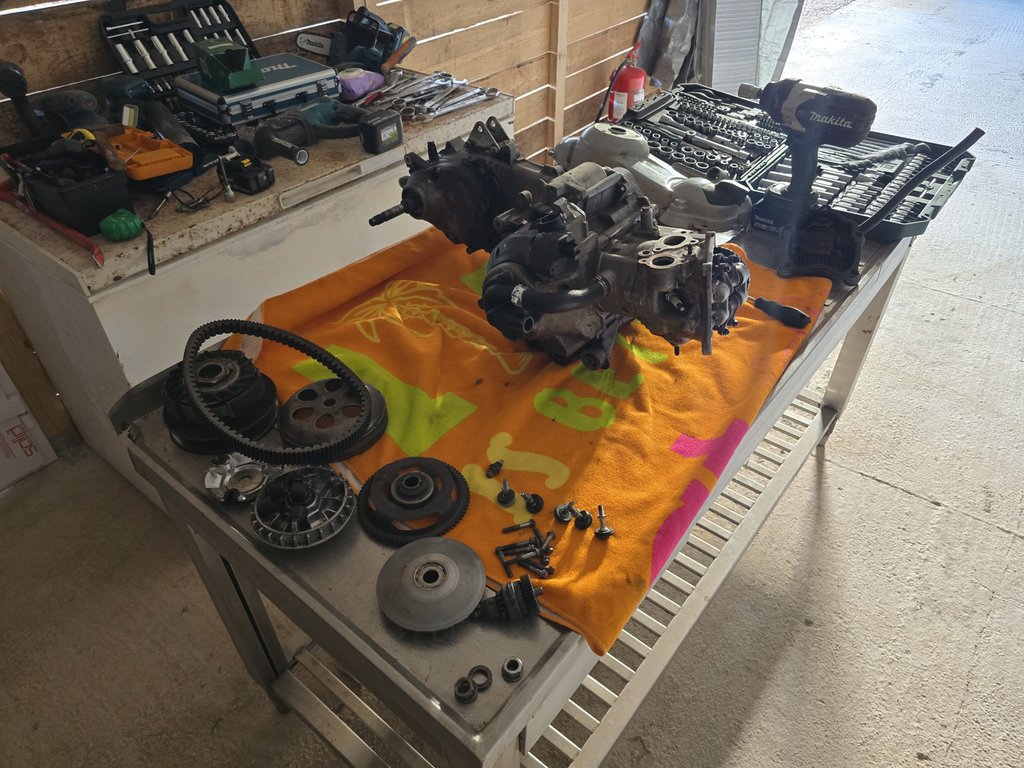

Konačno se spustila temperatura di sam mogao šarafati... tako da sam skinuo mašinu, rastavio sve za pregled, i eto.. čeka narudžbu dijelova, pregled kompresije, faze i ostalih dijelova mašine... iznenadio sam se pronašavši Polini 6 rolica u njemu ... to je to, barem neka pozitiva za sad hahaha

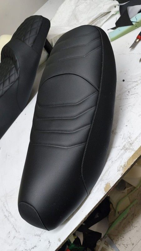

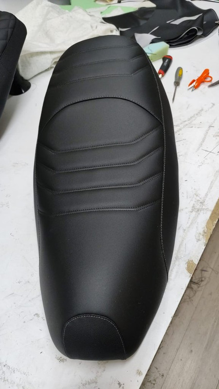

uf, sjedalo je top!
to sam te vec pitao ali zaboravio sam - tko je radio? i posto, ako nije tajna?
  • Postova: 3259
Odg: Piaggio Skipper ST 125/200 2003g - Project Sleeper
« Odgovori #7 : 11 Srpanj, 2025, 14:09:59 »
Irena u Zemuniku
Kontakt: 0958166578
Ovo sjedalo me ispalo 150e

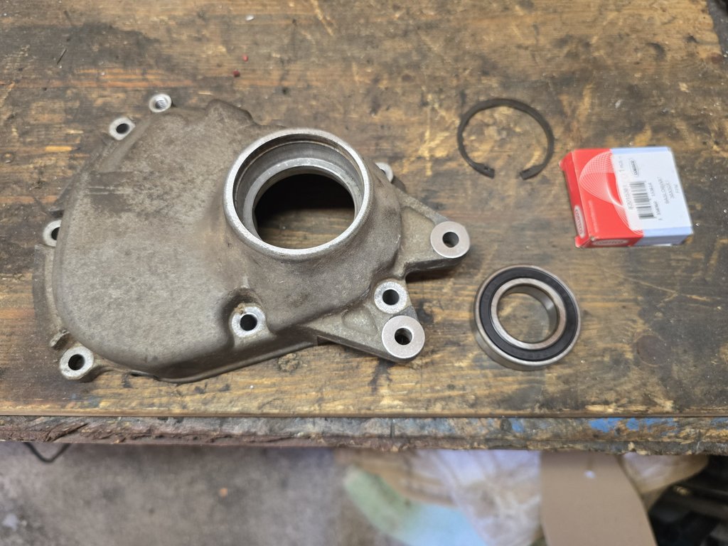

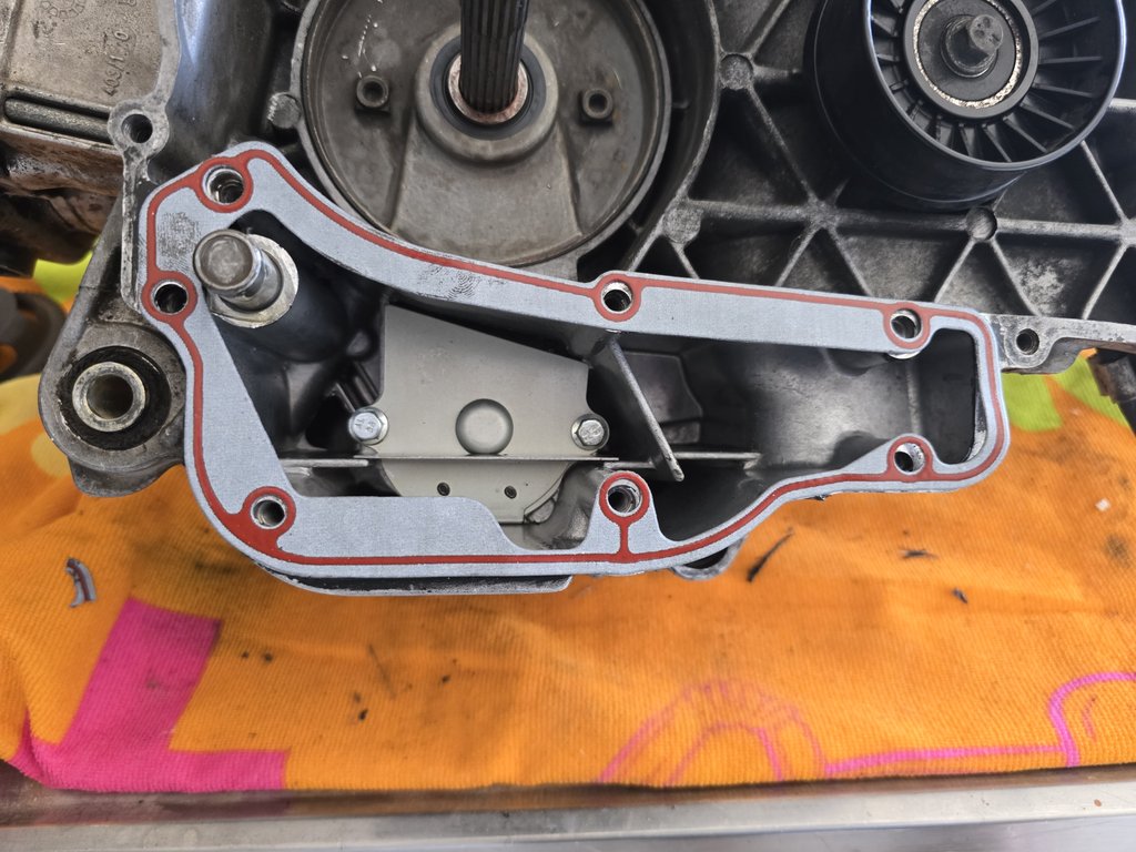

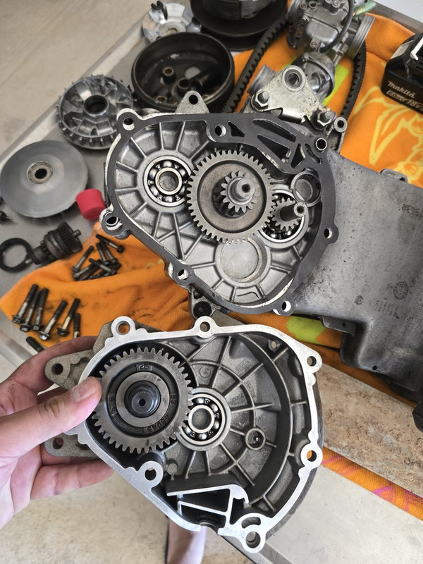

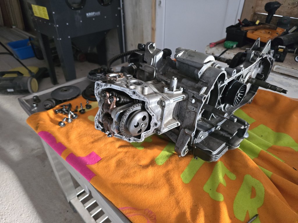

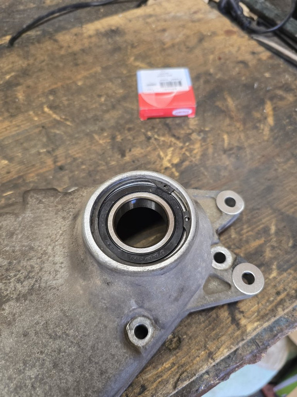

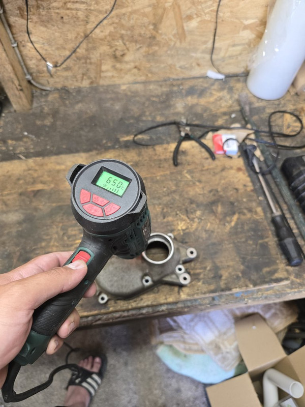

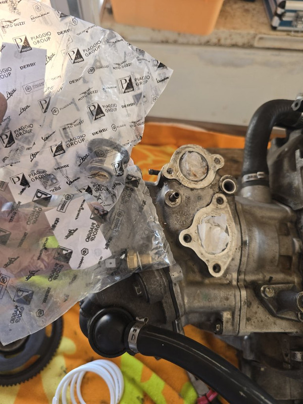

Kao, složena mašina, ali pošto sam vidio da kapa ulje, odlučio sam sve rastaviti. Na 200 bloku, netko je stavio 125 getribu, gdje ležajevi, semering i sekundar nisu isti po veličini... Legendarno. U šteku sam imao 200 Leader, te sam naručio ležajeve i semeringe za istu kao i limenu brtvu. Odmah je i na tu 200 odgovarala glavčina.
Skinuo sam poklopac kartera ulja jer je tu slinilo, nije bilo brtve nego samo brtvila, te je falila opruga i pin za pritisak ulja na uljnoj pumpui.. lol.. imao sam u šteku još jedne blokove koje sam rastavio i taj pin sa oprugom sam prebacio. Naručio sam i brtvu kartera te još dosta dijelova da sve lijepo završim.
Ventili nisu bili dobro naštelani, faza je bila dobra. Eto, iako je sve od "majstora" ili ljudi lažu ili sve otišlo u 3pm...

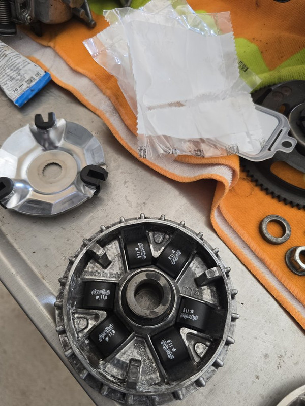

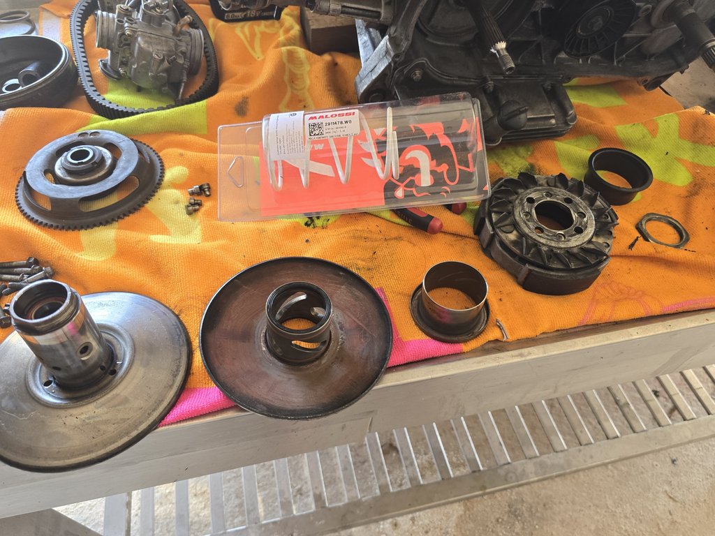

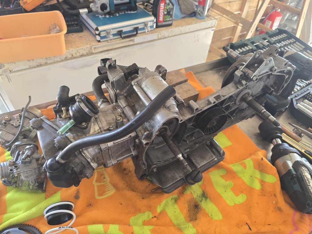

Nisam mogao odoliti, i odmah sam išao slagati getribu. Prva Leader komplet getriba presložena... Novi Koyo Japan i Corteco semering... te 200 duža getriba... zatim limena brtva getribe, i onda sam prešao na karter da složim kako triba... posli sam ubacio novi senzor temperature i novi termostat kao i novu prirubnicu. Držao sam se da je sve original... Polutke rastavio, ubacio novu polini tip2 mast grafitnu, te stavio novu malossi bijelu centralnu na kvačilo. Stavio sam i polini mast u variomat, te nove polini klizače i nove polini rolice za taj variomat.
To je to za danas
