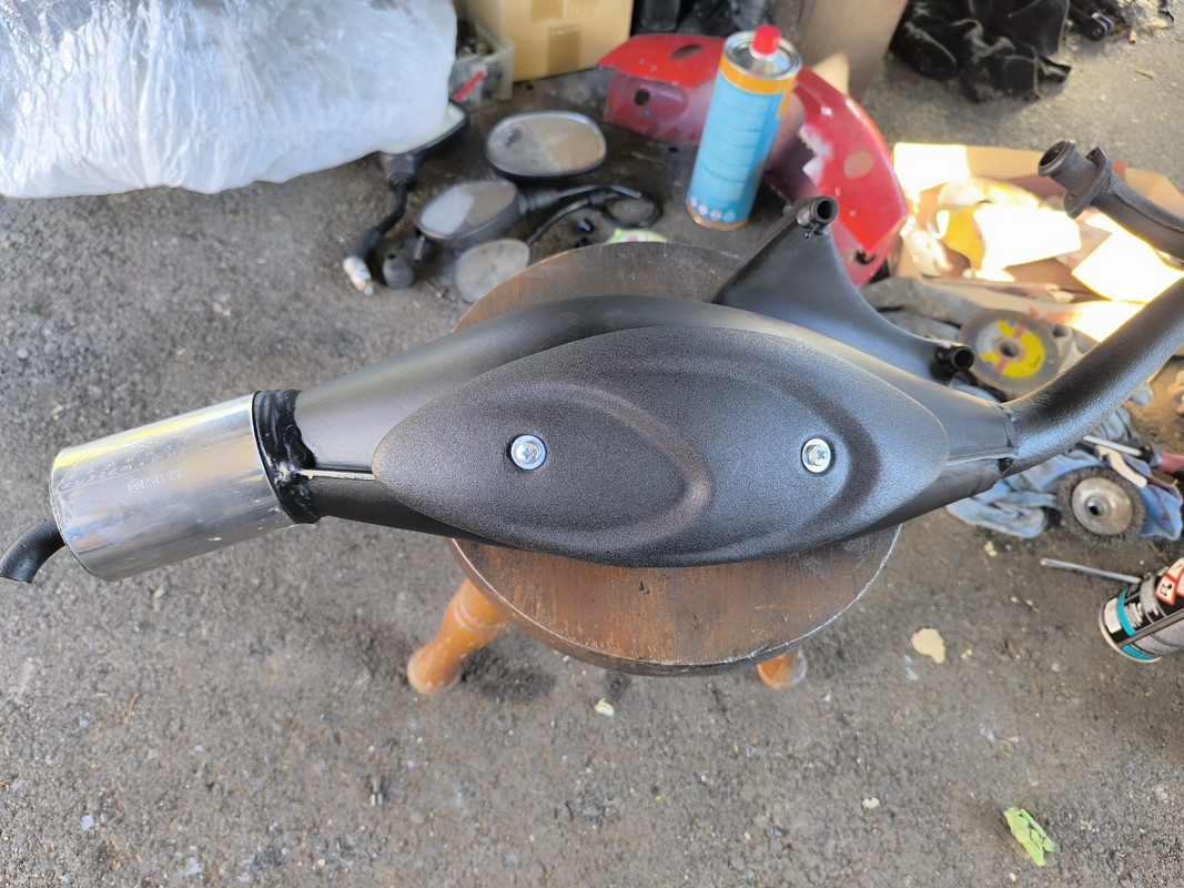

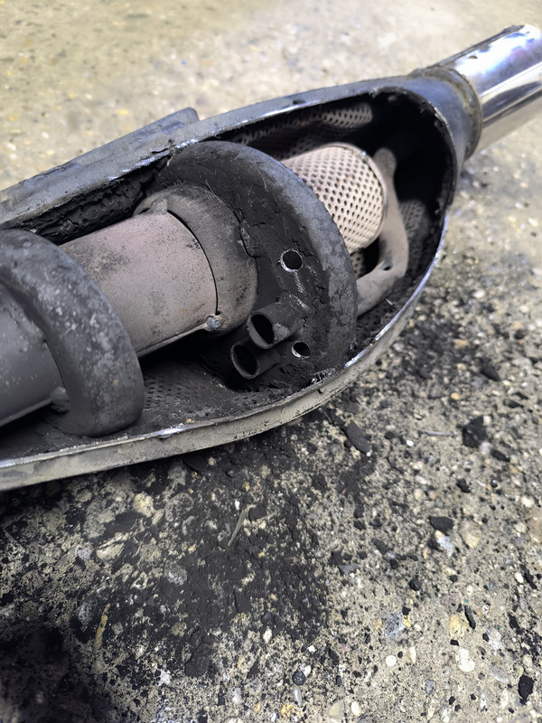

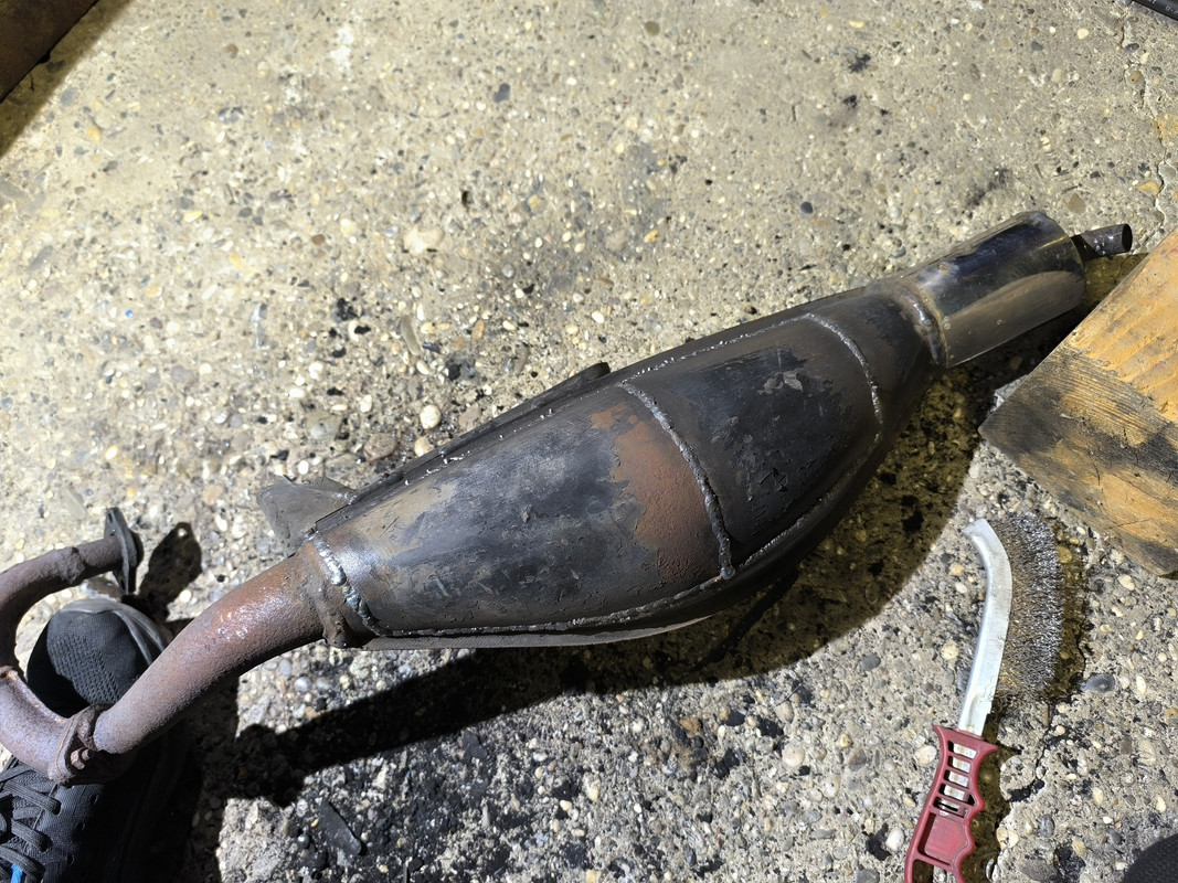

  • Postova: 7136
Odg: SC22 skidanje KAT-a
« Odgovori #2 : 18 Ožujak, 2025, 21:55:18 »

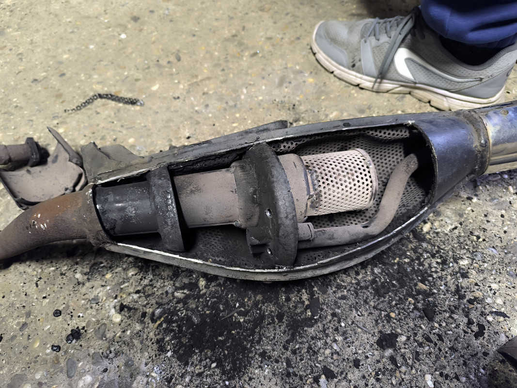

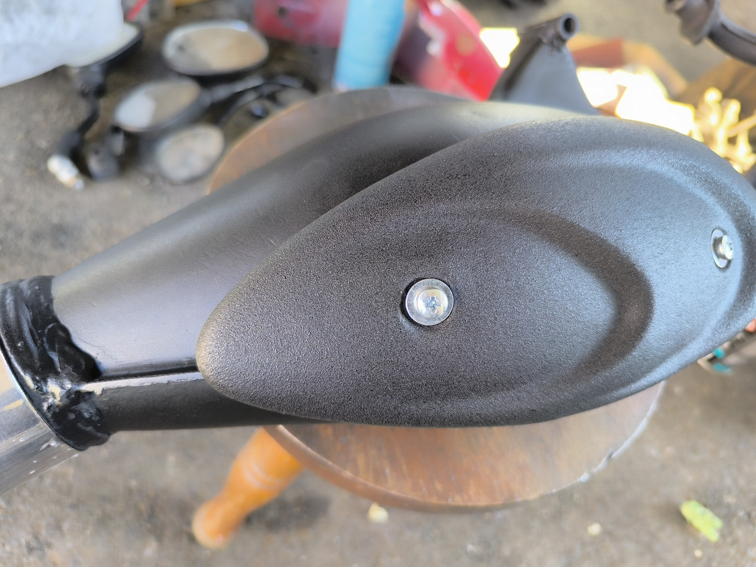

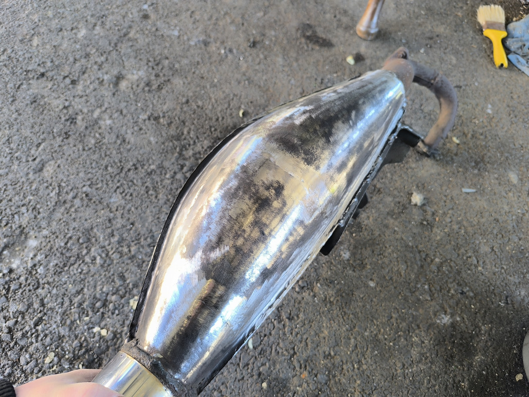

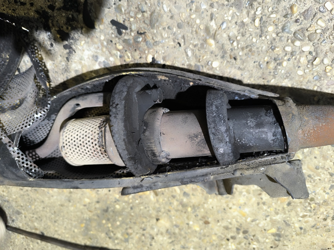

Nema SC22 katalizator, raspilio sam ga cijelog i uvjerio se da ga nema... Tako da sam popravio što se rasklimalo i povario nazad.

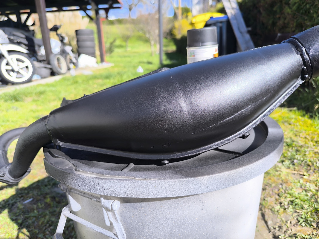

  • Postova: 7136
« Odgovori #6 : 20 Ožujak, 2025, 01:15:09 »
Evo nas u igri ponovno...
Kad je bio raskopan već onda sam izbacio plašt oko rupičaste cijevi jer se odvario i zbušio sam dve rupe na komori da lakše prolaze plinove među komorama. U globalu nisam niš osjetio, možda je neka nijansa razlika, ali najviše što sam čuo je da malo rezonira oko 3000rpm. Rekao bih da je na startu nešto jači, ali svakako se ne isplati otvarati pogotovo sad kad se zna da katalizatora NEMA!
Imam jednog sc46 u šteku, sljedeće bi on mogao pod nož, jer sam imao jednog koji je bio piljen i kemijan i sa njim je skuter kao mrtva serijala išao osjetno bolje i jače se vrtio.
