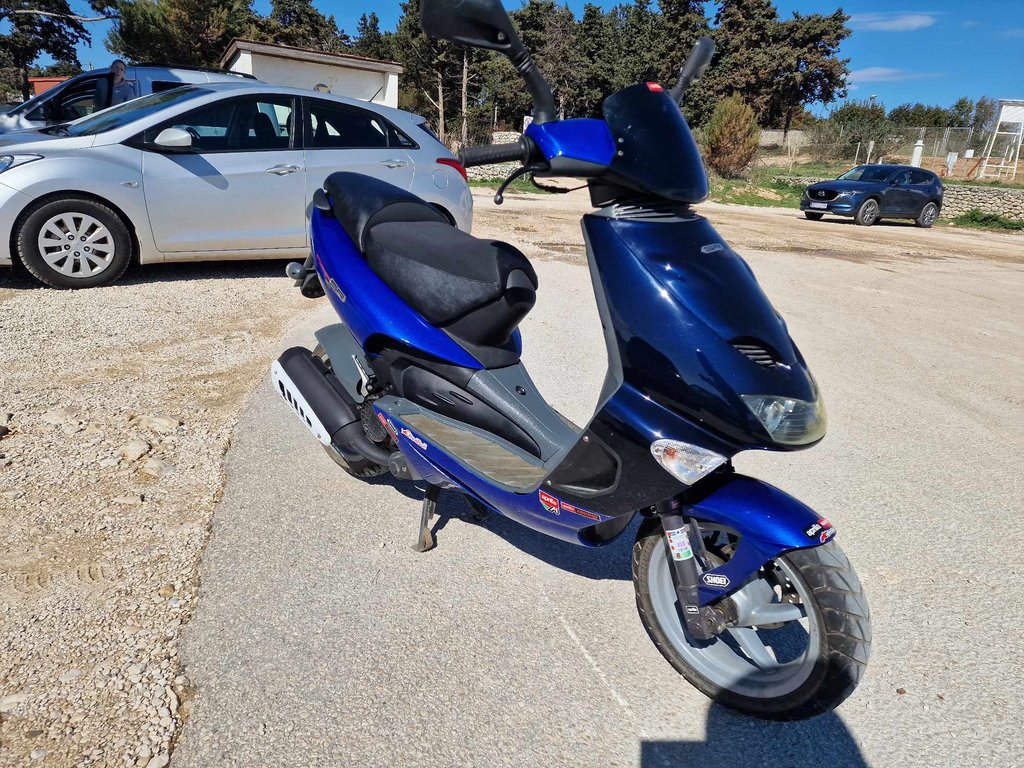

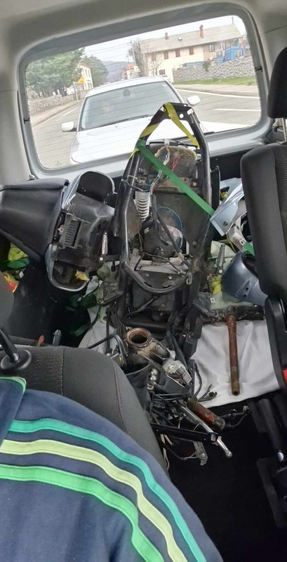

(2.) Aprilia SR150 2t 2001

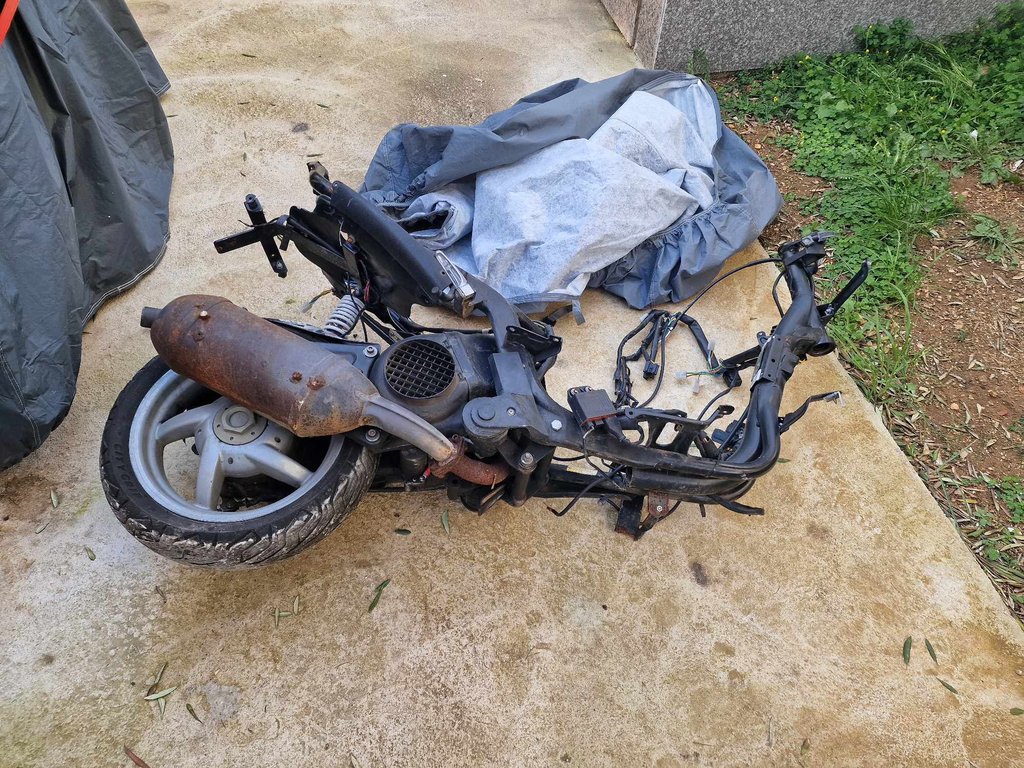

I tako.. imao sam viška novca, viška dijelova kući, i pokupio skuterče u Rijeci koji je bio u prometnoj nesreći. Kako sam imao ramu kući, set riješenih plastika, i još dosta sitnica na šteku, izašao mi je ovaj oglas i u teškim pregovorima ponudio sam mu možda i najrealniju cijenu na koju je čovik pristao nakon par dana kad je vidio da sam mu jedini ponudio preko 350e. Kad sam došao gledati skuter, bilo je jako bitno da ima netaknute blokove, da nisu pukli ili slično, da ima spuh, karb, instalaciju i uredne papire. Sve je to imao i ja sam bio zadovoljan. Od bonusa, ima perfektan sat (celer), uredan karb, kompletan prijenos, odjavljene papire, komplet ispravne bobinu i CDI, i nema lufta na radilici ni sa jedne strane, a od mana mu fali komplet brave (sve 3). Možda će mi faliti plastike oko akumulatora one među nogama, fali i guma od airboxa do karba i zadnji blatobran - njih nemam, ostalo je više-manje, sve u mom šteku.

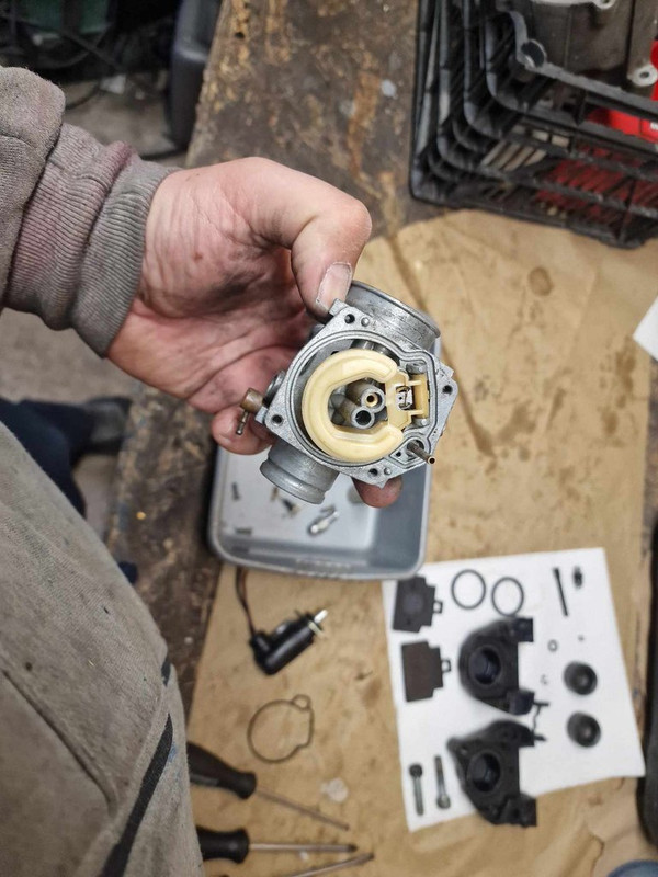

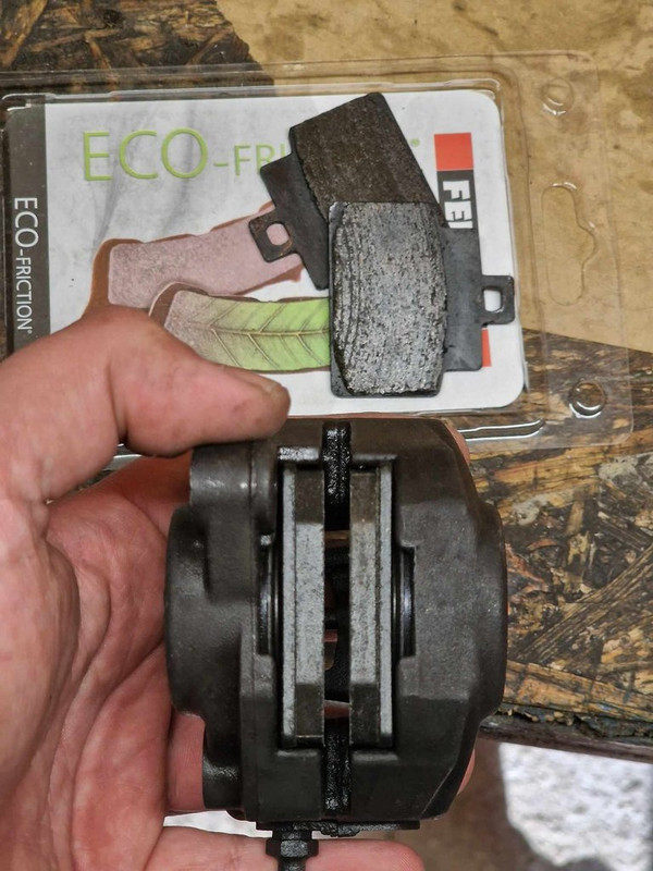

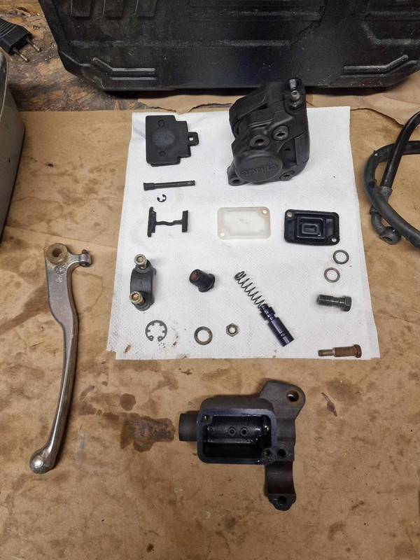

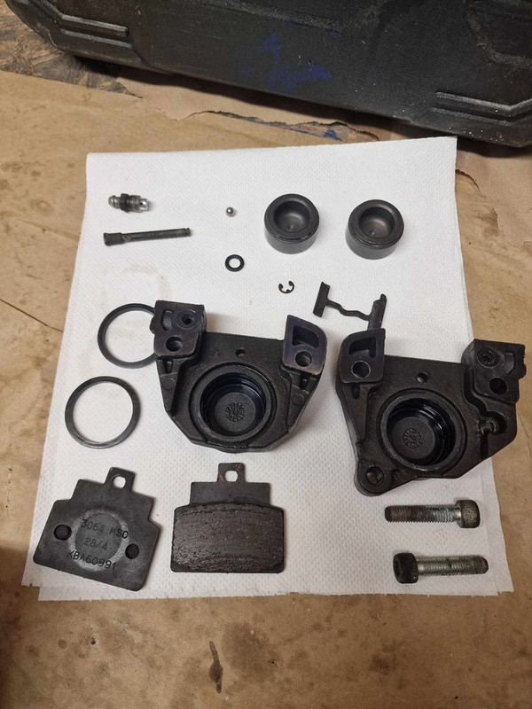

Idem redom. Prvo ću opijeskariti ramu, auspuh, njih riješiti u farbanju, zatim sam već lagano očistio prednju čeljust i pumpicu, izvadio iz šteka nove pločice, te ih montirao, očistio sam i karburator, a dalje ostaje i prekontrolirati kompletne blokove te ih dobro oprati, i izvaditi airbox iz šteka jer mi je ovaj sumnjiv.  Prijenos ću dalje složiti kako sam radio do sad, a glavu, ventilvar i variomat ću poslat našem Zvonkecu da mu nije dosadno da mi to riješit kako treba i ubaci Malossi gumicu...
Sa ovim projektom nadam se da sam iza Uskrsa gotov.
Svakako ga slažem za prodaju, ali to ne znači da ću fušariti, dat ću sve od sebe da ga dovezem u dobro ili odlično stanje.

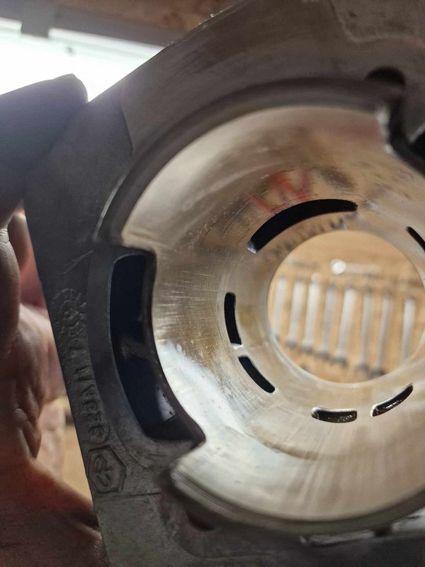

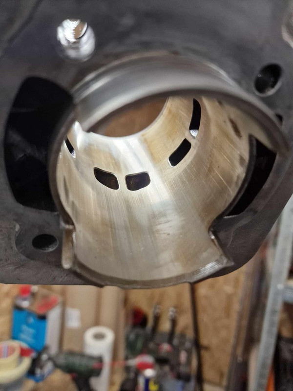

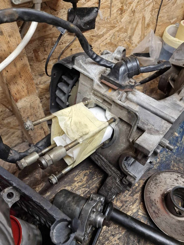

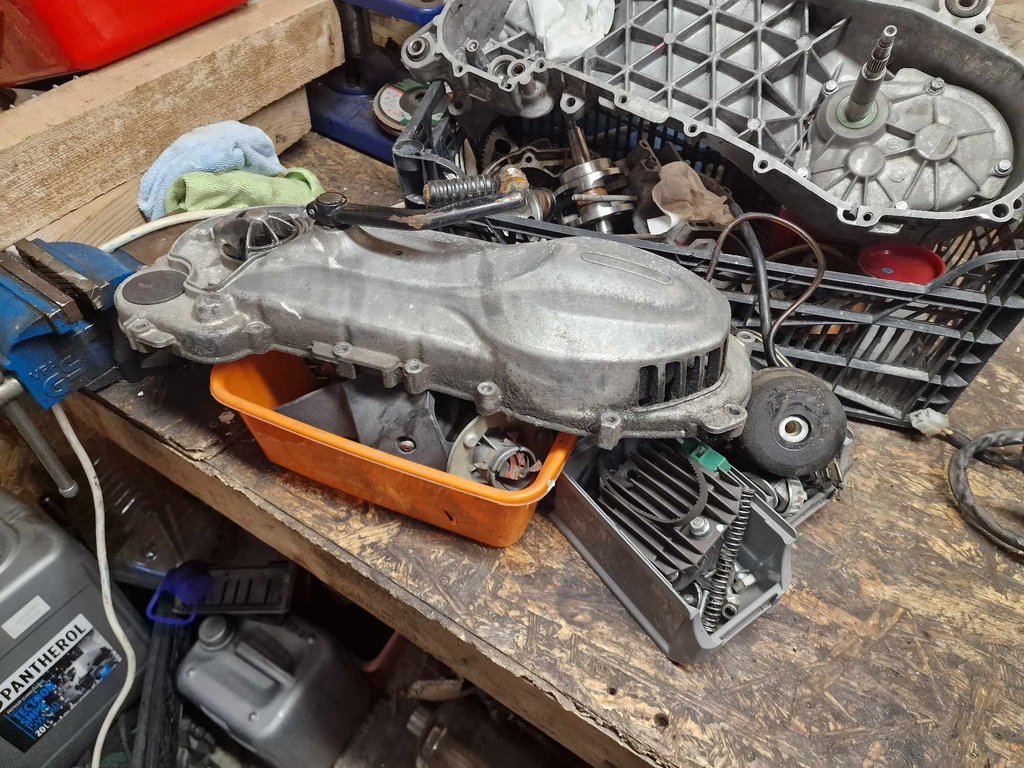

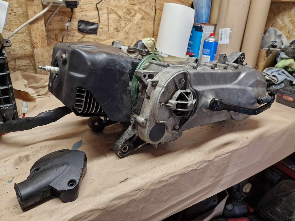

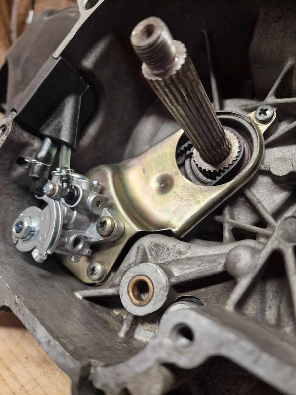

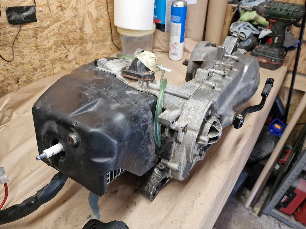

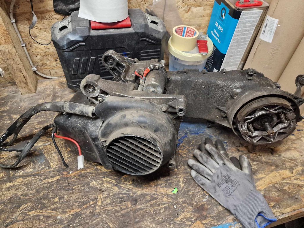

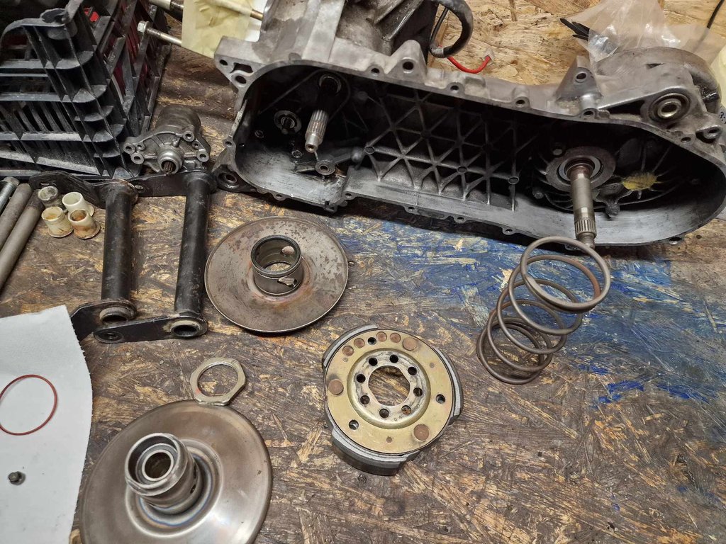

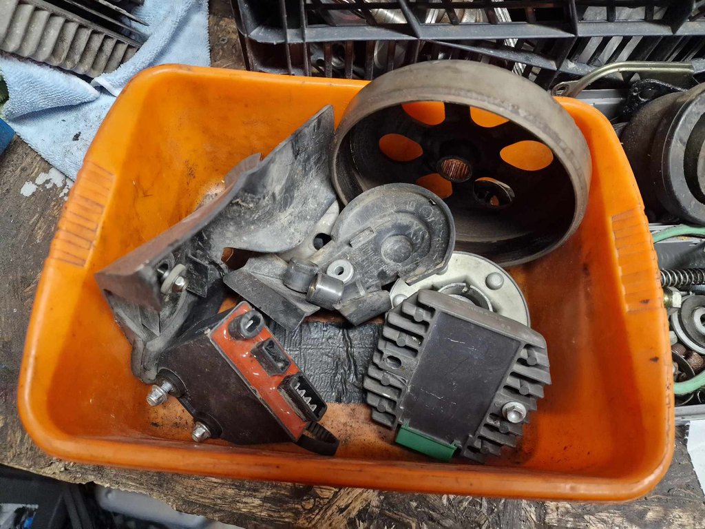

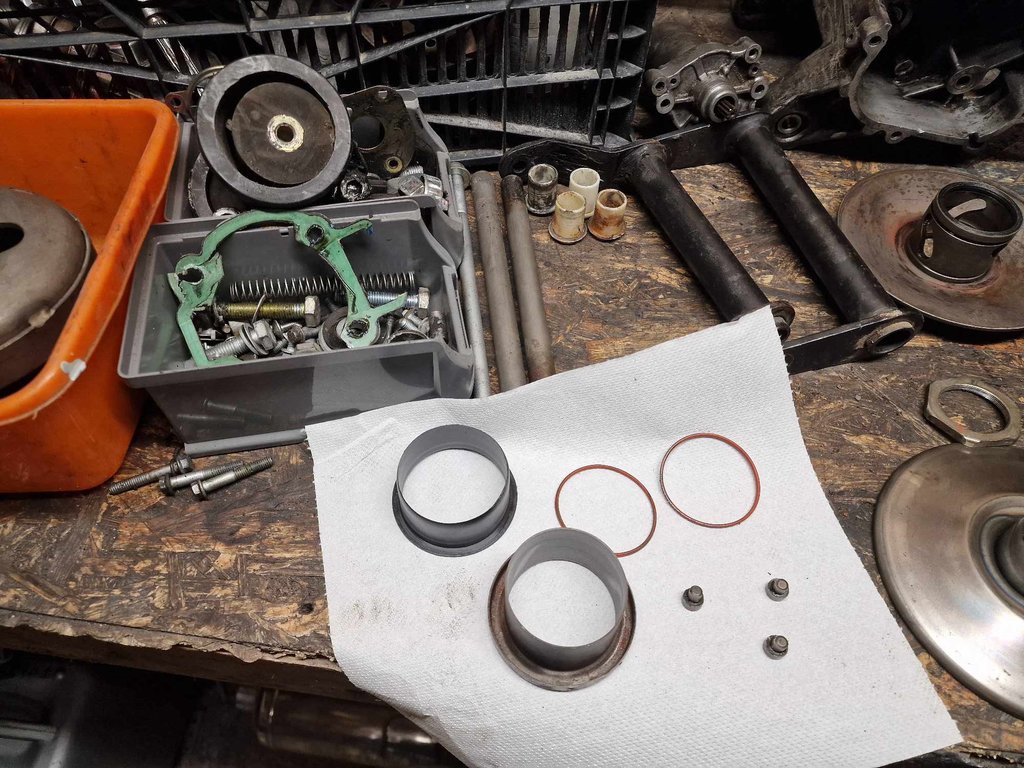

Lagano kiša pada, sa njime ide čišćenje, sortiranje i rastavljanje dijelova. Sve je očišćeno, ostalo je još nešto malo na blokovima riješiti. Za sad sam zadovoljan, lufta na radilici nema, semerinzi su suhi, sve u svemu sve je ok. Popucali su seleni, ali imam druge koji su ko novi.. naravno, čekaju ugradnju :D :D Klackalice sam izvadio iz šteka, već jedne spremne i pofarbane, tako da samo sad triba sve nabaviti i poraditi na njima da bude složeno i podmazano.
Za sad, dok se ne naruče dijelovi i dok ne stignu, opraćemo sve što možemo, posložiti sve što možemo, i nadam se, pohonovati cilindar. Cilindar je dobar, klip i karike su dobri, radilica je dobra, bez lufta, tako da blokovi neće popola, samo ćemo promijeniti semeringe i dihtunge.

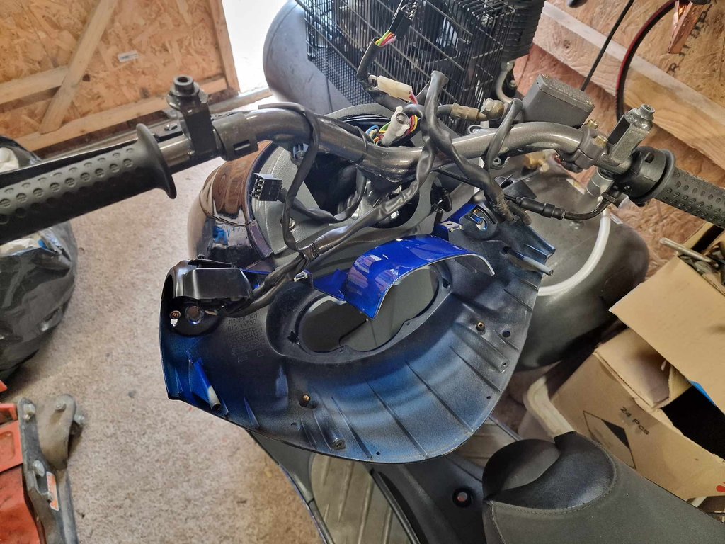

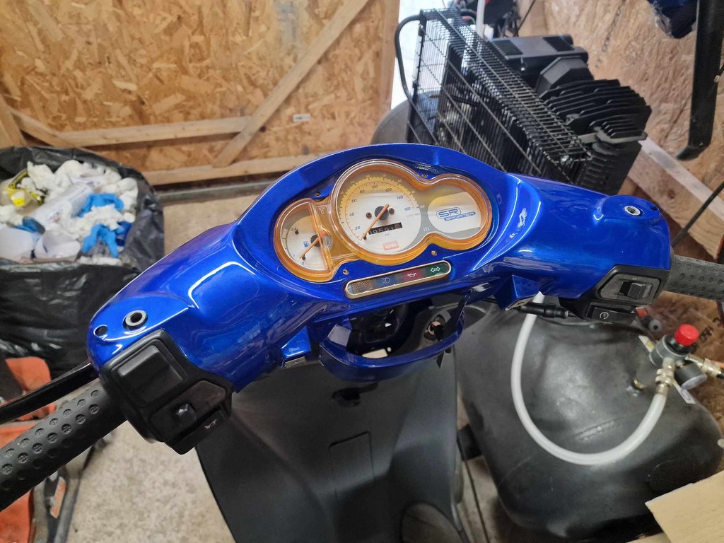

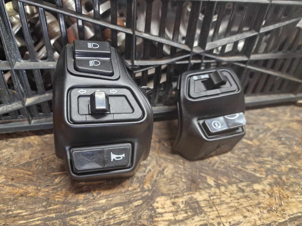

Dok čekam tokarsku obradu glave, ventilvara i variomata, lagano se zabavljam prvim SR150. Nisam htio sad pilati sa svakakvim fotkama radova, pa me evo samo dok sam sve mijenjao. Bukva mi je našao prekidače sa Aliexpressa, pa sam ih naručio par setova, tako da je jedino to ostalo za promijeniti i to je upitno hoće li se minjati, jer su i ovi u dobrom stanju, samo izlizani malo. Uspio sam i maske ispolirati, srediti kako triba, te sam zalijepio po šabloni OEM naljepnice na skutač. Ispalo je odlično, samo što eventualno fali sad pokoji šav na sjedalu u crvenoj boji hahah ... sve u svemu, prezadovoljan san skuterom, odličan je, odlično se vozi

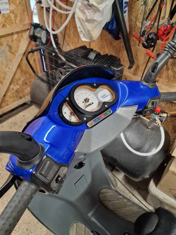

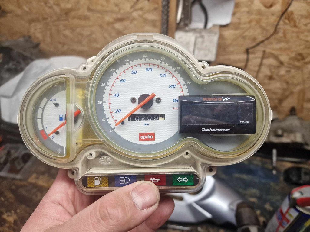

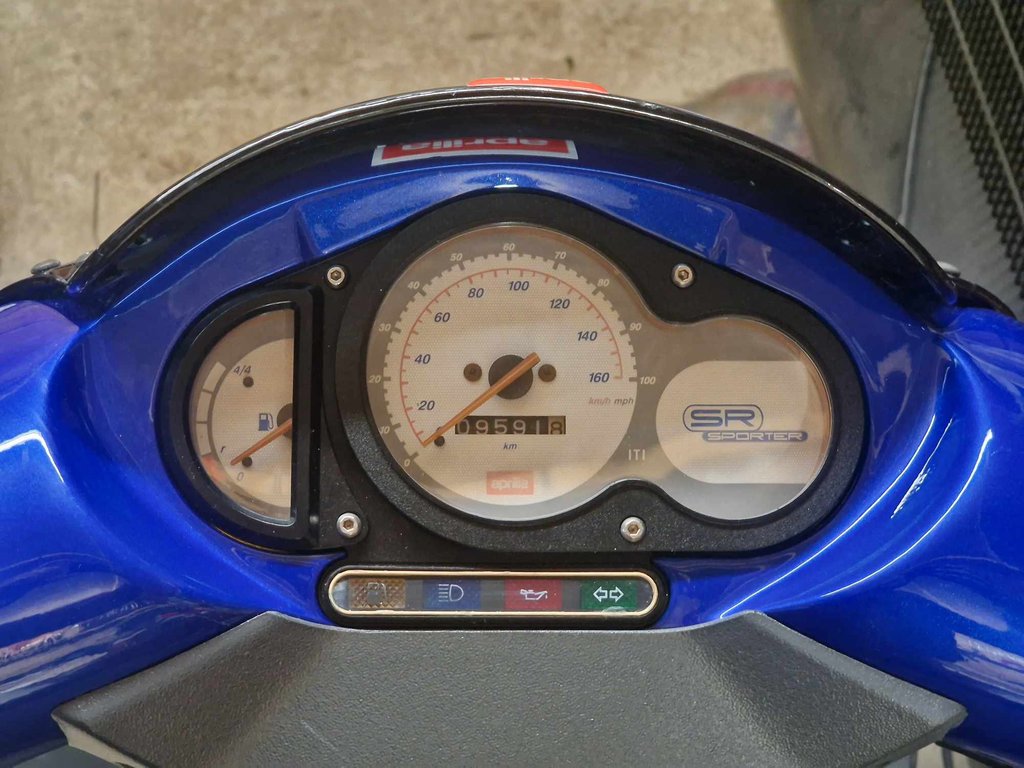

Padaju mi blesave ideje za ovaj najnoviji build, nadam se samo da će sve raditi kad spojim hahaha ... Što se tiče Koso sata, ima ono dugme, nastavak, to me dobro dobro zeznulo jer nisam imao pojma što je... mislio sam da je neki senzor, a u uputama sam kasno skužio da se misli na dugme (switch) ... Pa posli te realizacije odlučio sam da ću to sve iskoristiti i ufiksirati u celer i nekima od vas dignuti živac hahah  :icon_scratch: Mislim da ću još ubaciti i USB priključak za punjenje sa pokazivačem volti i da dalje neću pretjerivati hahah ... iako imam i prikaz temperature, ali smatram da je to već overkill za zračnjaka

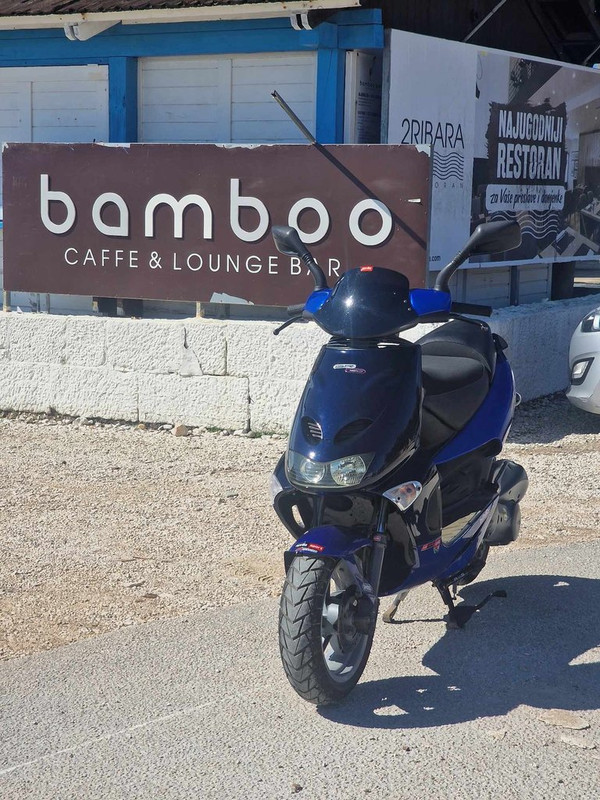

Project 1 je završio svoje putovanje danas samnom, i otišao kod D. u Zadar... Znam da žestoko prati forum pa ga ovim putem pozdravljam  :headbang:
neka on napravi još puno km!

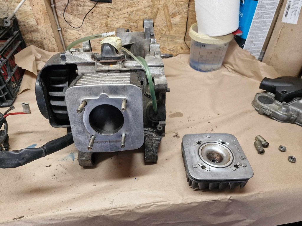

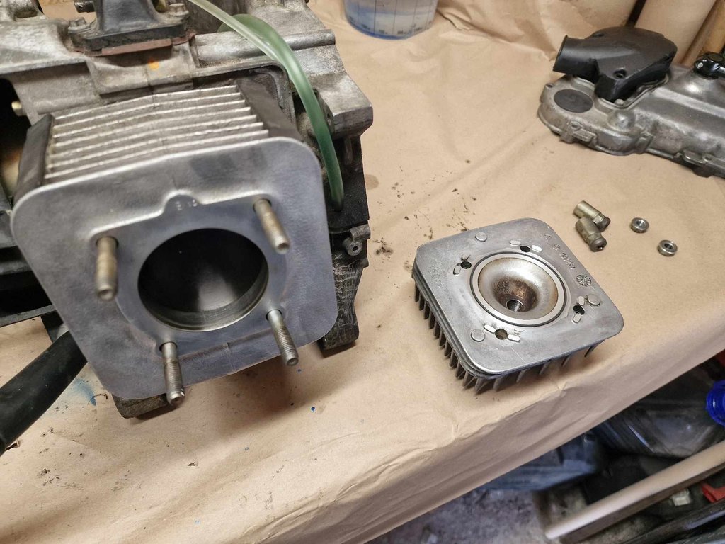

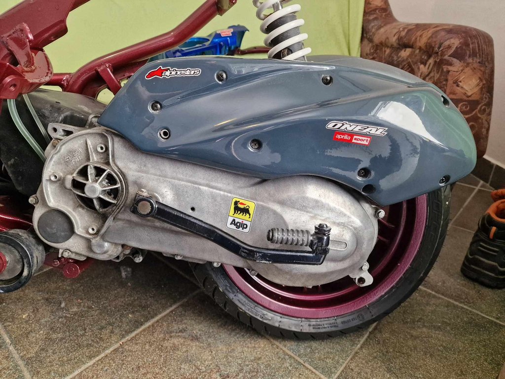

Bio sam van zemlje par dana, jučer se vratio danas odmah šarafaaanjeee pošto je danas odmah i došla glava sa tokara. Ovaj puta nije radio Zvonkec jer sam od njega dobio odjeb jer je bukiran drugim poslom  :toothy11: no nema veze.
Složio sam glavu, koristio sam Locktite 510 za sklapanje kompletne mašine. Složio sam odmah i deklo i zalijepio AGIP naljepnicu. ovaj puta neću farbati deklo, ostaće ovakve originalne boje. Još ću vidit hoću li nabaviti plastiku koja ide preko dekla  :dontknow:
Jedino za sad nisam promjenio ležaj u zadnjem kolu ali sad se razmišljam dali bi to mogao da odradim... ionako sve imam na lageru, i ležaj kola i semering za ležaj... khmmm...
Ionako nije rama opijeskarena, možda bude ovih dana, tako da bi mogao to riješiti  :icon_thumright:

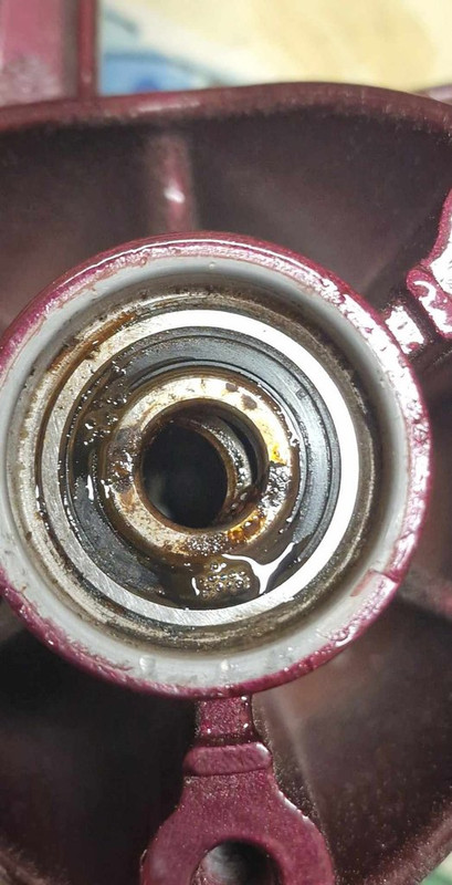

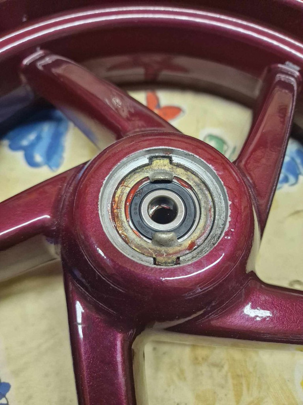

Nećkao se hoću neću, pošto znam kakav mogu biti baksuz ako ovako nešto ne napravim odmah, i na kraju je ispalo da se ležaj raspao i puštao mast do strane semeringa... tako da sam dobro napravio što sam ga izvadio. Do sad je sve oprano u brake cleaneru, počišćeno, i ležaj je ubačen sa osiguračem. čekamo semering da sutra dođe pa ćemo da i getribu riješimo da bude kao nova  :icon_thumright:

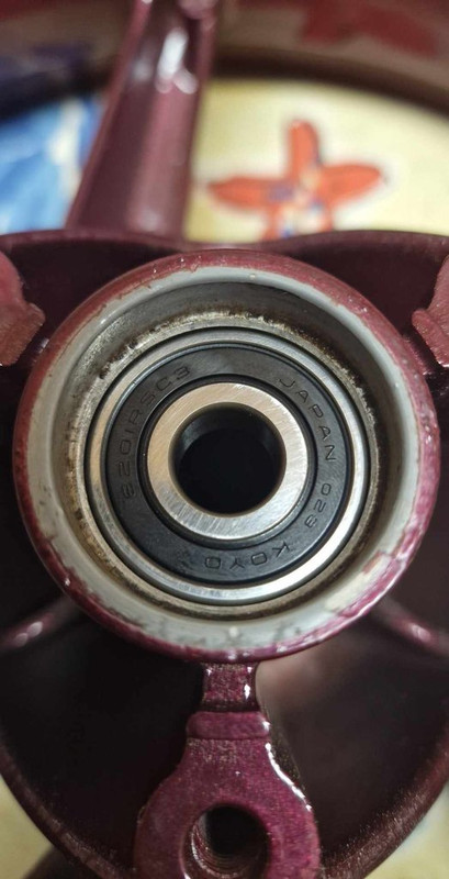

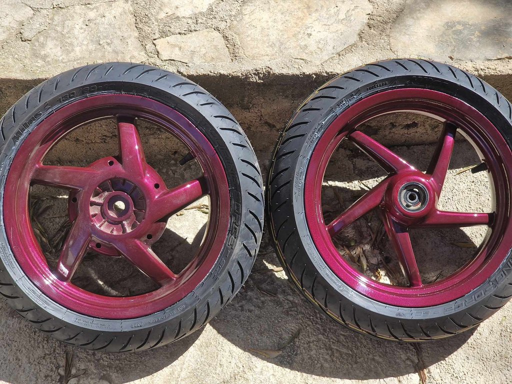

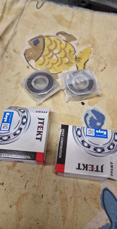

Gledam prednju felgu... rekoh, ne mogu ja ovako složit skuter da još netko izgine radi 15e troška... naručio sam Koyo Japan, semerinzi su neki livi, nisu Corteco, u principu onaj manji nije stigao, tek sutra dolazi... Ove KBC sam lijepo izbio, nabio sam nazad Koyo, napunio sam sve sa Valvoline mašću, ima da dihta... Jako sam sretan kako sam ovo odradio, mislio sam da je nešto kompliciranije i zajebanije za zamjenu. Nisam hladio ležajeve, samo sam grijao felgu pri izbijanju i nabijanju ležaja. Zadovoljan sam za prvu zamjenu ikad na prednjem kolu.
Naručio sam u Vulkala 2x Mitas Touring Force 130-60-13 za 80e + 17e montaža... mislim da je to dobra cijena!

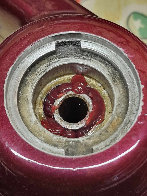

Završio sam semering na kotaču, sad je to to, naravno bio kod lokalnog tokara da mi napravi nabijač semeringa zadnjeg kola, presretan sam sa tom solucijom, i naravno, montirao semering, montirao getribu, zabrtvio sa Locktite 510, ubacio Polini rolice 11,7gr kao i inače, montirao opet i sve ostalo, i evala, ajmo reć da je to to. Čekamo ramu da stigne, dečko ima problema sa pijeskarom, popucalo mu neki T spoj, i sad moramo da čekamo da to riješi.

Riješeno. 99,90 eura - 2 gume, 2 ventila i 2 montiranja. ja presretan.  :laughing7:

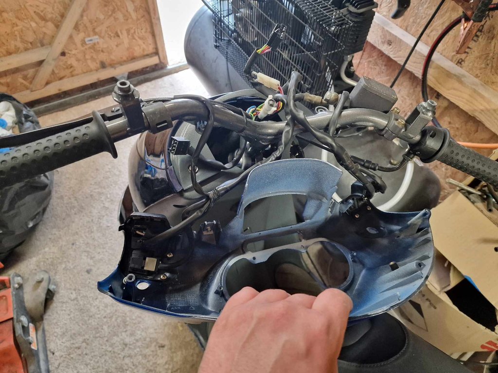

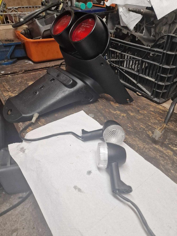

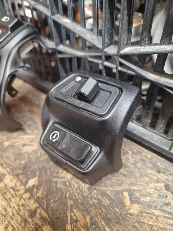

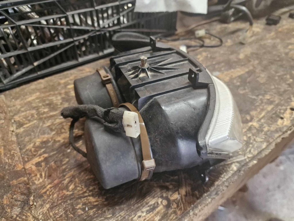

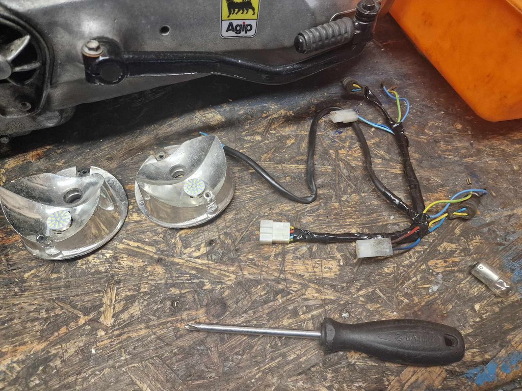

Kao što vidite, danas se bavim samo sitnicama, odnosno dijelovi koji će se sad napraviti, dok rama kasni sa pijeskarenjem, tako i sa farbanjem, pa posli ovo ostaje samo natakniti na skuter, zapravo čak i dobro ide, osim naravno ovih bijelih zamjenskih poklopaca koji su tako loše napravljeni i osjetljivi da je to prestrašno! ove okrugle od zadnjih žmigavaca moraš doslovno probušiti prvo sa 3mm svrdlom i onda zašarafiti šaraf, u suprotnom, samo pukne ...
Prvi puta sam krenuo sa montažom zamjenskih aliexpress prekidača volana (10 eura) i moram reći da nemam ništa protiv njih, ovako na opipavanje su jako dobre kvalitete. Kako će raditi kad se spoju na instalaciju, za sad ne znam. Sa vremenom ćemo da vidimo! Jedino što je drugačije od originalnih prekidača su kopče koje ga držu na mjestu (duple su).

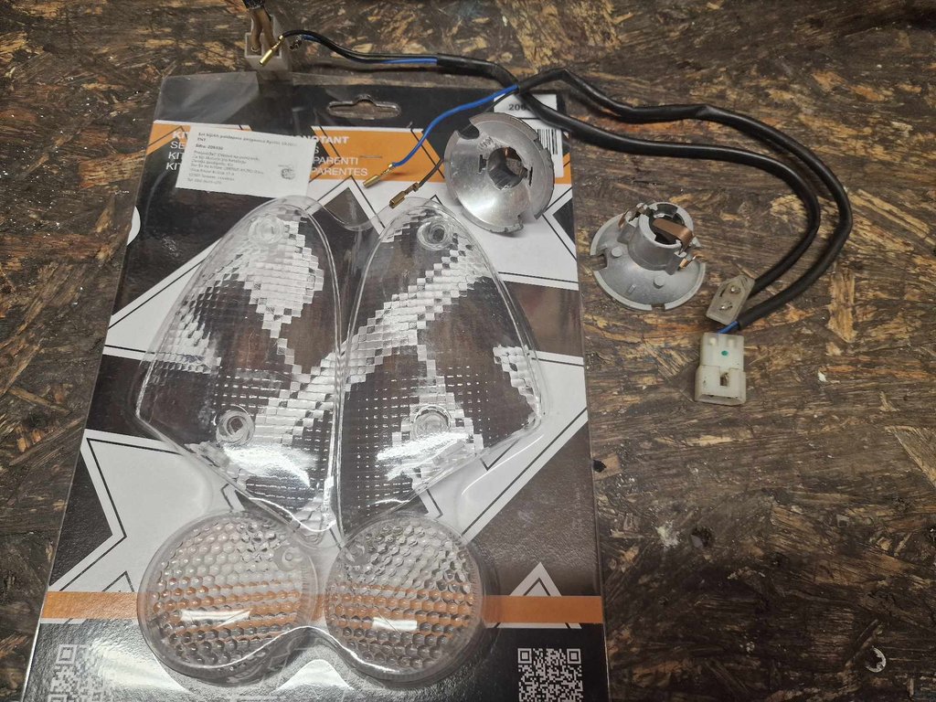

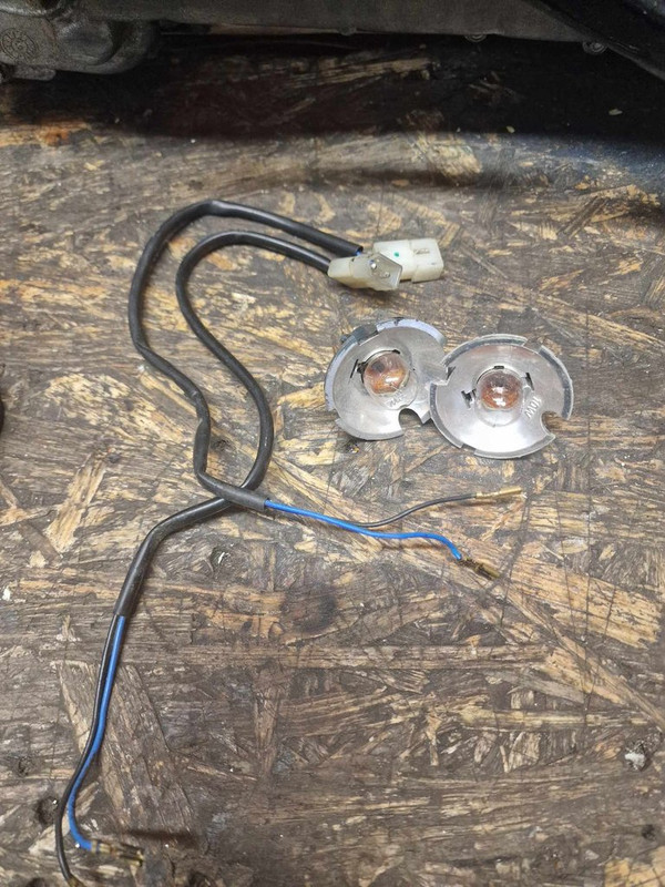

Jedino za sad nemam šarafe koji drže žmigavce i nemam mačje oko sa osvjetljenjem tablice. Ovaj puta možda napravim neku improvizaciju, zakeljim samo mačje oko, a instalaciju od osvjetljenja tablice provučem naprijed i napravim 12V punjač za mobitel pod sjedalom. Još ćemo viditi u kojem će smjeru projekt ići!
Uspješno sam složio i zabrtvio far, posložio njegovu instalaciju, i sad samo treba sve testirati. To ću sve kad stavim instalaciju na šasiju pa ćemo prvo sve isprobavati ...

Uspio sam odraditi i montažu prednje čeljusti sa pumpicom ali nisam ulio ulje i ozračio, također sam montirao sajlu za zadnju doboš i odmah sam dotegao sajlu i složio da bude kako treba. Jedino što je za sad ostalo je sajla gasa i uljne pumpe, nadam se sutra da ću zajedno sa ulijevanjem ulja u kočnicama i ozračivanjem srediti to...

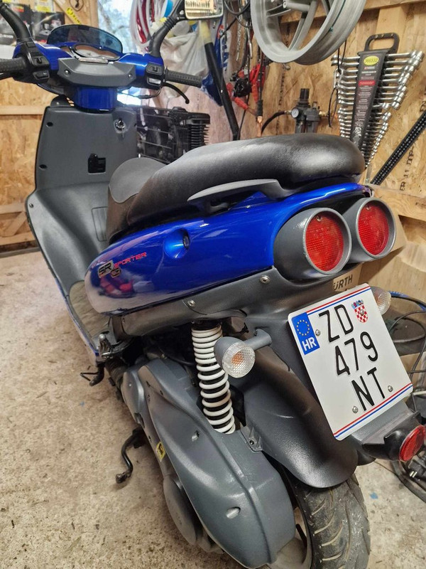

« Odgovori #219 : 14 Travanj, 2024, 19:07:59 »

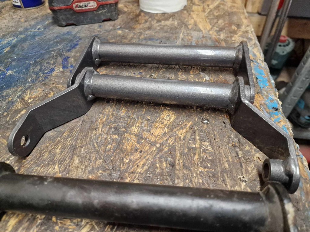

Jučer i danas bilo baš zanimljivo. Upalio sam SR, naravno radila je normalno prvih 30ak sekundi a onda je nešto počelo "cviliti"... srećom da sam uz pomoć Rade zaključio da je ipak do nosača mašine, a ne propalog ležaja na radilici haha ... inače skuter lijepo ide, vrti se lipo, povlači lijepo, ali trenutno se gasi u leru. mislim da moram smjesu namjestiti... uz to, našao sam jack od instalacije za rezervoar, te nakon spajanja, prikazuje ispravno razinu goriva! mislim da na ovom satu jedino i ta lampica ima ispravna, tako da ću najvjerojatnije prebaciti sat. kao što se vidi, montirao sam zadnje plastike, a trebalo bi ubaciti i prednje lagano...
Eddit: e da, 3 dana nakon, ozračena je kočnica, koči odlično! samo smo prepustili sili vremena i sama se ozračila tj stvrdnula. ne moreš da beliviš!
