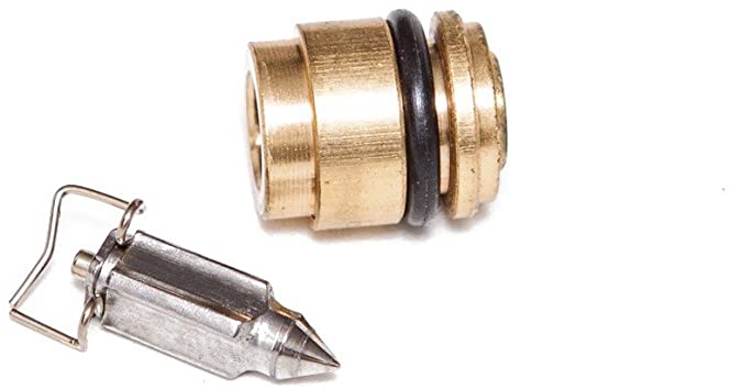

Gdje kupiti ovakav o ring a da  nemoram kupovat cijeli taj set jer to sitno g#vn% dode oko 35€ sto je previse. A o ring bi me spasio. Nutranji je 5mm vanjski 8mm ali mora biti neka tanja gumica ali malo sira. :icon_scratch:
Uglavnom cak sam nesto i nasao ali je pre siroka i nemogu nabit nazad unutra u karb ulozak od igle.

Probaj vidjet kod ovih kaj rade sa hidrauličnm dijelovima, cilindri, crijeva

Hidropneumat, ako ga nemaju ce ga napraviti po mjeri

Ljubo mozda ti ja imam takvu gumicu. Dakle 1mm je debela ta gumica.
Inace to ti imaju koneske kopije Mikunija, ja sam si taj dio kompletan uzeo iz njega.
A taj mesingani dio je inace kostao oko 80kn ,original Mikuni, to sam poslije nasao cini mi se na Easy Partsu.

gumi impex varaždin tate mate za sve vrste "gume"

http://shop.clkinterpromet.com/product/cr-or-4-48x1-78-n70-oring/
Kosta jednu kunu i mrvicu je pre debela bila pa sam ju
skinuo s finim smirglom za koju stotu :icon_tongue:
I sad je savrsena
Nasao sam na aliexpresu ima nesto sto bi moralo odgovarati
