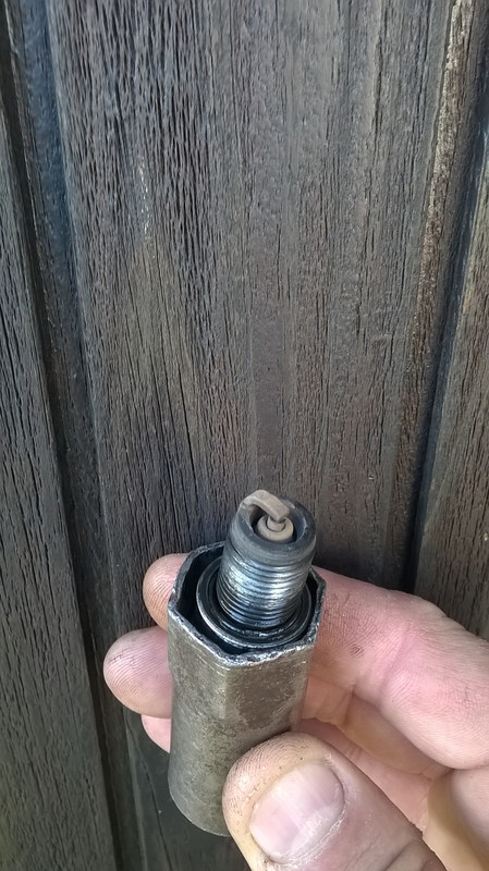

Jos je ubacen i novi malossi ljubicasti umjesto zelenoga koji je koristen privremeno jer je ljubicasti bio ubijen a cekao se novi.

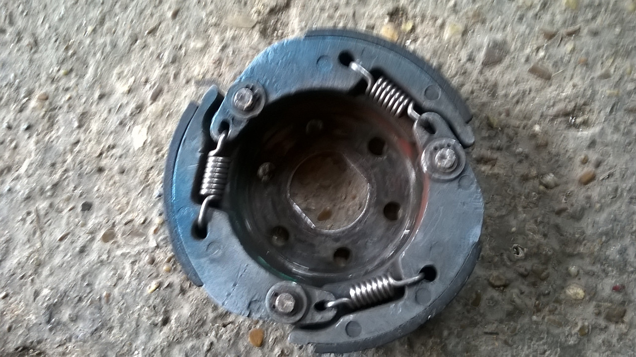

Serijsko kvacilo se pokazalo dobro. Tako da ostaje sa polini federima najmeksim.
bp gas station near me now
U malossi multivar ubacene rolice 4.9g. Za pocetak

Za svaki slucaj i glavna dizna povecana sa 88 na 90 boja svjecice je uredu. Nema straha od ljepljenja.

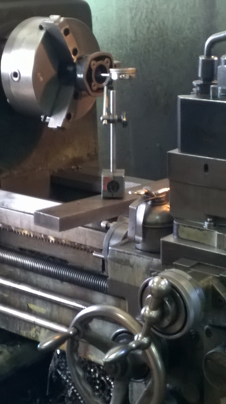

Cilindar odnio tokaru na obradu da ga skratimo u gornjoj zoni 0.7mm
Cilindar centriran
I potokaren
Sljedi slaganje.....
