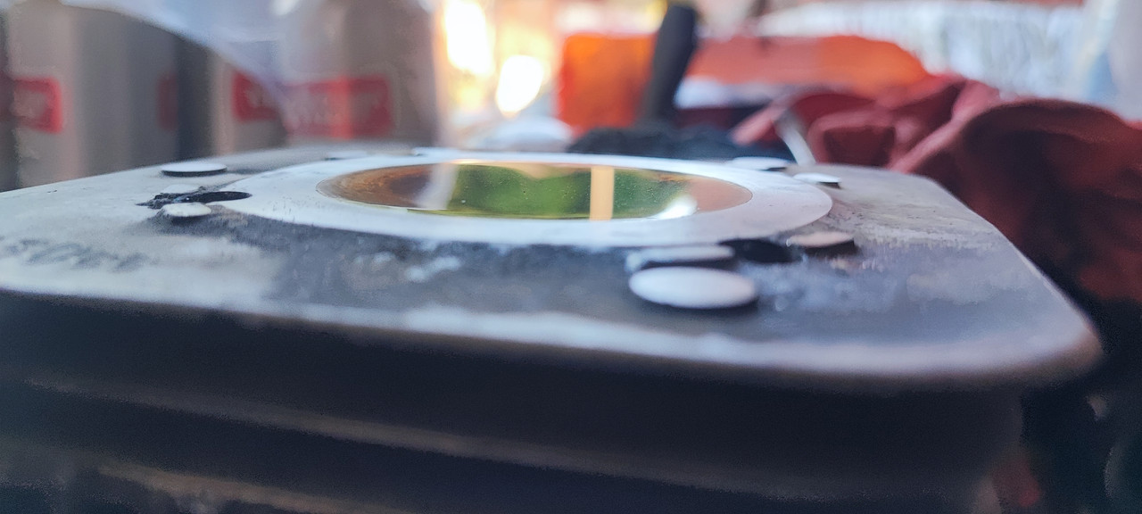

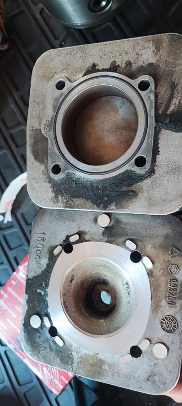

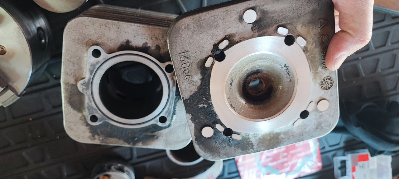

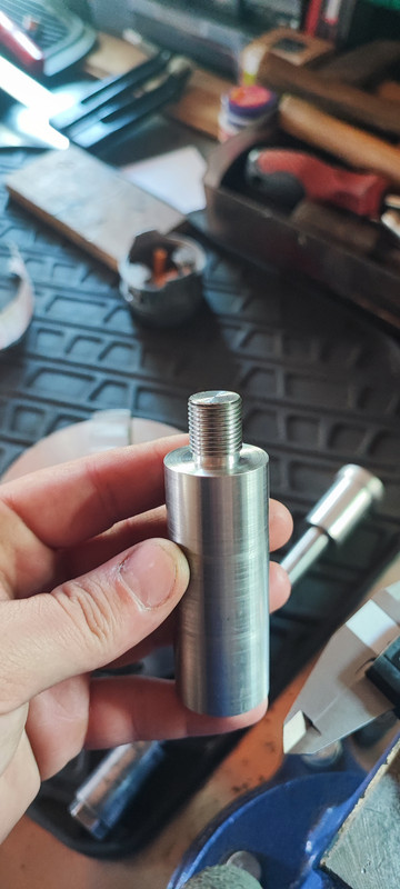

Danas su pale prve preinake na tokarskom stroju kod Zvonkeca,naseg najboljeg tokara.
Prvo je napravljen alat za primiti glavu u pakne koje se ekscentricno zamicu kako bi se glava mogla preraditi.
Glava je spustena 1.75mm i ufrezan zubic da klip nebi lupio u glavu

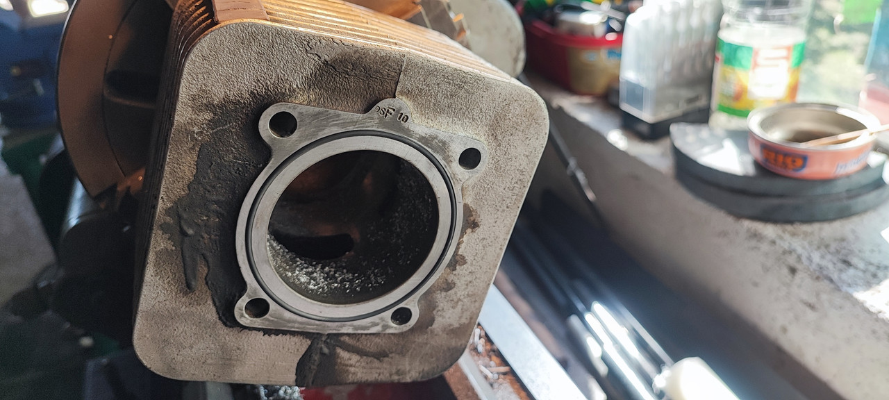

Onda je kupljen set dihtunga od Malossi 172 i na cilindru upasan utor za gumicu.Mjere su napravljene kao i na 172 glavi i sve stoji top...
Djeluje jednostavan posao,ali uzima bas puno vremena i skoro cijeli dan ima zafrkancije oko toga,doduse radili smo jos jednu glavu za LC-a,ali dosta zafrkancije...
Ostaje jos da cilindar padne pod bijaks,danas sam jos uzeo nove osigurace klipa,set dihtunga,selen amortizera,malossi iglicasti i pomalo se priprema za sklapanje koji dan...

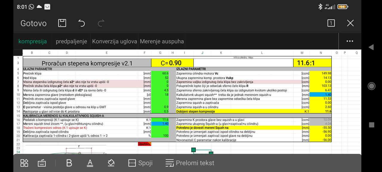

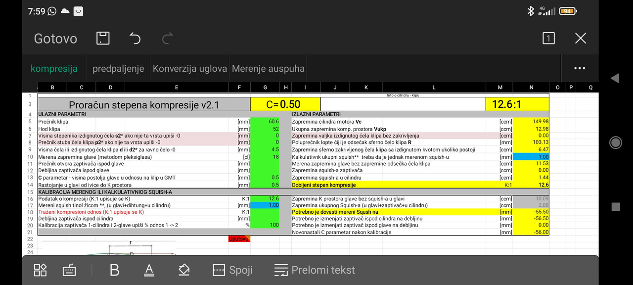

Izmjerio sam zapremninu glave i vidio odma kako ispada sa kojim squishom
  • Postova: 6808
Odg: Gilera DNA 70 by matija
« Odgovori #1169 : 05 Kolovoz, 2022, 22:27:26 »
Zanimljivo kolko mala razlika u debljini dihtunga mjenja kompresioni omjer, za koji od ovih si se odlucio?
  • Postova: 7168
« Odgovori #1170 : 06 Kolovoz, 2022, 08:04:18 »
Tako je,zato kad se ide na ovoliku razliku od serijale treba pripazit,jer fulas pol milimetra i napravis kaos.Kod mene na 150tki je 11.5:1 i to funkcionira odlicno,kod Matije cemo to jos malo zazeštiti.
Kod serijale je kompresijski omjer 9.6:1 pa da fulaš i milimetar nis se nece desiti.

Malo smo se unaprijedili u racunici pa sam podatak o kompresiji ne znaci puno dok se ne uracuna visina ispusnog kanala i dobije realna kompresija.Budemo vidjeli kad se cilindar obradi kakve brojke baca...Recimo ja sam na LC-u na 13:1 i radi na 95 oktana bez beda...
