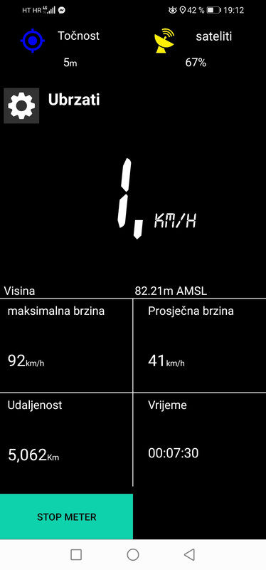

« Odgovori #179 : 27 Rujan, 2020, 00:30:34 »
Malo se štelao prijenos... Postigla se nova max brzina hehe :toothy9: Možda bi se i jos jedan ili dva kmh našao da je novi remen stavit jer je trenutni na 15,00mm. Čeka se jedino još stock centralna opruga da stigne jer sa žutom malojzi vrti previše pri startu za moj ukus.
