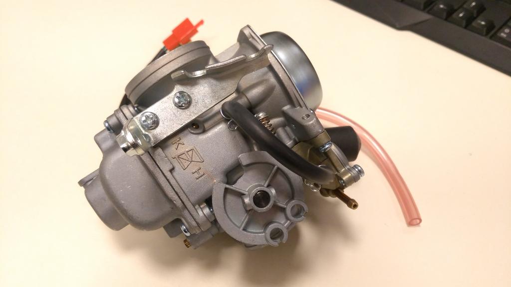

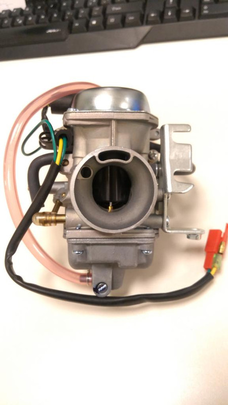

  • Postova: 6813
Odg: Baotian Rocky 125cc / 160cc 4V / 192cc
« Odgovori #19 : 06 Studeni, 2018, 19:50:04 »
PD30J karb, mislim da ce ovo odlicno sjesti na 4v glavu jednog dana a do tada neka ide u štek, opskrbljujem se bitnim dijelovima dok se jos može.
