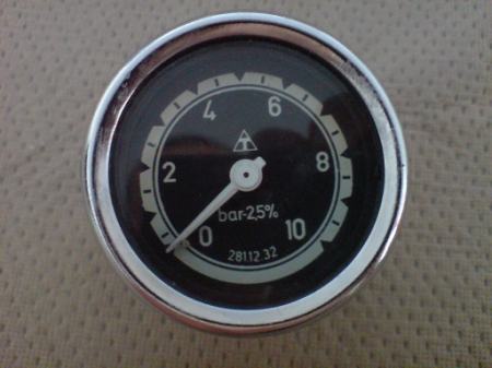

Remen je originalne dimenzije, samo Malossijev... Kevlar. Rolice 6.5gr
Samo me muči kuplung, odnosno oprugice na njemu... na niskim okretajima odvaja pa ga pržim uzbrdo...  :angry7:
Već par dana kopam njuškalo u potrazi za uricama za okretaje motora i pritisak... i našao sam jednu odličnu :
http://www.njuskalo.hr/unutrasnjost/sat-mjerenje-pritiska-zraka-kocnicama-oglas-3333240
Dvije kazaljke u jednoj urici... jednu stavim za pritisak goriva, drugu za pritisak zraka...
Samo se dvoumim dal da je bušim u plastiku ispod kilometraže il da je negdje sakrijem...  :)
Ipak su ove dvije stavke najvažnije za funkcioniranje ditecha i za dijagnostiku nasred puta  :icon_biggrin:
Već si mislim ovaj krom rub lakirat u crno...
