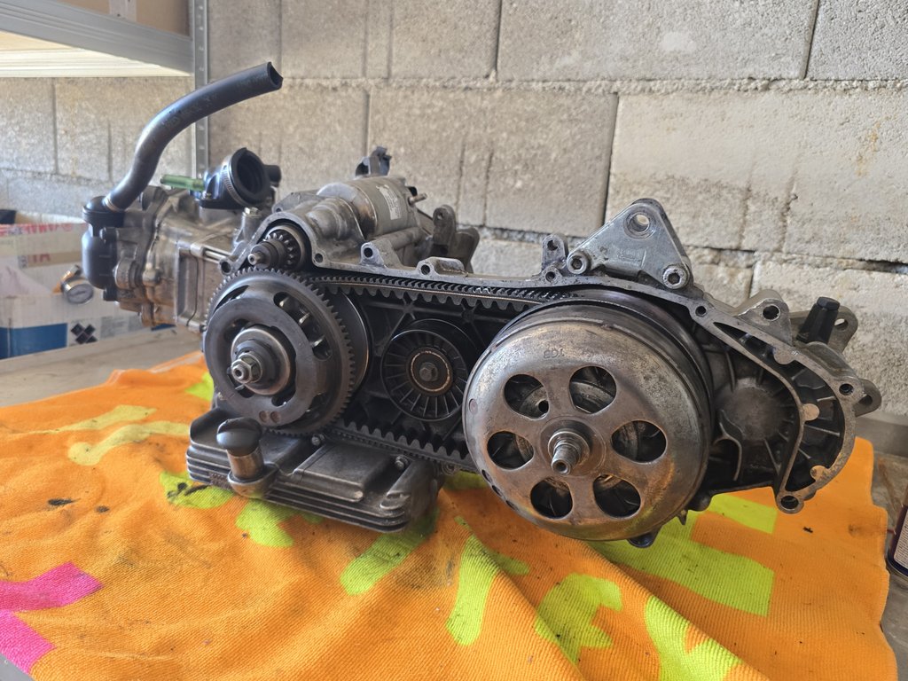

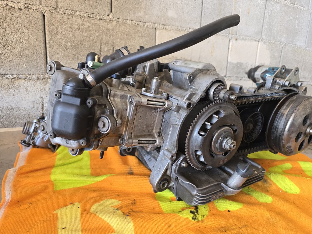

Kao, složena mašina, ali pošto sam vidio da kapa ulje, odlučio sam sve rastaviti. Na 200 bloku, netko je stavio 125 getribu, gdje ležajevi, semering i sekundar nisu isti po veličini... Legendarno. U šteku sam imao 200 Leader, te sam naručio ležajeve i semeringe za istu kao i limenu brtvu. Odmah je i na tu 200 odgovarala glavčina.
Skinuo sam poklopac kartera ulja jer je tu slinilo, nije bilo brtve nego samo brtvila, te je falila opruga i pin za pritisak ulja na uljnoj pumpui.. lol.. imao sam u šteku još jedne blokove koje sam rastavio i taj pin sa oprugom sam prebacio. Naručio sam i brtvu kartera te još dosta dijelova da sve lijepo završim.
Ventili nisu bili dobro naštelani, faza je bila dobra. Eto, iako je sve od "majstora" ili ljudi lažu ili sve otišlo u 3pm...

Nisam mogao odoliti, i odmah sam išao slagati getribu. Prva Leader komplet getriba presložena... Novi Koyo Japan i Corteco semering... te 200 duža getriba... zatim limena brtva getribe, i onda sam prešao na karter da složim kako triba... posli sam ubacio novi senzor temperature i novi termostat kao i novu prirubnicu. Držao sam se da je sve original... Polutke rastavio, ubacio novu polini tip2 mast grafitnu, te stavio novu malossi bijelu centralnu na kvačilo. Stavio sam i polini mast u variomat, te nove polini klizače i nove polini rolice za taj variomat.
To je to za danas

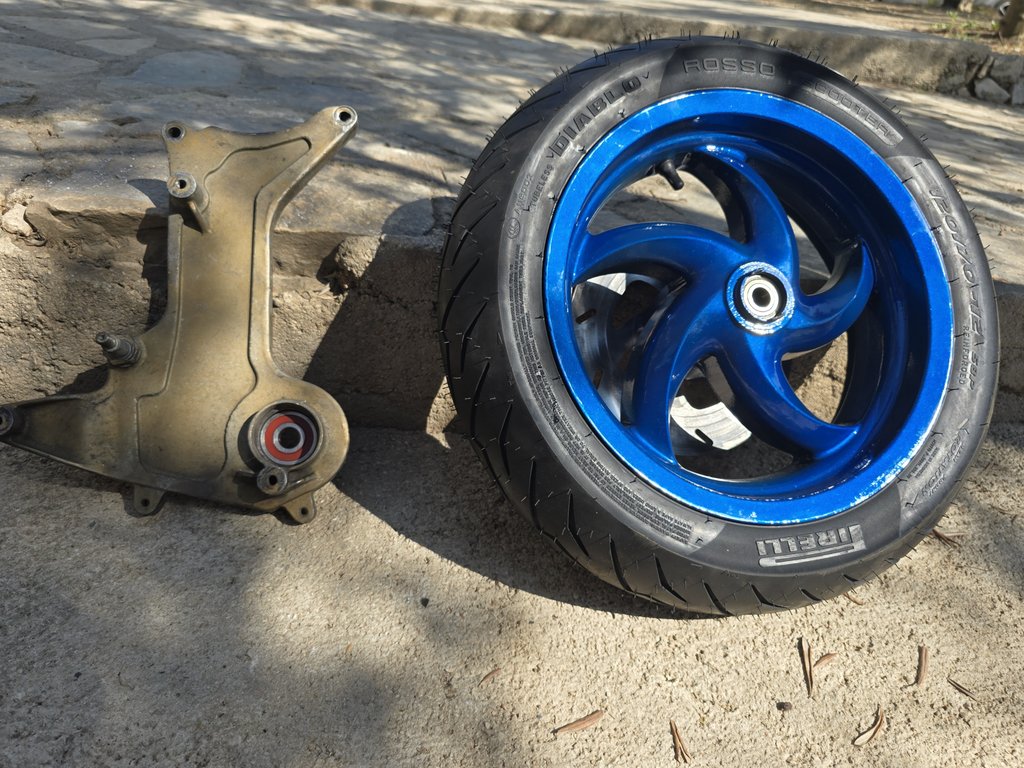

Stigla rama sinoć, jutros bačena u epoksy a sad se sjetio i foruma.. uz ovo sam stavio gume na felge, još se čeka zamjena ležajeva u felgi i montaža diska :icon_thumright:

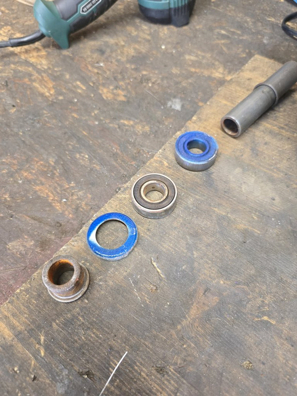

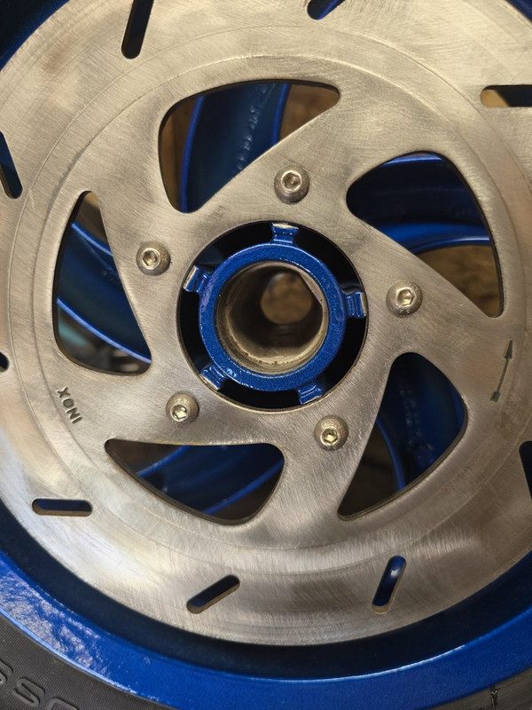

Složio prednju felgu, novi šarafi, pobrušen disk, novi ležajevi i mast unutra... sad je to to... prezadovoljan prednjom felgom. Zatim sam se sjetio da imam i arm support pa sam išao i njega riješiti (prominiti ležaj)... i općenito je mašina složena do kraja, fali joj deklo koje svakako mislim tek staviti kad se mašina nakači na ramu.
