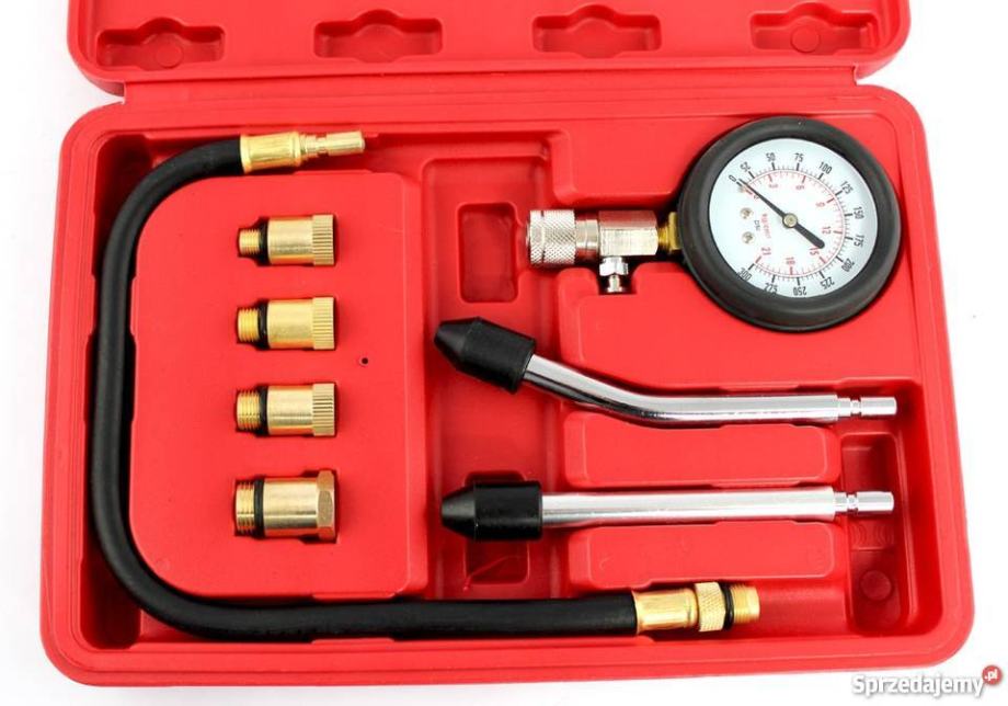

Uzmjers alat za mjerenje kompresije i mjeris kompresiju cilindra
https://www.njuskalo.hr/image-w920x690/mjerni-instrumenti/mjerac-kompresije-benzinske-motore-slika-135895024.jpg
Ako ti je kompresija ispod 7.5 mozes na remont.
Isto tako napumpaj masinu na 3 bara i ostavi preko noci da stoji ako u jutro kaze 3 sve je ok
