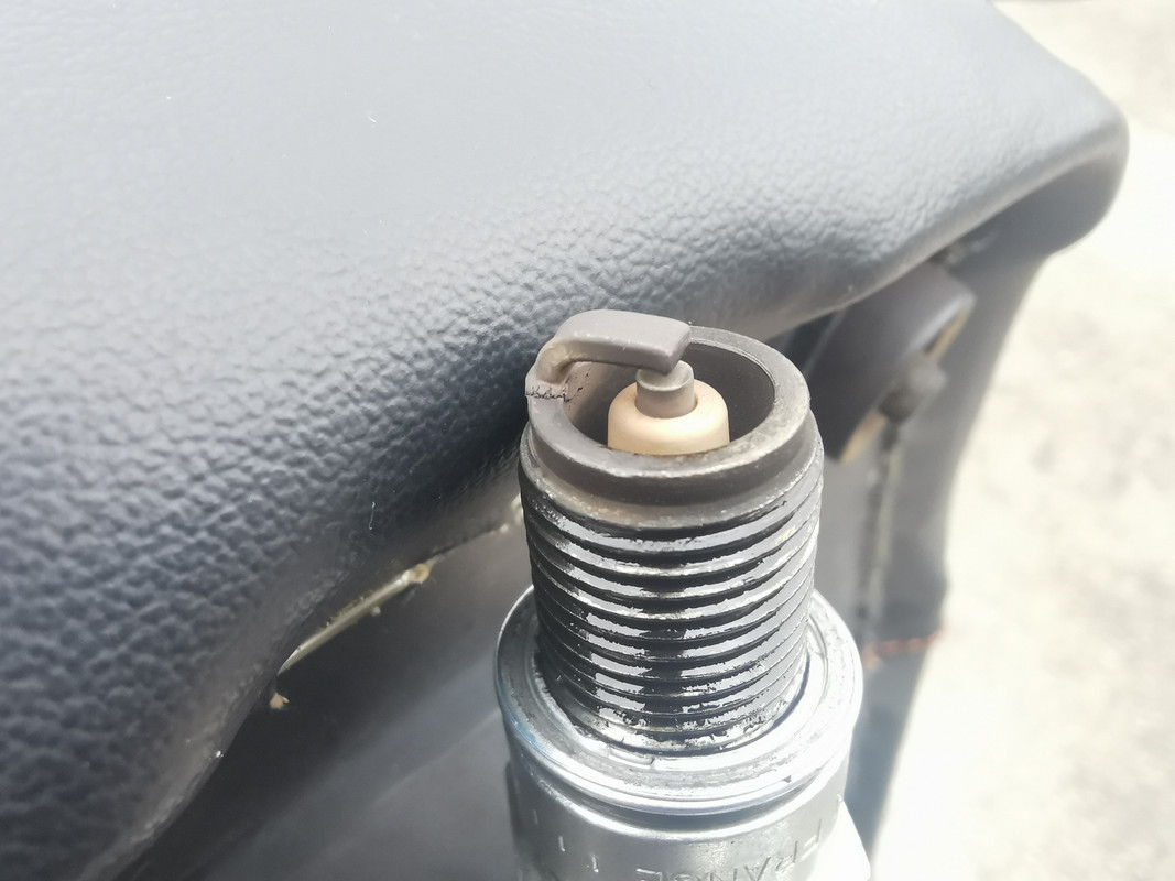

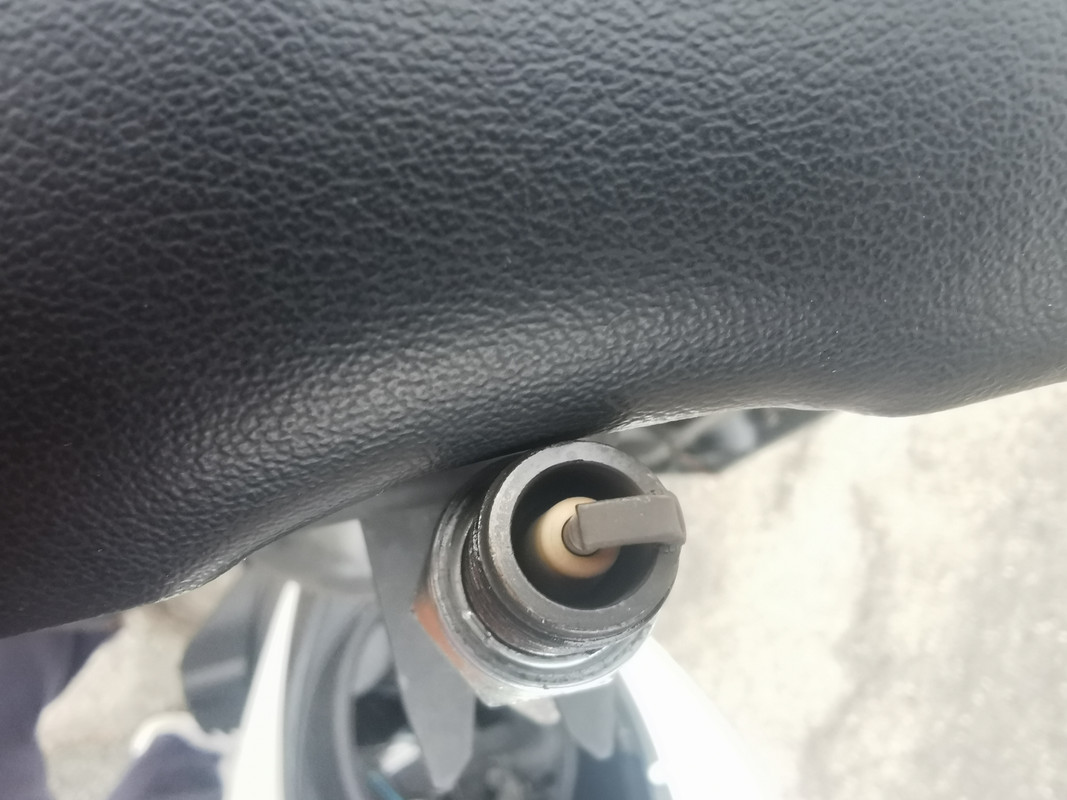

Cirka jedan kilometar lagane uzbrdice full gas, ugasen na kljuc prije stajanja.
Sta vam kaze ova boja?
Ja trenutno nemam pojma sta ova boja znaci, al imam neki filing da trosi za dva skutera...
Offline robyakarider
  • Postova: 2981
Odg: idealna boja svjećice
« Odgovori #65 : 19 Veljača, 2023, 17:10:01 »
meni kaze da je to prenova svjecica za stelanje
i prebogata smjesa
« Odgovori #66 : 19 Veljača, 2023, 18:47:07 »
Svjecica jos nije dobila boju da se sa sigurnoscu nesto moze rec.
Ako je na osjecaj ok onda se vozi jos dok ne primi boju, barem rezervar goriva, ali izgleda da ide na dobro i moglo bi to valjat cak.
« Odgovori #67 : 19 Veljača, 2023, 19:05:42 »
Takvu sliku svjecice sam ja imao dok mi je semering polako pustao, sa jedne strane smeda do crna a druga strana snjezno bjela.
Negdje ti vuce felsa.

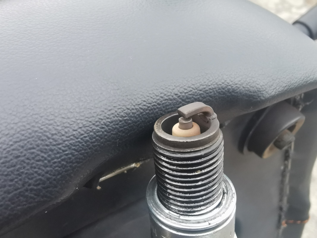

« Odgovori #71 : 20 Veljača, 2023, 17:30:12 »
Dupliram temu, jedna je u "garaži" za sjecanje...
NAPOMENA: Svjecica nije ciscena.... Stavio sam je kakvu god sam dobio.... :laughing3:
* Pozicija: Lagana uzbrdica cca 1kilometar
* Nosivost: 125kg ( :binkybaby:)
* Top Speed: 50km/h (GPS)
* Igla postavljena na sredinu.
* Dizna: 64
* Filter: Malossi Red Sponge
* Spuh: Malossi Wild Lion
* Karb: PHVA 17.5 bez limica na usisu
* Svjećica: Champion RN2C ( stara neociscena )
Utisci, torkira na hladnome na 1/4 i 1/3 gasa. Kad je topal, trokira  na 1/4 gasa ali osjetno bolji zvuk i odziv na gas kad je topal.
