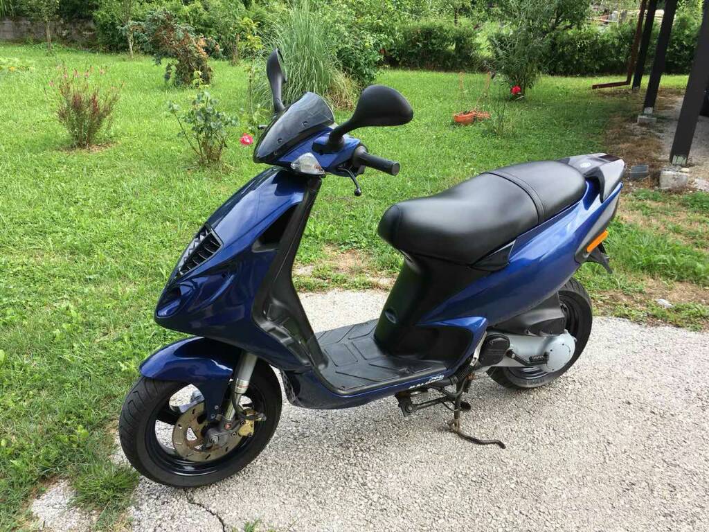

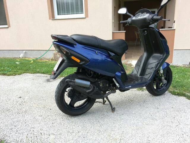

Daj sliku skutera,mislim da si kupio moj bivsi skuter...
Ako ne pali na anlaser,onda je mozda iskopcan dzek od plovka uljnog tanka.
Morat ces rasturit plastike,a do dzeka od uljnog tanka mozes kad skines mali trokutic na desnom boku.
Evo iskopao sam ja slike svog bivseg koji je zavrsio na Rabu
