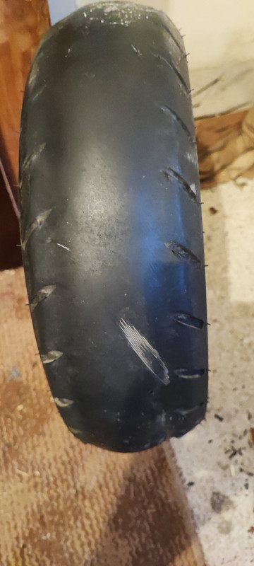

teo bi pitati ja sam uz skuter dobio mitas slovenija  i presle su za dve ipo sezone 19,805km. neka mi neko napise  svoja iskustva sa  tim gumama. inace  mi je  gazeca  povrsina cela uglacana nema sara.<a href='https://postimg.cc/S2BJ1QZ8' target='_blank'><img src='https://i.postimg.cc/Y09Y9hYX/IMG-20240606-194124.jpg' border='0' alt='IMG-20240606-194124'/></a> ovako izgleda guma.inace dot je 3418 skuter  kupljen sredinom 21.

dobre su jos
Kupuj nove gume, koje to moras sam odluciti i tvoj dzep.
Ako se sportski vozis i "ganjas" sa skuterom ti ne gine Bridgestone, Pirelli,....
Ako se vozis "cestovno legalno" i treba ti samo prdekalo za po gradu moze i Mitas Touring Force, al ipak bi investirao 10e vise i uzeo neku bolju gumu jer dok moras stati a vani je sklisko i slinjavo onda se vidi sta valja i tko leti s motora.

znaci jos dateram. zamenjene su miselinkama  ovde je problem  nemaju svi proizvodjaci guma za skutere  trazio uopste nema bridjestonki.u principu me naj vise zanimalo koliko kome traju gume  ja  dosta vozim dalje ture od 150-250km  u jednom pravcu nema puno stani kreni.
Gle guma se u principu nikad ne vozi do crte potrosenosti, isto ove na nulu potrosene gume nisu bile cestovno legalne ni sigurne pred 5000km, Imas indikator u sarama guma i dok je potrosena guma do indikatora guma je za zamjenu. Generalno gledano vise od tri sezone se guma ne smatra sigurnom za cestu iako je pravno gledano cestovno legalna dokle je u dobrom stanju i nije potrosena. Guma je neispravna dok ima bilokakva mehanicka ostecenja, sare gume nisu dublje od marketa u sarama, ima grbe, nepravilni oblik ili potrosenost ili je trula (vidljivo po malim pukotinama).
Za vlastitu sigurnost iako guma jos nije potrosena do kraja svake dvije/tri godine novi set i miran si. A sad koliko ce ti trajati ima X varijabli, sam materijal i mjesavina guma, podloga po kojoj se vozis, nacin voznje, godisnja kilometraza, tlak u gumama itd. Ja sam radio po 8000km u tri godine i nisam ih potrosio do kraja tako velim da pri mojem stilu voznje drzale jesu.
