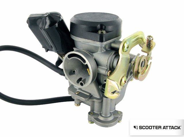

Ma kakvi prsten.
Otvori sic, odvidaj onu jednu vidu i digni onaj poklopac u sicu. Stavi mali limić na vijak ler gasa tako da sajla s polumjesecom ne može doć do kraja kad mu zavidaš full gas. Provozaj ga malo i prema potrebi iskrivi još malo limić il stavi malo veći, ovisno koju brzinu postižeš.
Offline GoGs777
  • Postova: 143
  • Moj Skuter: Baotian Rebel BT49QT
Offline ivano_007
  • Postova: 1660
  • Mjesto: Kaštela
  • Moja Kaciga: LS2, KYT
Odg: Baotian rebel bt49qt-12 + kit 90ccm, guši se
« Odgovori #247 : 06 Travanj, 2016, 09:44:11 »
Digni sic i makni onu plastiku i davaj gasa i gledaj kako funkcionira ovo. I uzmeš neki kvadratni (2x2cm) il okrugli limić i izbušiš mu jednu rupu da je možeš na vidu od ler gasa stavit i on će blokirat full gas. Taj limić blokira ovaj polumjesec da dođe do kraja. Napraviš đir i vidiš jel to to, malo još saviješ limić il šta već... evo ti na slici di bi taj limić triba doć.

aaa, kužim sada sve, mogu staviti nešto slično stezaču što uhvati vijak na klemi akumulatora. nešto ću skemijati da podmetnem tamo.
hvala na savjetu :)

kakvo krvavo namjestanje membrane ako ju ne diras i ne vadis van?
stift ide u plasticni poklopac membrane na fergazeru,ima utor na poklopcu,tak su na nekima dolazile tvornicke blokade bez prstena.
za pol minute smontiram blokadu kad dodjem pred stanicu tehnickog pregleda i tak vec godinama
