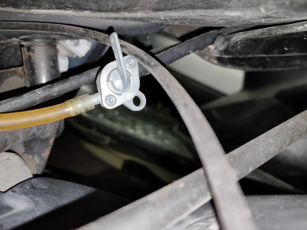

Rallya nisam vozio vec dobra 2 mjeseca a kakvo je vrijeme ni necu sve do proljeca zato sam odlucio konzervirati ga...
Natocio pun rezervar
i zatvorio pipu da sprijecim preljevanje karba i bjezanje benzina
Konzerviranje gotovo, spreman je za zimski san...

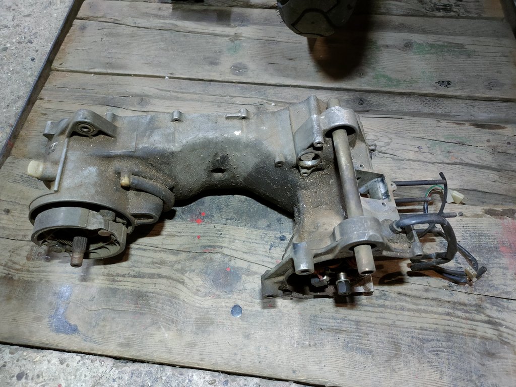

Napokon nasao blok kojeg cu slagat iz nule :) Nista bjesno, base kit sa bacvom i 17.5 i to ce ic na ovaj drugi rally :) a njegova serijska masina ide u štek

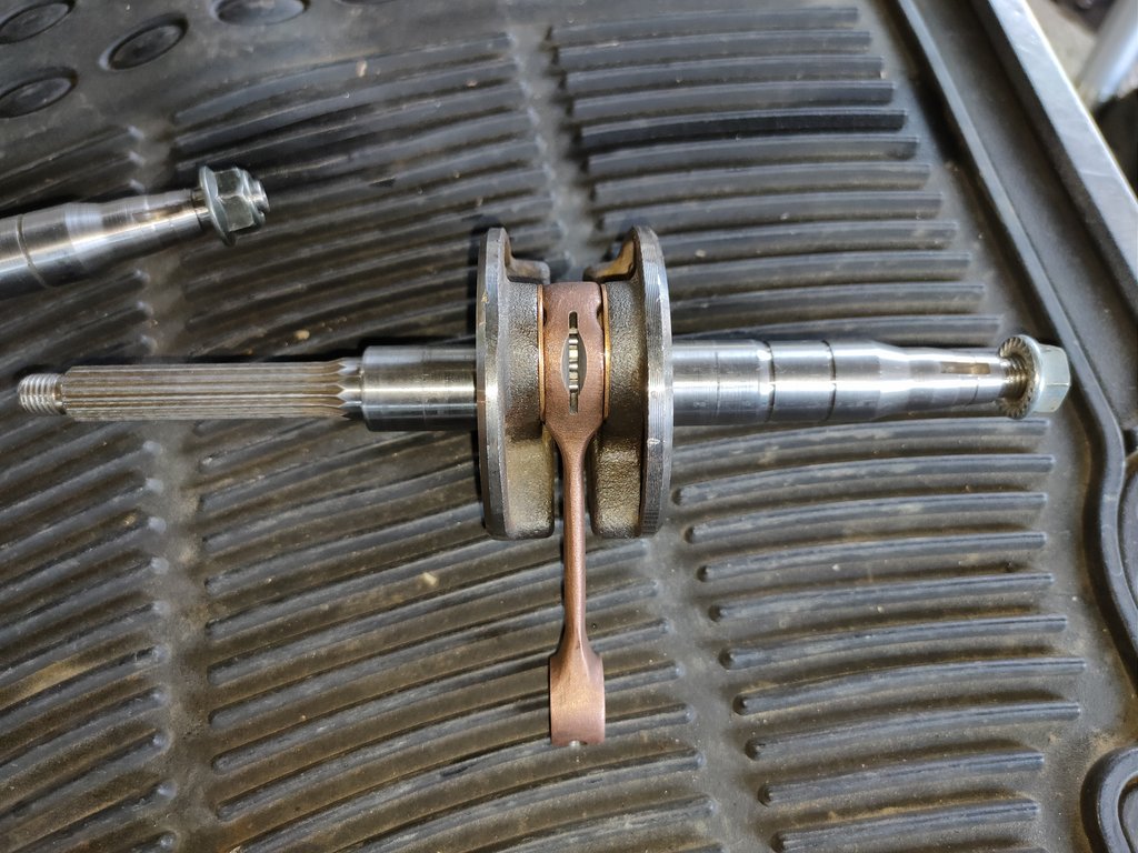

« Odgovori #1591 : 14 Travanj, 2022, 22:46:25 »

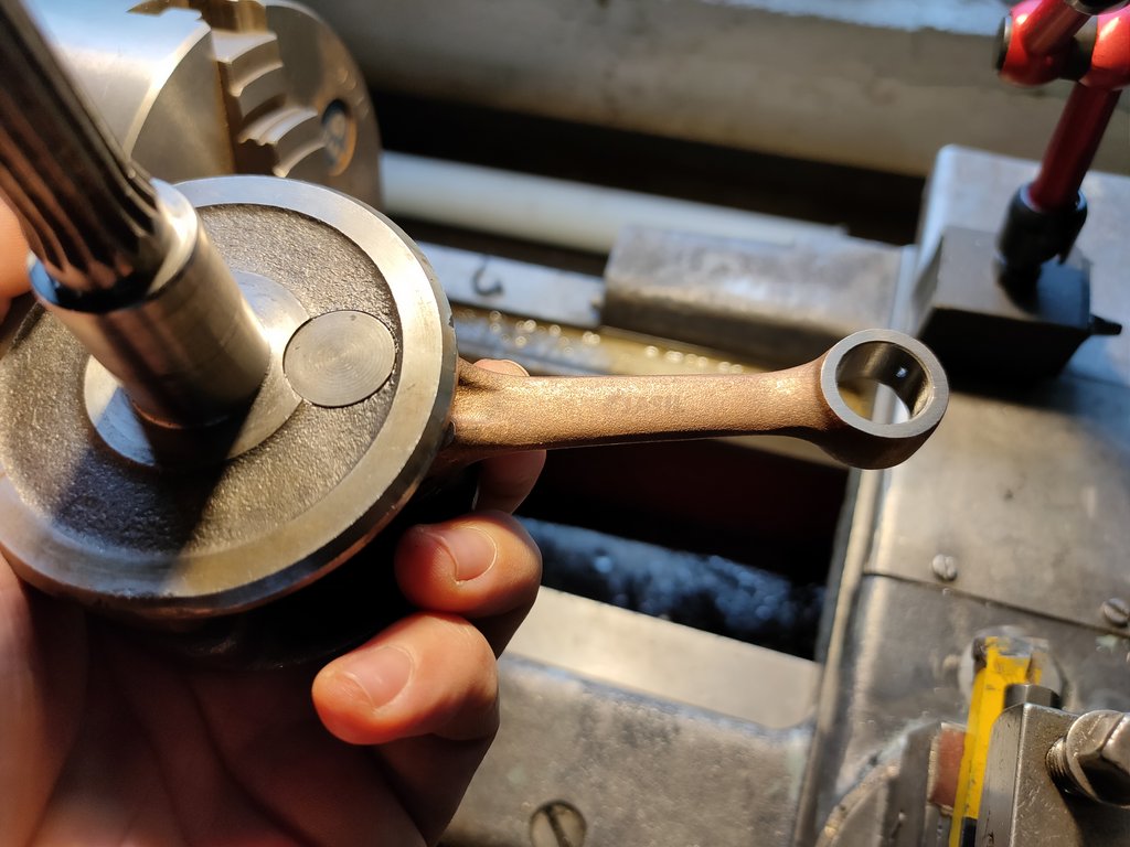

Danas sam rijesio serijsku radilicu, ostaje ju samo sklopit sa jasilovom klipnjacom i centrirat pa cu vidjet kasnije koja ce u blok, serijska skarabuđena ili gotov proizvod sa nefrizerskih stranica.

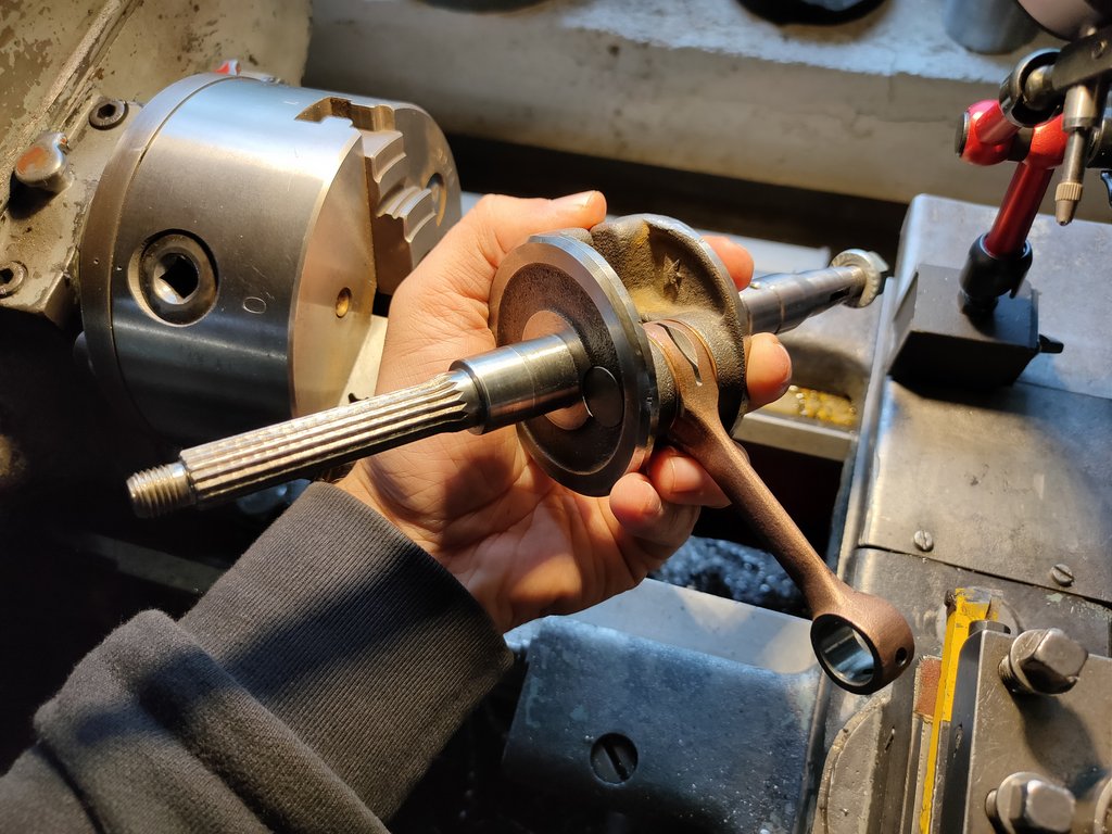

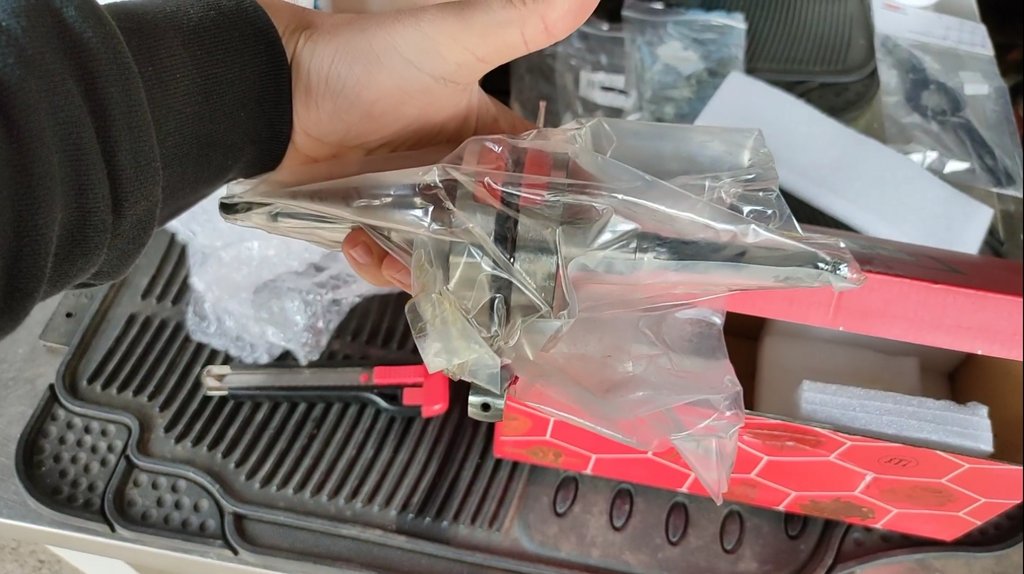

« Odgovori #1592 : 27 Travanj, 2022, 19:20:23 »
Radilica sastavljena i centrirana
A tu su i neki partsi sa Motor-xa gdje dijelovi kostaju jeftinije nego kod frizera s brutalnim popustom
« Zadnja izmjena: 27 Travanj, 2022, 19:21:54 zvonkec92 »

Mralee nitko ništa ne komentira...Šteta, vjerojatno većina ne razumije kakav si posao odradio kod ugradnje Jasil klipnjače na serijske polutke :sad3:
Nema veze, imaš vječnu radilicu i izbjego si skupocjeno šišanje  :icon_thumright:

Odlican posao je napravljen,pogotovo sto je radilica tokarena da se napravi mjesta za podloske koje serijala nema.

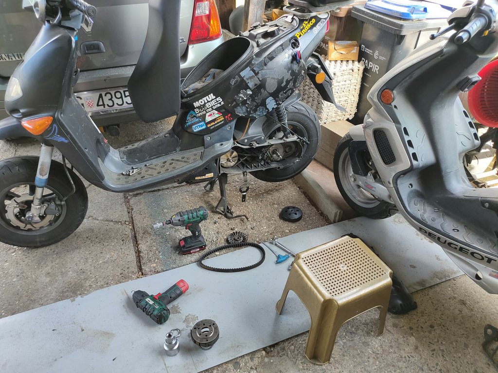

Jucer tripovali ja i stari sa dva relija, danas opet do Lagerosa po neke partse za auto a posle njega u Jadran na klopu, nakon tripa stari natocio smrdljivog žuću a ja jagodicu 🍓🍓
Jbt ovaj serijala reli ide svaki dan sve bolje, na startu se ispali bolje nego moj a i krajnja mu je zavidnih 80gpsa bez sakrivanja ispod volana.

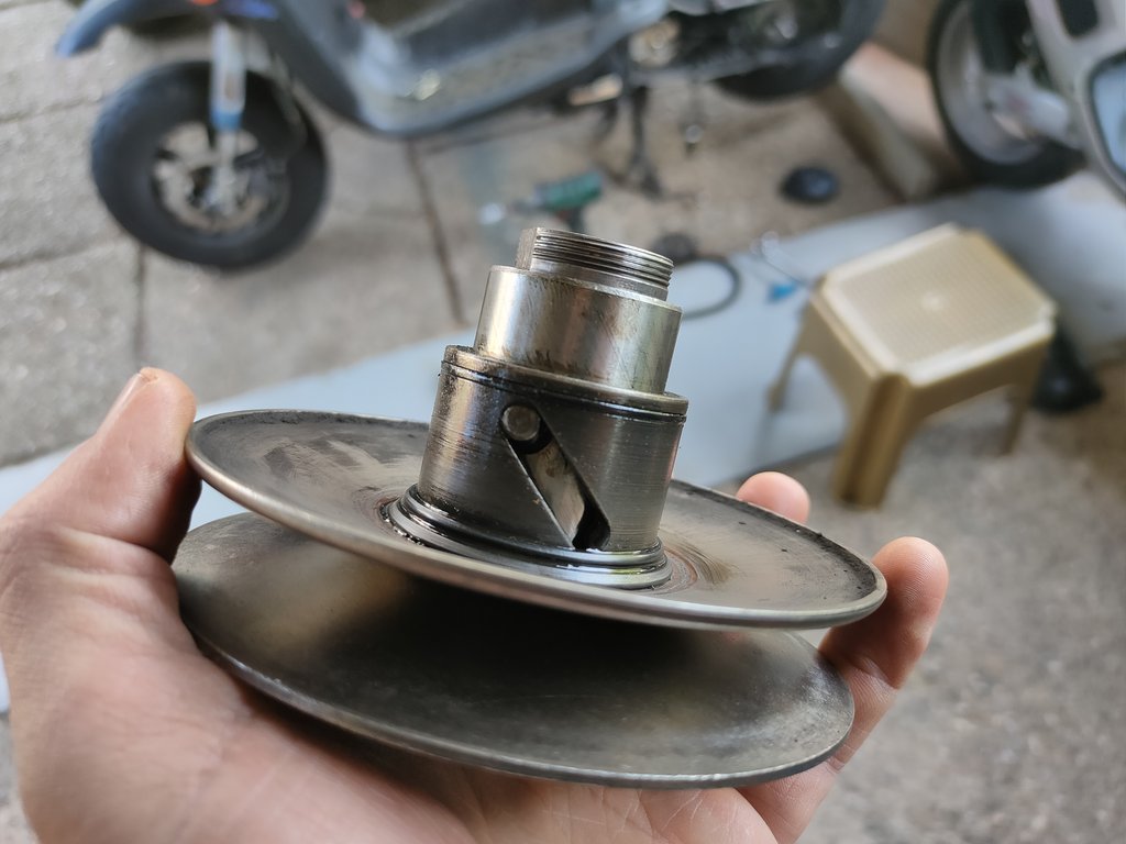

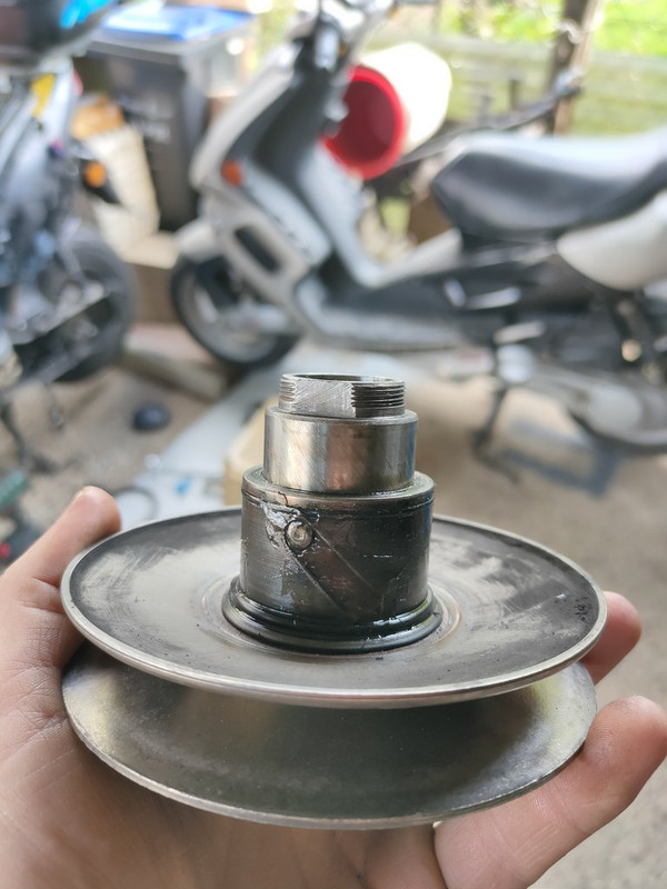

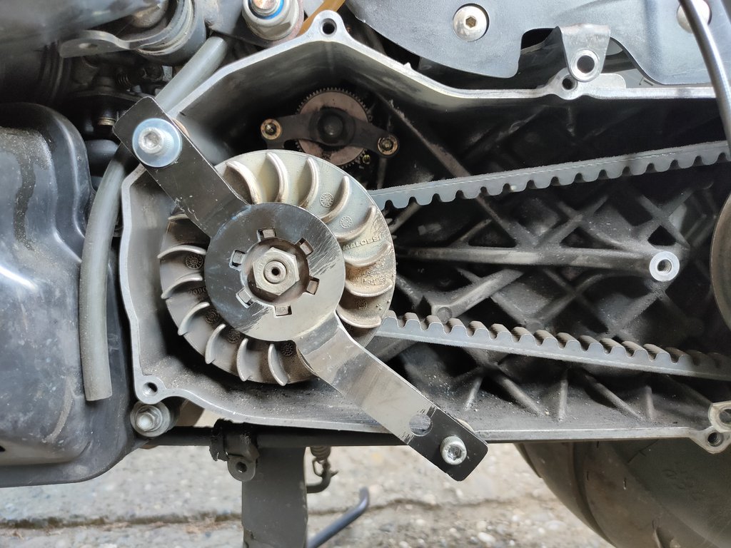

Na svom reliju nisam vec dugo skido deklo pa danas prekontrolirao prenos i usput preradio onaj alat za skidanje variomata, zabunom sam uzo za mina vertikalu al nije trebalo puno prerade da pase na horizontalu, jebena stvarcica, ovo je najbolji i najispravniji nacin za skinut vario bez ikakvih posljedica
