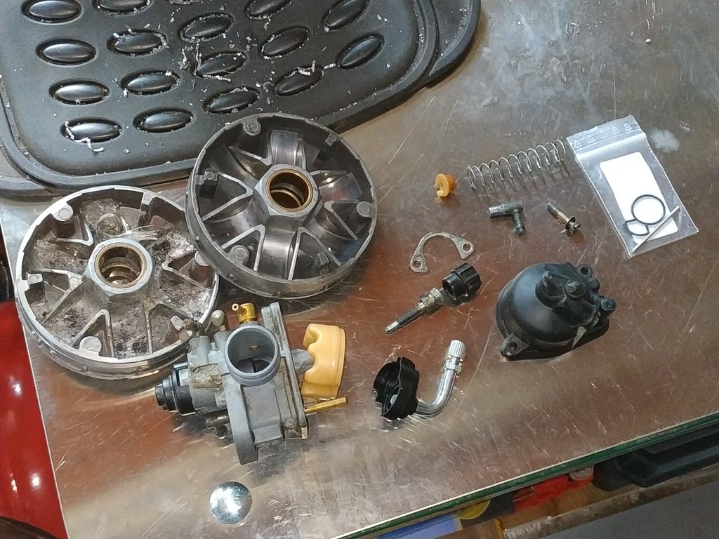

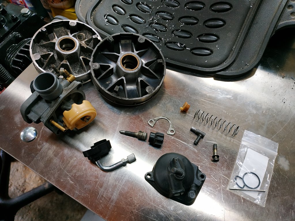

Spasio jedan phva 17.5 koji sam prvotno bacio u kantu jer su navoji za casicu i navoj za poklopac klipica bili sjebani. Navoje za casicu sa orginalnih M4 prosirio na M5 a navoj za poklopac klipica sa M5 na M6. Skompletirat cu ga i u štek sa njim a radetov bu iso u opticaj. Jutros idem s posla i na drumu nađem Leo Svinče RR za minarelli, neloš je treba mu malo ljubavi i bit ce apoteka. OpLJeskarit cu ga, upicanit i spremit u štek 😇
Stay ŠTEKEĐIJA 💪
« Zadnja izmjena: 23 Listopad, 2020, 09:05:11 zvonkec92 »
  • Postova: 6795
  • Moj Skuter: Aprilia Rally
Odg: Aprilia Rally x2
« Odgovori #1478 : 23 Listopad, 2020, 13:46:33 »
Karb opran, ispuhan, proćaćkan žićicom. Napravio na strugu adapteric brezoncic za poklopac klipica jer on nema mesa da se zbusi na M6 pa je morala ova kombinacija koja mi se na kraju vise svida i djeluje mi prakticnija. Stavio novu gumicu u poklopac klipica, crvenim loctiteom zaljepio pipak za vakuum i za ulje jer su prelagano sjeli u karb, ispolirao skočbrajtom vijak za smjesu...

Fino si ga uredio :headbang:
Jesi ga pral u octu?
