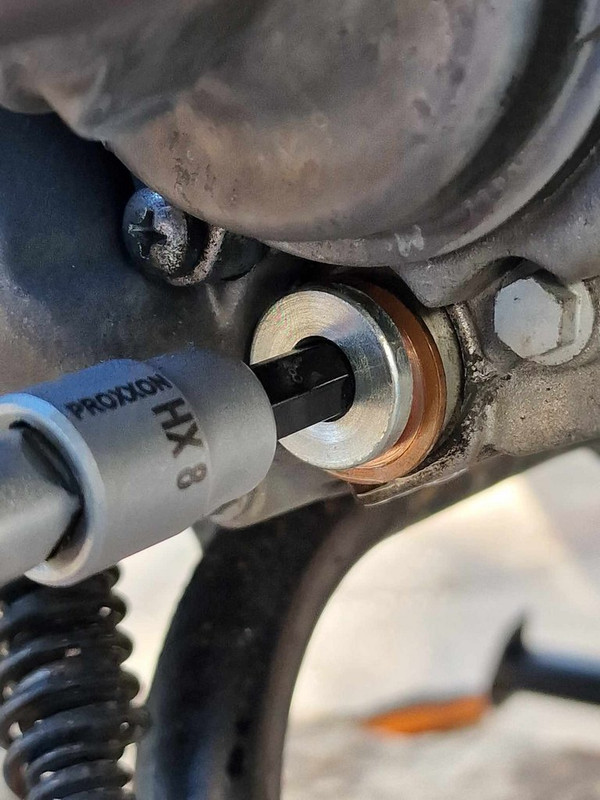

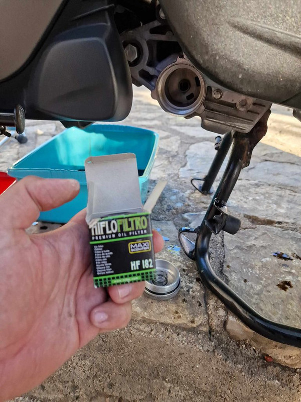

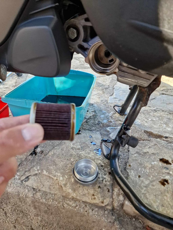

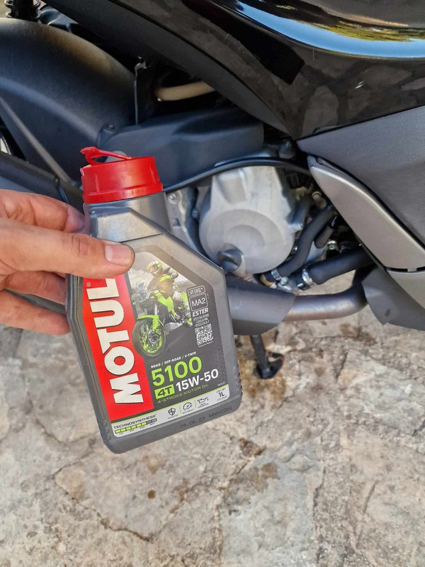

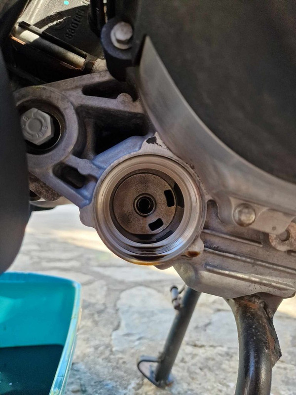

Skuter čim je došao u dvorište, ispušteno mu je ulje iz agregata, metnut novi Filtron filter, nova CR8EKB svijećica, friško 15w50 Motul 5100 ulje, te zbog nedostataka podataka, nisam promijenio ulje u getribi jer tad nisam koje bi točno trebalo ići ulje zbog mokrog kvačila! (sad sam našao u manualu "AGIP GEAR SAE 80W-90 Lubricant API GL-4" i to 0,5 litara, tako da ću vidit ono ELF 80w90 što imam kući dali odgovara sa GL-4 specifikaciji, taman toliko imam ja mislim  ;D
