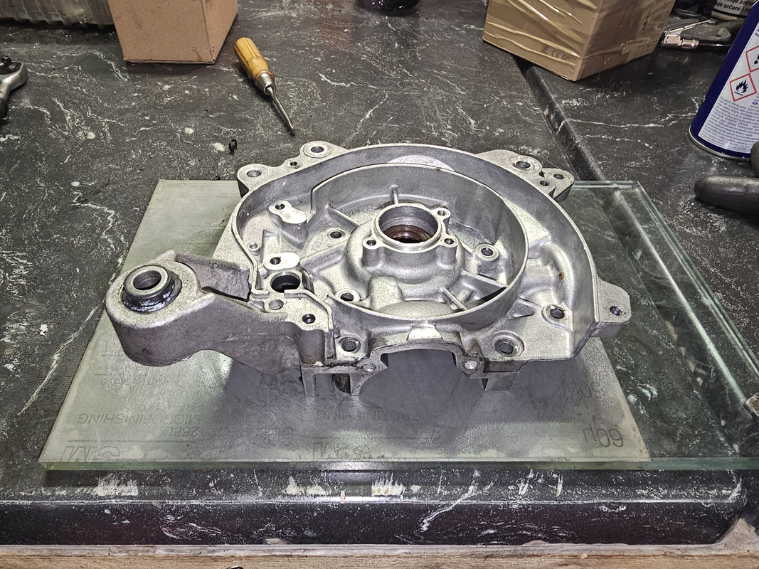

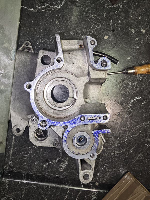

Sa suzom u oku, krenulo je rastavljanje... :dontknow:
Odmah zatim krenula je provjera sa staklom i abrazivnim sredstvom. Iako to nije nesto za brinut se,  slika govori tisucu rijeci...
Prvo malo vodootpornog markera, za bolju vidljivost
Nakon brusenja od par sekundi sa minimalnim pritiskom
Brusenje se nastavilo dok nisam izvukao sve crte. Isto tako ponovio sam sa drugim djelom bloka. Naravno, bez pretjerivanja da ne smanjim zracnosti...
Nakon svega, vrijeme je za slaganje bloka bez radilice i ponovna provjera ali ovog puta sjedista cilindra.
Ovo je najgore sto moze biti... Gore drzi ko blesavo a na dnu gdje je najvaznije, ne... Koliko je sve to tvornicki precizno, ne znam, ali znam sta moze uciniti nestrucno ciscenje ( grubi šmigrl ), lose pritezanje, pretezanje...

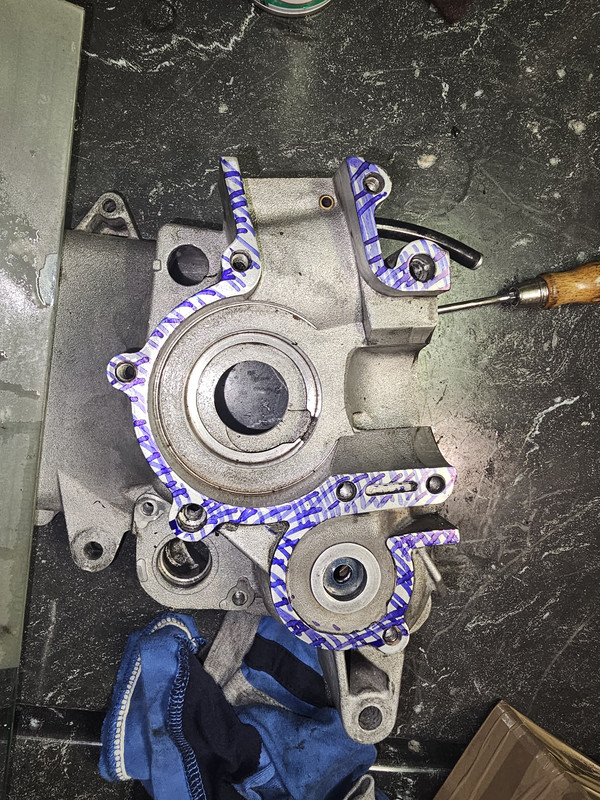

« Odgovori #110 : 10 Rujan, 2023, 12:21:13 »
Tek sad se vidi prava slika. Evo nakon 10 minuta brusenja, jos uvijek je lose... Koliko god se covjek trudio, tu diht masa i brtva puca s vremenom

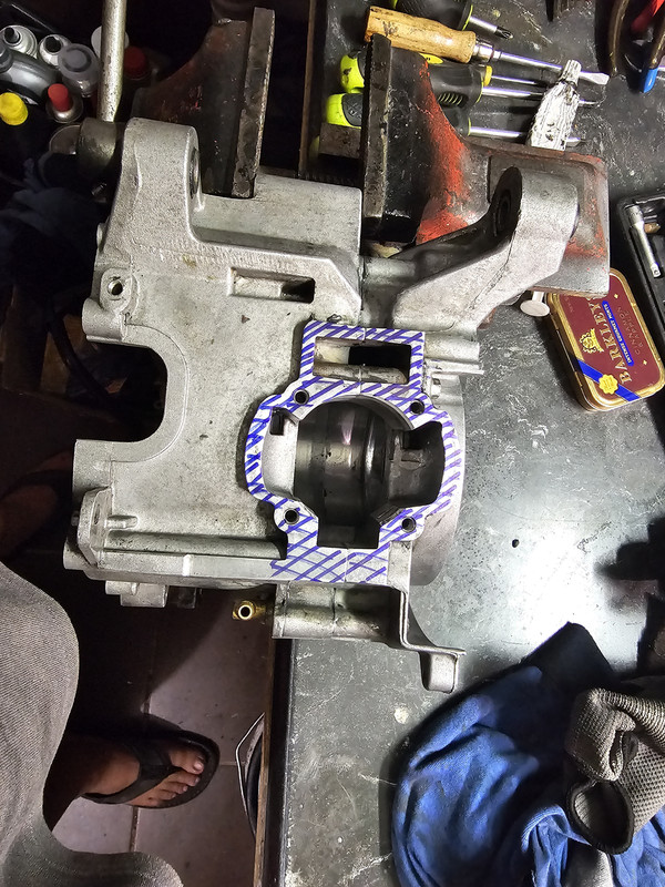

« Odgovori #111 : 10 Rujan, 2023, 13:36:56 »
Vise nemam snage... :laughing6:. Na ruke to je igra bez granica. Pobrusio i na kraju provjerio otisak s plavilom sa samim cilindrom i ua sada, rezultat je zadovoljavajuci...
