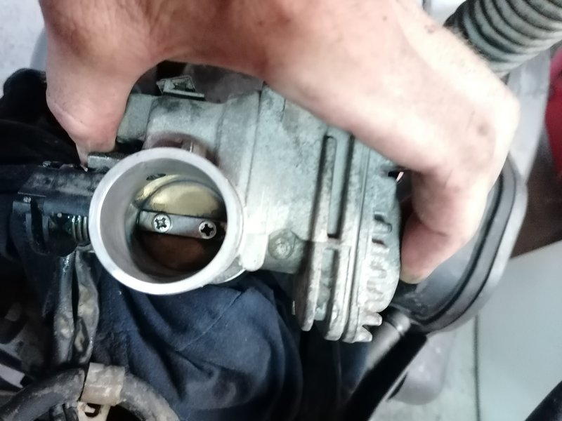

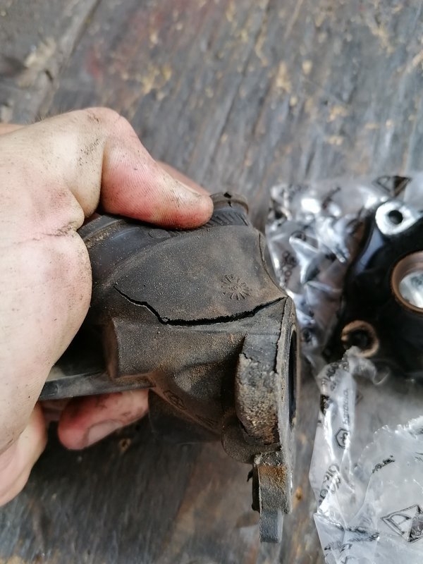

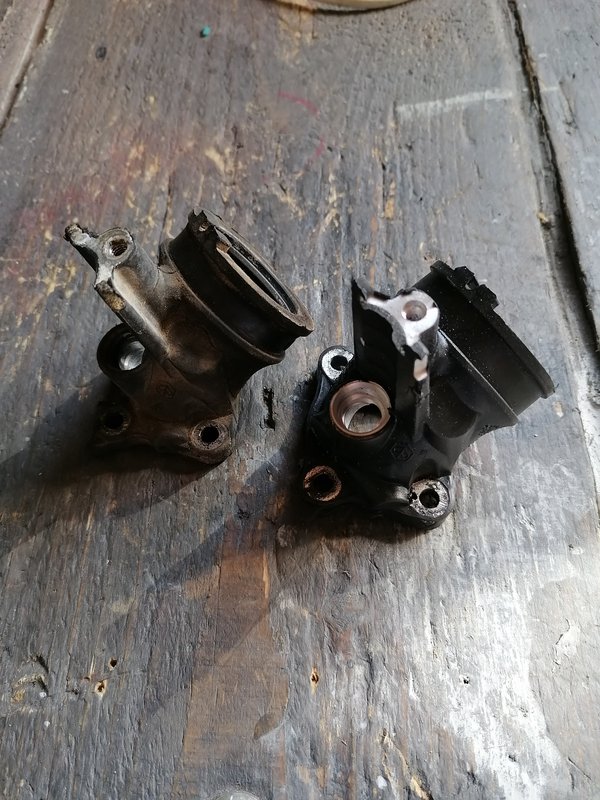

Gledajući malo po skuteru primjetim da je prirubnica koja spaja klapnu gasa i glavu puknuta te je zamijenjena OEM Piaggio dijelom.

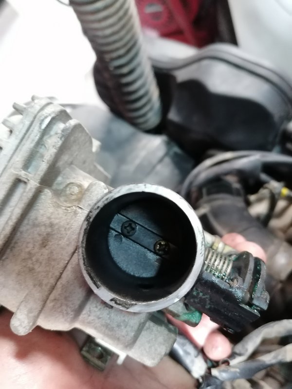

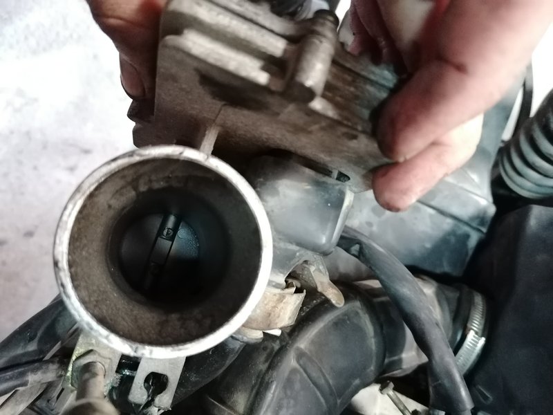

Klapna gasa je bila užasno prljava te je očišćena.

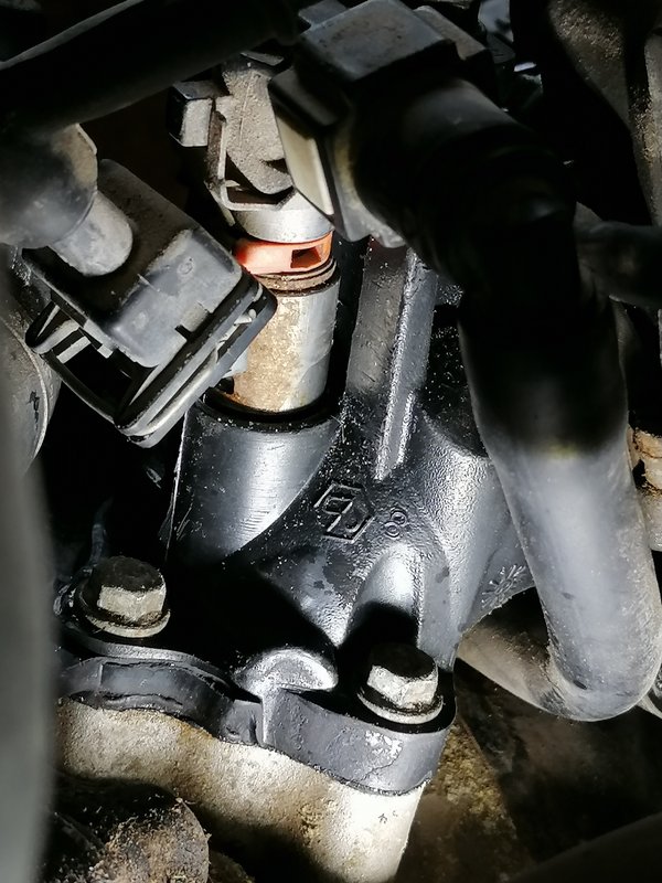

Taman sam isprobao injektor, čini mi se da ovo što je na snimci baš i nije maglica?

meni izgleda da previse pljucka taj injektor... kad sam svoj testirao nije se uopce tak mlaz poznao... bilo bi super ak ti netko za probu moze dat samo injektor... cak i od 400-500 (master) da stavis, palit ce check engine ali ce se moc vozit ajmo rec normalno...
