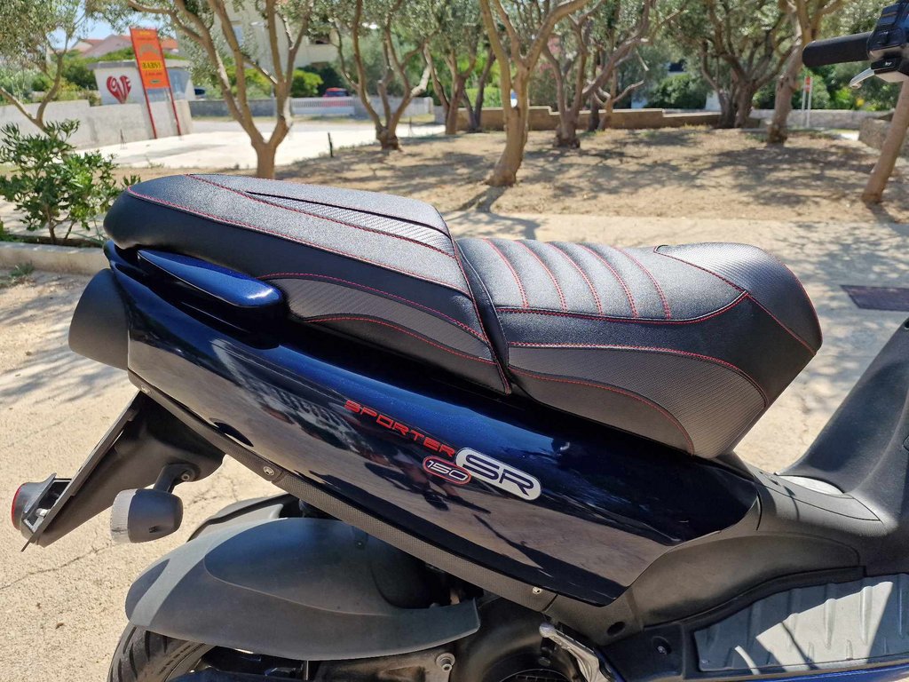

Stera sr je imao porencijala da bude bonbon stock
Ajd sto si malo fulao ljepljenje naljepnica, tesko je ako nemas kraj sebe jos jedan sr pa da u mm pogodis poziciju
Al ovo sa sicom je kriminal
I ti si to platio nekom?  :laughing7: :laughing7:

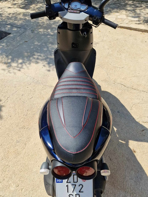

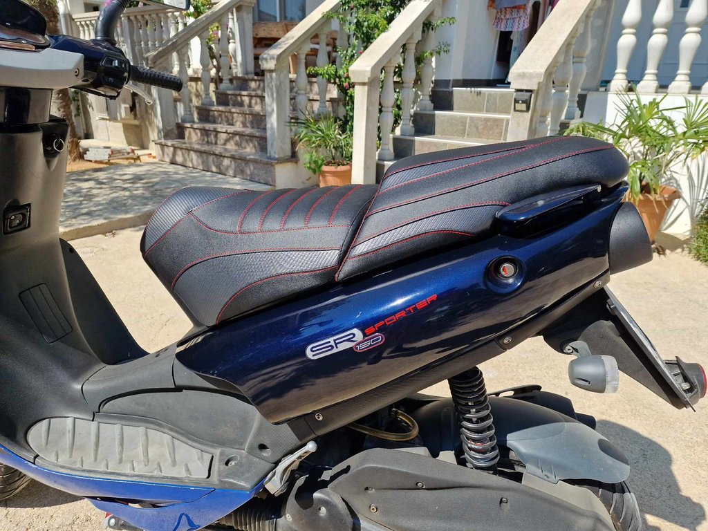

Sic je top topova odrađen :headbang:
Svaka cast dizajneru.
Istina, nisam uopce obracao paznju... Malo je takvih koji se potrude napravit. Zanima me koliko se kapnulo za to..

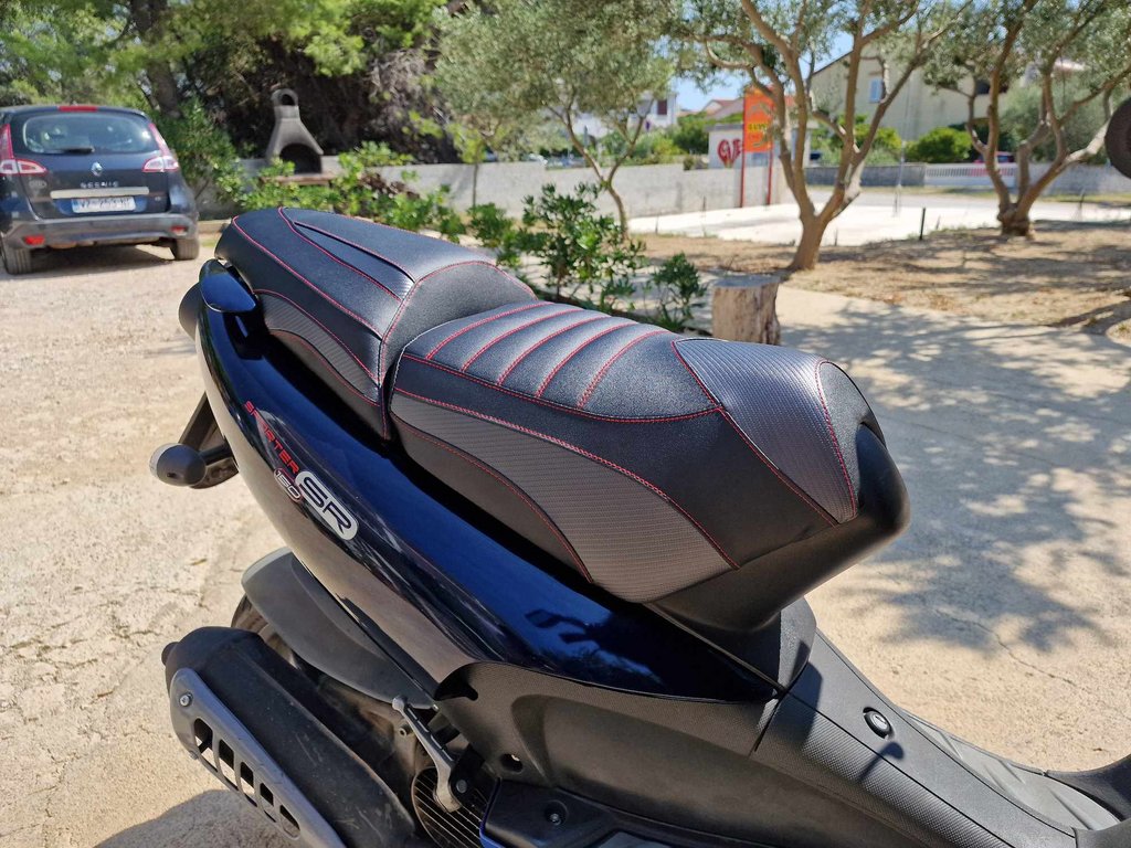

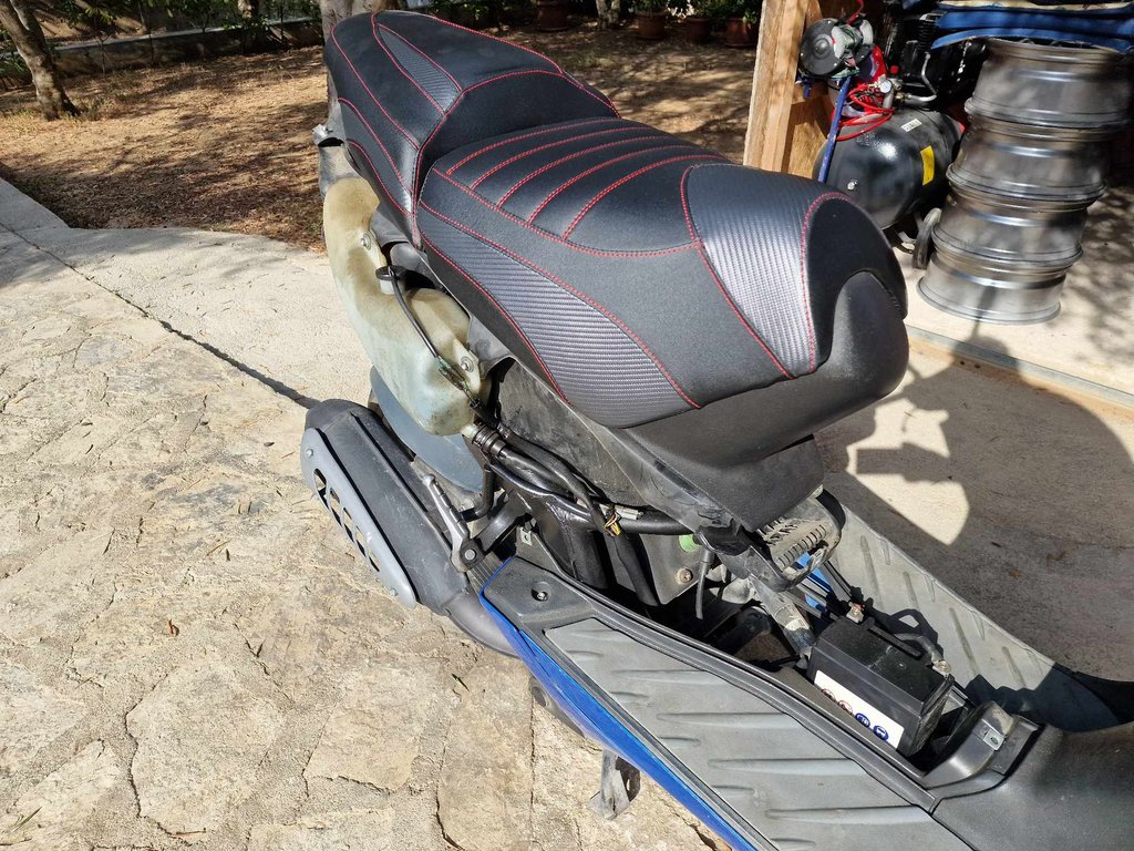

Da daaa, jelda!!! Znaci dao sam joj slobodu, jedino sto sam zahtjevao alkantru, karbon izgled, i po budućem kupcu, crveni konac. Dizajn sam propustio full ženi koja tapecira, iako je po mom ukusu malo puno crvenog konca. Želio sam tamno plavi konac ali čovik nije želio ni čut  :drunken_smilie:
Unaprid je rekla oko 150e i toliko je naplatila. Meni je sasvim ok cijena jer kvaliteta šava i slaganja, omjeri i sve je napravljeno vrhunski. Bez teksta sam. Jedino što je probiven rok od 5 dana (kao do petka trebalo bit gotovo, ali jbg sad

« Odgovori #93 : 16 Kolovoz, 2023, 20:55:38 »
Odrađeno je top, daleko od toga... Meni osobno se ne sviđa jer je malo prekičasto i to mi nikako nejde na mint SR koji bi trebao biti cim blize originalu, a ne ko ciganka kad se spremi na igranku.

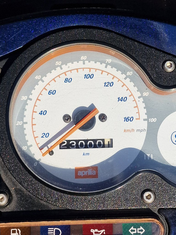

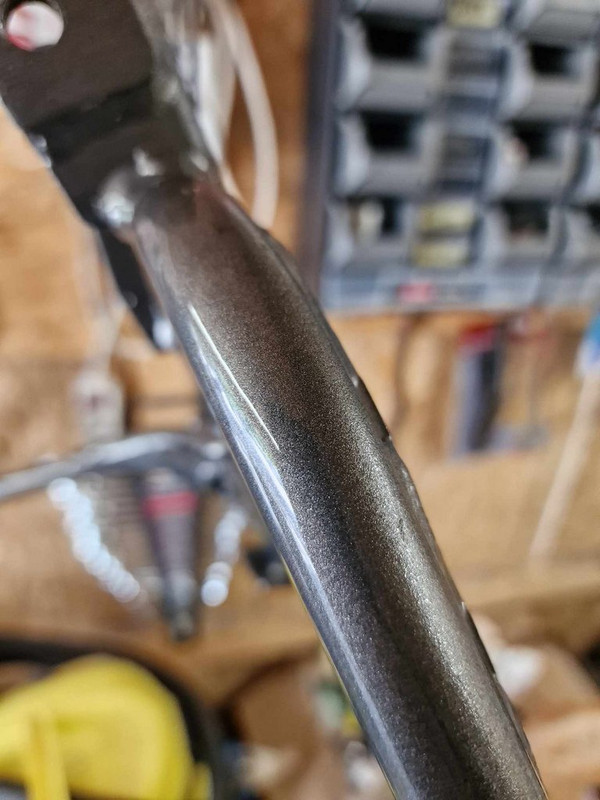

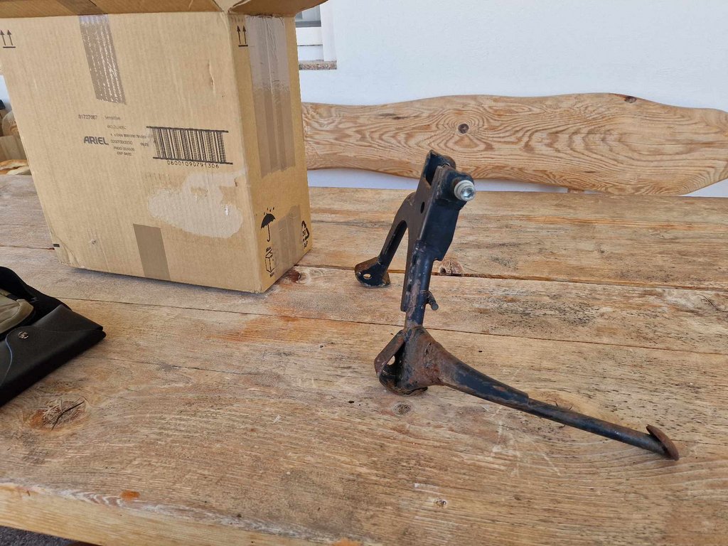

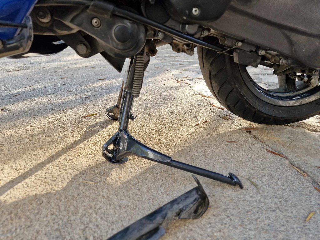

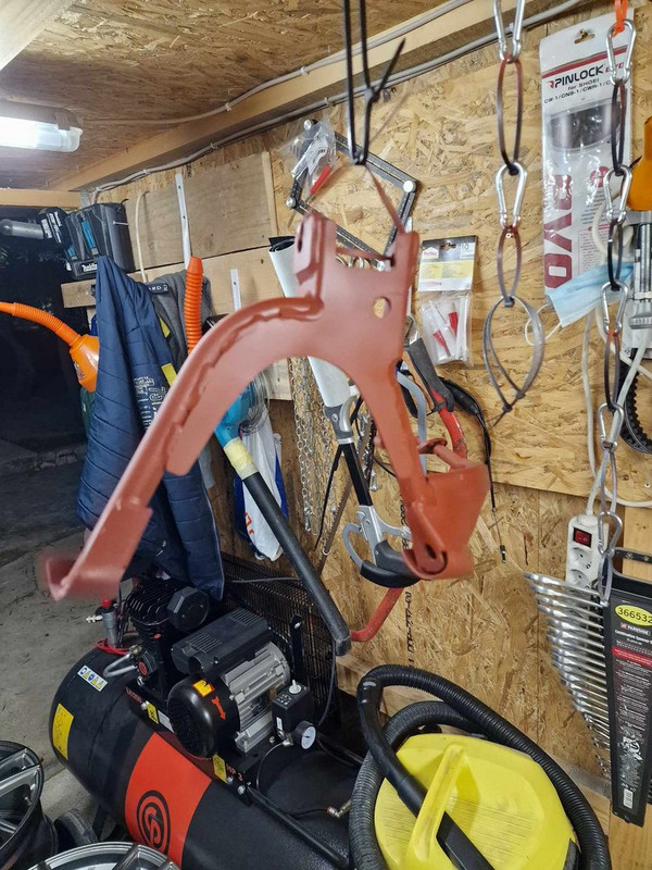

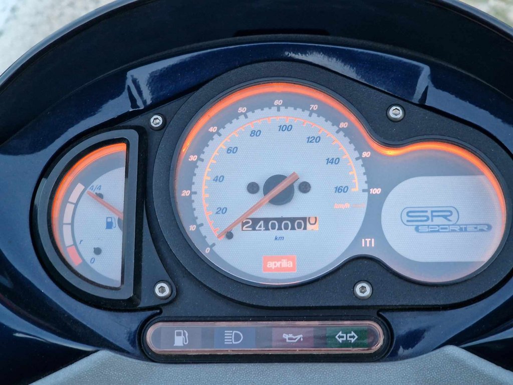

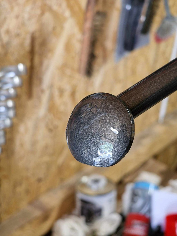

Evo, hvala Vodi, forumskom članu što mi se javio i poslao centralnu nogaru, taman sam je do danas pijeskario, nabacio temeljnu, prajmer, bazu i lak, i sad se Pia121 sjaji na njoj.. tko zna do kad hahah ... znam da će se brzo istrošiti pogotovo jer na onaj krug se staje nogom ali eto, svejedno je dobila zasluženi tretman. Također sam se jutros našao sa Suhijem, popili gazirano na Brali i produžili svakoo svojim putem. Naravno, okrenuo sam i 24.000 km na satu.
Piaggio Beverly 350ie Sport ABS ASR 2012g

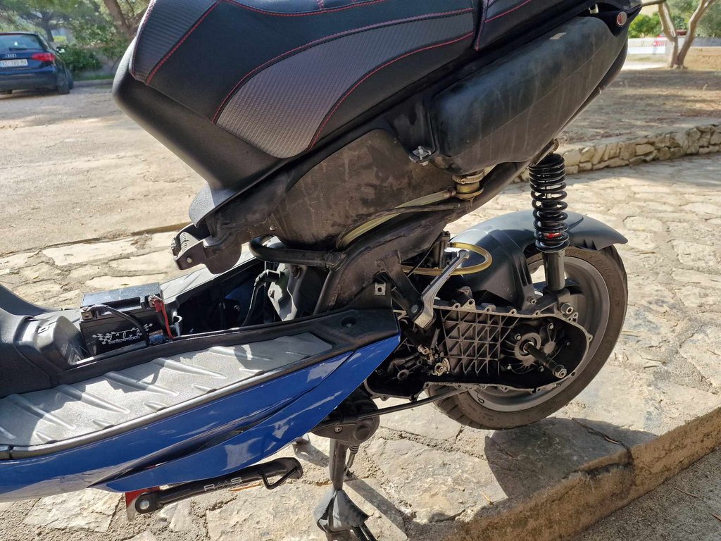

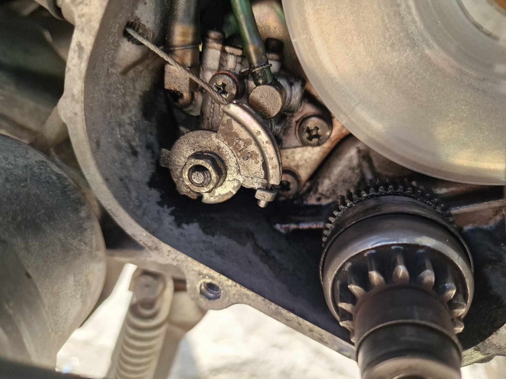

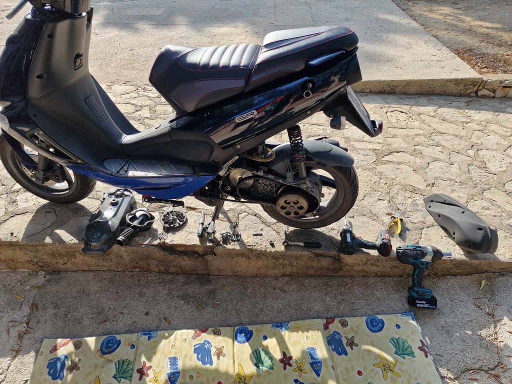

Još pri zadnjoj kotroli prijenosa sam primijetio da je slinila uljna pumpa te je došao trenutak da se opet prekontrolira nakon što sam detaljno oprao cijeli prijenos. Skinuo sam je, ispraznio cijelu posudu ulja te sam ugradio novu uljnu. Odmah sam izvadio Radetove 12gr rolice i stavio Polini 11,8 gr rolice, nove klizače, i mikro remen. Stari remen je prekontroliran i drugačijih je dimenzija nego novi originalni Piaggio što sam kupio tako da sam vratio mitsuboshi nazad. Ugrađena je nova centralna nogara i sad moram priznati da je too too... sad je konačno skuter kakvi bi trebao biti, lako se parkira, vozi se odlično, sad me povlači bez greške 100-110 u brijeg, naravno 120 idem po ravnome, 140 niz brijeg. Napravio sam kod tokara improvizirani čep, koji sam čak ofarbao u crno čisto da nije ovako upadljiv  :toothy11: i da pokriva rupu da ne izgleda kao da nešto fali

Zašto si ulje ispuštao iz tanka? I zašto si iza plastike skidao?
I šta je sa mehanizmom kurble, pošto mi nije bistro pta ce tamo čepovi kad imaš original mehanizam u dobrom stanju?
Online challenbeen
  • Postova: 2662
  • YearsYearsYears
Odg: Aprilia SR150 Challenbeen
« Odgovori #99 : 28 Kolovoz, 2023, 15:45:59 »
A kako bi nova crijeva spojio od uljne na tank da nisam sve ispraznio? Daj nemoj me zezat haha
Kurbla je počela vibrirati pa je maknuta (tresti) tokom vožnje pa sam je makao da se ne desi havarija.
