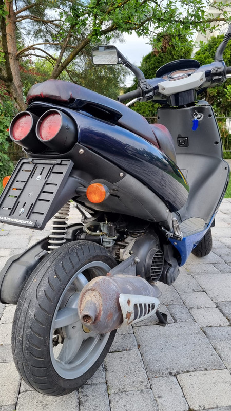

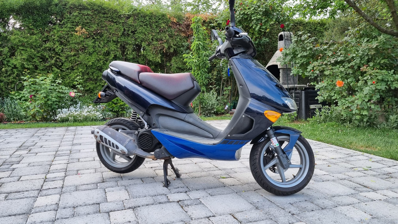

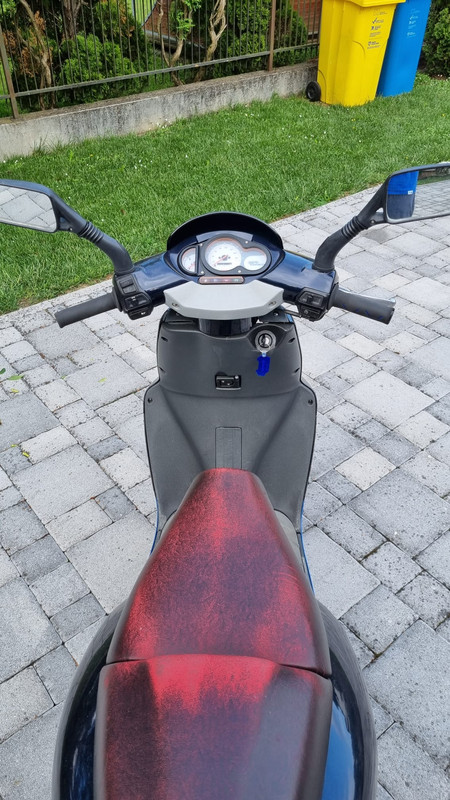

Pristigla još jedna pila u BB kolekciju,.Aprilia SR150 u vrlo dobrom stanju sa 20tkm iz 2000g(prva rega 2004.g).Prvotno sam mislio prodati dalje, ali stvarno je tip top primjerak i odlučio sam ju ostaviti za sad.
Čovjeku sam održavao skuter, prije se dosta vozio,pa u zadnjih par godina po 100-200km godišnje. U 9mj 2021 sam napravio servis koji je uključivao
Remen
Mikroremen
Zupčanik uljne na ležaj
Rolice 19x17 12gr
Klizači
Prirubnica
Matica kvačila
Ulje u getribi
Novo crijevo benzina
Pranje filtera zraka
Slaganje auspuha da ne zvoni
Slaganje koljena sajle na karburatoru,čišćenje i štelanje po potrebi
Rabljeni uredan poklopac prijenosa plastični
To je više manje to, uz skuter sam dobio nosač kofera i kofera tako da ce i to ići gore vjerovatno.

Evo slike kad sam ga preuzeo

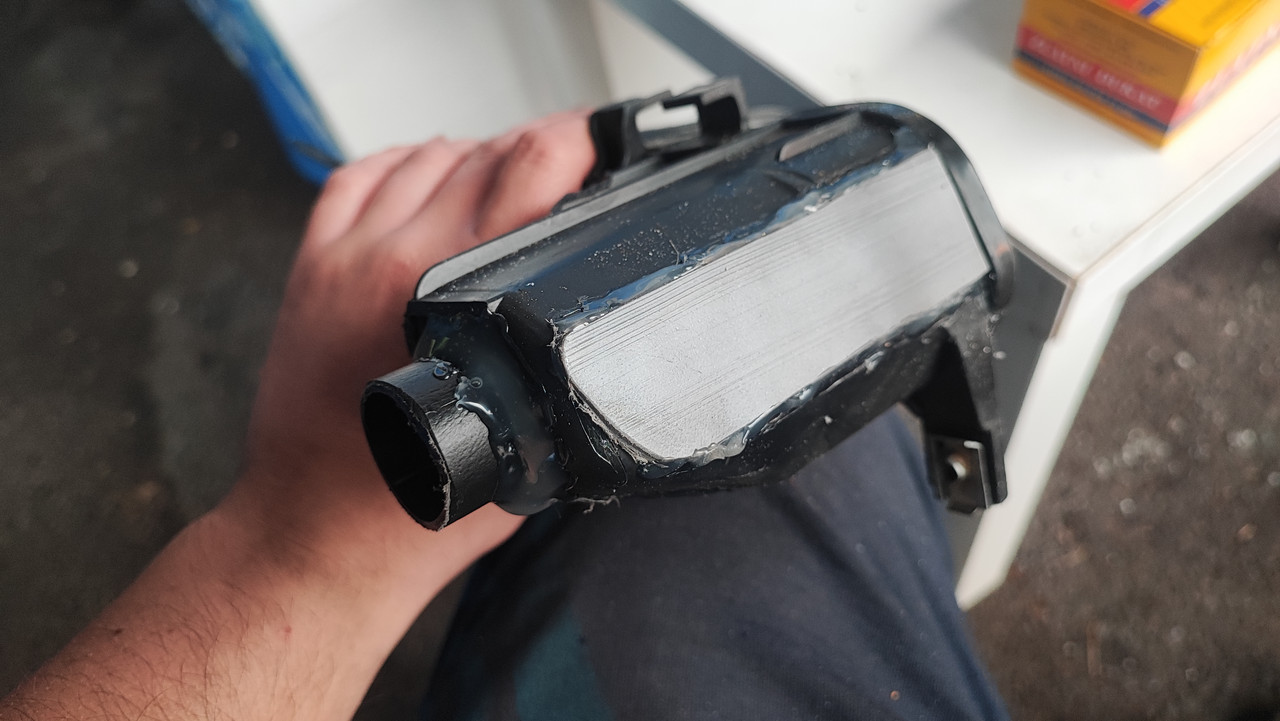

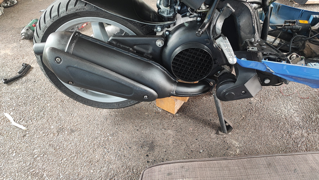

Ja sam doma napravio neke početne radnje,malo ga oprao,ulickao i detaljnije pregledao.

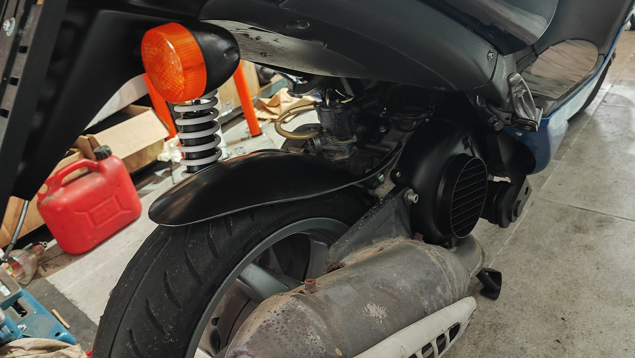

Stavio sam zadnji blatobran iz šteka za prvu ruku, pofarbao poklopac airboxa jer se sav poljuštio, napumpao gume,izlio staro gorivo i ulio novo.
Otvorio sam prijenos,još uvijek je sve novo,tako da sam samo oprao sve skupa i krenuo sa pripremom za čipiranje SRke.

Potrazio sam auspuh koji bi montirao umjesto onog od SRa koji je valjda najodvratniji auspuh za BB, a i ima katalizator...
Odlučio sam se za Sito plus koji nema ni 1000km, pa je on išao gore
Odlučio sam se zamijeniti crijeva ulja i gumu koja povezuje tank i crijevo jer je tu sve bilo masno.

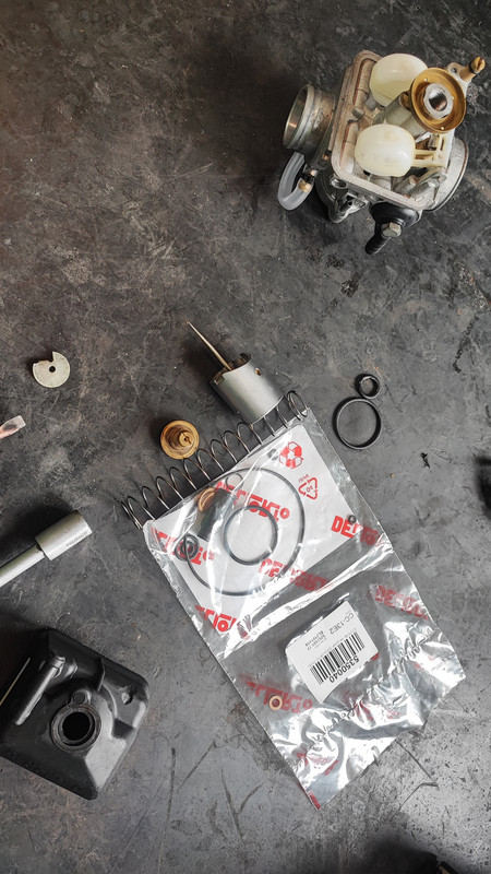

Tako da sam prvo krenuo sa štelanjem karburacije. Serijska postavka je bila mikuni dizna 82.5( ekvivalent 78 dell dizni) i tada sam došao na 84 dell i 4.zub da bi imao ovakvu svječicu
« Zadnja izmjena: 20 Svibanj, 2023, 20:13:49 dario007 »
  • Postova: 7168
Odg: Aprilia SR150 by Dario007
« Odgovori #17 : 20 Svibanj, 2023, 19:55:29 »
Dalje je uslijedilo testiranje na obrtaljci, rejs staza di sam gledao koliko brzine se dobiva ili gubi. Probane 11.7 rolice što mu je bilo prelagano, na kraju mi najbolje odgovarale 12gr i još se karb doštelao, probana 90 dizna s kojom se počelo gubiti na živahnosti i 5km/h se skoro izgubilo na ravnici u ubrzanju.
Tako da je finalna štela 86 glavna i 3.zub igle.
Ovo je boja sa 90 i 4.zub, prebogato
Ovo je finalno 86 i 3.zub
