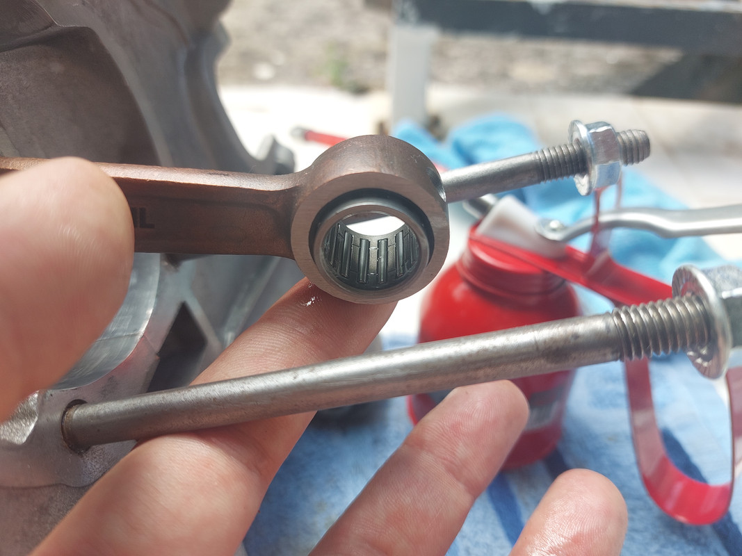

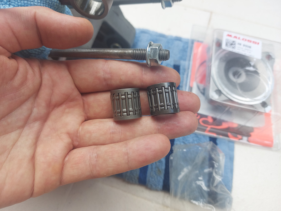

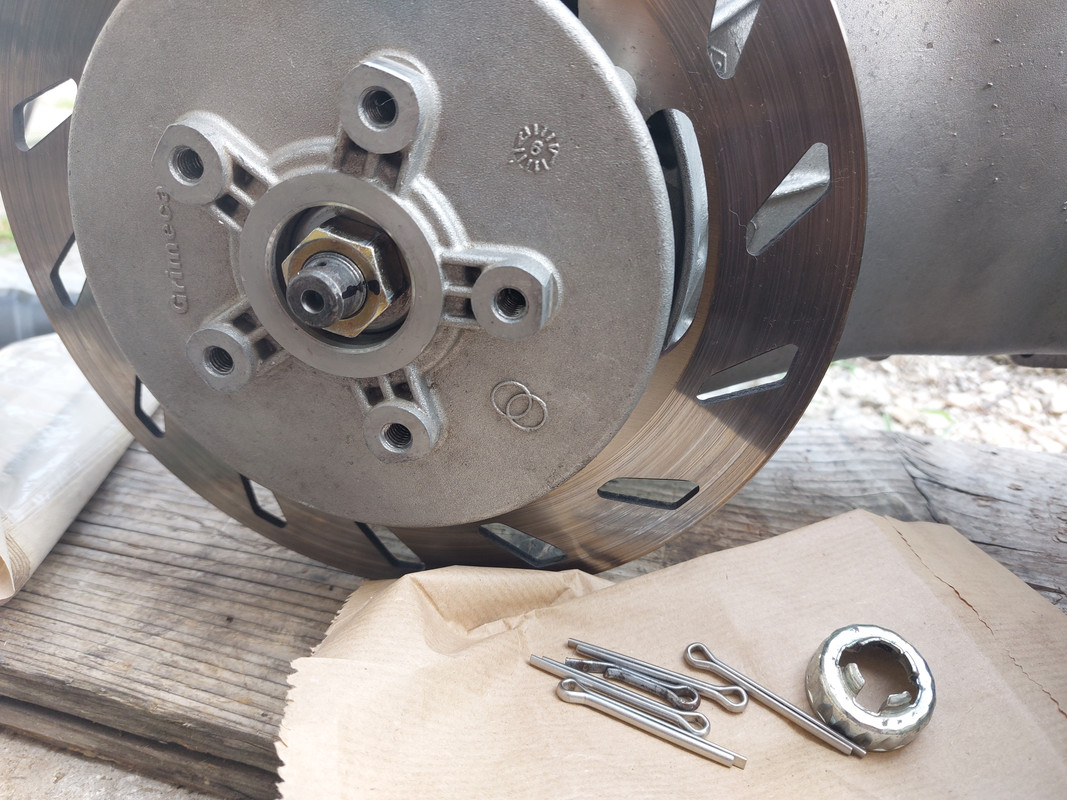

Ostatak dijelova detaljno očišćen, front hub komplet rastavljen, opran, i stavljeni novi ležajevi, semering i manžeta.
Ležaj 6301
Igličasti HK 1812 B
Semering 18 24 3 13

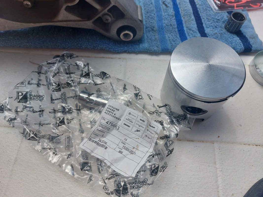

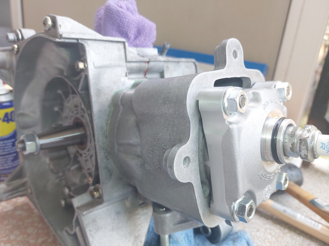

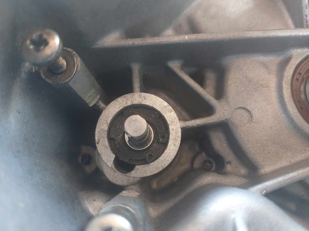

Složena getriba od 180cc, i ubačena Jasil radilica. Blokovi na 13 Nm, poklopac getribe na 15 Nm.

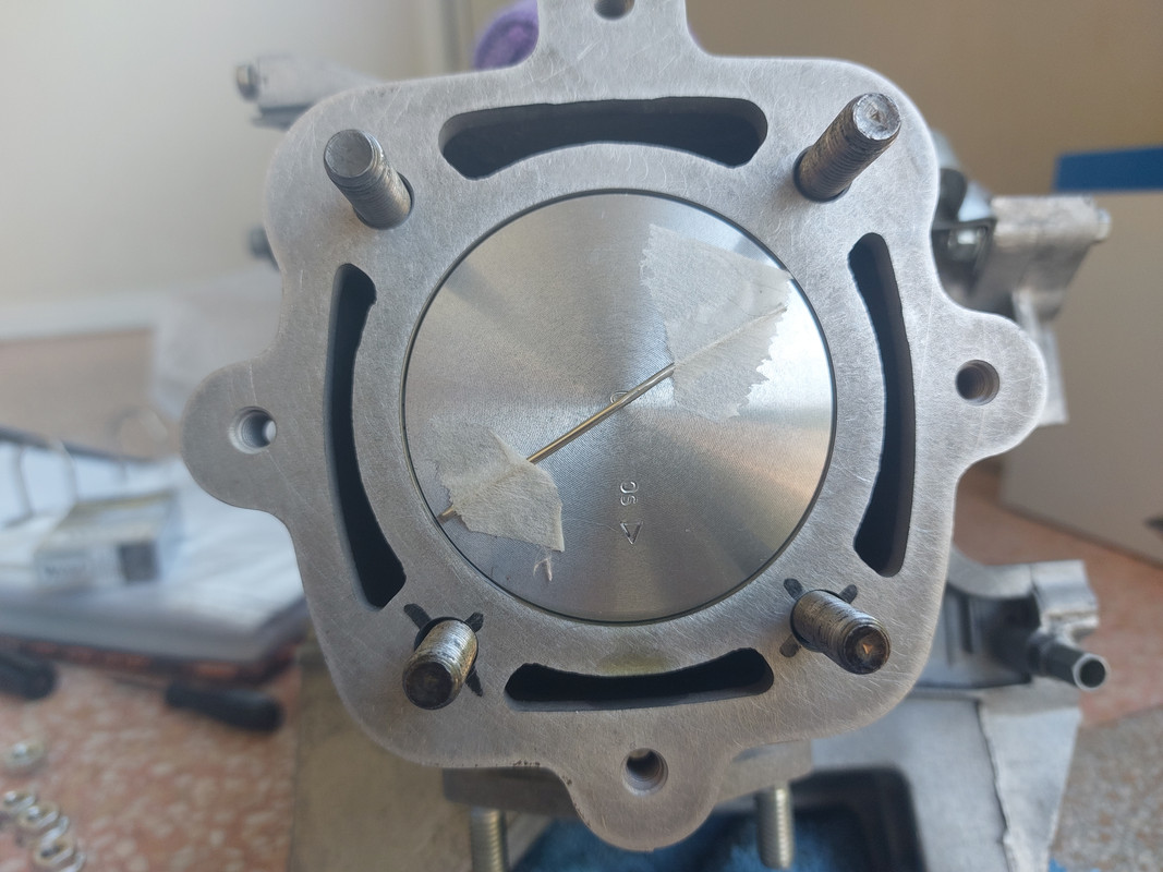

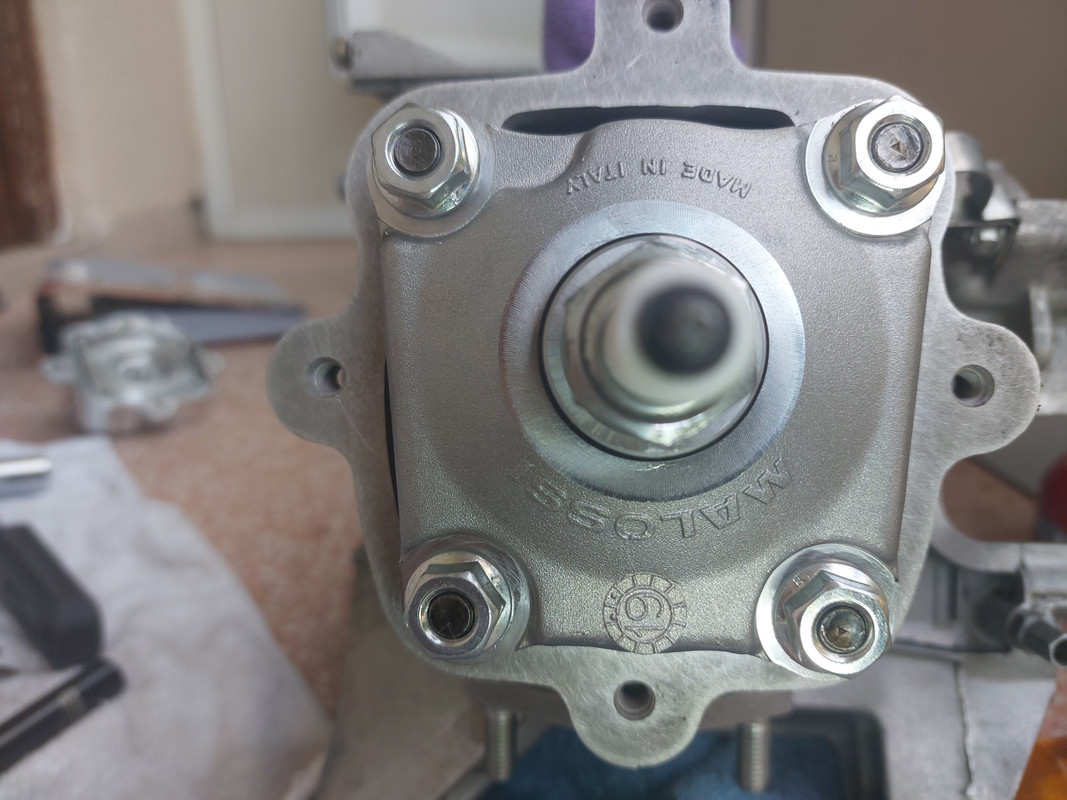

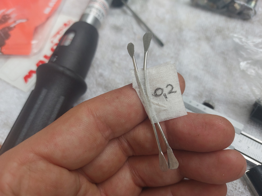

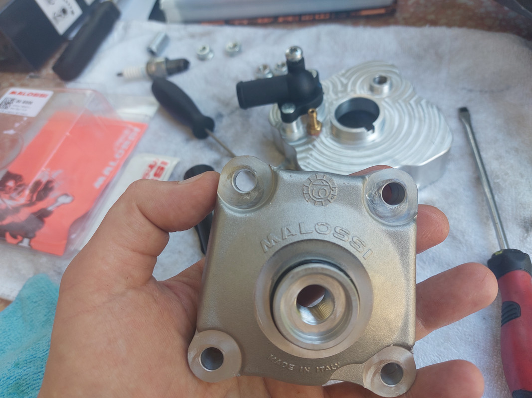

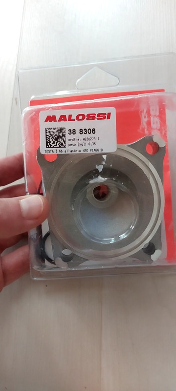

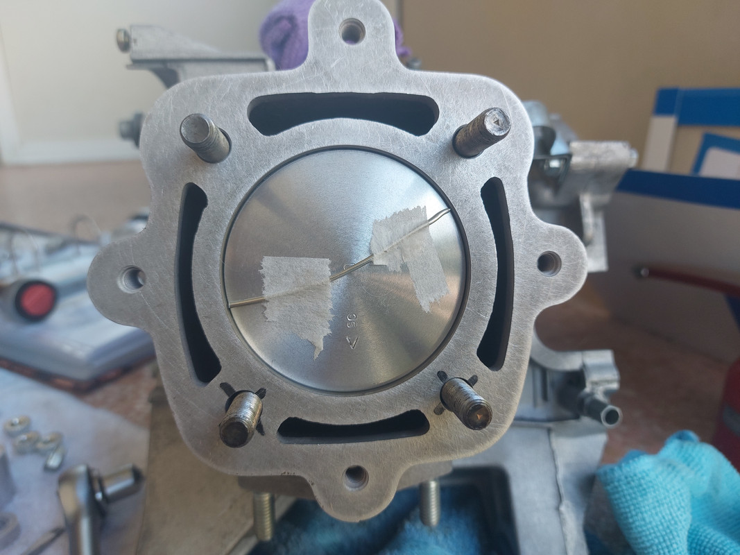

Pozdrav svima. Nakon malo mozganja i kalkulacija odustao sam od CNC glave i poklopca, i uzeo Malossi. Danas izmjeren squish i Malossi glava mi u 2 mjerenja daje 0,2, tako da sam išao na 0,6 brtvu, sve skupa 0,8.
Vezano za CNC glavu, OEM brtve ne pašu po dimenzijama nikako, pitao sam na jednom mjestu za brtve te glave, nisam dobio odgovor, zato sam se i odlučio na novu Malossi, jer mi se neda tražiti, za to sad ima vremena. CNC glava ide u štek za neki plan u budućnosti, jer su naručeni još neki dijelovi, ali o tome kad dođu. Za sad ne ide sve po planu, ali kad ide?😁
Hvala kolegi Dariu na savjetima👍🏻

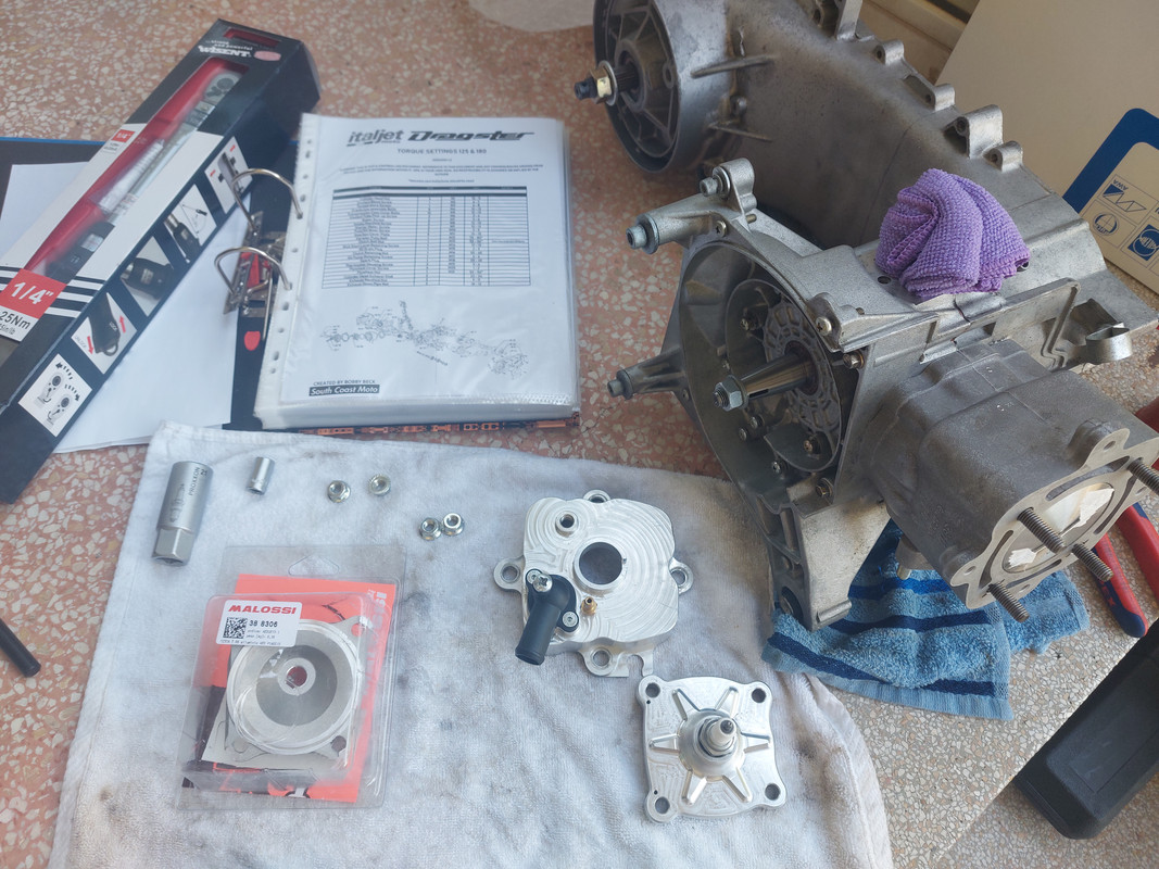

Paljenje, mikroremen i mehanizam vodene montirani. Ostaje još prijenos i usis, o tome ću u komentarima. Kao i prije detaljno slikano, možda nekome pomogne.
Ako iskusnije kolege primjete da je nešto fulano, nek napiše. 😁

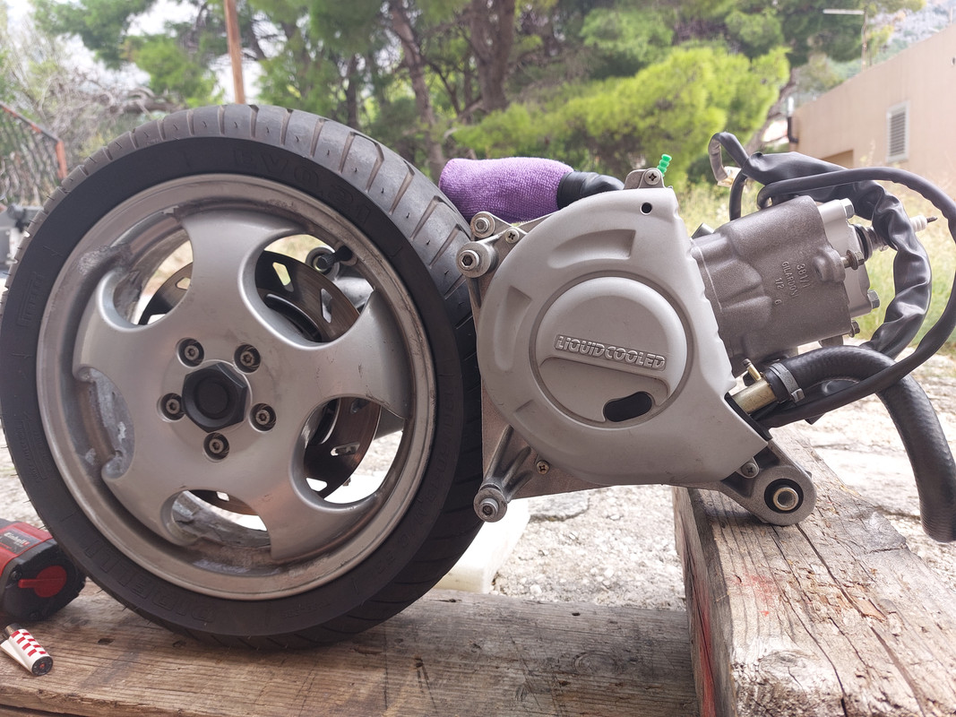

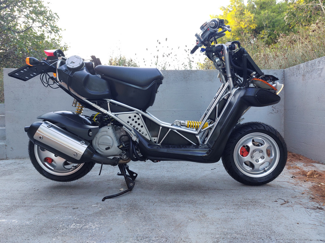

Pomalo sam nastavio sa slaganjem. Nakon pregleda, selen blok mašine ostavljam, jer nemam neko rješenje za izvaditi ga van bez oštećenja. Složen OEM usis, magnet i glavčina stegnuti, stari kotač je tu da lakše mogu staviti mašinu. Sve crne plastike natrackane sa teflon sprejom, razmazano sa penzlom i ostavljeno tako, bez brisanja.

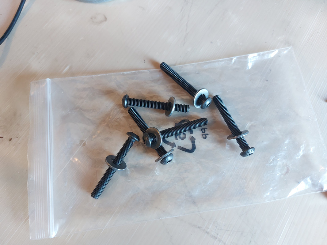

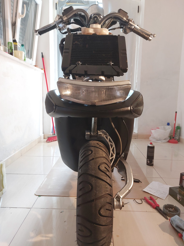

Struja spojena, montiran i spojen far, prednje crne plastike, podnica, novi crni šarafi gazišta, i one plastike za usis zraka airbox-a i hlađenja prijenosa.

Malo sam si otežao, jer sam tek sad stavio anlaser, pa je malo bilo borbe. Kupio litru Motula, novu BR9ES svjećicu, ulje za getribu 80W 90, šarafe prednjeg i zadnjeg kotača i kliješta. Spojena crijeva hlađenja i stavljen antifriz. Na kraju spojena uljna pumpa sa novim silikonskim crijevima. Federe kvačila više nisam pokušavao staviti, a malo me koče i brtve auspuha, akroz zaboravio na njih, a i 3mm lufta između nove grane i auspuha. To sam očekivao od prvog dana, jer sam vidio x situacija na kojima isto nije pasala.

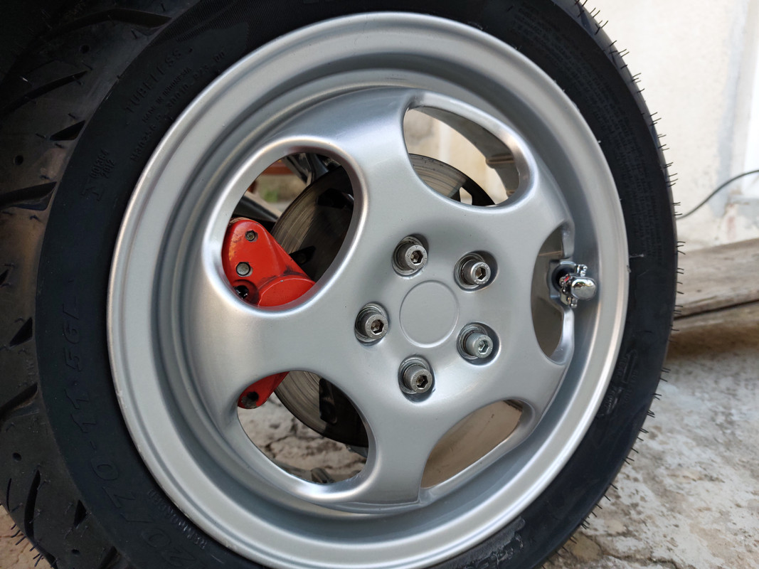

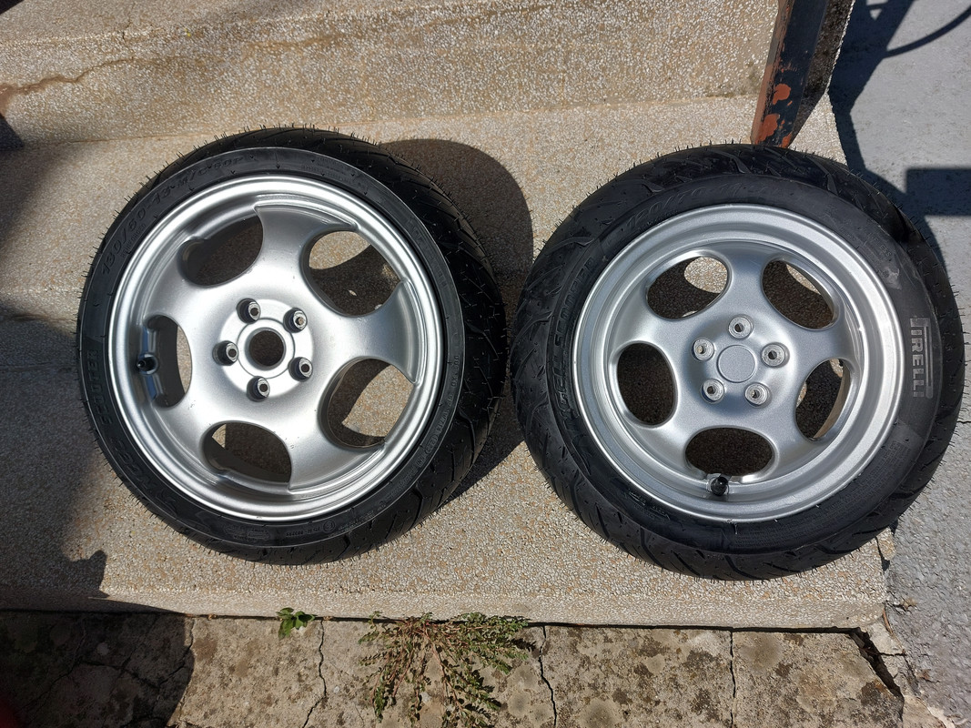

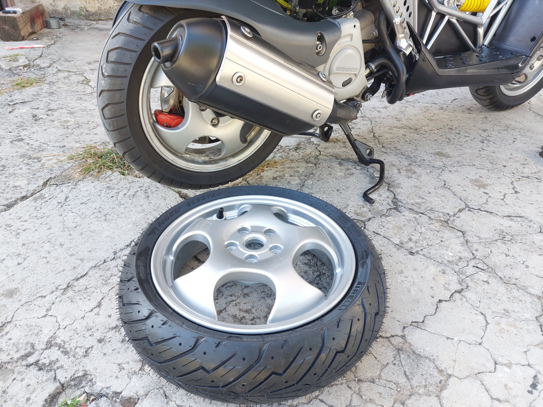

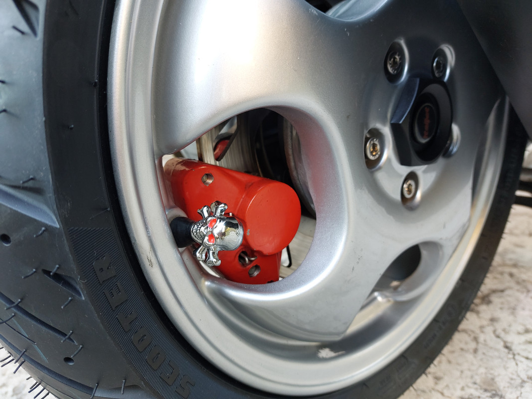

Pirelli Angel na drugom kompletu felgi, i dva mala detalja za dušu. Na kraju skižim da je prednja pogrešno montirana , pa ću odnijeti sutra vulkanizeru. Sad su stvarno ostale samo plastike.

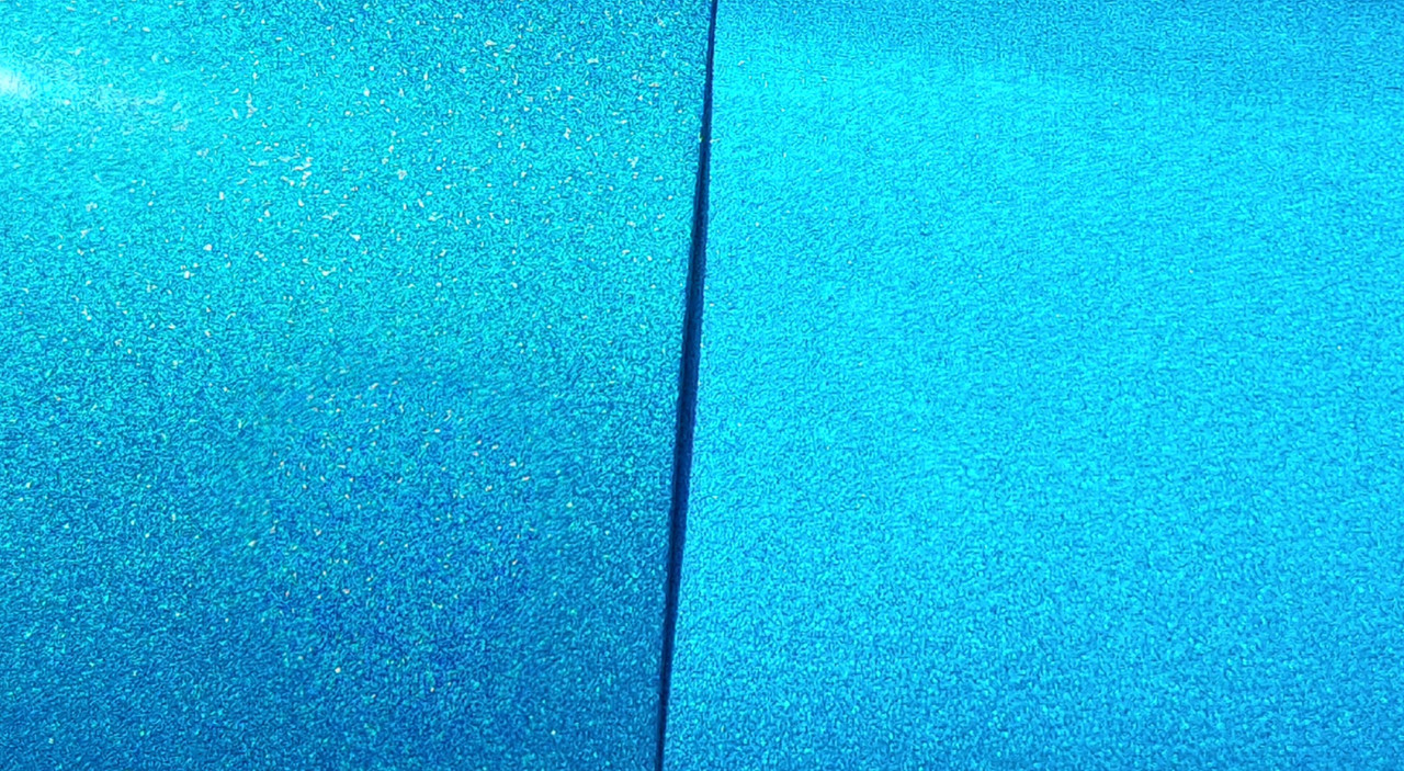

Napokon sam napao plastike. Ovaj put sam šmirglao sa onom spužvicom i puno lakše ide, a i orginal je boja, pa nema previše turpijanja. Na plastikama ima još sitnica za odraditi, par rupica, jedno manje lemljenje i otvor za poklopac posude hlađenja. Što se tiče boje, danas sam radio usporedbu sa plastikom, i vidi se na slici, to je to. Naravno da nije orginal, jer se ona ne može ni naći, ali je jako blizu. Izletio je problem sa izradom naljepnica, jer krom varijanta materijala trenutno nije dostupna, pa će se one na kraju staviti.

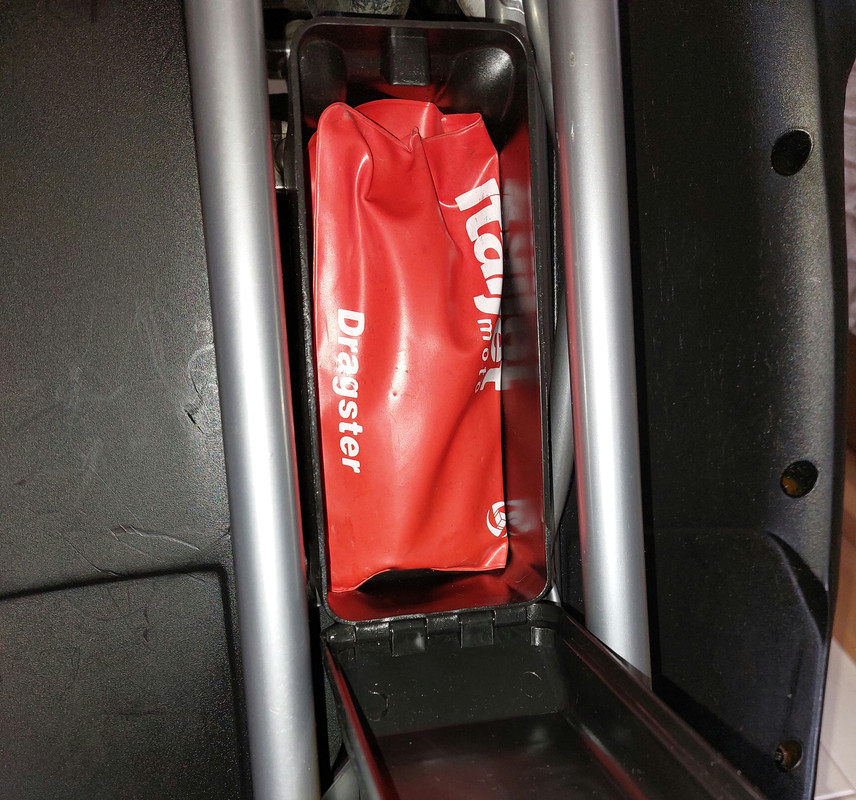

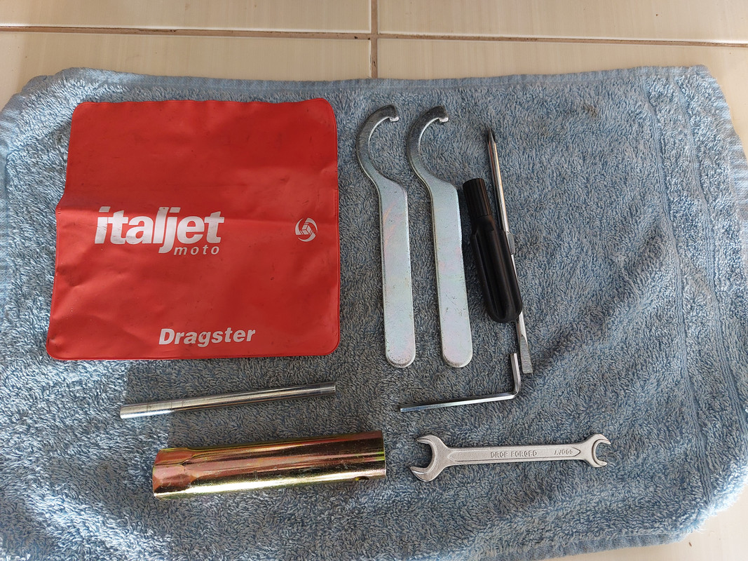

Iz Nizozemske došla još jedna novotarija, orginal alat sa vrećicom i ključevima za amortizer 125 /180cc.

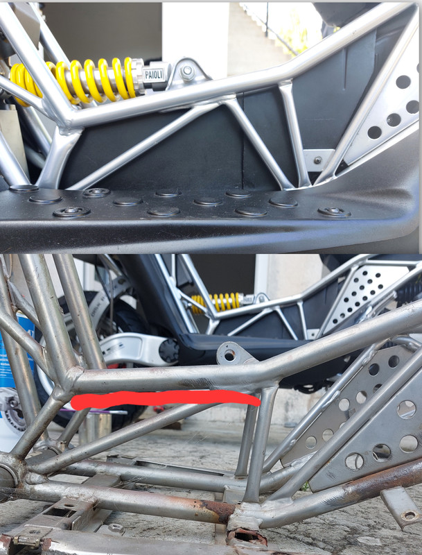

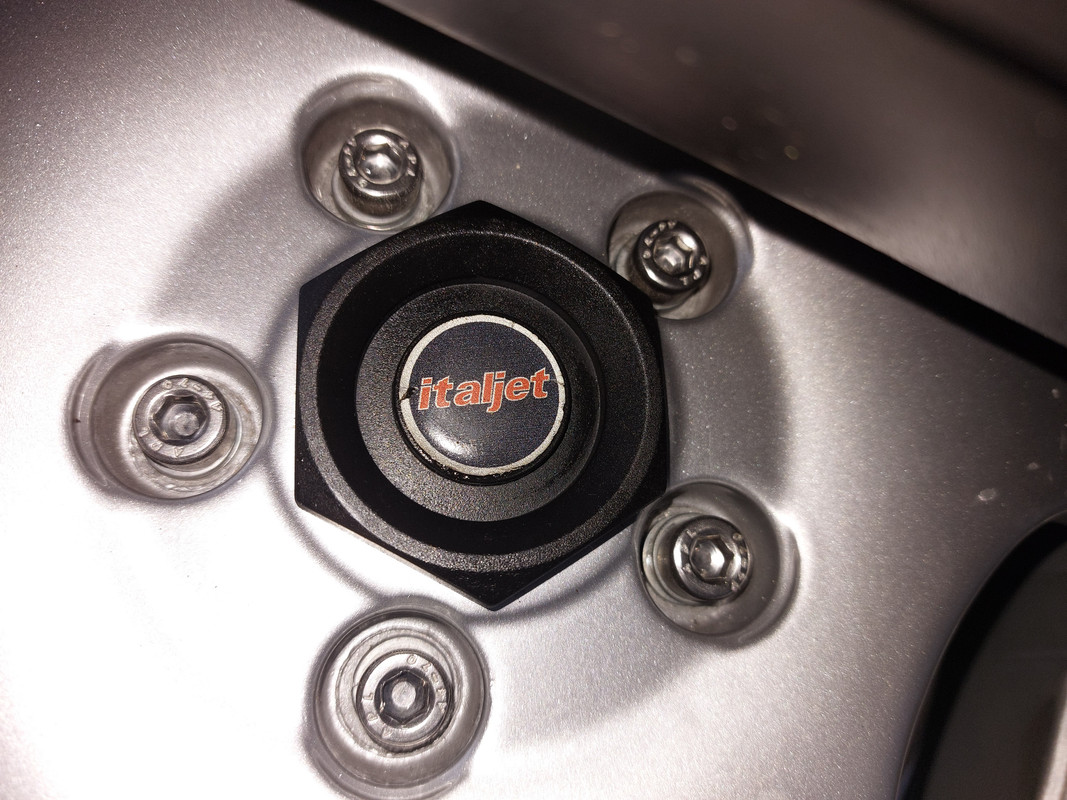

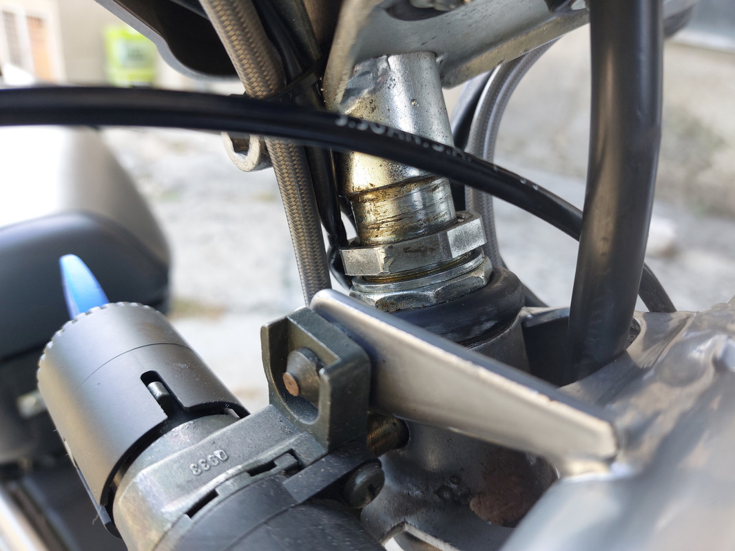

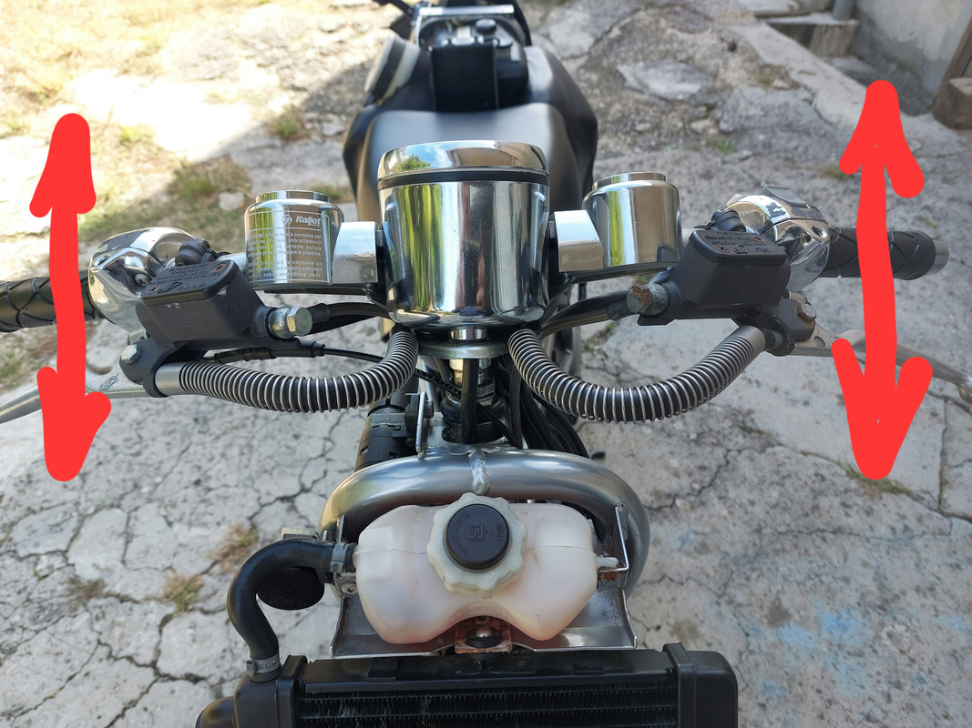

Mislim da sam već pisao o tome, ali nek se nađe i ovdje. Već drugi put mi se događa da osjetim luft na ručkama gore dolje. Ova dva šarafa vremenom malo otpuste pa ih treba dotegnuti. Ja sam prvo odvrnuo gornji, pa stezao donji. Vezano za ramu, od 125/180cc na označenom dijelu je duža 8 cm . Dužina od prednje do zadnje gume je 10-ak cm manja na 50cc. Meni se razlika čini puno veća dok siedim na njemu, na velikom je skroz drugačiji položaj tijela.
