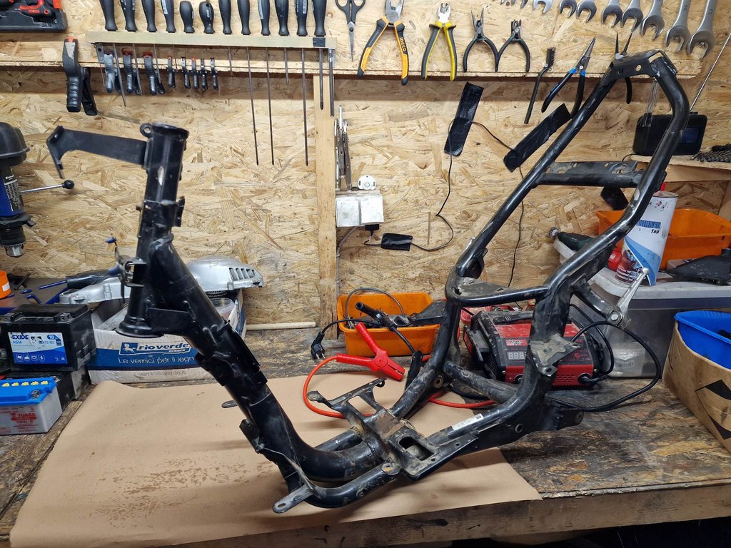

Malo pojedinaca sa foruma zna da sam u ožujku prošle godine nabavio SR150 skuter za malo love (nije radila mašina), ali me sjebao lik sa papirima. Imao je neodjavljen skuter preko 5 godina a nema tablice, sa 8-9 kazni na sebi, tako da sam većinu dijelova od SR ostavio, ramu dao cigićima i od tad je bila potraga za ramom. Obećao sam sam sebi da neću otvarati temu dok god ne nađem normalnu šasiju sa papirima. Igrom slučaja i brzom reakcijom frenda, našao sam je prije 5 dana u okolici ZG za 700 kn i eto, sretan sam po tom pitanju, munjevito brzom reakcijom pokupljena je od strane frenda koji mu ovim putem zahvaljujem.

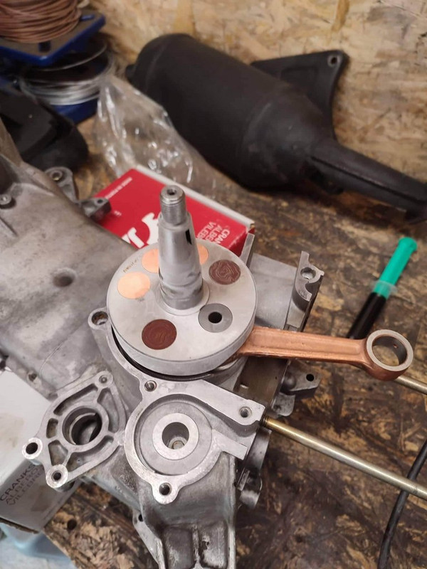

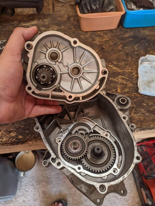

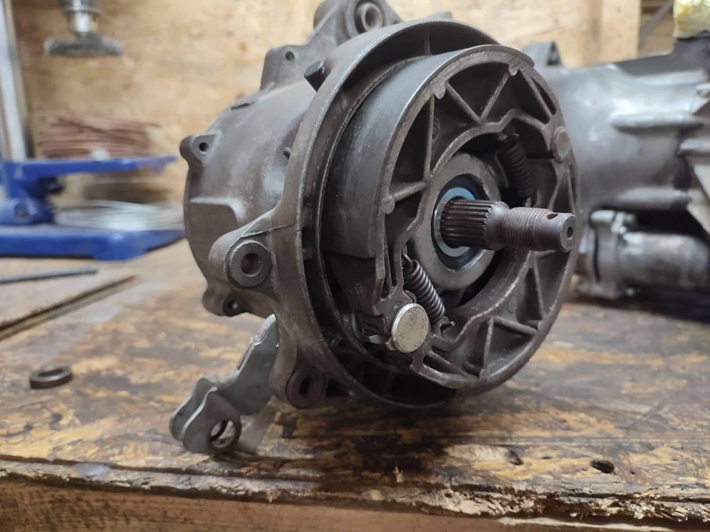

Naime, kako sam imao blokove, tako sam ih odlučio odmah sklapati, jer znam koliko je skupo restauriranje skutera, tako da mašinu imam, i sad me ostaje samo estetika. Mašina je složena kroz ljeto 2022g, i na njoj je original Termogrupa sa spuštenom glavom kod doktora Zvonkeca, i naravno slaganje blokova uz pomoć doktora Rade, rađenje skviša i nabijanje kompresije na 7.0 bar. Ako sve bude u redu po planu i programu, plan je nabaviti Malossi 172 AC termogrupu.
Da ne pišem sad romane, bacite oko na fotke, dok sljedeće što je u planu raditi je pjeskarenje rame, i nabava sitnica koje mi falu. Sreća moja je ta da ima ditecha na bacanje u dijelovima pa neće biti problem naći odgovarajuće dijelove - tipa volan, sajla i ručka gasa, prednju felgu, cijeli set prednje kočnice i komplet plastika. Npr, sat (celer) sam ostavio, kompletnu instalaciju koja je kao nova, bobine, cdi, itd itd... zapravo, sve je ostavljeno što bi se bilo iskoristilo za SWAP na neku drugu šasiju.

Tražili ste, dobili ste! Pokušavam dokumentirati svaki korak koji radim.
Rama je došla sa pijeskarenja te je odmah pošpricana u špric kit 2k. Sa ramom su pošpricani gornji dio vilica i volan. Nabavio sam posudu dvotaktola i rezervaor goriva te sam ih detaljno oprao i isprao. Na kraju dana, sve sam pospremio unutar radione tako da će se sad sušiti 3-4 dana prije farbanja. Felge još očekujem da dođu sa pijeskarenja tako da i njih mogu obraditi kako treba... jedino sto će mi odmah nedostajati je bočna nogara. Di bi nju mogao nabaviti? Jel paše od ostalih modela?

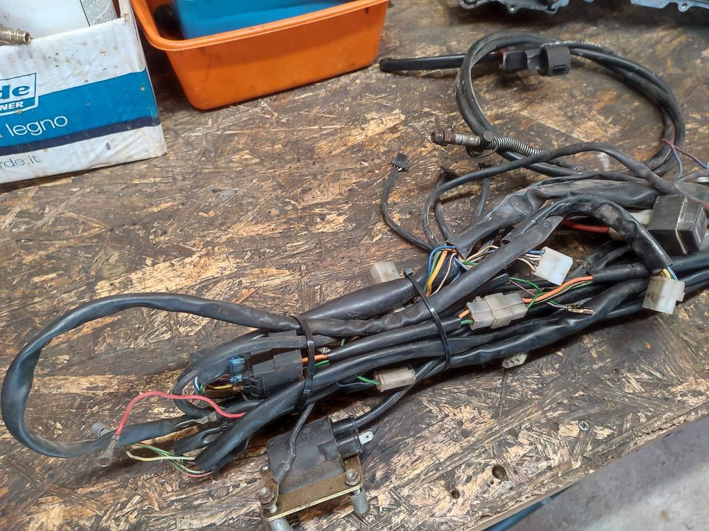

Danas je nedjelja pa ništa nisam imao za raditi. Pregledao sam instalaciju i gledao sam jel puno fušareno i evo ostao sam iznenađen da stvarno je vise manje sve original osim ovih dijelova gdje sam fotkao, odmotavao sam star selotejp i naletio na ovo. Ove 4 žice su od žmigavaca i izgledaju kao da su rastaljene. Kemijana je i lulica na bobini, te žica od CDI do bobine. Na meni ostaje da čim dođe do ugradnje instalacije na ramu da sve to popravim i dovedem do maksimalne kvalitete.

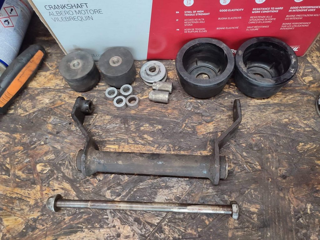

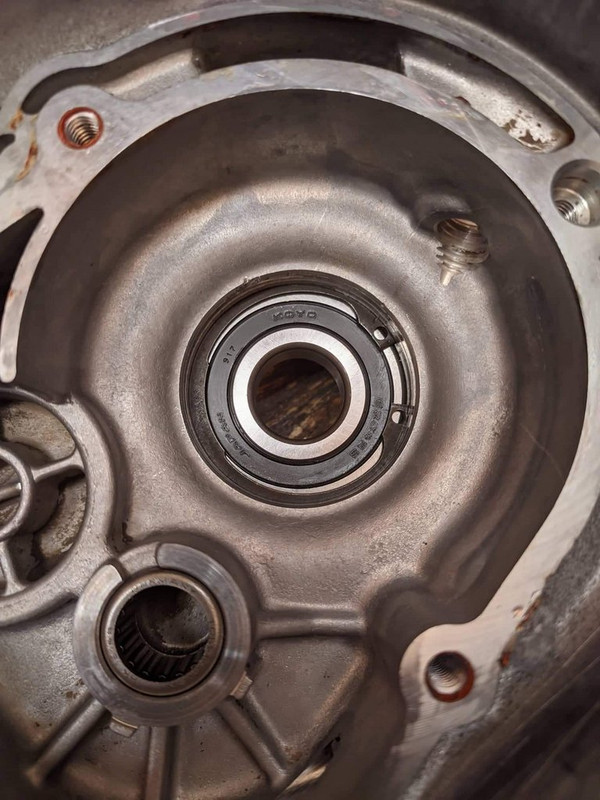

Stigla još jedna narudzba dijelova za SR. Uzeo sam nov blatobran, novu RMS bočnu  nogaru, ležajevi u ušicama bloka koji služi za nosač te su odmah i ugrađeni, ležajevi za vilice/volan i dizna 82 i 86 OEM Dellorto M6 za Mikuni VM360 karb koji je došao u originalu sa njime.
Od daljenjeg ulaganja su samo gume i gripovi na ručkama pa će se stati jedno vrijeme sa kupnjom dijelova,  a ostaje i farbanje dijelova rame, felgi i volana te vilica pa će se krenuti lagano sklapanje dijelova tako da zapravo i neće biti dosadno. Mislim da sad imam sve za složiti mašinu na ramu te bi ga trebao upaliti.
