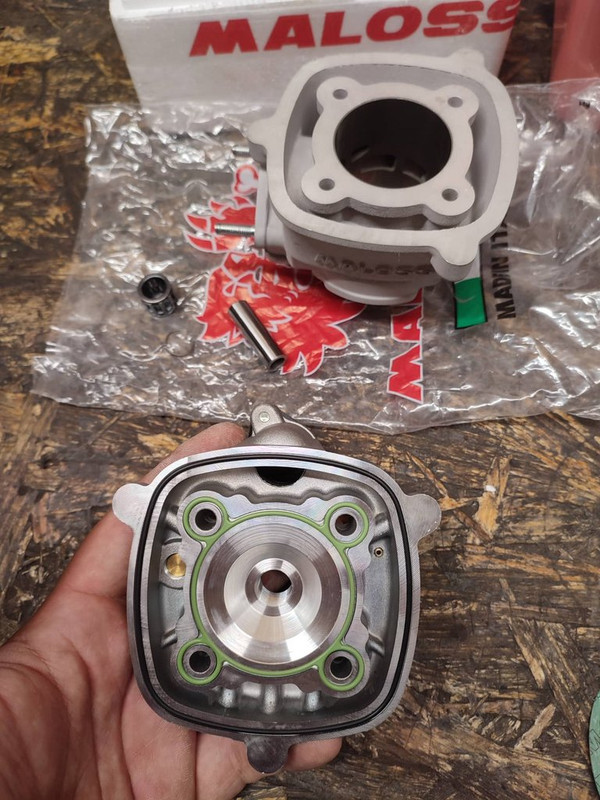

Prije većeg ulaganja i sklapanja, i da ja budem u redu sa psihom, KMet mi je ostavio osobnu tako da sam ga prepisao na njega. Skuter je regan do 22.10. tako da sam obavio prijepis skutera na njegovo ime, i odmah je dobio novu tablicu (iako su ista županija, uzeo sam novu tablicu jer je ova probušena i ružinava).

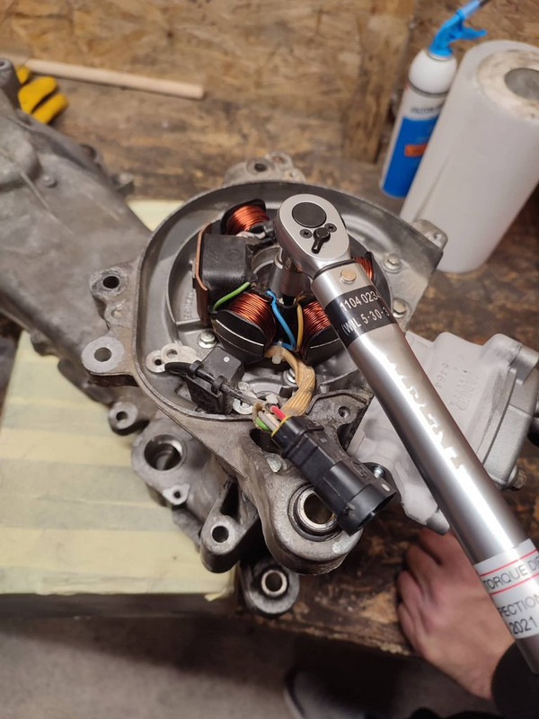

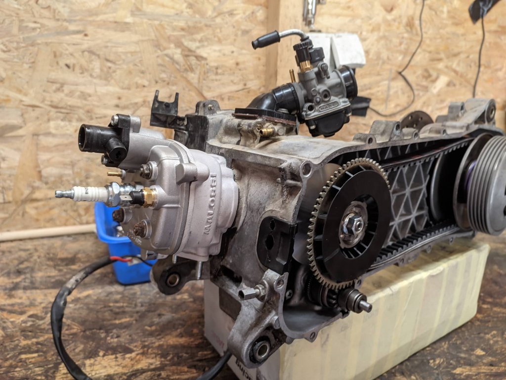

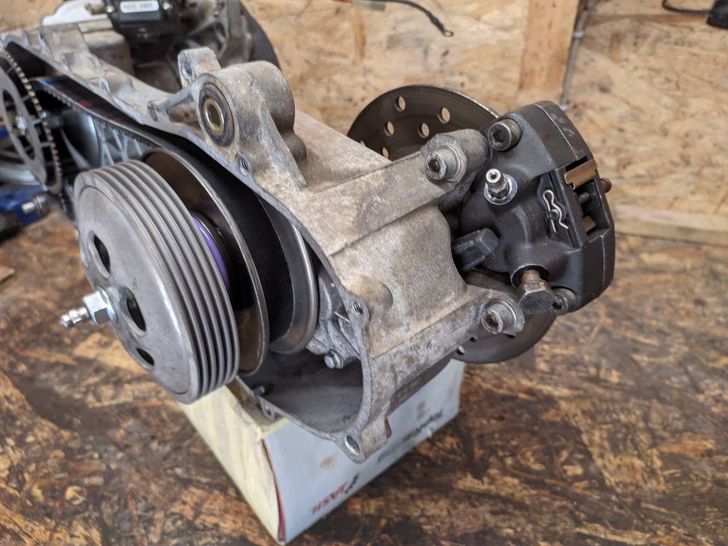

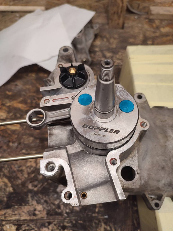

Složio blokove, naravno ubačena Doppler radilica, Malossi MHR Replica 70, Malossi Multivar 2000, Malossi Delta kvačilo i Delta zvono, Malossi ljubičasti centralni, Matijeva ditech pomična polutka, i dosta suza, krvi, znoja i vatre sam ostavio na bloku. Pukao je jedan šaraf na deklu i nikako ga ne mogu izvuć vani. Potrošio sam preko 6 sati je*ade sa njime, ali ništa od njega... Yasuni R Black i dalje čeka slaganje kao i Dellorto 21 BD. Reparirao sam zadnju čeljust, na nju sam stavio sve novo što se dalo.
Zanimljivost: Naručio sam kod Pleše 4 semeringa, na variomatu 2 na magnetu 2, dobio sam sva 4 na strani magneta, naravno da sam dobio 2 corteco na strani magneta, i 2 neka lijeva sa već napunjenom masti unutar semeringa. Poslao mi je i DMP prirubnicu umjesto RMS kako sam ga tražio... Ova DMP ima krivi kut, i kad stavim karb, uopće ne mogu pripasati airbox... tako da moram nabaviti ili RMS prirubnicu ili otići po OEM u Piaggio za BB, ne znam što ću prije napraviti. Iskreno do sad ovako nije kiksao čovik, ali eto, izgleda da mene ide levatiti a ne ostavljam mu baš malo love na mjesečnoj bazi...

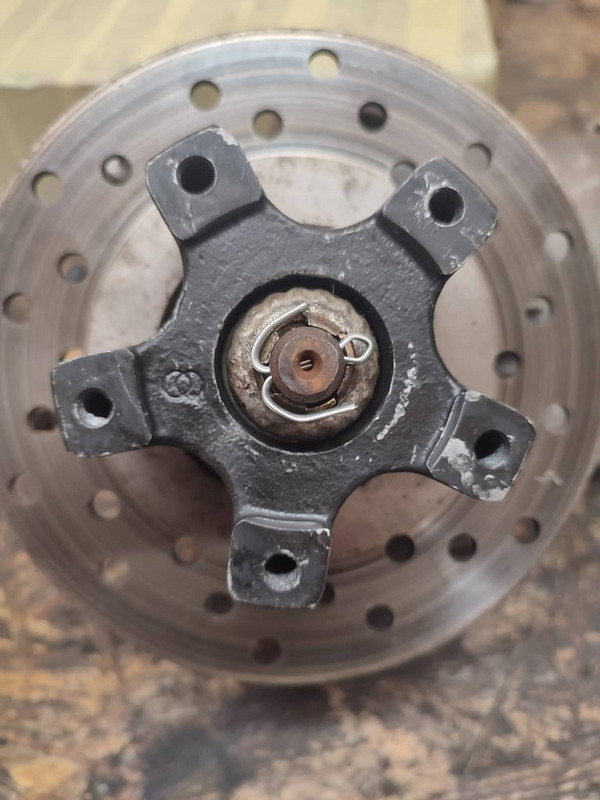

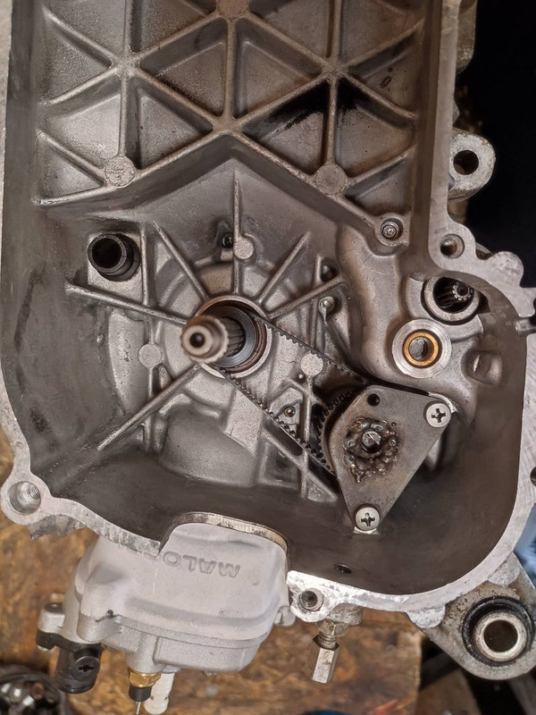

Lulicu vode si kontra okrenuo,odzracnik mora bit najvislja tocka.
Osovina sa osiguracem na zadnjoj celjusti isto kontra stoji u originalu,osigurac ide do kotaca.
Za uljnu si mogao rec pa bi ti poslao gotov čep koji se samo klikne u nosac,Zvonkec mi je napravio 5-6kom.
Samo jako dalje,ne slaze se svaki dan replica.Steta sto niste karb sa klasicnim poklopcem uzeli,ovaj na navoj odvrce onaj uvodnik od 90* kad ga serafis.
Prirubnicu uzmi za 50cc original ili RMS i obrusi zub unutra da ne smanjuje FI karba.
haha lulica vode, vidi stvarno, to mi je svakako sumljivo bilo kad sam spajao, jer mi prirodno tako dolazi, to cu okrenuti svakako.

Ma uljnu niste trebali micat,nije ovo HE mašina,ljudi bezveze strepe od toga,a nema potrebe,još ima klapnu u rezervaru pa je teže nalit ulje

Iskreno, ja sam mislio na nešt drugo da pričaš, zato sam obrisao kasnije u objavi kad sam skuzio da se radi o čeljusti zadnje kočnice... hahaha nisam ni ja skuzio dok evo nisi napisao jbt... svaka čast, ispraviti ću to.

Realno tomi, uljna sa skutera kojeg sam skinuo mi se ne sviđa, čuje se dok se vrti prstima... imam još jednu u šteku i ne znam što bi preporučio iskreno više, previše je love u igri, ja cu ostaviti sajlu, posudu a cak možda i crijeva, tako da u svakom trenutku se može vratiti nazad. Ako se predomisli, nek se predomisli u sljedećih 14-20 dana, jer posli ga zadavim kad sve složim nazad a dođe sa idejom "e uljnu vrati" hahahah
Odg: Runner 50->70-rustyboy
« Odgovori #38 : 22 Rujan, 2022, 10:40:35 »
Dopizdit će mu bez uljne samo je pitanje dana,pogotovo s tom klapnom u rezervaru,kad je spucao toliko para u njega onda nek kupi i novu uljnu,meni je procurila vrlo brzo ali ne zariba jer nikad ne curi toliko puno da ostane bez ulja,kad i pusti na semeringu kaplje ti sa bloka na istom mjestu di i vodena pa brzo skužiš

Čuli smo se, naručili smo novu pumpu, sutra idem po nju (i novu prirubnicu) i to je to. Nadam se samo da neće biti problema  :toothy3:
