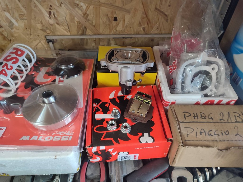

Pozdrav svima! Evo da otvorim novu temu i projekt oko mog runnera koji je kupljen prije par dana.
Davno prije sam imao tgba i stariju runnnericu i tako kako je vrijeme odmicalo nisam imao vremena i rasprodao sam sve ali uvijek mi je zelja bila jedna nabrijana cvaja koja nece ostati serijala,i tako dodem u novalju na sezonu raditi i upoznam kolegu i forumaša Challenbeena :icon_biggrin: Tu zapravo sve pocinje,razgovori zajednicke teme i onda skuteri vidio sam par njegovih projekata i vidim da covjek zna sto radi :icon_thumright: i eto nadje mi runnericu pogledali smo je i kupio sam ju te ju odma ostavio kod njega da se slaže mislio sam to razvuc do proljeca polako al u jednoj nocnoj smo rijesili 5500kuna dijelova tako da ce to biti puno prije  :toothy12:

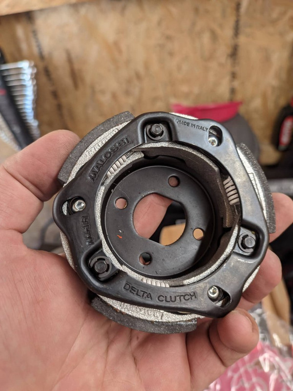

Cekamo dijelove a od glavnijih tu su :TP radilica,yasuni r,mhr replika,delta kvacilo i malossi multivar i na to ce sjesti dellorto 21
Uglavnom kolega challenbeen ce stavljati slike i radove pa eto prepustam sve njemu u ruke :notworthy:
evo par slika

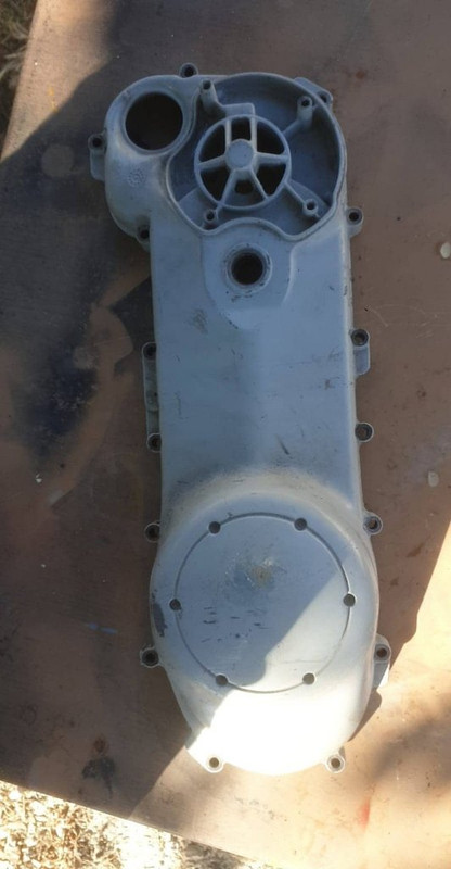

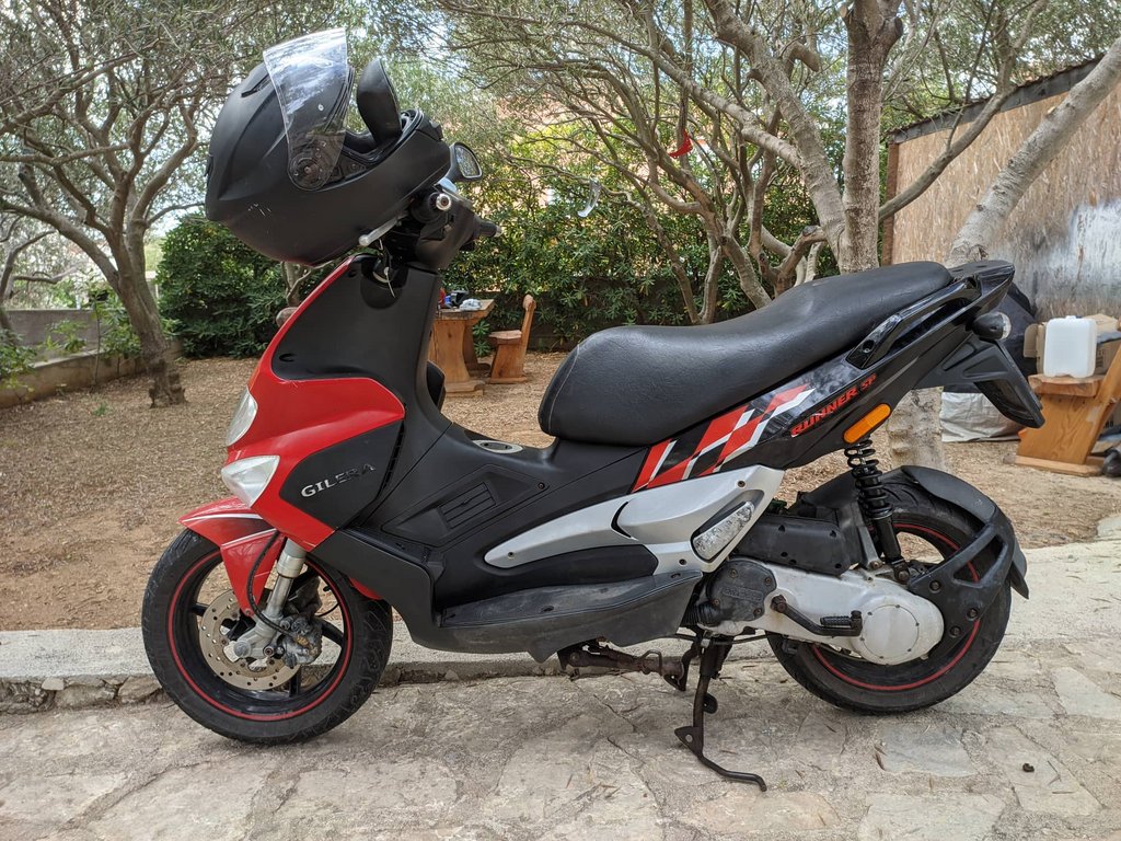

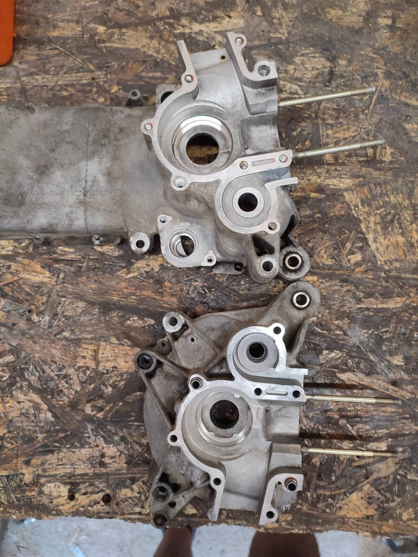

Stvarno - sa čovikom radim 60+ dana, tek nedavno saznao da je i on na forumu. Tako smo i došli na ovu temu - Runner. Prvo da napišem kako smo došli do Runera - nabavio sam NRG Powera za jednog frenda i onda je dotrčao kolega kad ga je čuo i onako ga blaženo gledao pa mu dao mu ključ i onda sam ga gledao 10ak minuta kako se voza po parkingu. Tako smo ušli u priču da je i on nekoć ima skutere itd.. da ne dubimo više, naletim na ovog Runnera tu na Pagu i lim mi ga ponudi za neke veće novce, i nakon pregleda, cijena je drastično pala, i kako sam išao na posao direkt sa gledanja skutera, rekao sam kolegi i kolega se nećkao 2-3 dana dok mi magično nije uplatio pare i reko: "dovezi mi ga"... i tu je priča počela.
Runner SP50 2006g, kuferić, Extra V1, Giannelli GO, čista serijala, prvi vlasnik. Jako neodržavan skuter, nikad garanžiran, načela ga je hrđa, no kasnije smo ustanovili da je mjestimična, nije ga kompletnog načela. Mislim da će se dati spasiti rama. Plastike su netaknute, kao nove, crne plastike su iz blijeđene, dobile su sjaj kad sam ih prošao silikon sprejom, karb je bio pun soli i kamenca, još ga nisam uspio oprati, prijenos je katastrofa stanje, negdje ide falš zrak iako sam promijenio sve potrošno (prirubnica, semering, filter itd). Očistio sam detaljno deklo i vozam ga sad ovih dana, pa ću vidjeti gdje pušta i baca ulje. Čisto radi užitka. Biti će nešto pjeskarenja, farbanja a i mijenjanja potrošnog materijala. Plan sa KMet-om je bio da se skuter servisira i da ga se složi da bude u jakooo dobrom stanju, siguran za duga putovanja (100+ km), tako da će dosta i uložiti u skuter da bude gažen, žilav i siguran. Od dijelova smo dosta toga naručili, a ono najbitnije je što sumljam u ove OEM blokove (da su možda puknuti) tako da sam rastavio blokove od mog starog Powera - jer su u fenomenalnom stanju, tako da će to biti odlično za ovaj projekt jer ću biti siguran da će sve biti kako treba.

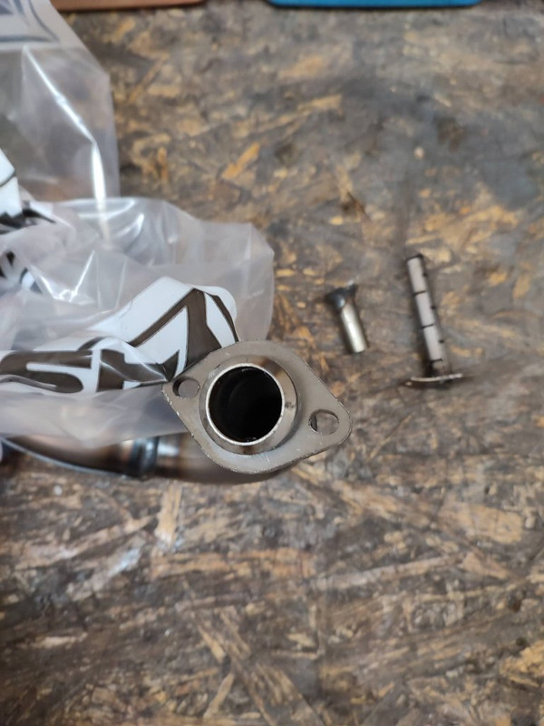

Naručili smo već neke dijelove a u detalje ćemo kad stignu svi dijelovi sa Scooter Attacka. Neki sitniji dijelovi uzeli smo od Pleše, Lagerosa i u ovlaštenom Pia servisu. Spomenuo je gore MHR Repliku, a pao je izbor na nju jer Drevo70 i Black Trophy trenutno nisu dostupni za naručiti već par mjeseci...
Nagovaram gazdu na pjeskarenje rame i kupnju novijih vilica, ama što bi to bilo brutalno lijepo za vidit, pa makar u neko skorije vrijeme. Pjeskariti će se sigurno deklo, par manjih željeza, nosači nogara za suvozača i stale sitnice. Gume smo naručili Pirelli Angel GT (120/70/14 i 140/60/13)

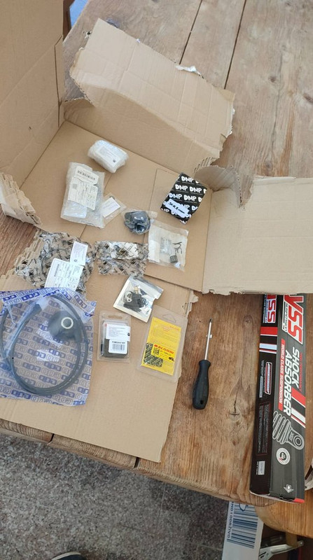

Prvi došli dijelovi:
To je sve od mene za sada, pa se čujemo uskoro. Idem par sitnica staviti u zamrzivač  :dontknow:

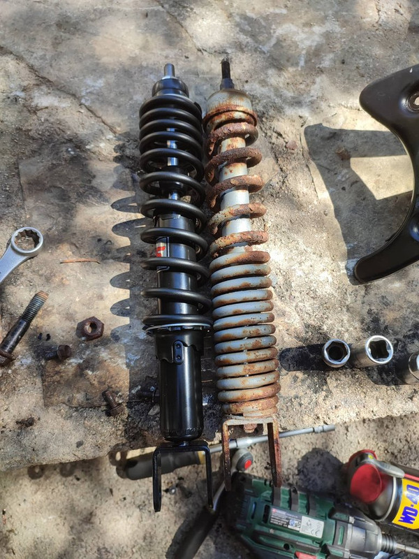

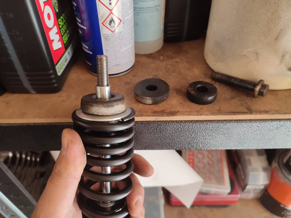

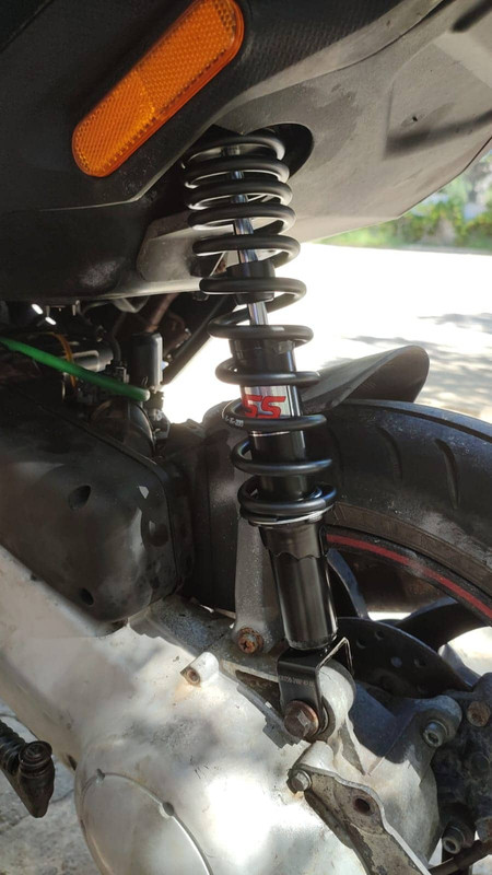

Kaj se tiče amortizera,nadam se da nisi stavio ove njegove selene jer su sranje i totalno van mjere šalice na rami i postoji šansa da će ti to na nekoj rupi izletit van,obavezno stavi original selene,ako su predebeli i fali ti navoja gore presjeci ih skalpelom po pola da budu tanji,najbitnije je da promjer valja,jer ovi u YSS-u su to debilno napravili i to ne valja

Da se on i ovak montirat al to je fušeraj i riskiranje potencijalnog sranja,imao sam dva YSS amortizera pa znam o čemu pričam,selen mora bit fiksan u šalici,a ne da ima lufta po 1cm na sve strane,stvarno ne znam iz kojeg su razloga to tak napravili jer to ne valja
Ima 2 selena. Jedan je od ispod drugi iznad... Navoja je ostalo isto kao na originalnom. Jesam pogriješio? Što tribam ispraviti? Bacicu fotke uskoro
Odg: Runner 50->70-rustyboy
« Odgovori #9 : 31 Kolovoz, 2022, 21:12:05 »

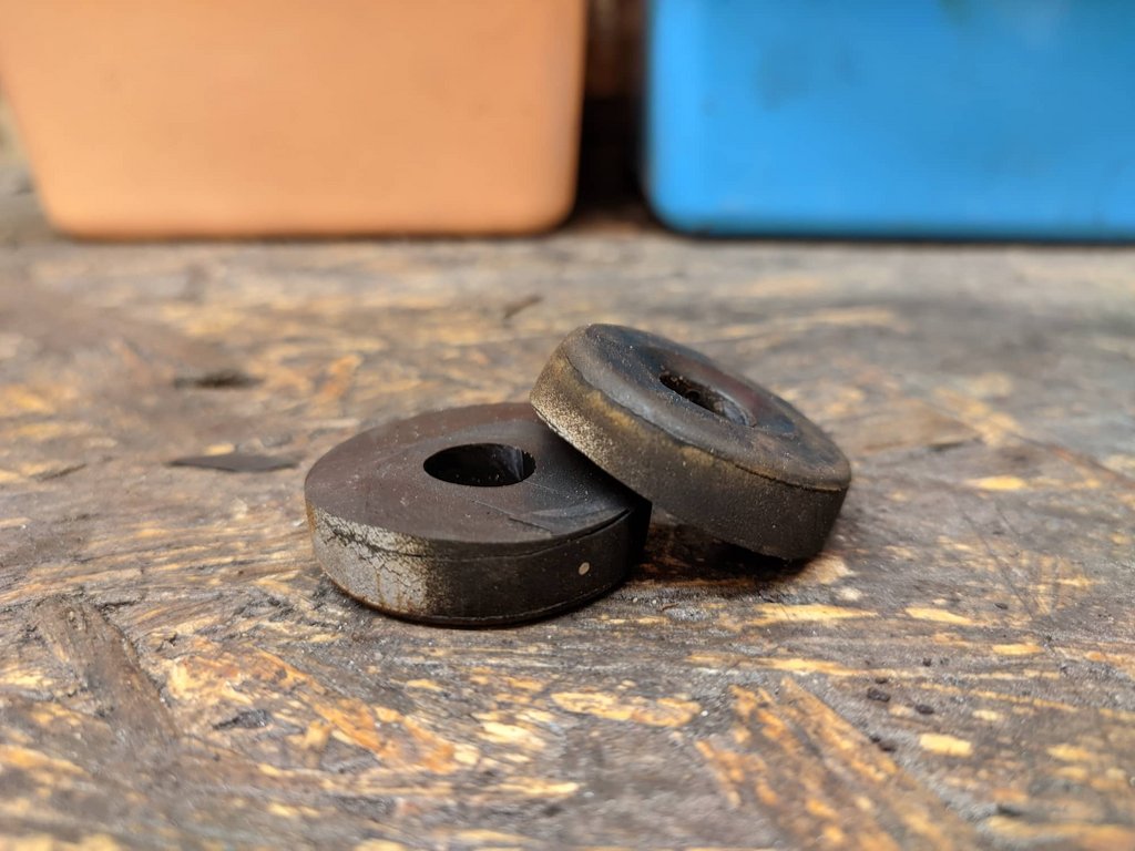

Nisi ti pogriješio dobro si to montirao,ali skini amortizer i usporedi promjer YSS selena s originalnim donjim,on mora na knap gore na šalicu bez mrdanja lijevo-desno i šipka amortizera ne smije dodirivat ramu nego bit u sredini rupe na rami kaj je ok s originalom,ovog ako i centriraš u sredinu u vožnji će se pomaknut i šipka će strugat po rami,taj selen se ne može uglavit jer je puno manjeg promjera nego original i to ćeš vidjet kad sve opet rastaviš i obratiš pažnju na te detalje,šalica služi da drži selen na mjestu u centru,a to sa selenom od YSS-a nije moguće
Najbolje originalni donji selen presjeć skalpelom po pola da dobiješ dva i onda ih montirat umjesto ovih,uz to gore stavit original široku šajbicu,a ne ovu jadnu

hvala tomi, spasio si stvar. poslušao sam te i odradio sam kako si rekao. Odmah se osjeti da je puuuno bolje legao amortizer.

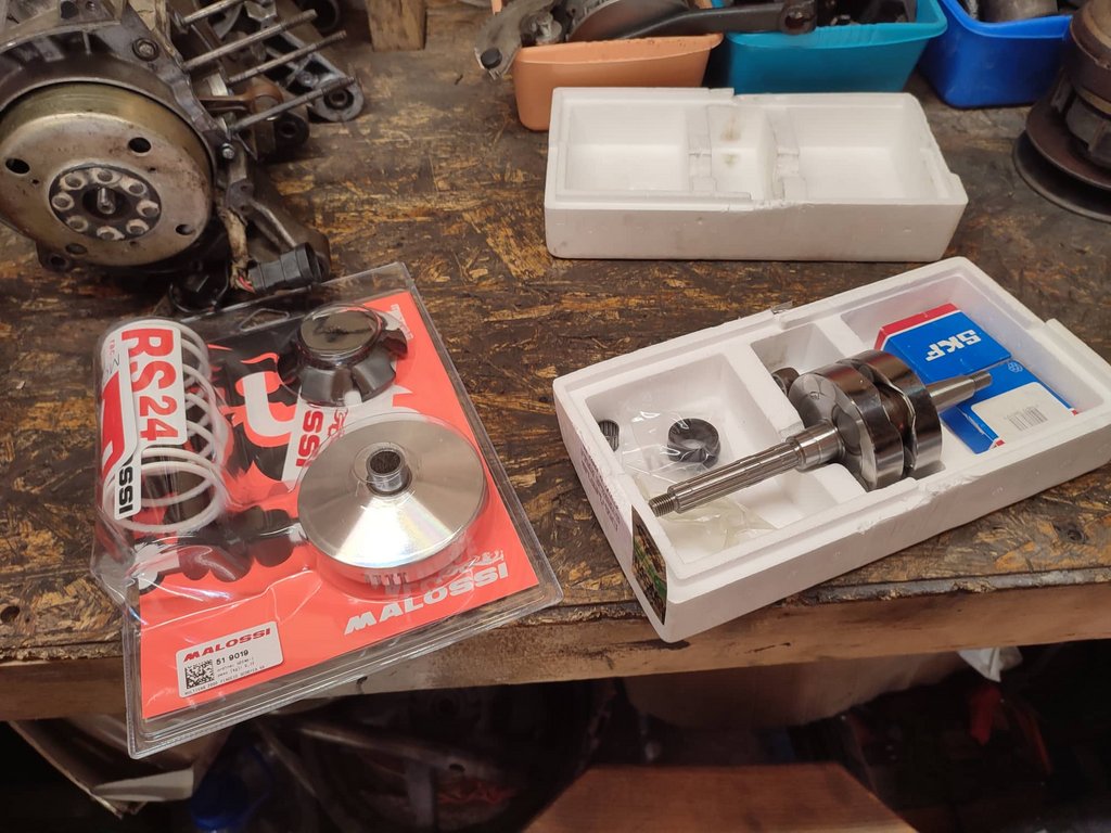

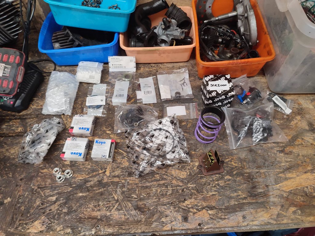

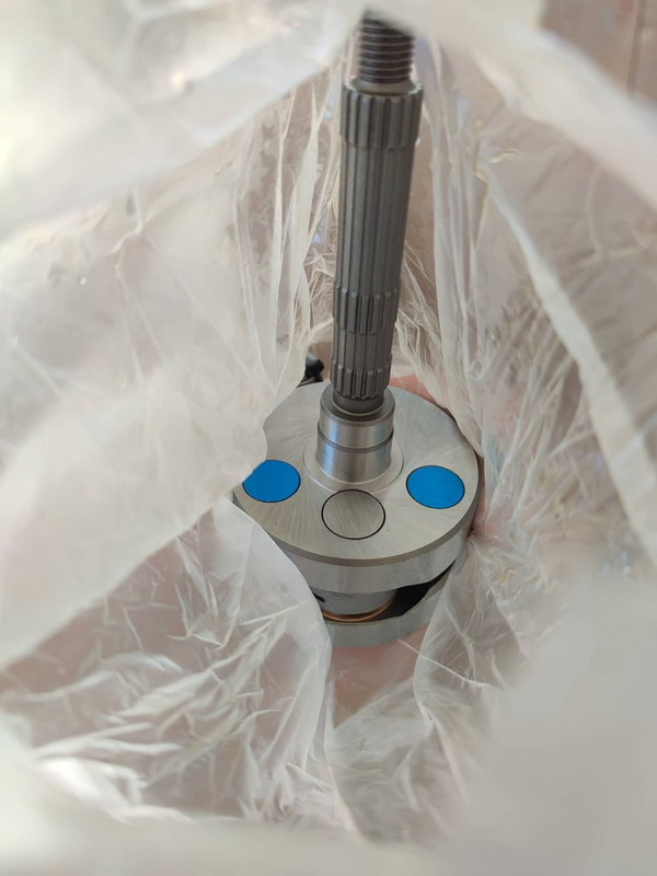

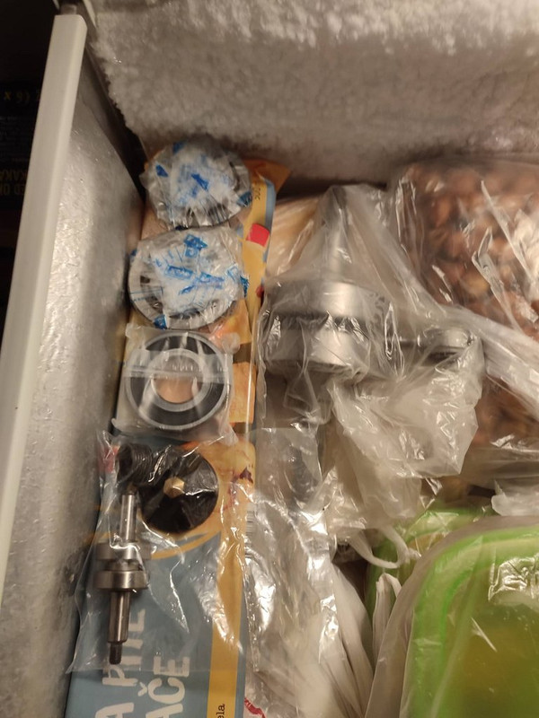

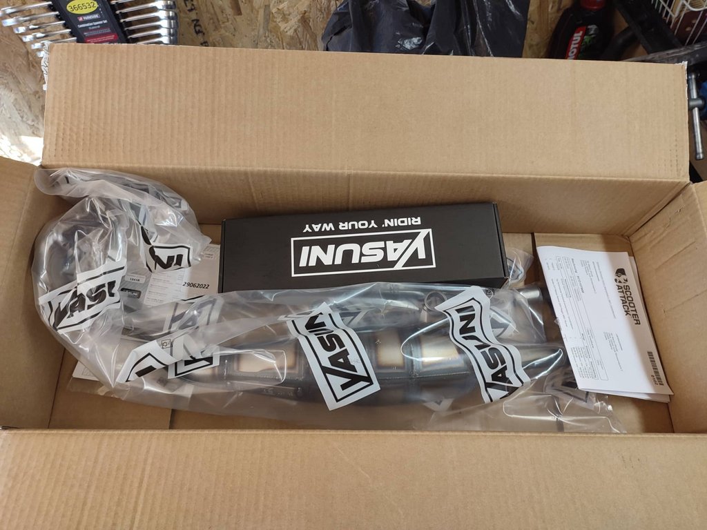

Stigao je i drugi dio paketa, naravno da sam uspio falit radilicu i umjesto 39,3mm ja naručio 44mm (forsirao sam Top Perfomance radilice a nema ih više nigdje na lageru)... Kontaktirao sam ScooterAttack i vraćam radilicu dok će oni poslat poslije primitka Doplerovu... Odmah sam poslije pregledao Yasuni R jer sam išao skidati blokadu i primijetio sam da sad imaju strojno varenje dok su prije bili sigurno ručni varovi. Kvaliteta samog topa je opala, vuna je ne kvalitetnija i mrvi se i ima manje željezne vune. Drugačije je i pakiranje pojedinih sitnica. Ostao sam baš iznenađen.
« Odgovori #11 : 02 Rujan, 2022, 16:33:20 »
To je to,sad je uglavljen i nema mrdanja
« Odgovori #12 : 02 Rujan, 2022, 19:37:24 »
Za ubuduce,ako gumu rezes sa skalperom moci ga u vodu,onda ti ne stiska ostricu. :icon_thumright:
  • Postova: 3275
« Odgovori #13 : 02 Rujan, 2022, 21:41:55 »
Sad znam za drugi put....

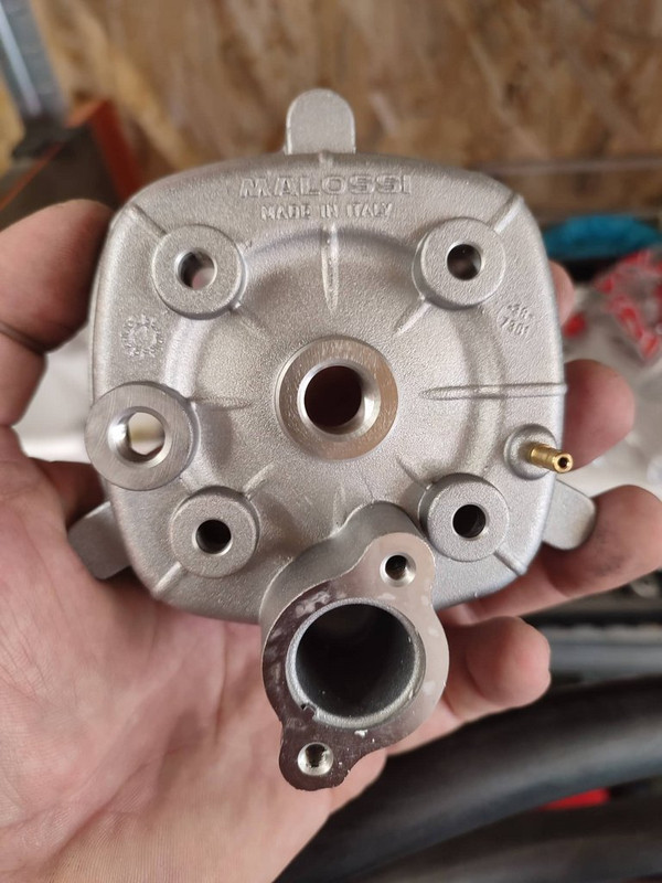

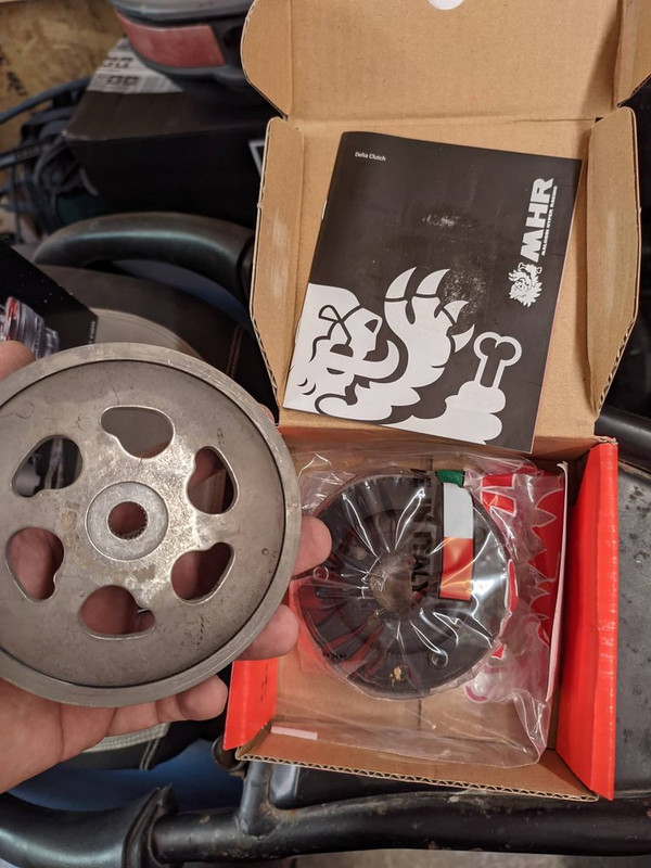

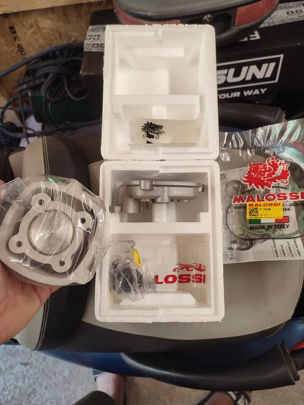

Da nastavim sa dijelovima, došlo drugim kombijem popodne (naručeno sa SA jedno iza drugoga)... Davno nisam imao prilike prisustvovati brutalnim dijelovima. Došlo mi je i žao da ih i otpakiram ehhee... Zadnja čeljust je od mene - mint stanje, crna, samo treba nabaviti nove pločice. Diskove je plan da pošlajfam i pobrusim da izgledaju kao novi.

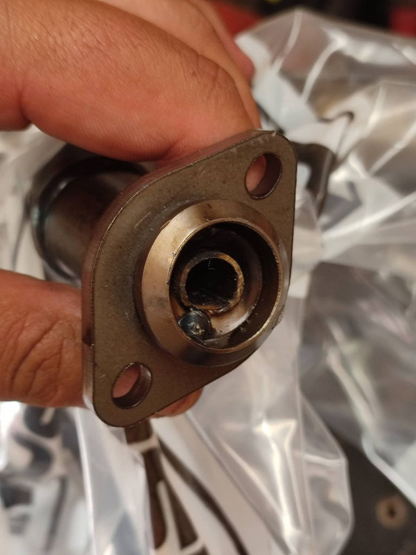

Ne znam jesam li napisao, ubio sam radapciger za izvlačenje magneta sa radilice, pa ću morati nabaviti drugi tako da bi onda konačno mogao pripremiti blokove za ugradnju. odmah bi trebao uzeti i radapciger i za BB  :dontknow: ovo sa radilicom se odužilo već na +10 dana sigurno, tako ako mašina bude na Runneru do 01.10 ja ću bit presretan...

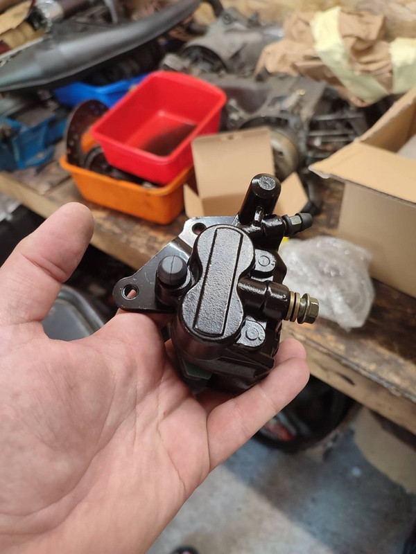

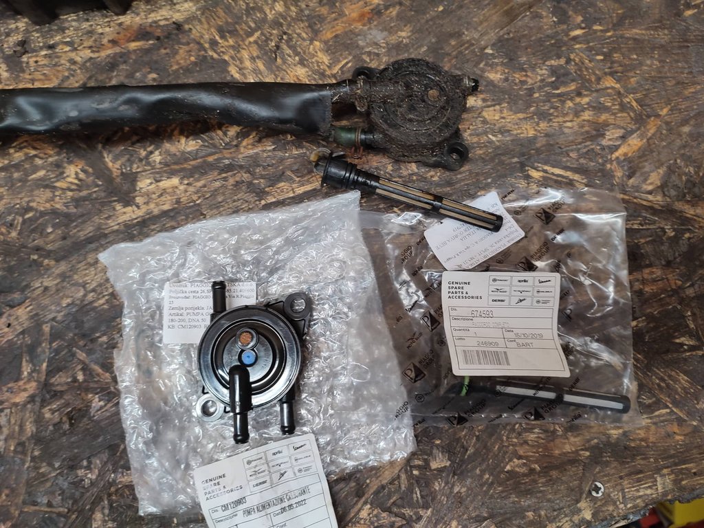

Skinuta sa ditecha, 150 kn
Offline KMet
  • Postova: 214
  • Mjesto: Gospić
  • MojSetup: MHR Replika,Dellorto 21,Malossi Multivar,Delta Kvacilo
  • MojSpuh: Yasuni R Black
« Odgovori #17 : 10 Rujan, 2022, 15:55:30 »
Polutke su kupljenee :happy6:

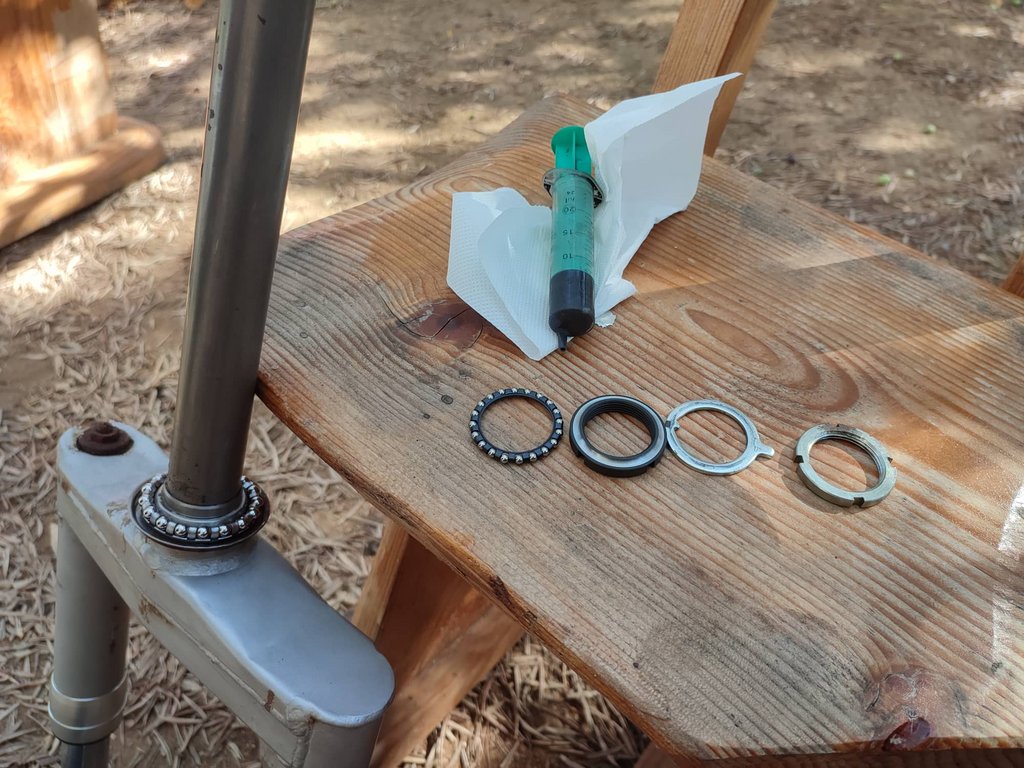

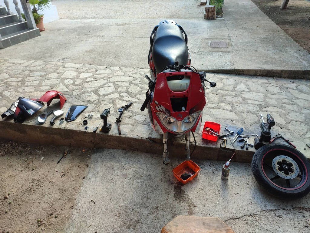

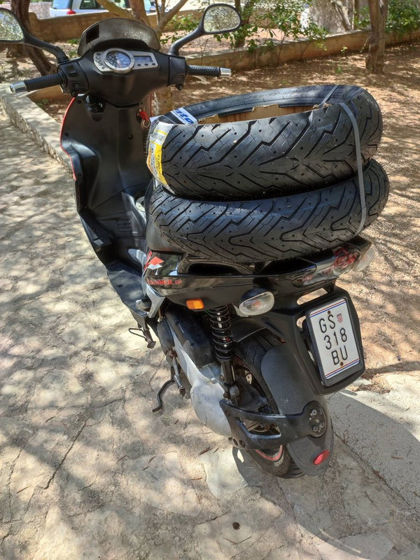

Jutros sam pokušao riješiti prednji kraj. Išlo je gotovo polu-uspješno hahah .... vulkanizeri me izdali, u Pagu ne radu a nitko ne radi u ZD poslije 13h... poludi čovjek... onda sam prestao forsirati i odustao sam da sredim u jednom danu sve i išao sam da napravim sve kako treba, i po PS. Rastavljajući stvari, naletavao sam na ružinu, ružinu i samu ružinu, u tolikoj mjeri da sam odnio volan na pjeskarenje, kojeg naravno, nije opjeskario odmah prvog pa sam ostao zakinut da nemogu ga baciti danas u epoksi prajmer i šprickit.. Vilice su u redu, ništa specijalno, izdržat će svoj radni vijek. Toliko sam sretan što je investirao u prednju čeljust jer je ova stara doslovno zalijepila i sa njom ne mogu niš nego u smeće... Deklo je moje iz šteka, dao sam ga pijeskariti, i sad čekam ponedjeljak da ga odnesem tokaru da promjeni piksnu za kurblu jer je ovaj doslovno pohaban i da mi napreša novi ležaj. Njegovo original deklo također ima lufta i sol ga je načela pa mi je ovo sigurnije da će odraditi kako treba u smislu da ga sol nije pojela.
Blokove skidam čim vratim prednje vilice i felge naprijed da mi može nešto držati balans da mi skuter ne padne. Zadnje plastike svakako planiram krenuti skidati u ponedjeljak i radit cu odmah potpis dijelova koje treba nove naručiti. Za sada sigurno znam da treba: crijeva, pumpa goriva tj vakum pumpa, novi ventili, remen, zadnje disk pločice, i 20-etak šarafa koji su zapekli ili pukli dok sam ih skidao ...

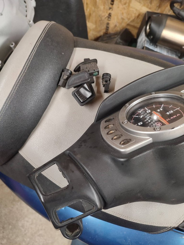

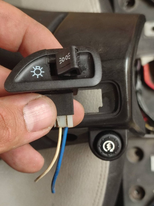

Kako sam imao vremena, skinuo sam stare prekidače i stavio nove Aliexpress koji su super i odgovaraju RMS pakiranju. Dodao sam jedan ekstra prekidač i na njega je plan složiti elektronsku blokadu. Za sad ćemo viditi oće to biti za to ili ću je prebaciti negdje iza.

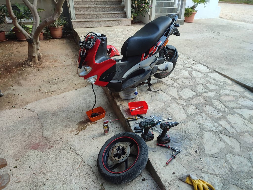

Zadnjih par dana baš zanimljivi dani. Naravno da nisam stigao opet zamijeniti gume kod vulkanizera ali sam se zato naradio na drugi način.

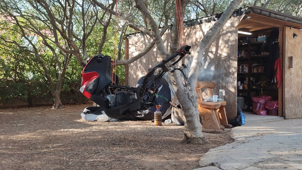

Rastavio sam skuter, puklo mi je 10+ šarafa i morao sam ih variti na maticu i onda izvuci van, srićom i Božjom voljom svi su izašli van bez greške tako da sam zadovoljan tehnikom vađenja. Trebat ću dosta šarafa staviti novih, gdje mislim da ću ostat bez svog šteka...

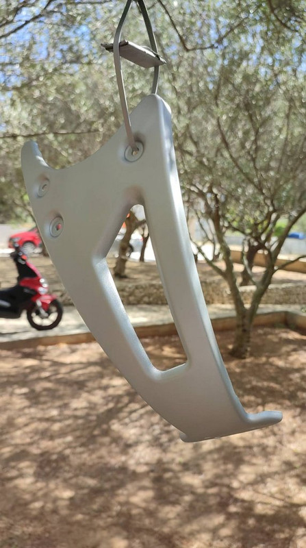

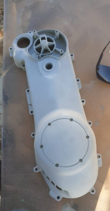

Dao sam pijeskariti svaku sitnicu sa skutera koju sam uspio skinuti, od nosača rezervoara do svega ostalog što sam uhvatio. Tako sam i opjeskario staru Extra V1 koja je ispala kao nova pogotovo kad se opituralo temperaturnim sprejom. Stigla je također i Doppler radilica tako da je završila u dubokom ledu sa ležajevima i vodenom pumpom. Deklo nisam uspio riješiti kod tokara jer je očito čovik u nekom problemu sa zdravljem pa moram naći nekog drugoga da mi promjeni piksnu kurble U međuvremenu sam još našao jedno deklo, dao ga opijeskariti i ima nešto bolju piksnu al to nije to... Blokove sam detaljno oprao koliko sam mogao i pripremio sam ih za sklapanje. Skinuo sam volan i sa volana gumene ručke i dao sam ga opijeskariti, također sam i uzeo druge nove gumene OEM ručke. Oprao sam također i prednju vilicu, stavio sam nove ležajeve, podmazao sve sa grafitnom masti i čekam sad volan da dođe da ga mogu ugraditi. Naime, imam doma drugi volan ali ovaj volan ima šarafe za utege pa ga ne mogu iskoristiti i ubrzati ...
Skuter sam objesio kao ljuljačku da mu mogu pristupiti od dole (rezervoar i vakum pumpa goriva)
