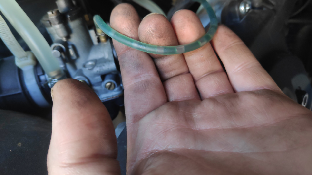

Izgubio sam zivce sa Mikunijem,stalno preljeva,trokira na malim otklonima,pa sam ga za sad odlucio skinuti.
Kupio sam phbg 21 bd od clana srunner.
Karb sam dobio za siću,ali je trebalo napraviti jedan navoj,falio je osigurac igle,spaner sajle i trebalo je novi set dihtunga staviti gore
Pa sam napravio m5 navoje na casici i stavio serafice sa malom glavom
Dobio je i novi set dihtunga.Onaj na casici,na poklopcu klipica i novu gumicu na serafu smjese.
I evo sinoc u kasne sate je naserafljen gore
I danas je bio spreman za setupiranje
Krenuo sam sa bogatijom postavkom,rolicama od bacvice i serijskim federima kvacila,pa postepeno spustao rolice od 6.8gr i peglao karb na osjecaj.
Odg: NRG Power 70cc by dario007
« Odgovori #96 : 07 Svibanj, 2020, 20:07:22 »
Rolice su za sada 4.6gr,imam velike oscilacije u okretajima i ovo je neko medjurjesenje jer na startu prevrti,pa poslije 90km/h vrti premalo.
Karb je za sad malko bogatiji,88 glavna,2.zub w7,50 klipic i 44 ler.
upload photo and get url
Okretaji u ubrzanju variraju od 11800 na startu,pa poslije 60km/h imam 11400 i nakon 95km/h 10800rpm.
Uglavnom skuter ide jako bez obzira sto je dosta nelinearan i jos sam uvijek na serijskim federima kvacila,pa je start truba.
Imao sam nakon testiranja i sranje koje je dobro proslo,jer sam u gorivo nalio malo ulja za mjesavinu.
Pumpa ulja je pocela vuc zrak od nekud,ili jednostavno niie bas za 12+trpm
Tako da je ispusteno svo staro ulje van,nalio novog zucu i odzracio pumpu

Dobro si prošao šteta da mikača nisi uspija uštelat radi ovakvih stvari uvik iman sitniji postotak ulja u gorivu jer nikad ne znaš kad če g#vn% svirnit sigurnost na prvom mjestu kako se kaže

Ici ce pumpa van,preko 11500rpm daje zrak,a ne ulje...
Sreca da je to Suhi uocio inace bi se pozdravio sa svime. :laughing7:
Ima li tko info jel bi isla pumpa od BB-a?
