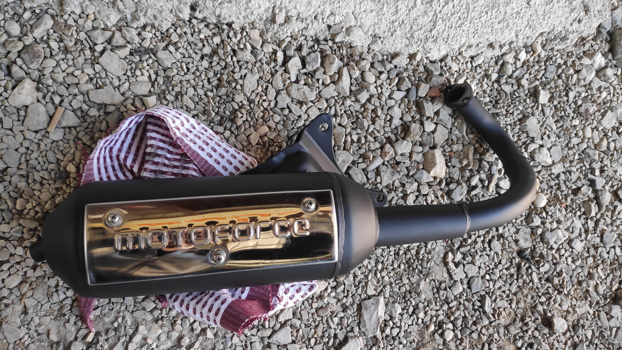

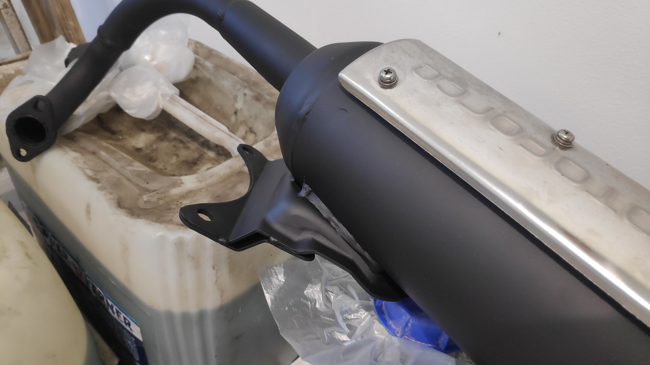

Auspuh je dobio novu boju,u Kauflandu bio sprej na akciji po 20kn,pa reko ajde da probamo
I smontirane pikenterije gore,auspuh je kliknuo na stari dihtung jer na Attacku nisu poslali novi i za cudo drzi

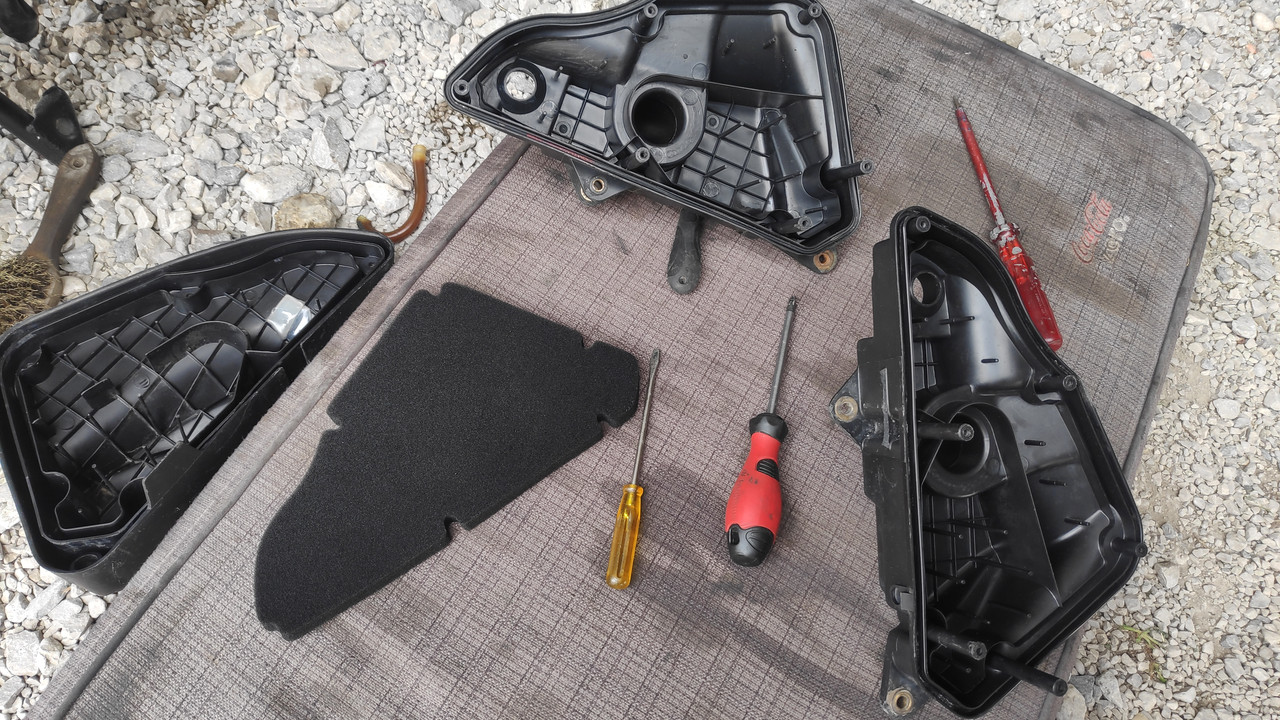

Od dva trokut airboxa sam sklopio jedan dobar,oprao i smontirao novi zracni filter kojeg sam prethodno namocio u mjesavini

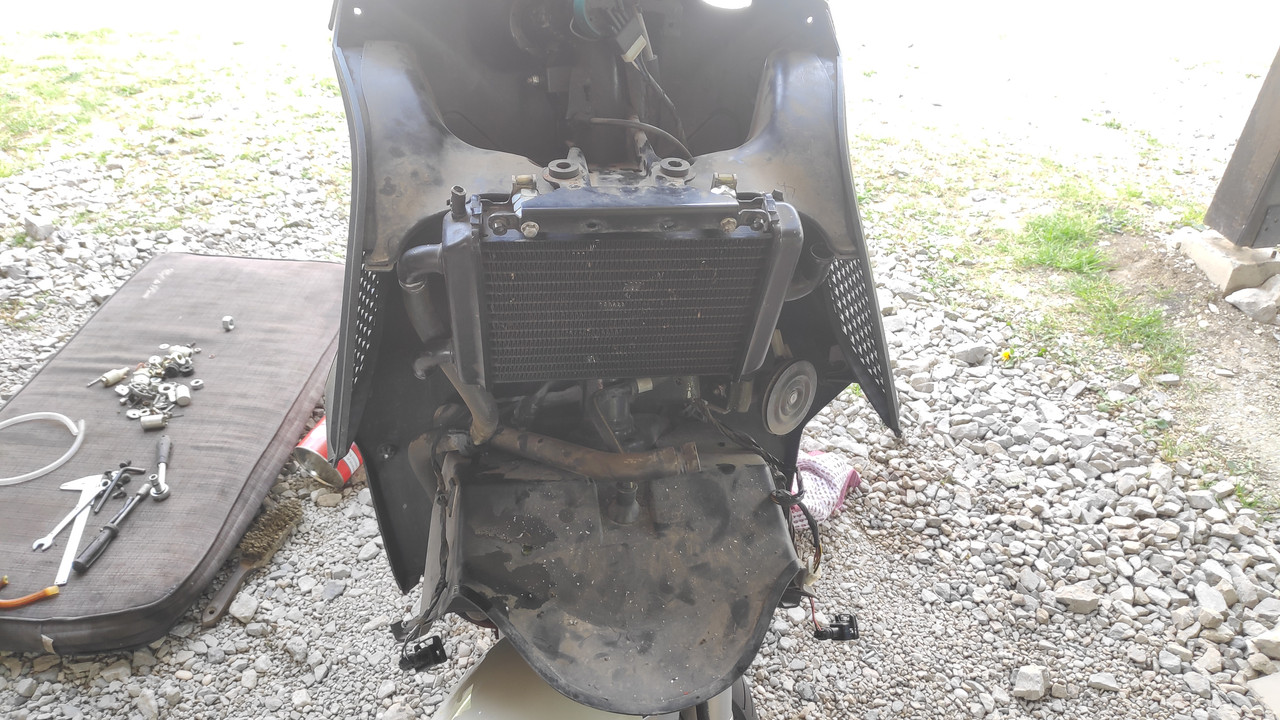

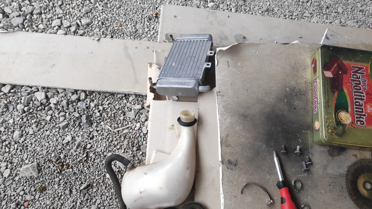

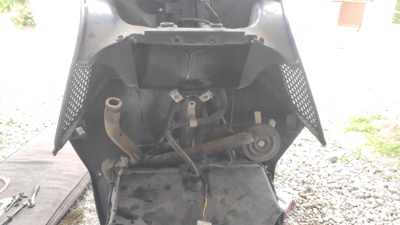

Slijedece je na red doslo pripasivanje kilera od Peugeot spidfajta kojeg je Suhi donirao.
Pa je tako originalni sletio dole
I ubacen Peugeotov
Tad je i Suhi navratio,pa je pomogao da to brze pripasemo i skombiniramo,ja sam vec 70% posla napravio,selne crijeva na mjeru,dio koji sam ubacio u malu cijev preljeva itd.
I tako smo se primili serafanja,jos neke sitnice dovrsili.Ubacio sam i nova crijeva uljne pumpe i od goriva,Suhi je pomogao sa upasivanjem plastike i lagano smo to zgotovili.

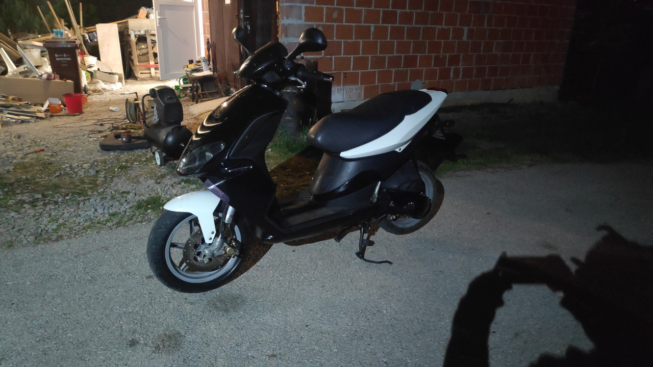

U 21 i 40 odlucili napraviti hard test i otisli na sljeme.Pun gas gore i pun gas dole i Energija je polozila
