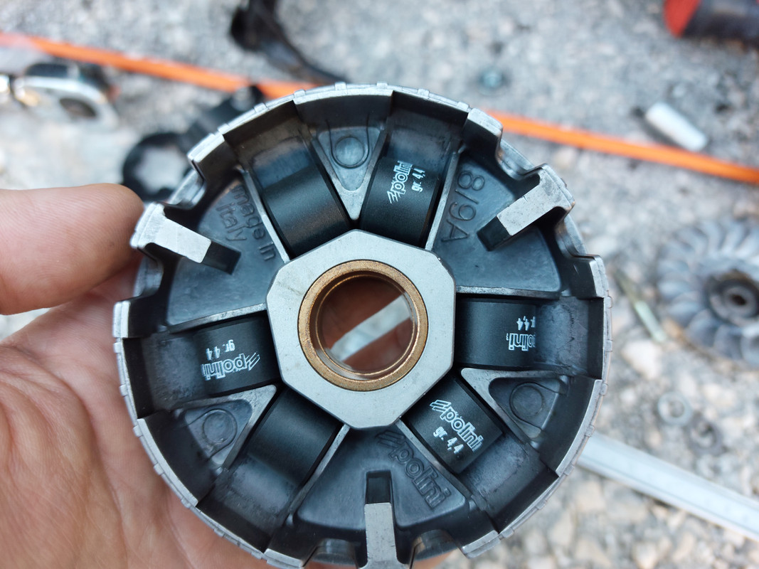

Malo kiša, malo bura, pa jugo, i ništa od prve vožnje do danas.
Prvi dojmovi, preglasno, dreči, reži. Pali normalno, čak iz prve nakon 10-tak dana. Dizna 85, igla na 2 zubu, prva 1/3 gasa trokira, na semaforu mi se čak ugasio. Ostatak gasa dobar, odvrtao sam i puni, 3 x po 1,5km, i nije zacvikao😁
Umjesto 5,6 stavljeni 4,4gr i osjeti se malo živosti ali teško uz takvu prvu 1/3 gasa.
Idemo dalje, sad to treba uštelati.
