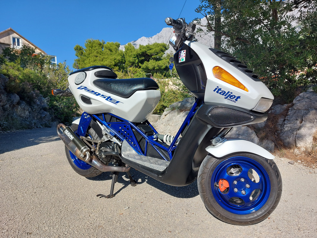

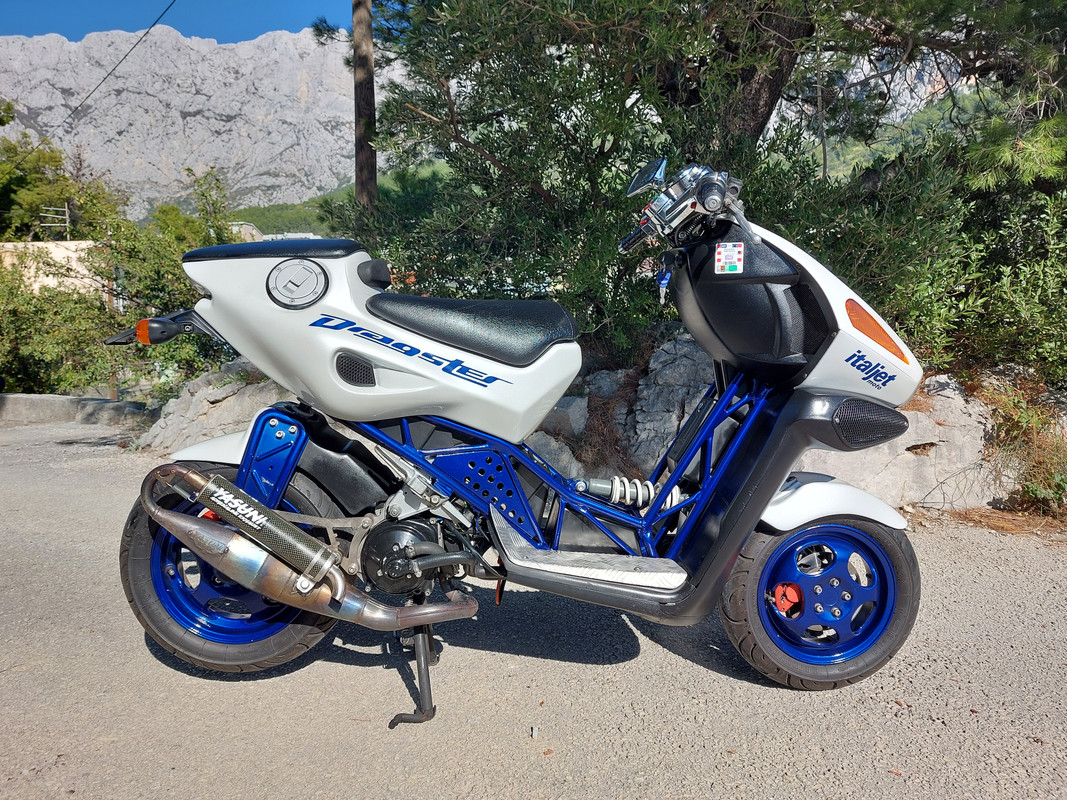

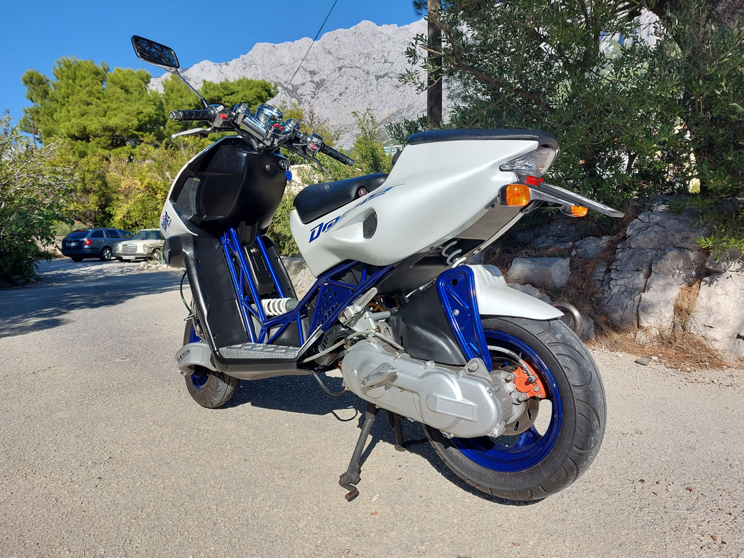

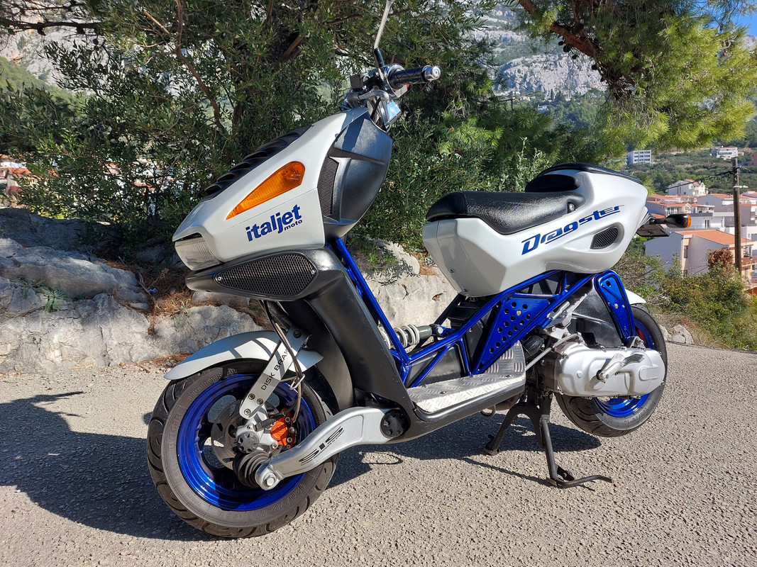

Danas se provozao po rivijeri, produžio do Omiša, napravio par slika, i spremio ga. Najavljuju promjenu vremena pa nema smisla išta siliti. Sutra rastavljanje, bez ikakve žurbe, kad budem imao volje, nikakav presing.
Skida se mašina, sve plastike, generalno čišćenje svega.
"Setup" nove mašine:
DR EVO 70cc cylinder
Polini for Race crankshaft
Polini 19 CP carb
Stage 6 cable choke
Polini Air box filter 30°
Polini intake manifold 360° modular
Polini carbon reed petals 0,3mm
Polini Hi Speed variator
Polini Evo pulley
Malossi weights 4,9gr
Polini Sport belt
Piaggio OEM clutch
Polini bell
Polini blue Torque spring 28kg
Malossi yellow clutch springs
Linear Racing rear pulley
Yasuni City 16 Red Fortuna
TP Red CDI with 3°woodruff key
TP secondary transmission 15/41 = 11,01% longer
TP Waterpump cover (still waiting)
Isprike zbog engleskog, lakše mi je C/P
Nove gume na drugim felgama, Heidenau K61 stražnja i Pirelli Angel prednja, druga zadnja vilica, drugi komplet plastika, crnih također. Boja plastika se mijenja, kao i logo se u orginal za Dragster 50cc.
Svi gore navedeni dijelovi su novi, kao i gume.
Sa Malossi mašinom sam napravio 4900km uz zamjenu radilice na 3340km, već sam pisao o tome, i ona ide u štek, osim ako se nađe netko sa razumnom ponudom.
Evo još par slika, a od sutra napokon šrafanje, pa što Bog da, i sreća junačka. 🤘🏻
