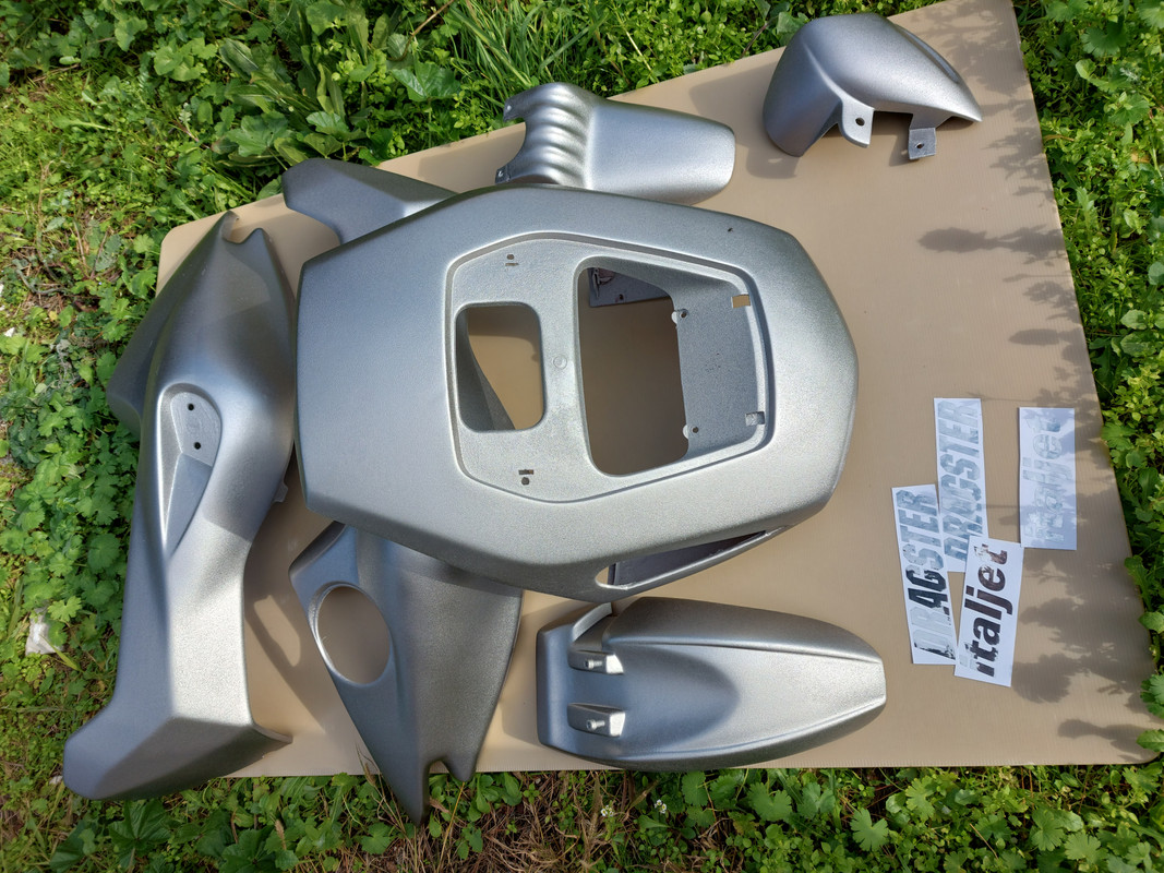

Naravno preokret u zadnji tren. Na kraju izabrao boju Yamahe Aerox iz nemam pojma koje godine. Previše su mi oduzele vremena, pa nisam baš neki trud ulagao u samo farbanje.

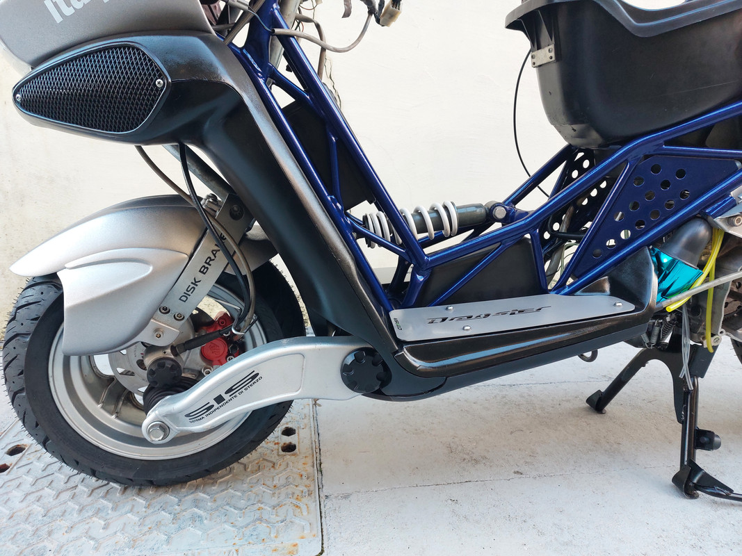

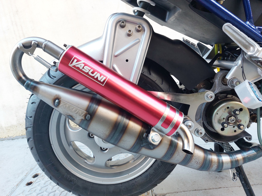

Jutros sam ipak opet sam kačio mašinu, stavljeni auspuh i plastike, samo da vidim kako će izgledati. Nakon dugo vremena baš prezadovoljan. Ima tu još posla, nije žurba.

Danas je jedan od onih dana kad sve ide kako treba, osim jednog šarafa, klasika. Spojena struja, prednji žmigavci, blatobrani, podnice.
Stavio sam od 125 /180 ovu plastiku za hlađenje prednjeg diska da vidim kako izgleda, i uopće ne izgleda loše. Lijepo iskorišten dan.

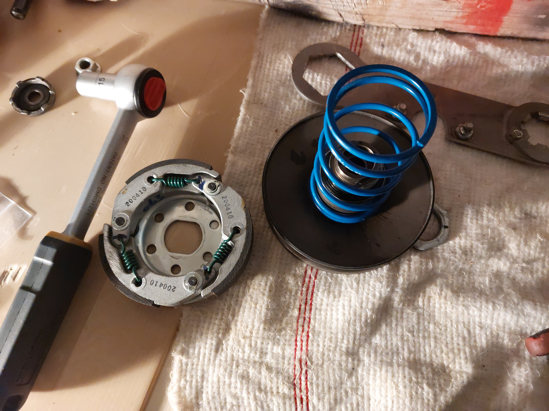

Napokon došao dio dijelova, čekaju se još dva "repair kit-a" za AJP kočnice. Iz Piaggio seta sam stavio zelene federe na kvačilo, ostaje plavi Polini 28kg centralni. Kolega sa foruma mi je preporučio ovo zvono jer cijelom površinom pokriva pakne na OEM Piaggio kvačilu, i bio u pravu. Sad imam sve dizne od 76-102, tako da nema šanse da koja fali. Čekam slobodan dan, pa napokon na cestu i onda štelanje🤦🏻‍♂️
Evo usporedba kako zvona stoje na kvačilu, Polini, Malossi i MF.

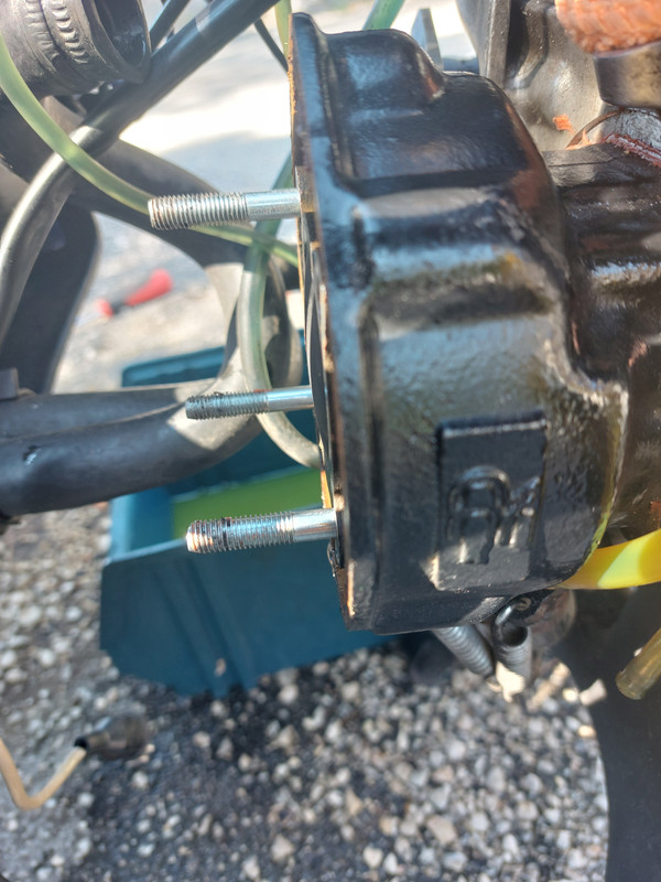

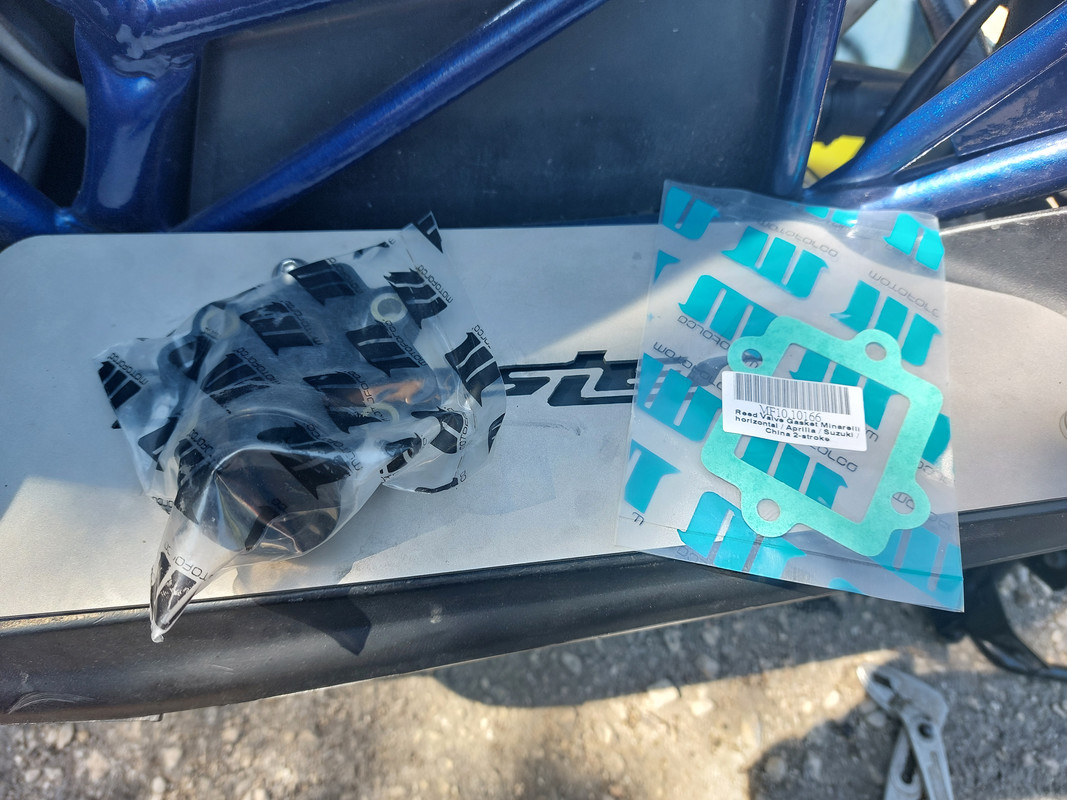

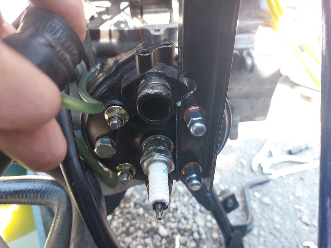

Prosjekao nosač airbox-a, jer ne stane zbog drugačije glave od orginala, skinuo CP 19 i stavio novu prirubnicu, brtvu, drugi usis (bio S6 Viton) , Polini brezone jer mi trebaju duži zbog nosača, i sve to pomalo vraćao natrag. Karburator očišćen i stavljena 2 broja veća dizna, 82. Vraćene iste postavke karba kije su bile na onoj mašini, i gle vraga to je to.
Upaljen, prede, napokon odmah odaziv na gas imam, provozao par 100m i tek sad slijedi štelanje. Greška je naravno u meni, gdje, nemam pojma jer nisam mijenjao dio po dio da otkrijem, nemam više ni vremena ni živaca, hoću se normalno provozati, otići na posao, do grada, bez ikakvog pritiska. CP 19 i gljiva su možda za nekog drugog, i za drugi skuter, nije to za mene i Dragster 😁

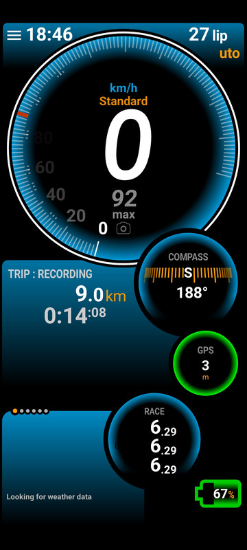

« Odgovori #196 : 27 Lipanj, 2023, 19:56:29 »
Pozdrav svima. Evo samo da se malo javim, imao sam problem sa strujom na većim okretajima, bilo je do bobine, ili možda kabel nije bio dobro zašarafljen, nebitno. Sad stvarno mogu reći da je to to, možda se još malo poigrati sa prijenosom, lakši valjčići ili drugi federi, ali nije žurba. Treba mi za posao, i treba mi sigurica, da ne lupam glavu do kud ću stići.
Poslije sezone definitivno vraćam CP 19 jer sa njim mašina bolje radi, točnije, ima puno jača ubrzanja u svim dijelovima gasa. Sa Dellortom 17,5 nema greške, ali definitivno nema takvo ubrzanje, pogotovo na većim brzinama. Sa Polinijem se osjetilo ubrzanje i na 60, čak i 70km/h, dok se sa 17,5 to puno manje osjeti.

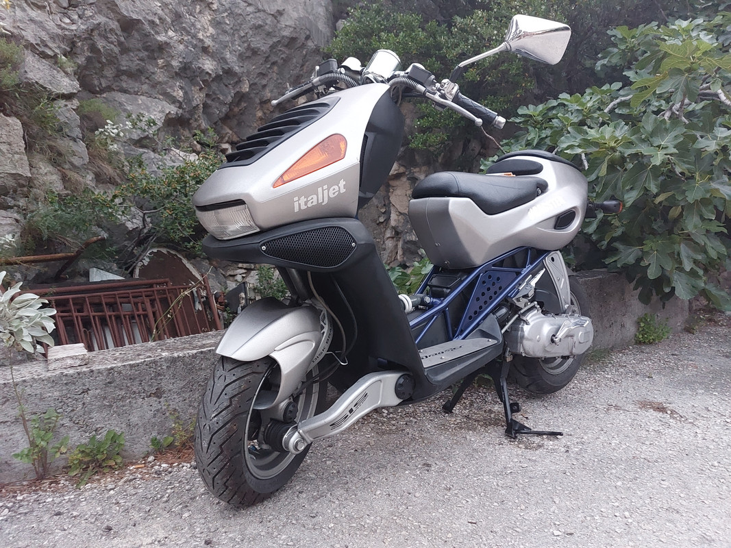

« Odgovori #197 : 14 Srpanj, 2023, 22:17:29 »
1000km se odvozilo, pa da napišem dojmove. Pali, vozi, čak se odradilo par laganih vožnji kao i uvijek po rivijeri, ja zadovoljan. Kupljen Bando remen za Aerox 100, jer su iza polutke 123mm, i na slikama se vidi do kud izlazi u odnosu na Polinijev. Napokon uzeo novu trubu i nekakvih sitnica za prijenos. Obrtaljka kupljena, iako nikad ne kupujem ništa od S6, uletila dobra prilika, pa će se jednom valjda i staviti, ali negdje da se baš ne vidi.
Žao mi je za CP 19 ali to će isto doći na red, ostaje još sitnice u prijenosu riješiti, jer je u startu sa 4,9gr, žuti Malossi centralni, i zeleni Piaggio +35% u kvačilu, nekako malo trom. Nek to sad stoji ovako, odrađuje što mi treba, bez problema, i naravno, koljem i ovu mašinu koliko god mogu, ništa grijanje, ovo ono, odmah puni😁🤘🏻
