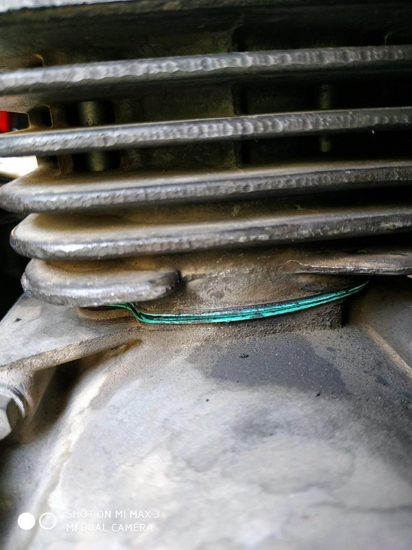

Dugo ocekivana tema na ovom forumu konacno se otvorila. Znaci rijec je o mojem švrći , Peugeot Vivacity 50cc AC.
Skuter sam uzeo kao sekundarno vozilo od A-B ali s vremenom sve vise i vise mi se poceo svidati i na kraju Spidy pao u 88 plan, a švrćo moja guzata bebica  :toothy12:
Skuter je dosao u original stanju u vise-manje dobrom stanju ( ocjena 4 ). Ali kako sve kod mene biva morao sam ja sve malo prepraviti po svom gustu. Pa tako  sam  ubacio YSS plinski amortizer kako bi ovjes poboljšao. U plano je jos vilice sloziti i malo ju upiknuti u pod. Gume su Scoot Smart koje moram mijenjati pod hitno jer nakon dorada pocele su biti extremno lose. O tome cu kasnije.
Kaj se tiće masine. Tu sam se dosta dvoumio nakaciti 100cc ili 50cc voziti i nabuditi ga onim kaj imam doma. Odlucio sam se za drugu soluciju posto za 100cc nemogu naci niti zeger klipa a fale mi polutke i tunel. Rolice su divlje dimenzije 18x14 i remen nezz di cu kupiti.
Uglavnom da se vratimo na 50cc. Viva sama po sebi jakoo jako slaba. Razlog tomu je jako prigusen cilindar sa extra manjim kanalima naspram LC ili ostali AC modela. Zasto kazem ostalih AC modela ? Pa zato jer postoji 3 rste AC cilindara. PMV1 , PMV2 i PMV3. PMV1 je Vivin cilindar jako prigusen , ispuh je ovalan smanjen u sirinu i nize smjesten u cilindru. PMV2 je cilindar koji se npr nalazi na elystaru 50cc karbos, taj cilindar vise nema elisast oblik vec ima pravokutan kao i LC model ali i dalje je nisko smjesten. PMV3 je cista kopija LC portmape znaci i sirina i visina ispuha je jednaka kao na LC-u. Takav cilindar nalazi se na tsdi vertikali koju koristi takoder elystar 50cc ac.
Ok , sada kada znamo vrste ja sam na vivi od PMV1 cilindra napravio PMV3. Ta sva procedura prosla je kroz 3 stadija.
Stage1-> Prosirio sam cilindar na LC postavke bez diranja visine. Tom doradom definitivno sam dobio na momentu i Viva je konacno kretala normalno sa LC getribom koju sam naknadno stavio.
Stage2-> Visinu ispuha sam digao na LC postavke i time dobio snagu na visljim okretajima i bolje punjenje pre jakog Yasuni R-a za AC cilindre. efinitivno se razlika osjeti i zahtjeva minimalno 0,5g lakse rolice.
Stage3-> Kompletno sa podigao cilindar za 1,4mm kako bi zadrzao trenutnu elasticnost cilindra ali da pomaknem snagu na jos vislje okretaje  koje trazi yasuni. Dizanjem cilindra mora se skratiti cilindr sa gornje strane da nebi gubili na kompresiji. Tu sam taoder odigrao tako da sam ga sa gornje strane skratio za 1.6mm i tako nabio squish na 1,2mm.
find the nearest td bank
To par slikica stage3 radnje. Dalnji setup je Yasuni R svima poznat po performansam i varimat Malossi multivar sa skracenom bolcnom malo. Getribu serijsku sam izbacio jer jednostavno blokira na 70kmh i nema sanse da se preko toga zavrti skuter. S druge strane LC koji je 21% dulji od AC-a opet mi nije rijesenje jer je totalno umrtvila švrću ali uz sve dorade i ustimavanja uspjevam ju izvrtiti.
Dodatno karb  bih treba posloziti jer je svjecica crna ko ugljen. Zapravo restrikciju sa 2x10mm rupama zamjenit cu sa 2x 12.5mm i time osiromasiti smjesu i dobiti na odazivu i jos okretaja.
Jako sam zadovoljan kako sada ide i na kojem nivou je pouzdanost. AC je definitivno slabiji od LC-a ali nemam brige sa vodom i sa gledanjem u temperaturu cak i u najvecim guzvama. Viva ima bolju lampu od spidi-a i ravnu podnicu koja stvarno puno znaci.
Sada ono o gumama. Scoot Smart je guma koja jedino drzi na full serijskim extremno sporim puzevima.  Nakon svega kaj sam napravio na Vivi gume su pocele sve slabije drzeti. Ne uljevaju povjerenje i definitivno prelazim na haidenau model K61 jer su savrseno mekane i napravljene za 50cc turpije kao moja.
Vise manje to je to. Temu cu redovito updejtati da se vidi kaj se sve radi na ovom mini Concordicu.
