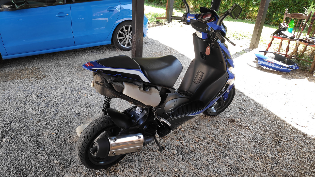

Danas je i srka dosla na red...
Stvarno mnogo mnogo lepo,sve je čisto i iznutra,moram priznat da sam mrvicu ljubomoran jer mi je veverica napeta još dok ju je Jozo upicanio već odavno

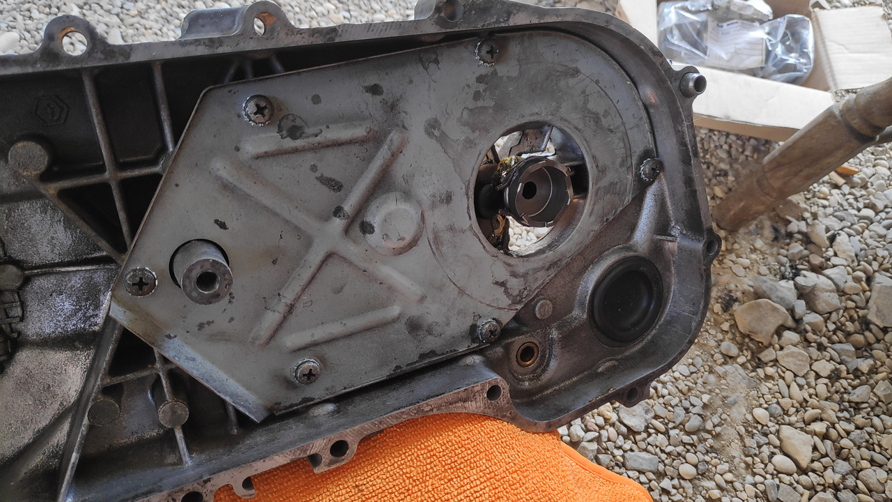

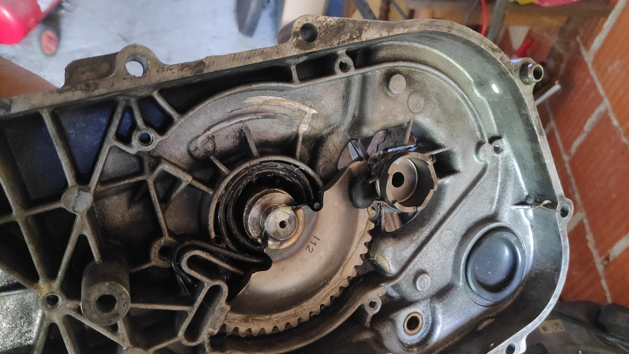

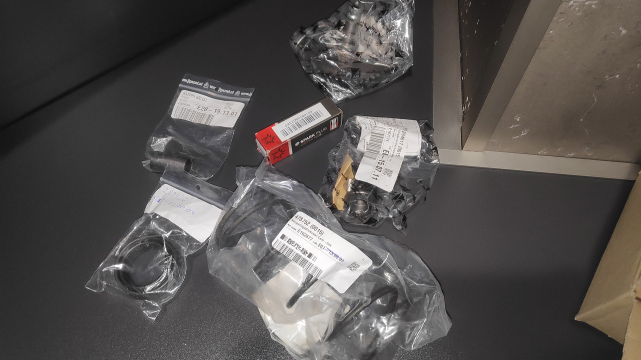

SR-ka je trenutno raskopana,pribavio sam dijelove.Uzo sam crijeva goriva i vakuma,nov zupcanik i njegov feder,orginal Pia centralni feder i Micuboshi remen.U steku su federi kvacila,tako da ce se odraditi komplet servis da skuter mehanicki bude top.
Nyzvu sam proslijedio polumjesec da se povari,jos cu uzeti nove serafe dekla i tjt otprilike.
Evo dijelova na hrpi.

Polumjesec je dosao sa varenja i hvala Nyzvu na usluzi,ali malo ga je var povukao i struze po deklu i ne moze sjesti do kraja,tako da sam ponovno raskopao mehanizam i narucio novi OEM polumjesec i feder.Jbg htio sam ustediti 200kn,ali nebu islo.
Ove nove dijelove feder i remen sam montirao u NRG-a ,a za SR-ku sam narucio druge nove dijelove,pa cu u kompletu sve sloziti.

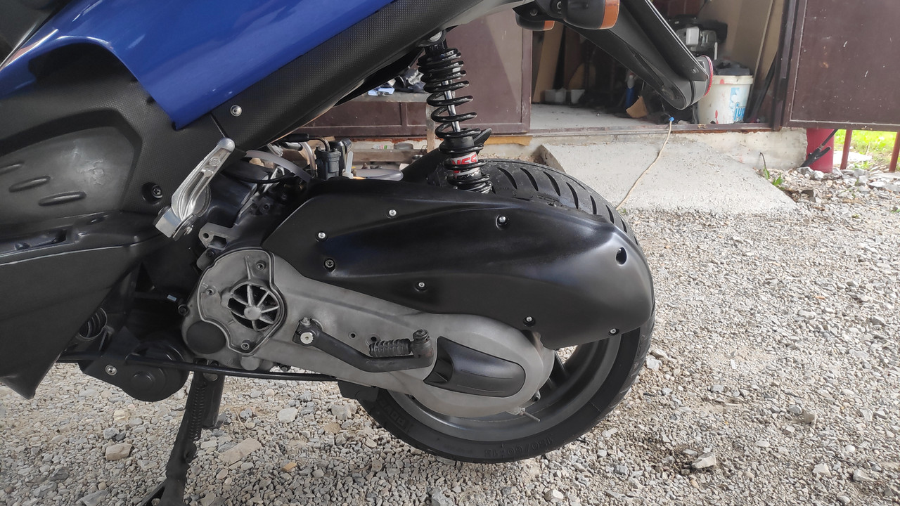

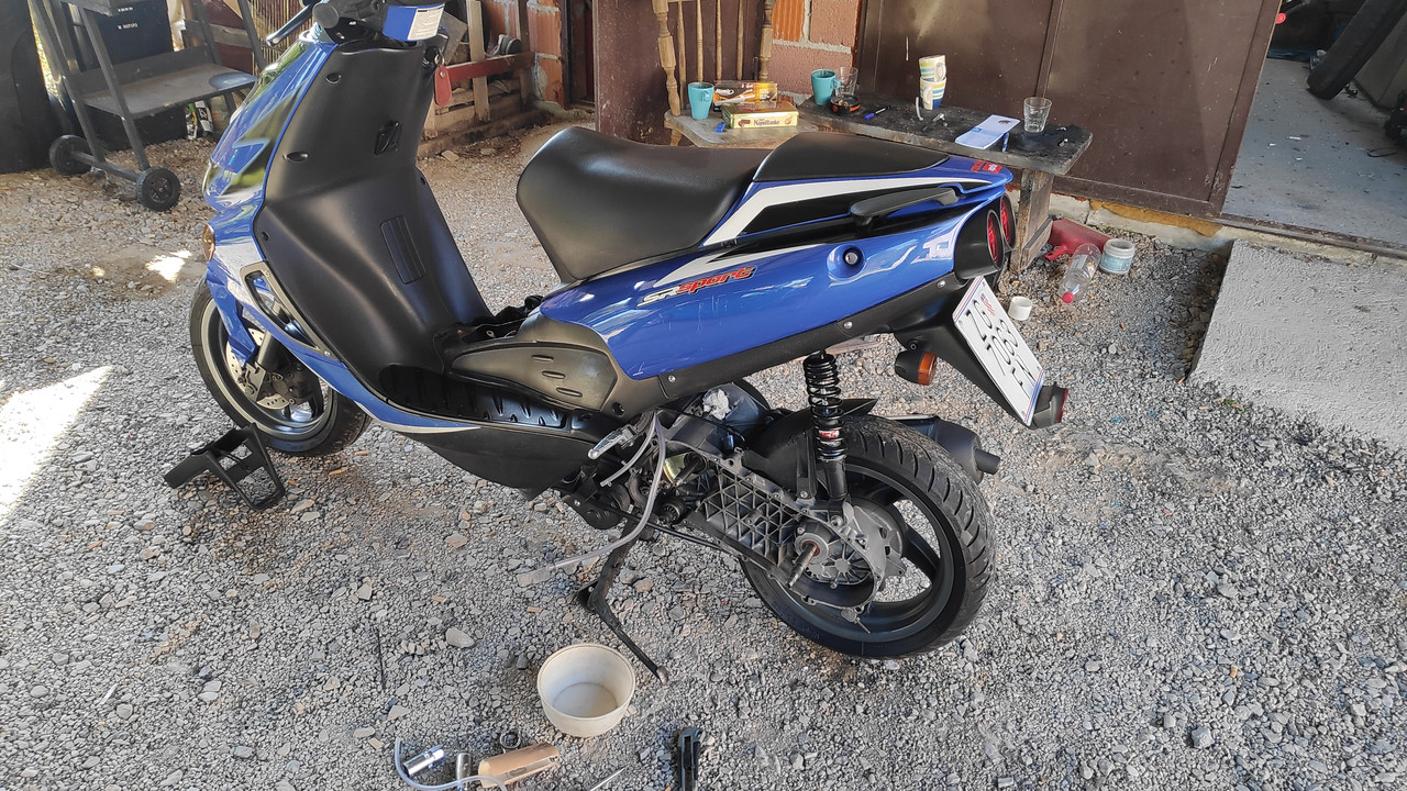

Dosla srkica na red.

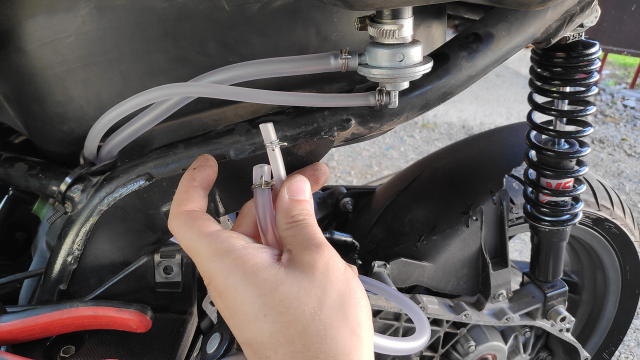

Zamijenio sam crijeva goriva i vakuma nakon sto sam rastavio zadnji kraj
Evo crijeva
Ovako su izgledala stara crijeva

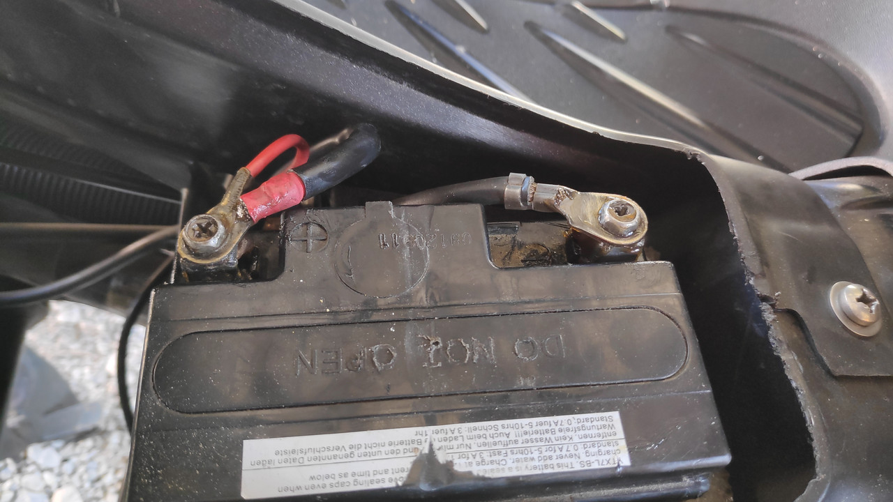

Akumulator sam izvadio i pocistio oksidaciju,stavio ga na punjac da se nafila
Ocistio kleme i sve namazao sa masti da ne oksidira vise
Evo smontiranog
I vratio sve plastike nazad

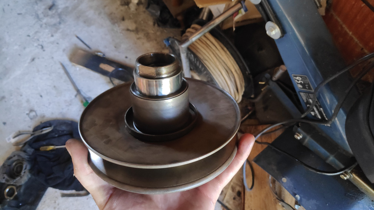

Stigli su svi OEM dijelovi za mehanizam kurble,nek bude sve novo.
Piksa,polumjesec,mali zupcanik i feder.Uz to sam jos uzeo nov orginal centralni,Mitsuboshi remen koji je na slici u prethodnom postu i novu svjecicu.

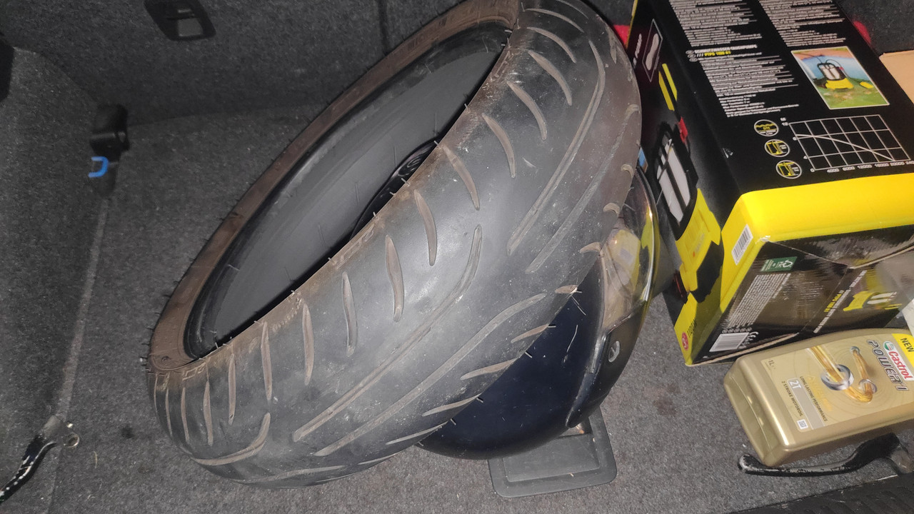

Nyzvo je donirao gumu,posto je moja na granicniku,pa da posluzi za prvu ruku tamo do 5.og mjeseca kad budem uzeo nove gume.Hvala Zvone! Jos sam dobio i ruckice kocnica jer je moja jedna malo spigana od onog pada sa nogare.Apriliatop je donirao kilometar sat,jer na mom cajger od razine goriva ne radi dobro,pa se jedan dan moram poigrati sa time.
Sutra nastavak radova,slaganje mehanizma kurble i ubacivanje novih dijelova.

Nakon sto sam prespavao pol dana nakon nocne uFatio se serafanja!
Naravno prvo kava,cigara i blejanje :laughing7:
Krenuo sa deklom,izbio orginal piksu iz dekla,islo je jako lagano,malo wd-a par odmjerenih udaraca i hop,vani je.
Kak sam mislio lako cemo,uzo novu piksu i hrs cekicem,naravno pukla je.Ko ju jebe kosta 8kn.
Reko ajd da sad po PS-u pa da i posnimim malo kak bi to trebalo izgledati kad si das truda.
Evo i slikica
Dalje se bacio na slaganje mehanizma.Prvo sve podmazao lagano sa masti,pripremio si alat na dohvat ruke i to odlucio snimit,ali posao nije finaliziran jer me g.Dax nazvao.
Malo je to komplicirano kad si sam,ali kad su dvojica se slozi od sale,ovako fali bar jedna ruka  :laughing3:
Evo i slikica
Naravno sve je podmazano sa masti.Uocio i rijesenje za onaj mlincek kave sto sam slagao na mc2.Postoji orginal gumica na polumjesecu u koju se zabije mali zupcanik i to sve stoji napeto i ne mrda nikamo.Obratite paznju na sliku...
Izbunaren lim,serafici i narezane sajbice

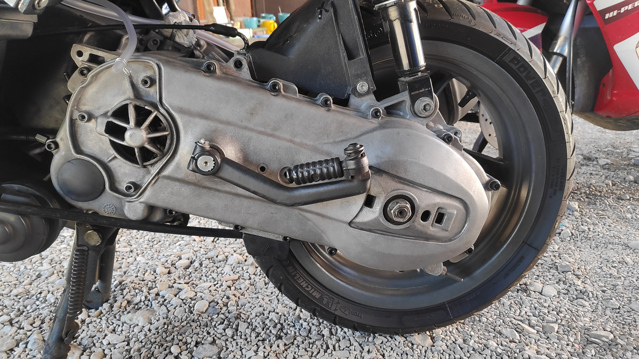

To bi bilo to sto se mehanizma tice,radi perfektno,nis ne klapara i nigdje nema nikakvog lufta,prezadovoljan sam upgradeom.

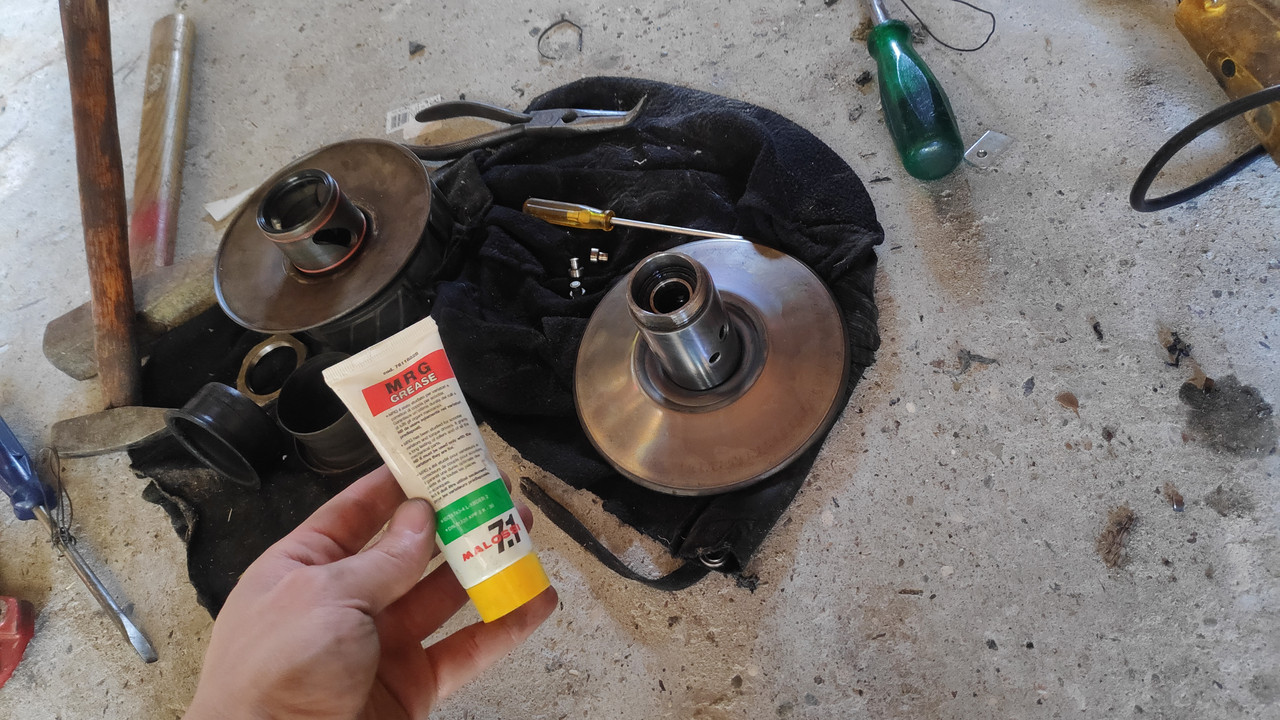

Dalje sam se bacio na lagano slaganje prijenosa,pa sam rastavio polutku,pocistio od stare masti i ubacio novu Malossi mrg mast
Sklopio polutku i malo je otvarao-zatvarao da pregledam brisu li semerinzi mast.Brisu odlicno,tako da tu ne treba nikakva intervencija.Jos je iglicasti u polutki podmazan i to je svrsena prica o polutki.
Evo razlike 3.g starog centalnog i novog iz vrecice,dosta je propao feder.

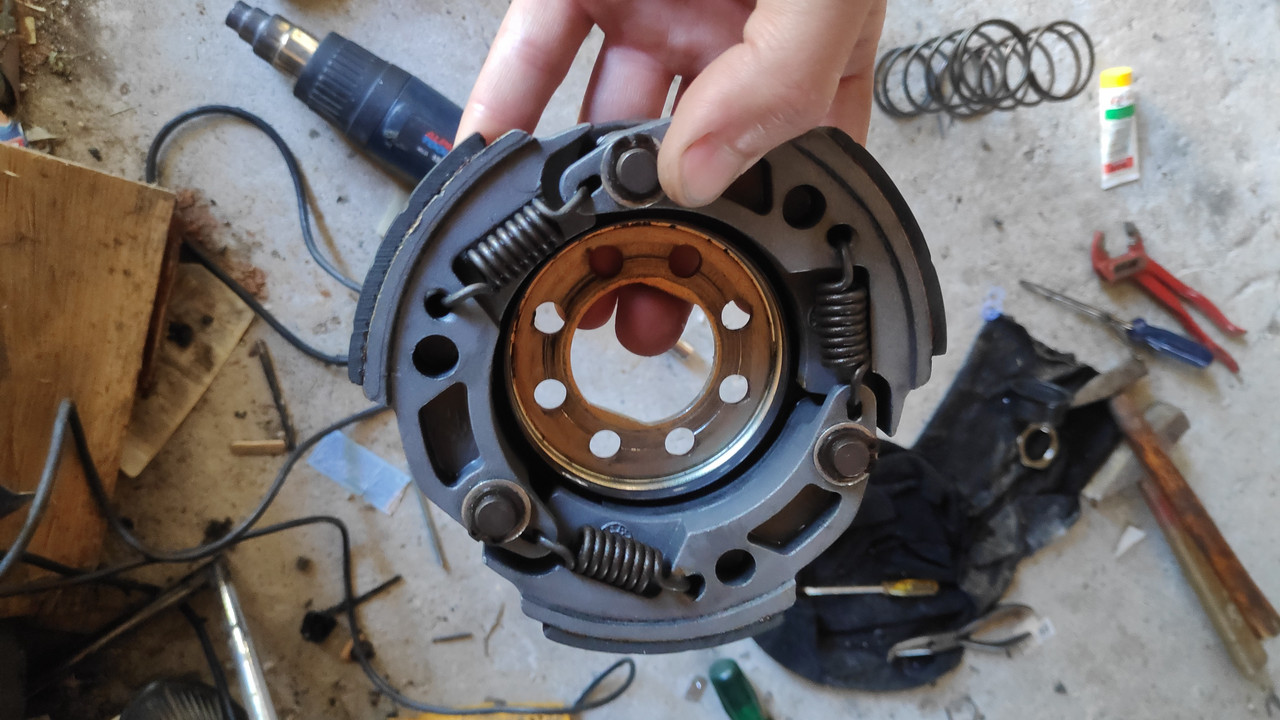

Kvacilo je islo na detaljno pranje i izmjenu federa novima.Odlucio sam se za bijele iz malossi paketa za vxr.
Poslano sa mog POCOPHONE F1 koristeći Tapatalk

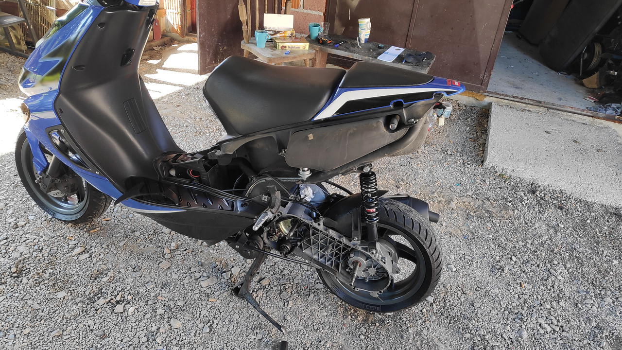

Sve je sklopljeno i poceo sam slagati na skuter,rolice su nove,to je Ditek ubacio.Ja sam zamjenio mjesta podloski varia i zupcaniku uljne jer je on malo utisnut.Klizaci su kao novi i njih za sad nisam mijenjao,iako sam sa skuterom dobio i paket novih.Nov Mitsuboshi remen sam ubacio,podmazao bendix i to je uglavnom to
Evo i sklopljeno,sa tim zavrsavam za danas.Ako radim prebrzo i na normu gubim taj gust i desava se da se neke stvari propuste.Ovako je lagano uz provjeru i sa gustom.

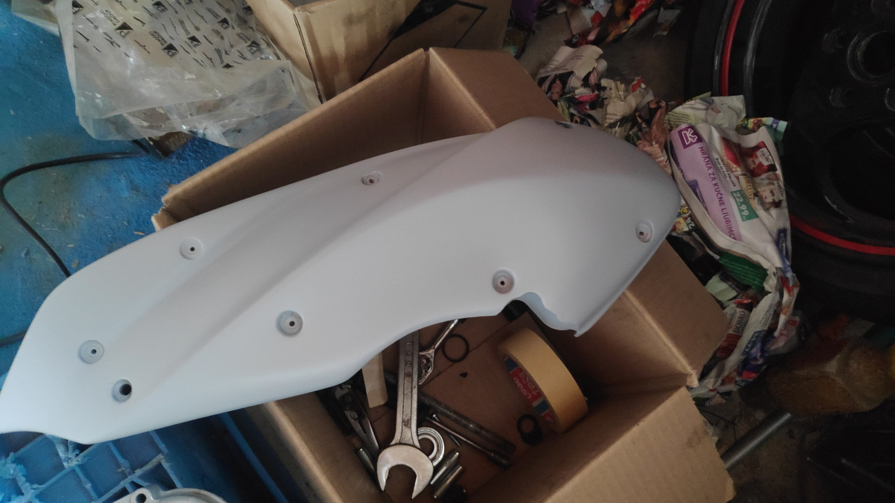

Jos sam krenuo sa uređenjem airboxa jer su se ispod boje vidjele crte od brusenja.Tako da je osmirglano i baceno u filer,pa cu sutra pobrusiti na vodu i pofarbati mat crnim sprejem.
 :hello:

« Odgovori #56 : 22 Rujan, 2019, 20:31:45 »

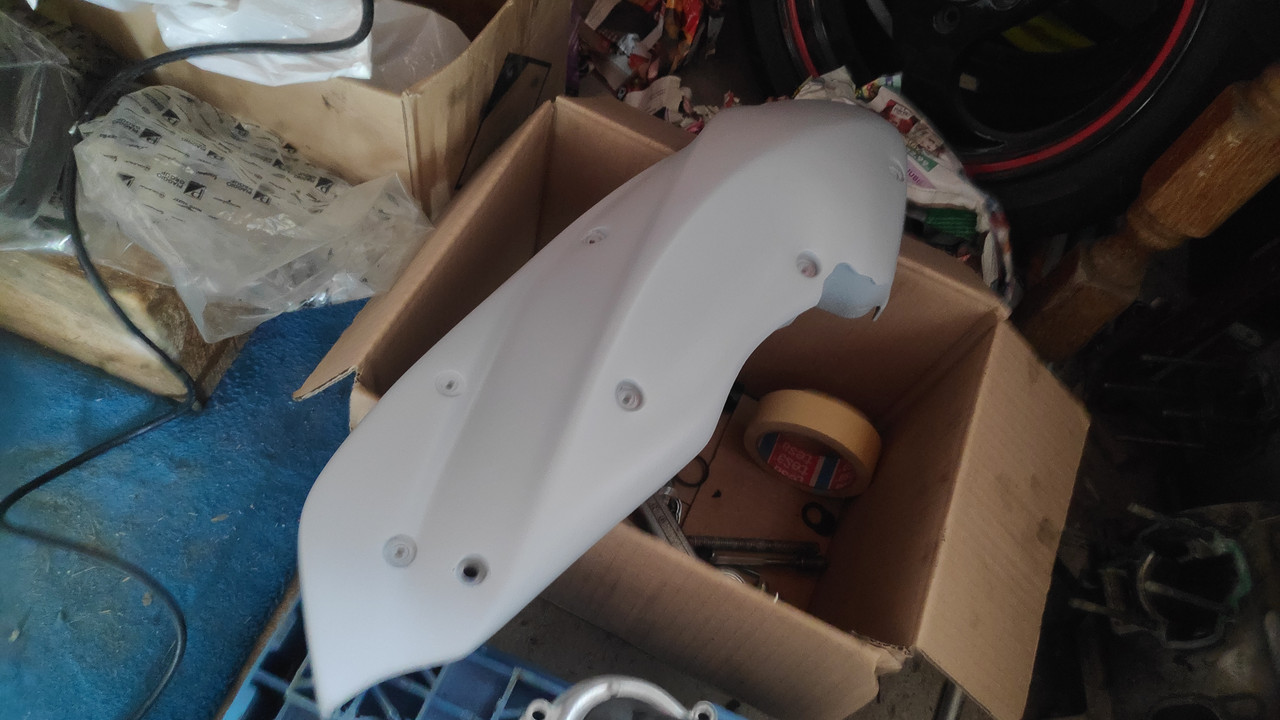

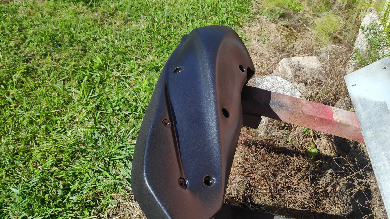

Pofarbao sam airbox.Prvo filer pobrusio na vodu i pospricao u mat crno.
Kupio sam nove serafe za dekl,na imbus,pa sam i njih smontirao
Na BGM usis sam izrezao nov dihtung i to ugradio sa novom prirubnicom
I tako je ponovno vracen Mikuni VM20,da bude OEM.Nabo sam setup napamet.88 dell dizna,igla 2.zub i to je tako smontirano.Napravio blindu za pipak ulja,podesio sajlu da bude lijepo naspanata i prevukao gumu preko stelera.
Nakacen i airbox koji je dobio nov OEM filter zraka i malo povezana ta crijeva da budu na okupu.
Airbox je dobio nove serafice i to sad ovako izgleda

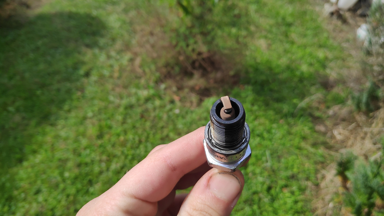

Setup karba je perfektan od prve,samo sam serafic smjese podesio i provjerio obrtaljkom koliko setup vrti.
Vrti idealno 8000rpm +/-100rpm,starta kao katapult,boja svjecice idealna,tako da nikakvih dodatnih stelanja nemam.
Napravio sam nekih 80km i prezadovoljan sam ponasanjem prijenosa,odazivom na gas i opcenito voznjom skutera,tako da se nis ne dira do slijedeceg servisa.
I dalje u potrazi za blatobranom.
