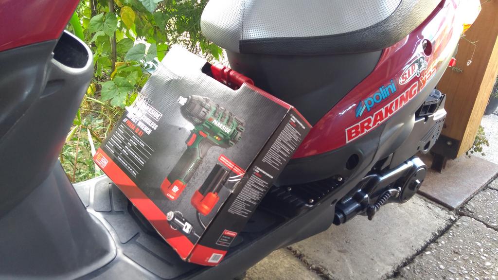

Stigla i ona kukica ispod sica :D Bas je dobra sad napokon mogu nekaj objesit na nju dok sa one serijske socijalne sve zivo ispada jer je premala

Kukica napokon ima neku svrhu za razliku od serijske na koju nemres ni plasticnu vrecicu objesit da ne ispadne s nje

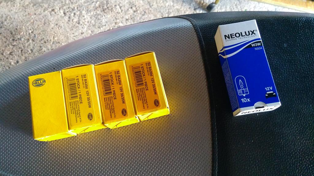

Prekjucer mi riknula zarulja u faru, pozicija i jedna ledica u satu. Kinesku zarulju u faru zamjenila Hella žarulja iz ciaka za 18kn ( kod cigana Markušića kineska koja kurca nevaljakosta 35kn ) Helina ima puno ljepsi snop i bolje svijetli. Poziciju i osvjetljenje vure sada krasi T10 3W zaruljica.

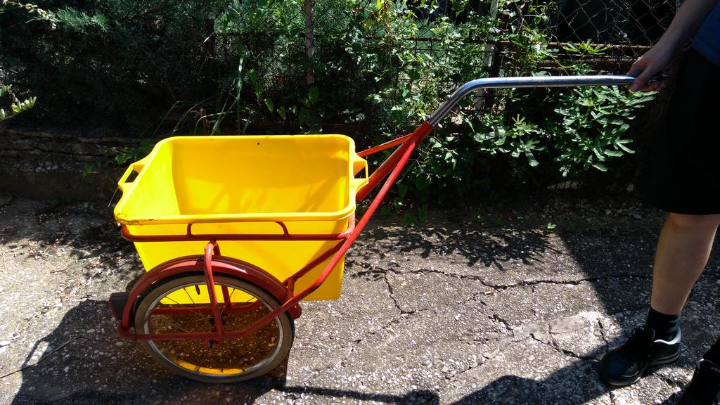

Nabavio sam prikolicu za devetku i nadam se da ce uskoro biti slozena na skuter

Steta sto nisi uzeo halogene zarulje, jer daju jos vise svjetlosti. A umjesto obicnih T10 zarulja T10 ledice 4300k koje se ne griju.

Ovo s prikolicom je prejako. Nego, jesi bio u Lidlu drugi dan, il sam onaj prvi?
