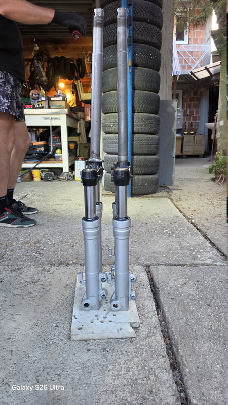

Malo sam ostao zatečen, dobro da sam išao plastike stavit za probu pa uočio da ta vilica stoji malo preblizu ralici, i zaključio da je vilica spigana, ali zanimljivo da je spigana i druga takva koju imam u šteku prakticki u istom dijelu na trokutu kao i ova pa nisam ni registrirao prije montaže...

Vilicu sam odmah isti dan skinuo i otfurao kod Zvonkeca da ju poravnamo. Majstor je nju dobio perfektno. Usput sam odnio još jednu istu takvu di su i štapovi bili zamaknuti pa smo i nju poravnali.
Onda sam to doma smontirao na skuter da vidim kak sad izgleda i to je sad to...
