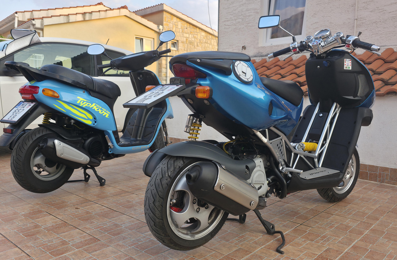

Prvih 1000km od slaganja (skoro). Nema se tu šta dodati, Italjet Dragster 180cc  :headbang:

Neki dan su došli i dijelovi za malo osvježenje mašine nakon 4000km. Remen, centralni, valjčići, set brtvi za Dellorto 20,5 i još par sitnica. Napokon sam zalijepio ove naljepnice gdje i spadaju. Išla je nova svjećica nakon što sam prestao dodavati ekstra ulje u rezervoar, i sad izgleda bolje, bar meni. Našao sam i orginal manual 🥳🥳
