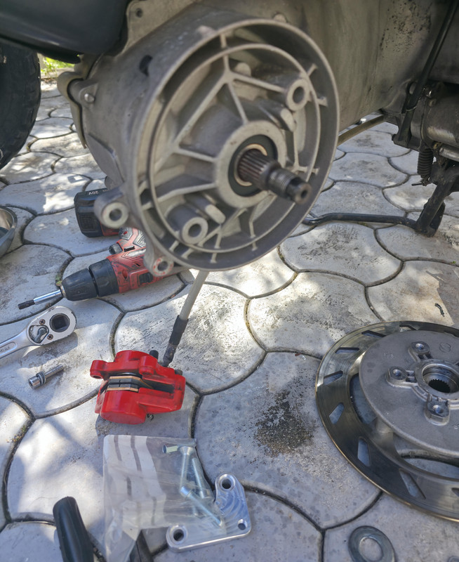

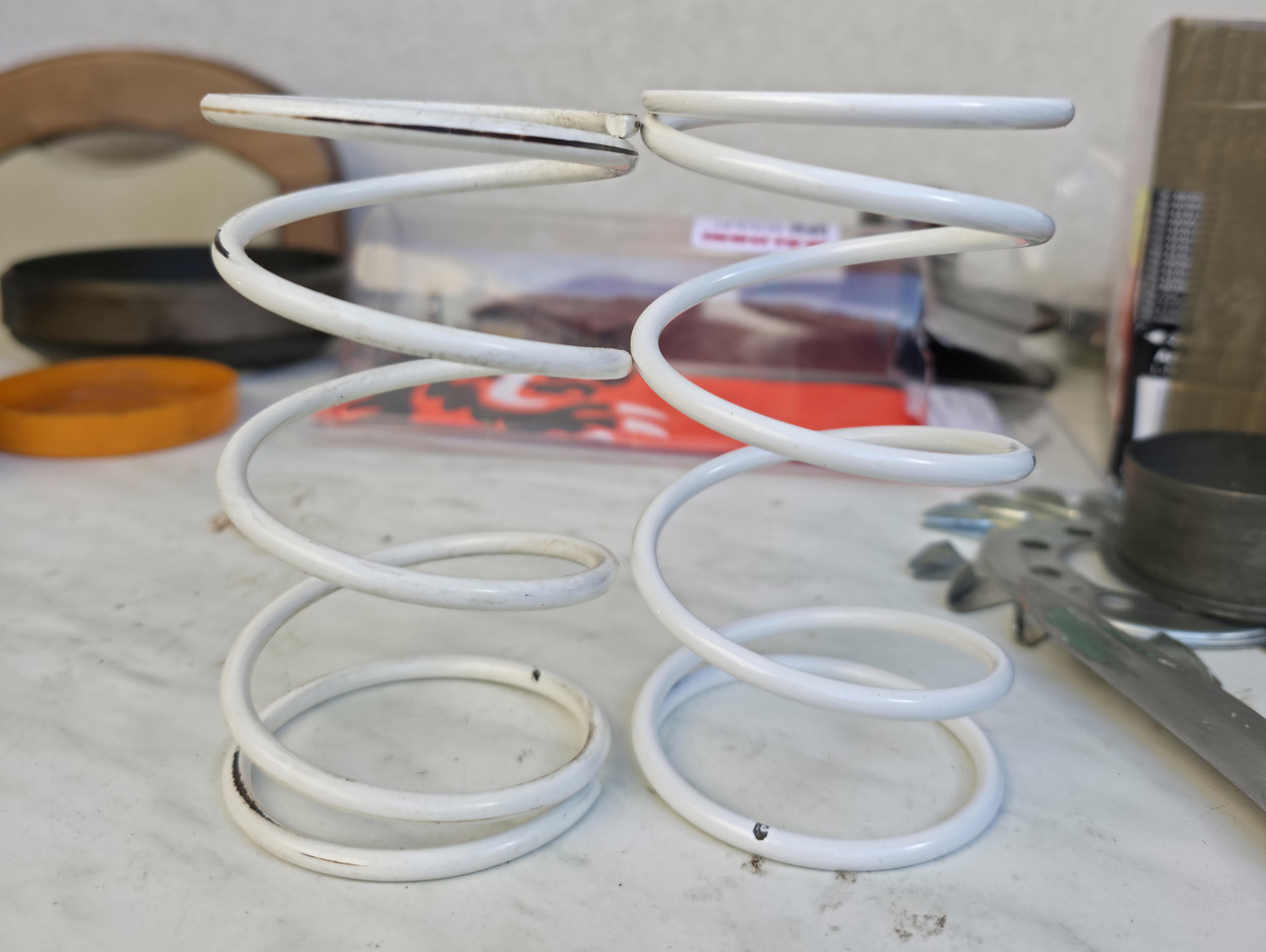

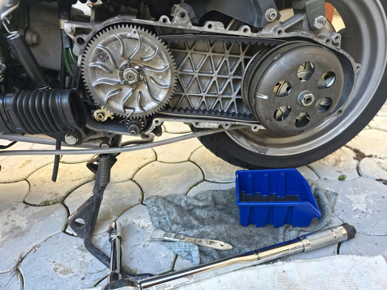

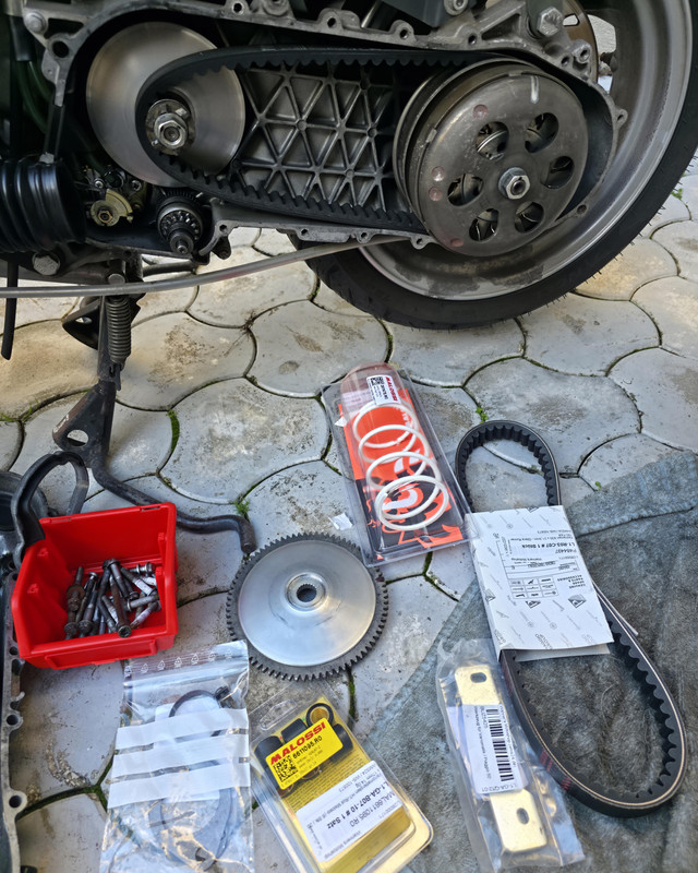

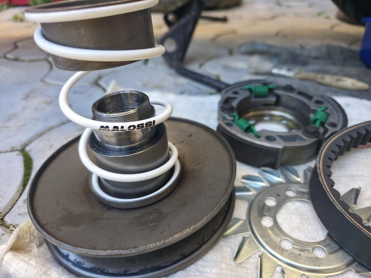

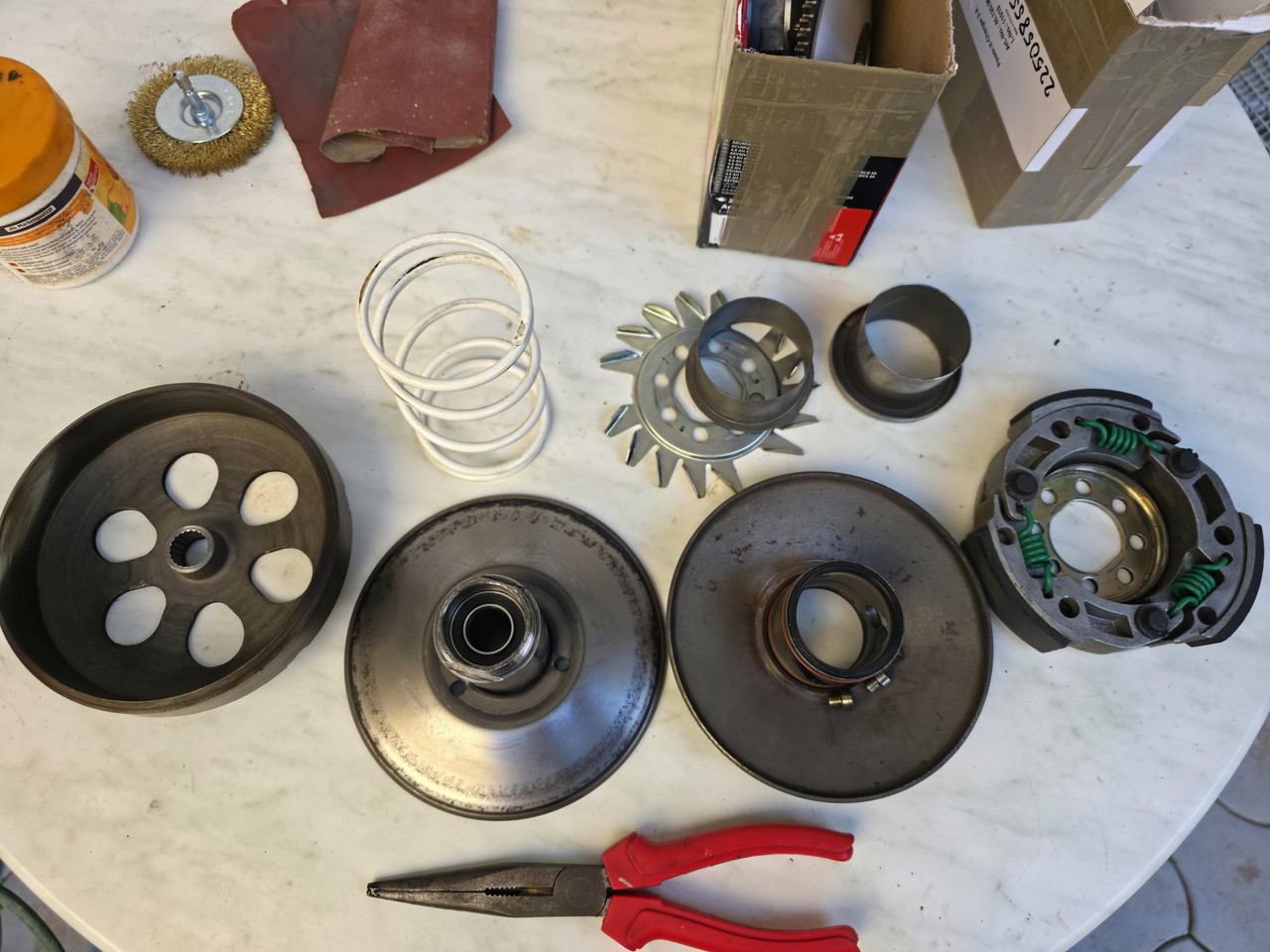

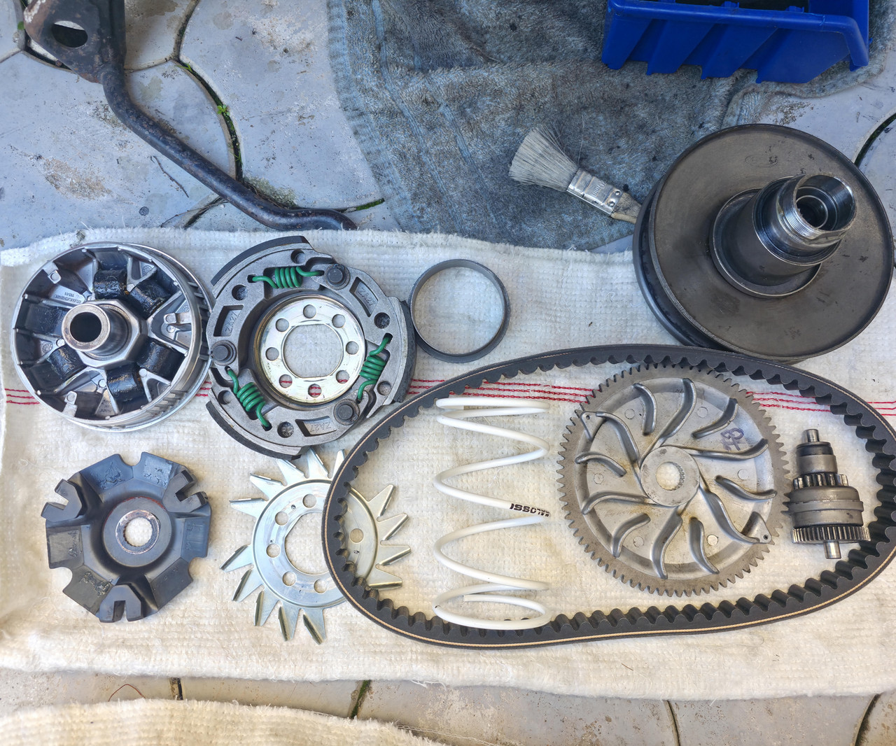

Neki dan su došli i dijelovi za malo osvježenje mašine nakon 4000km. Remen, centralni, valjčići, set brtvi za Dellorto 20,5 i još par sitnica. Napokon sam zalijepio ove naljepnice gdje i spadaju. Išla je nova svjećica nakon što sam prestao dodavati ekstra ulje u rezervoar, i sad izgleda bolje, bar meni. Našao sam i orginal manual 🥳🥳
  • Postova: 1250
« Odgovori #67 : 01 Veljača, 2026, 18:44:30 »

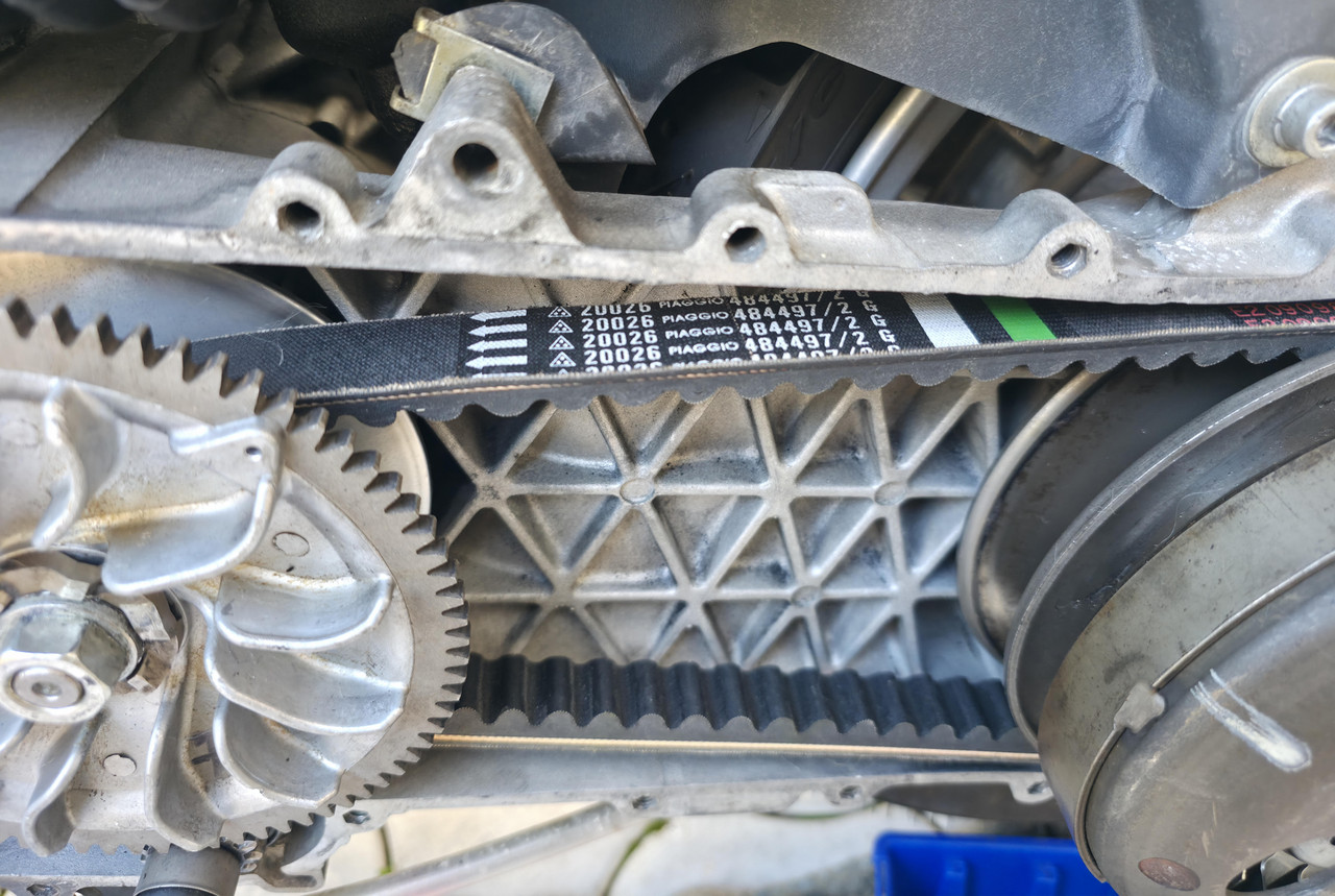

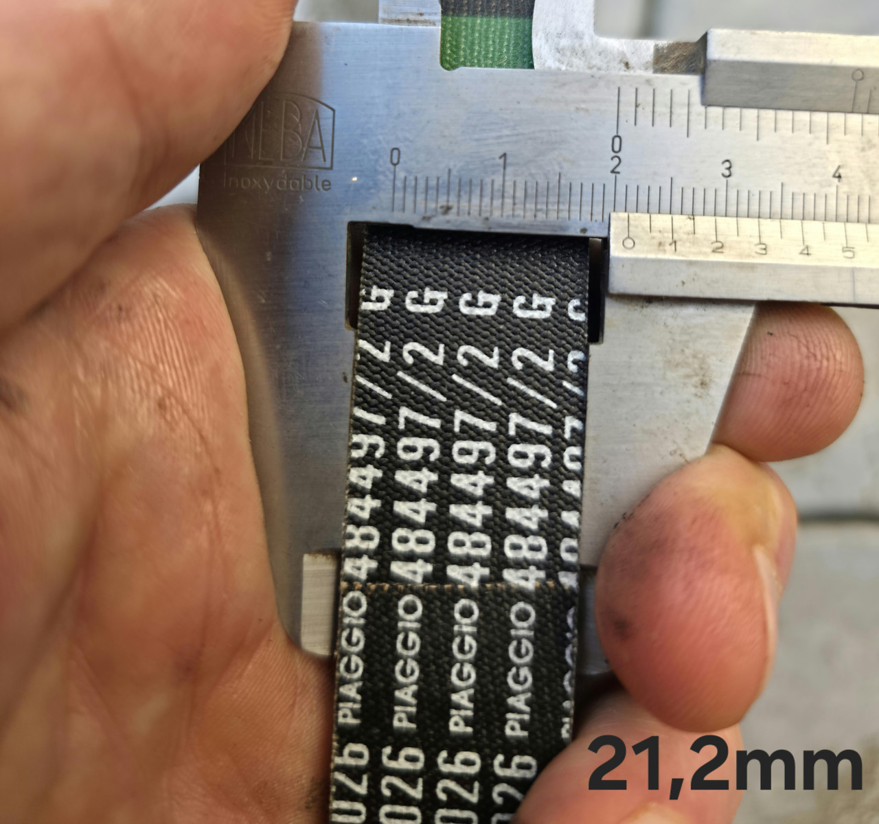

Malo se čistilo i šrafalo. U planu je pripremiti i prefarbati auspuh, zamjeniti brtve na grani, očistiti karburator i isto zamjeniti sve brtve, felga i dalje čeka. Već sam zaboravio koliko je zeznuto sam nategnuti feder kurble, pa sam odustao za danas. Izmjerio sam i remen nakon 4200km. Uskoro je registracija, pa će se neke stvari rješavati poslije nje.

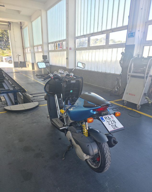

« Odgovori #68 : 25 Veljača, 2026, 12:53:37 »
Odrađen tehnički, i još jedna mala sitnica, točno 7000km.

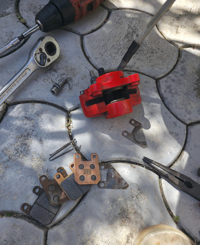

Par sitnica napravljeno jučer.

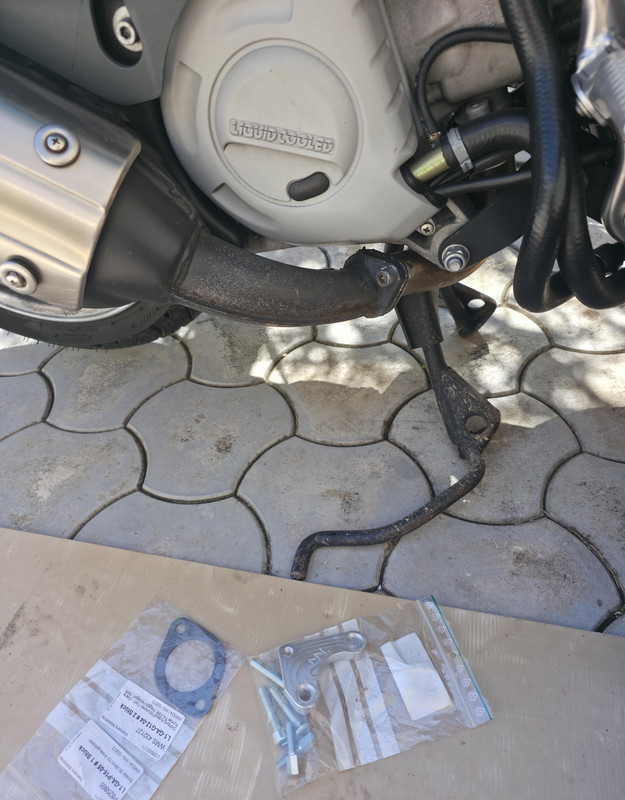

« Odgovori #70 : 30 Travanj, 2026, 18:59:07 »

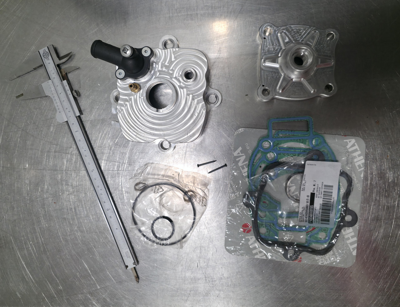

I nspokon. Nakon 2 godine sam našao lika koji je napravio ovu glavu i poklopac, jer nisam imao brtve. Poslao mi je i uputstva za montažu, ali o tome tek kad završim Typhoon.

Upute ua montažu od.lika koji je ovo napravio.
Google translate sa talijanskog.

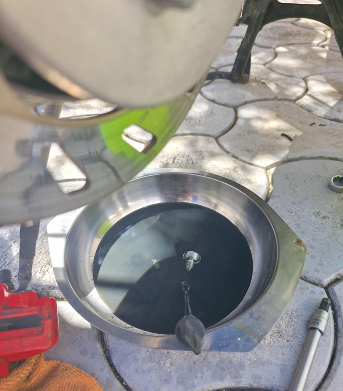

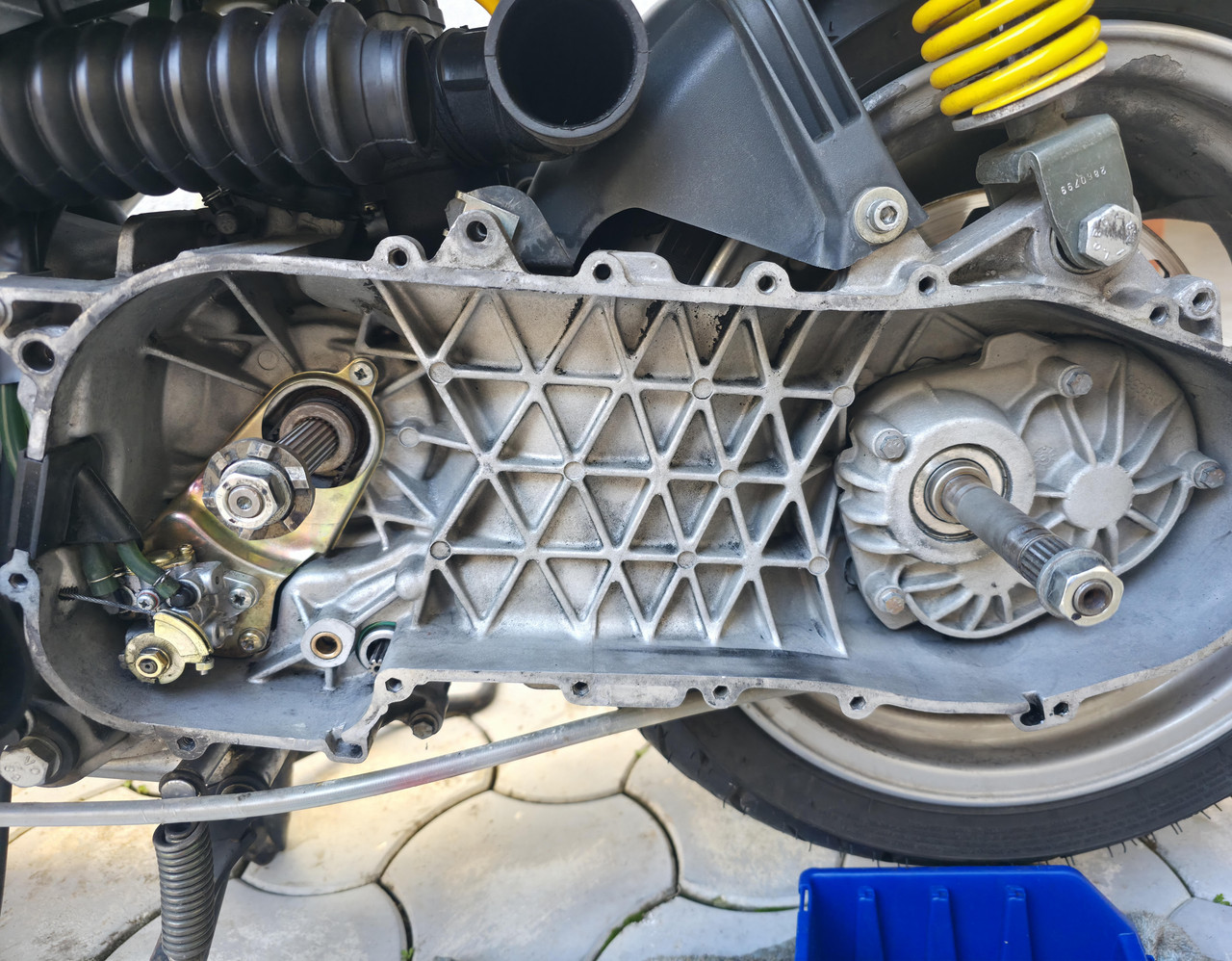

Ranom zorom krenuo skidati cilindar i skužim da mi smeta usis zraka za prijenos, pa sam ipak morao skidati plasike i kadu. Skinuo karike, i klip prvo očistio sa wd-om i šmirgl papirom, granulacija 1000. Nakon toga ubacio i cilindar i klip 2 x 20min na 52° u ultrazvučnu kadicu. Na kraju isto odradio i sa Malossi glavom i pojlopcem. Onaj osjećaj isčekivanja da vidim kako izledaju klip i cilindar i na kraju stanje brutalno. Nigdje ni crtice, nadam se da se vidi na slikama.
Moram priznati da sam baš ponosan kako sam složio, ipak mi je bila prva BB mašina, odradio oko 5500km i na kraju ovo stanje. :headbang:
Idući tjedan kupiti navojnu šipku da odradim montažu cilindra i CNC glave onako kako piše u uputstvima. Dizna će po onome što mi je napisao ići gore za 4-6 brojeva.

« Odgovori #76 : Danas u 15:47:00 »
Kakvu tekucinu koristis u ultrazvucnoj kadici? Ja sam si ju nedavno kupio al jos stoji zapakirana u kutiji dok ne proucim kaj je najbolje za koristiti u njoj
