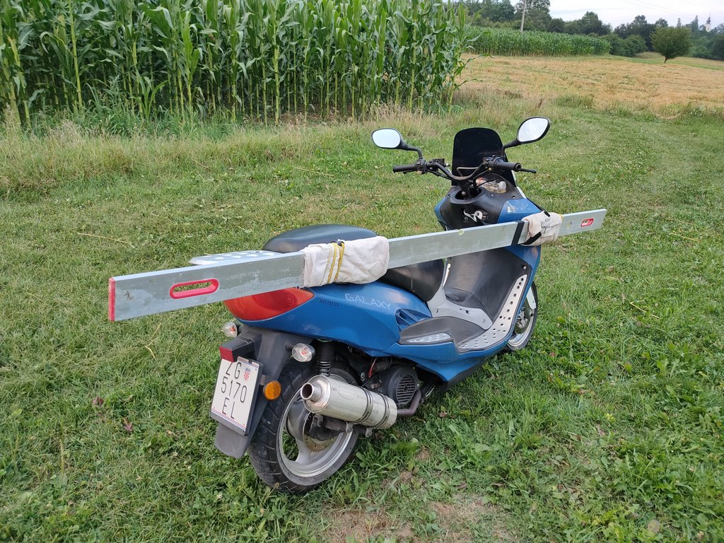

Jucer napravio đir od 110km, od toga pola sa vaser vagom za ravnat beton.
Ćale je bio pratnja na reliju, ide reli jako ljepo 75-85 se drzao na tripu, za mrtvu serijalu AC ovo je izuzetno dobro
